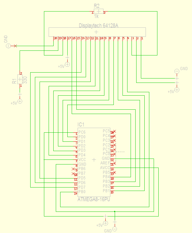

Servus,
ich lese schon lange die Beiträge in diesem Forum, jetz habe ich mich
auch angemeldet.
Folgendes Problem:
ich hab mir ein 64128A von Displaytech gekauft und will deieses jetzt
mit einem ATMega8 ansteuern (siehe Schaltplan).
Dazu wollte ich die lib von apeTech.de nutzen und habe diese auf den
mega8 geladen. Ein paar kleine Änderungen hab ich in der Portdefinition
gemach.
Leider zeigt das Display nur alle Pixel als schwarz an.
Ich weiß nicht ob es an der Beschaltung (hab statt eines Potis einen 1k
Wiederstand benutzt, da ich grad kein Poti zur Hand hab) oder an der
Software liegt, beides angehängt.
Ja, ich hab die Suche benutzt und die Beiträge gelesen, leider halfen
die mir aber nicht weiter.
Ich  hoffe mir kann (und mag) jemand helfen, da ich noch nie mit einem
glcd gearbeitet habe.
Schöne Grüße aus Bayern,
 Berni
Fang mal mit dem Poti an. Da liegen jetzt so ca. -10V an, wo der
sinnvolle Bereich vielleicht bei 5V+-1V liegt.
Außerhalb dieses Bereichs ist alles schwarz oder man sieht gar nix.

Erstmal Danke für die schnelle Antwort!
Wenn das so ist, muss ich wohl bis Montag warten.
Kann ich bis dahin irgendeinen Wiederstand benutzen?
