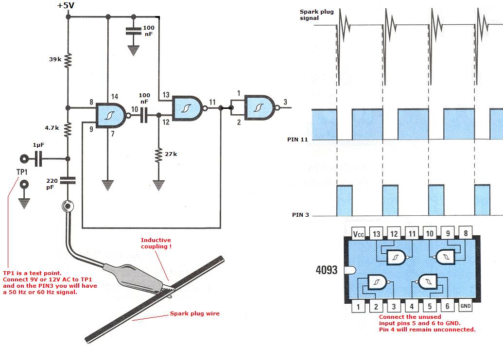

Drehzahlmesser für Zweitakt-Einzylinder-Motoren (ein alter Vespamotor).
Als Basis zur kapazitiven Abnahme des Signals habe ich das Zündkabel mit
einer Leitung (1,5qmm) 3-mal umwickelt und an die im Forum bekannte

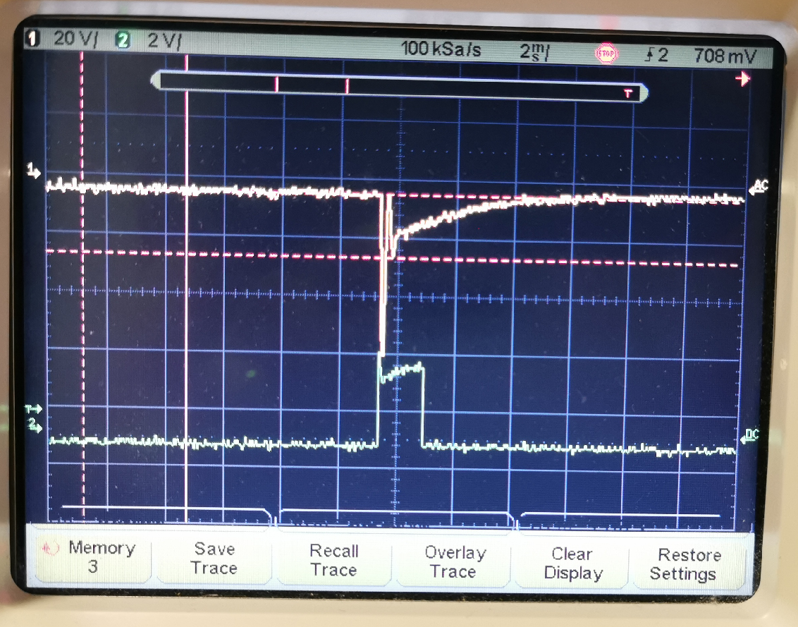

Schaltung geführt. An sich klappt das Ganze mit gezogenem
Zündkerzenstecker schon recht gut, siehe Oszi Screenshot.

Ich verstehe auch noch nicht ganz ob diese -60V am Channel1 realisisich
sind.
Kann mir das bitte wer erklären, wie das mit dem Potential funktioniert?
Was liegt dann an (8) für ein Potential an während des Zündimpuls?

danny L. schrieb:
> Kann mir wer erklären wofür der Kondensator am Input 220pF gut ist?
Der ist (zusammen mit den Widerständen dahinter) ein Hochpass und sorgt
dafür, daß nur noch Nadelimpulse ans Gatter kommen und triggern das
simple Monoflop aus C und R dahinter.
Ausserdem ist er natürlich noch ein Spannungsteiler, weil er relativ
klein und damit viel kapazitiven Widerstand hat.

OP
Ok, wenn ich das richtig verstehe, verändert der Hochpass nicht
(großartig) das Level des Eingangssignals. Das Level an (8) fällt dann
auf ~ -60V; ist das für das Gatter kein Problem?
Gibt es eine Möglichkeit wie ich die, ich nenne es mal
EMV-Einstrahlungen, schaltungstechnisch weg filtern kann?
Der liegt dann in Reihe zur Umwickelung des Zündkabels mit ca 10 pF
dürfte also keine Auswirkung haben.
