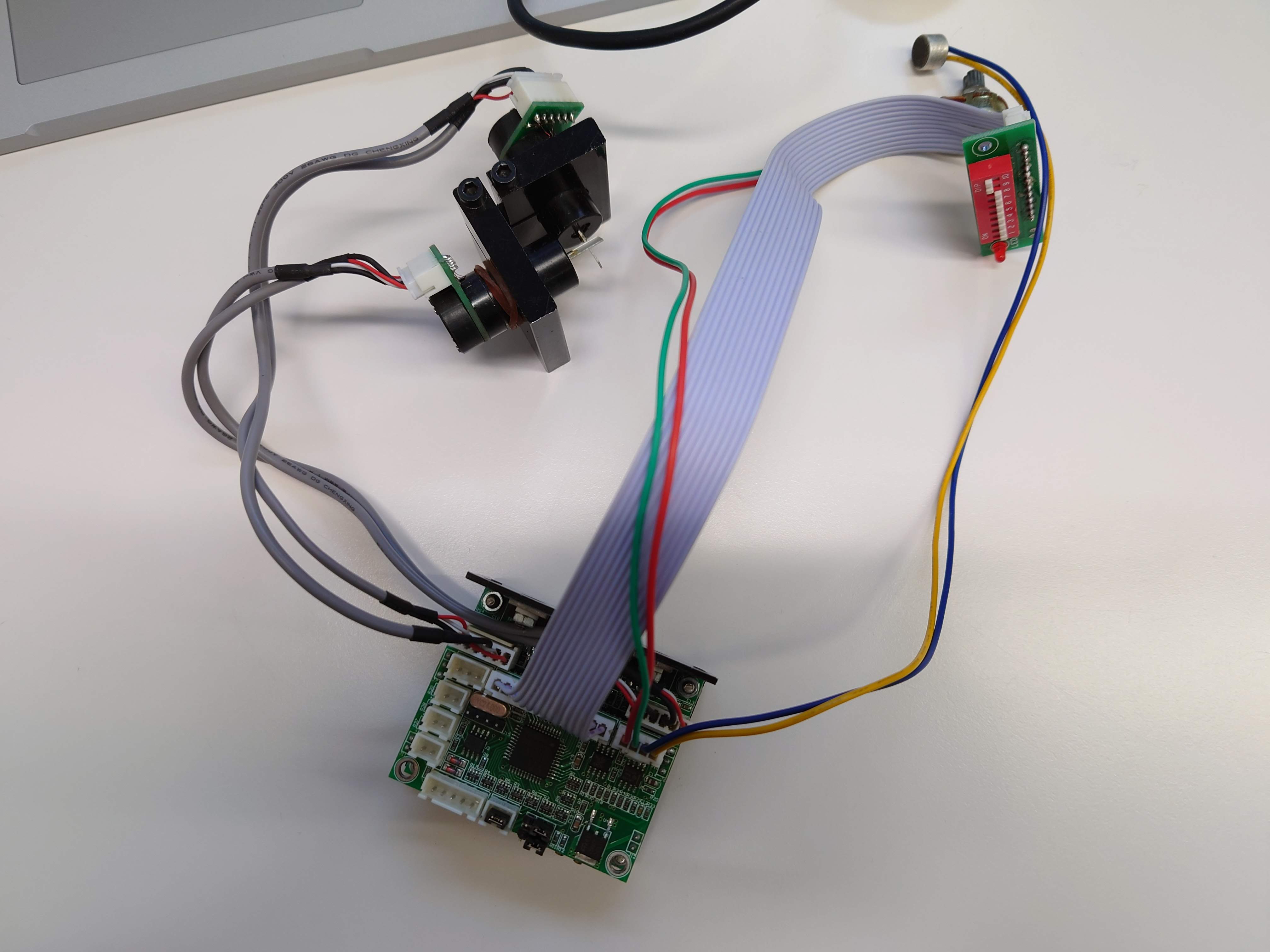

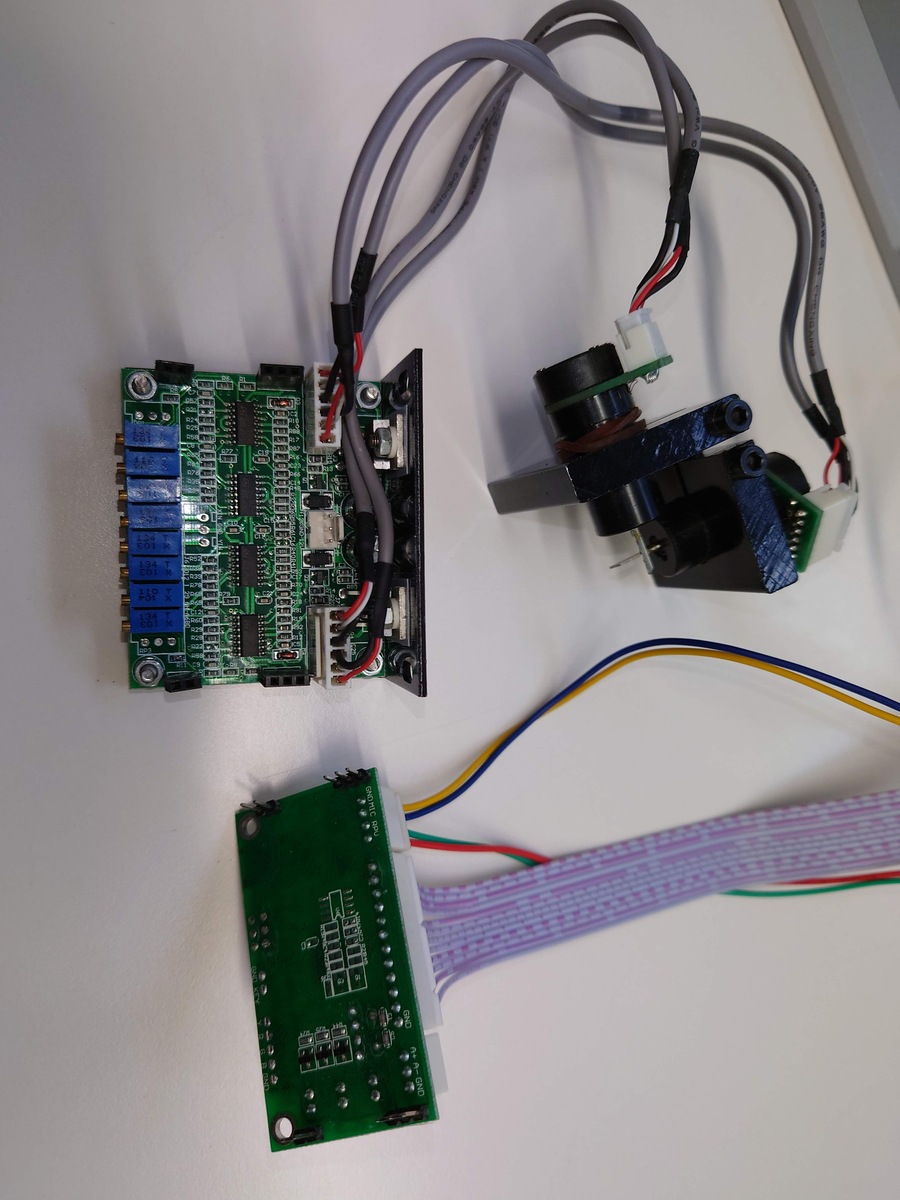

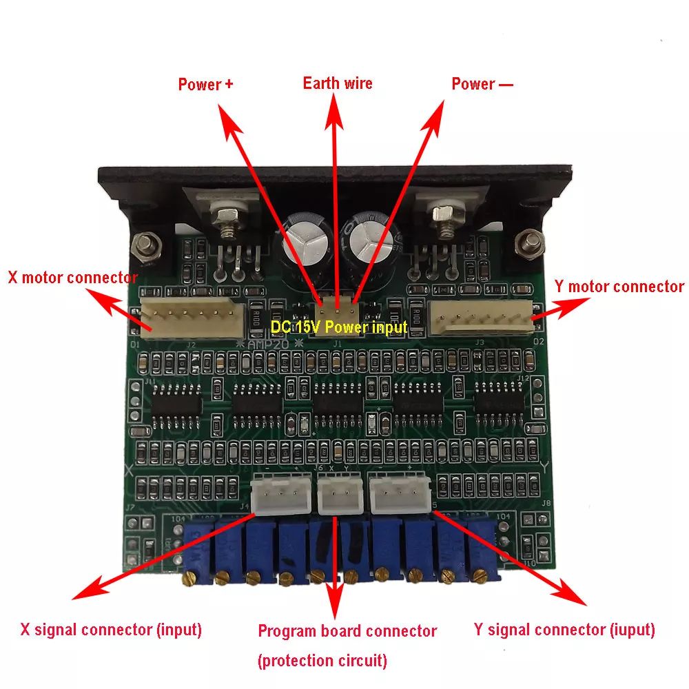

Hi, ich habe diesen Galvo Scanner (siehe Fotos) bei e-bay erworben und
möchte ihn nun mit einem Arduino ansteuern. Leider finde ich kein
Datenblatt dazu. Kann mir jemand sagen wie ich den Arduino und die
Stromversorgung am Treiberbord anschließe?
Vielen Dank im voraus :)
Klaus

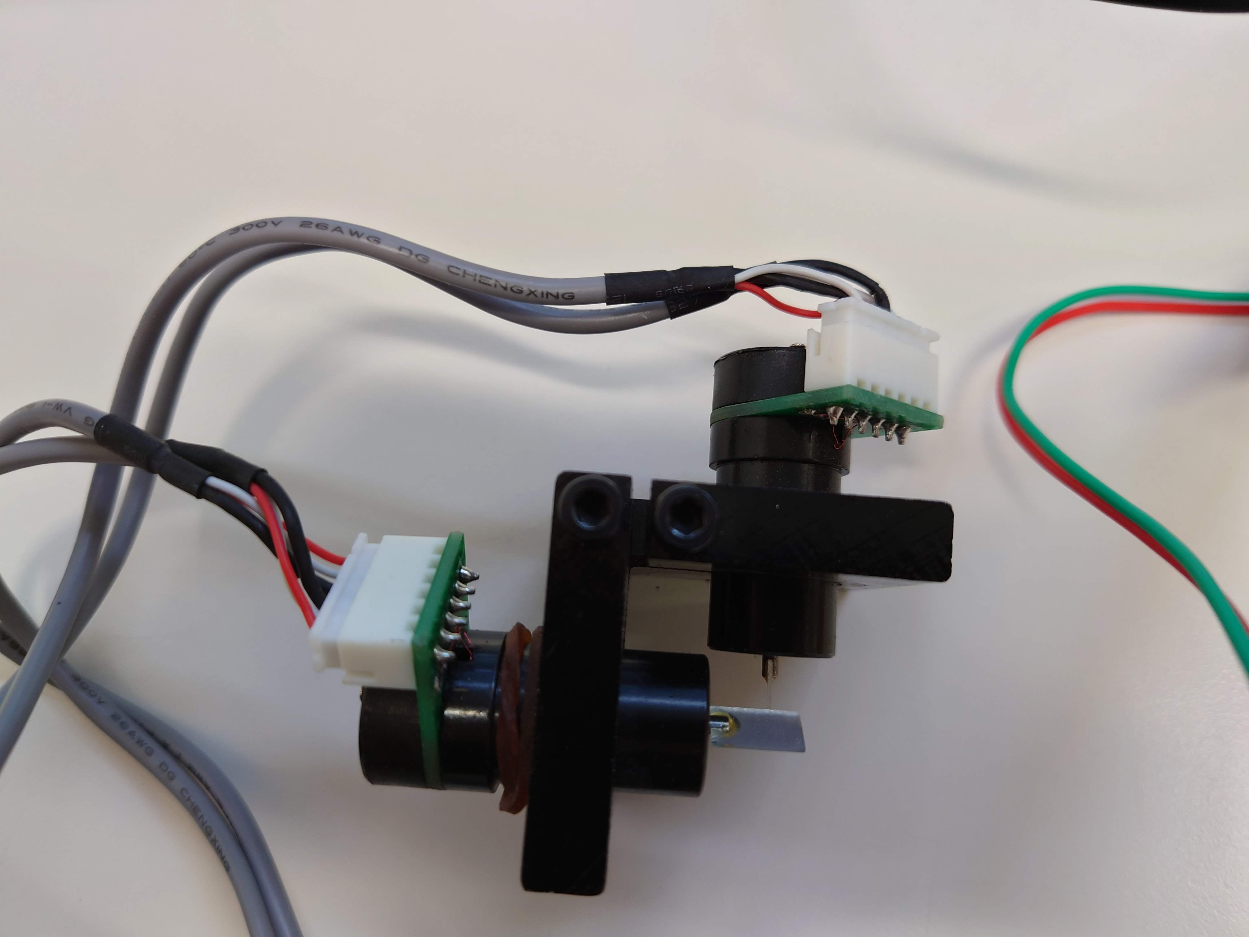

Diese Galvos haben schlicht eine Spannungsversorgung für die Motore und
einen Analogeingang für die Stellung der Achse. Wenn ich mich recht
entsinne, benötigt die Ansteuerplatine 24V und die Analogspannung liegt
bei wenigen Volt... Eine Ansteuerung mir einem Arduino halte ich für
ambitioniert, aber für langsame Versuche geht das schon... Arduino
Analogausgang - ggf. mit Sannungsteiler.
Ups... +/-24V... Hier mal ein Beispielmanual:
https://www.showlasershop.eu/images/PT-A40.pdf

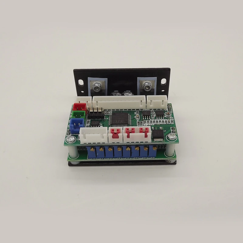

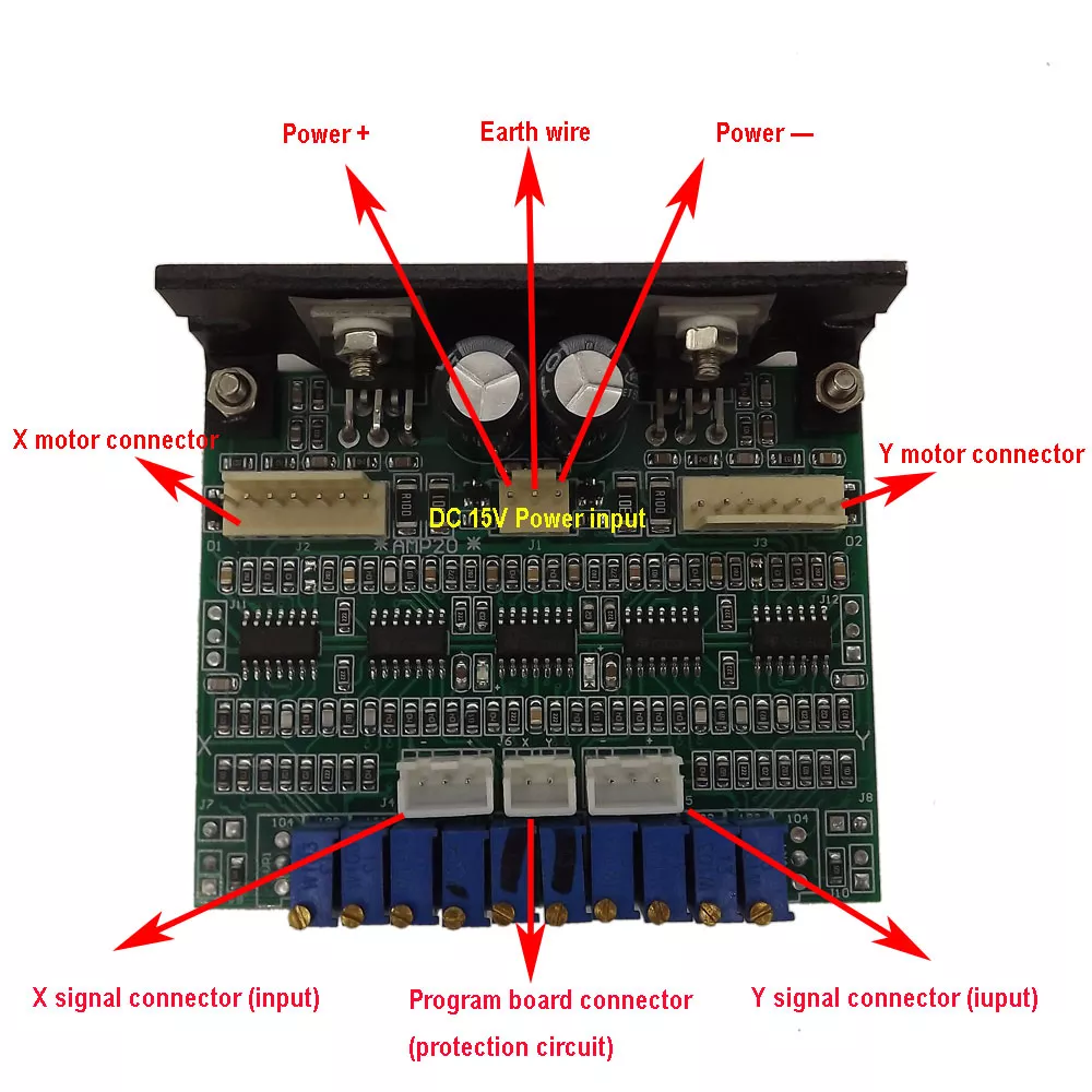

#6955748

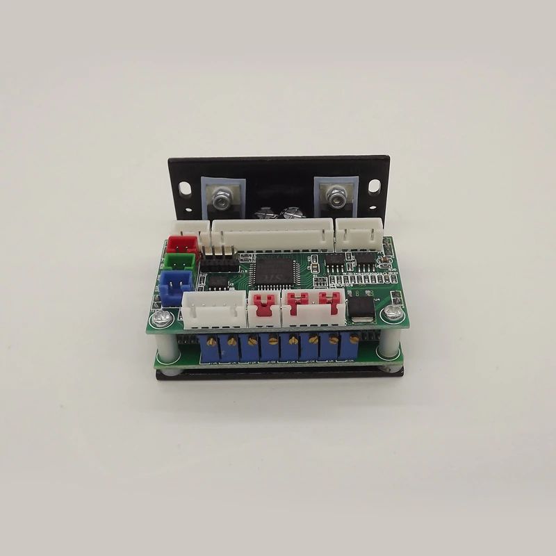

Das dürfte die Platine sein:
https://beamqus.com/product/original-25kpps-laser-scanning-galvo-dc12v-7pin-galvanometer-based-optical-scanner-set-for-dj-laser-light-show-laser-projector/
High Speed ILDA Standard 25KGalvo Scanner 7Pin Laser Scanning Galvo With
DC 12V Power Supply.
Demnach heisst die Platine DFH-25
aliexpress hat sie auch, freies Verschiffen - na solange sie einen nicht
verschaukeln, aber derzeit nicht lieferbar

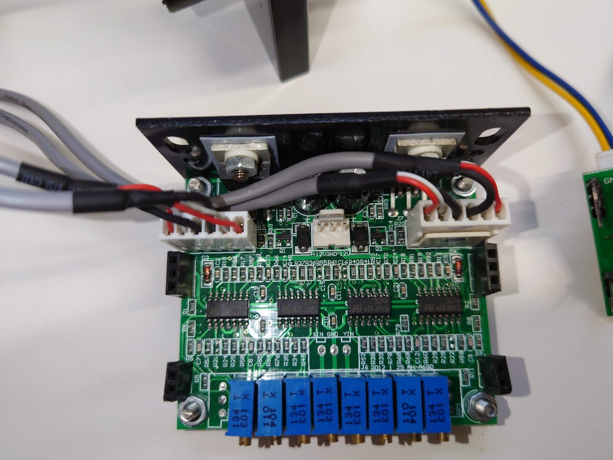

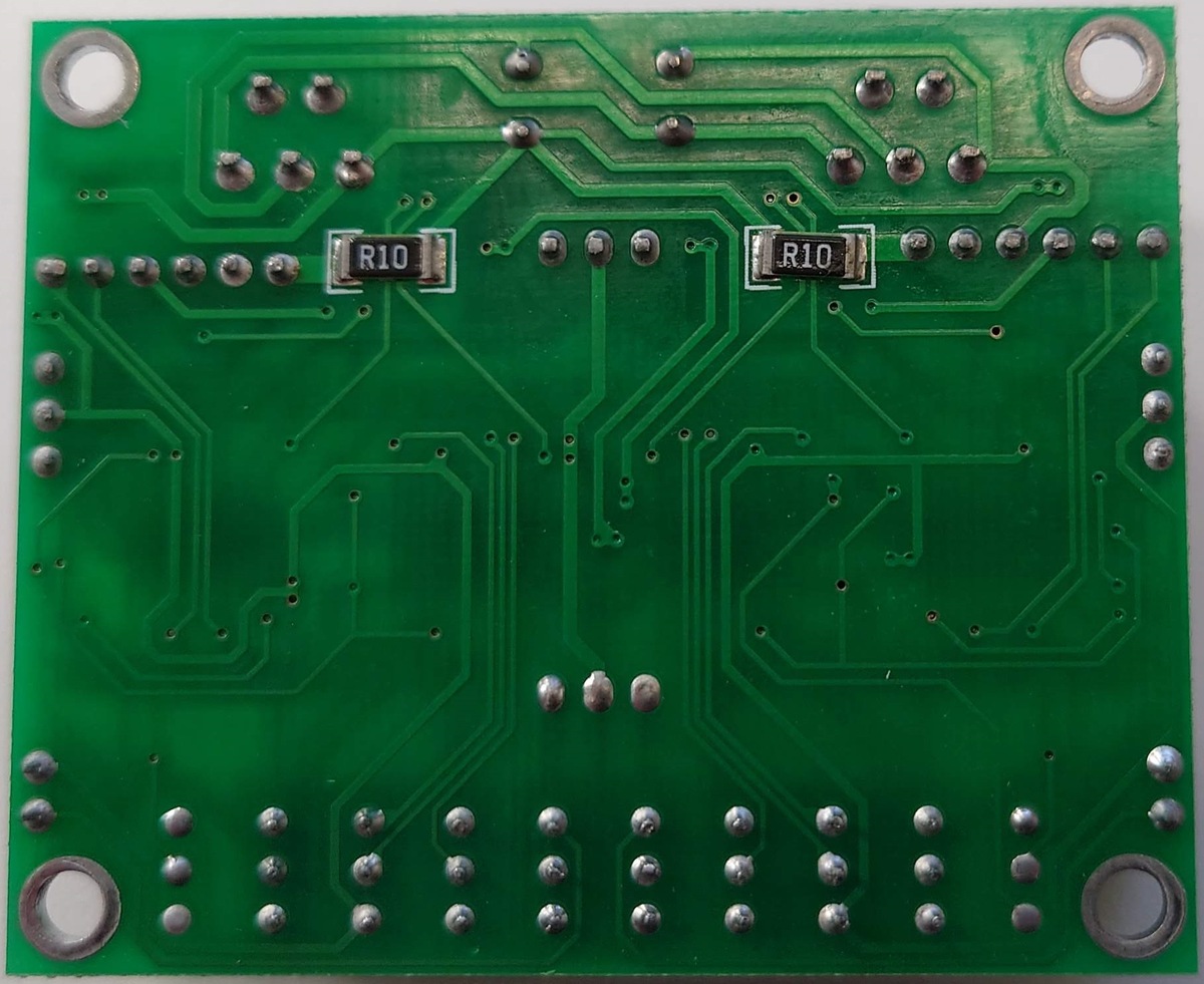

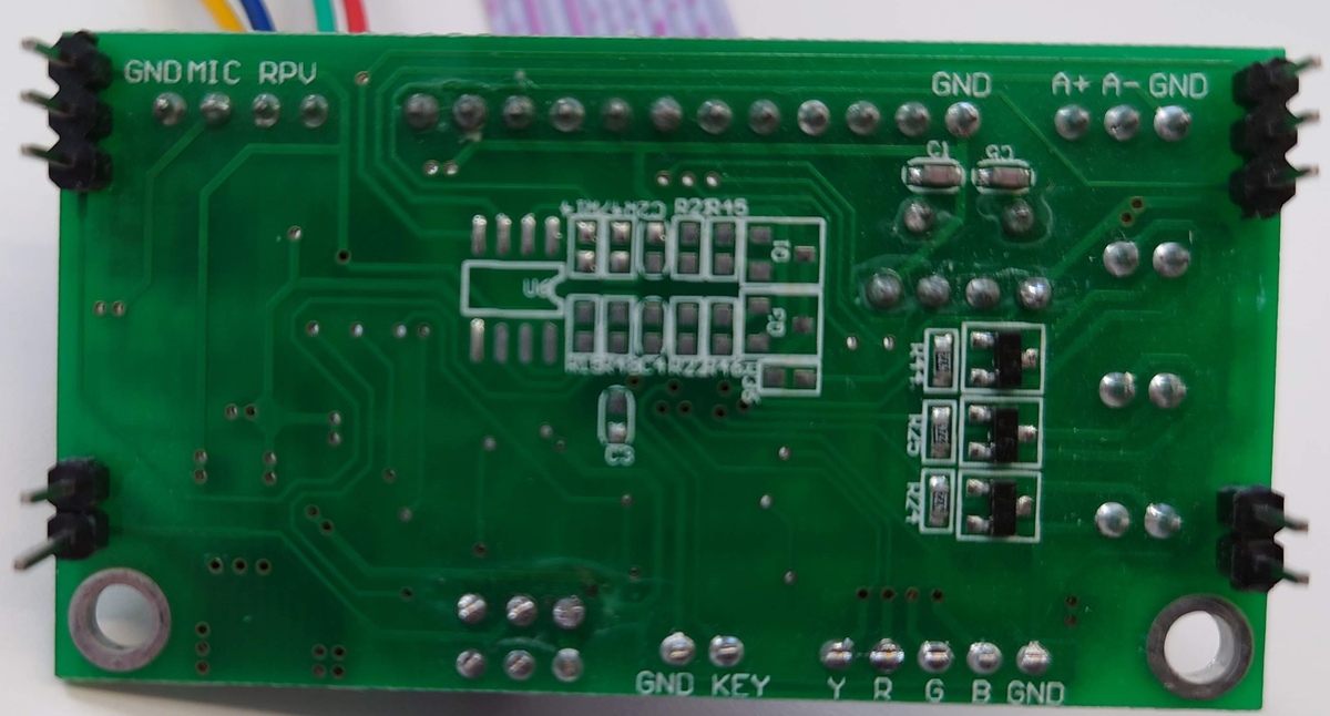

Erzähl keinen Mist. Das ist ein Stack aus 2 Platinen. Auf einer Sitzt
ein µC.
Auf dem unteren Board gibt es im Siebdruck Xin Yin und GND direkt in der
Mitte. von da an würde ich mal weiter suchen.

Vielen dank schon mal für die Antworten. Nutzen möchte ich die Galvos
für eine Spektralkammera als Scanner-einheit. Also müssen keine "hohen"
Geschwindigkeiten erreicht werden. So wie ich das jetzt verstanden habe,
gebe ich an den Pins in der Mitte (Xin Yin und GND) die Stromversorgung
von 12 V. Aber über welche Pins kann ich den Arduino anschließen um die
Galvos zu steuern. Dafür müssten die 5 Volt vom Arduino ja reichen? Wenn
ich weitere fotos von den Anschlüssen hochladen soll, ist dies kein
Problem.
#6956180
Nur mal so aus Interesse: Die Spiegel können zufällig das gewünschte
Spektrum reflektieren?
Auf der Treiberplatine erkennt man ja +12V und -12V, d.h. nur 1x 12V
dürfte nicht reichen. Und nein, die kommt nicht an Xin und Yin, sondern
an den Steckverbinder darüber. Xin und Yin ist der Steuereingang. Und
was meinst Du mit 5V vom Arduino sollten reichen? Du musst die Baugruppe
analog ansteuern.
Gast #6956196
Ich sehe das so.
Auf der Platine von Bild 20220126_104554.jpg sieht man den Anschluss für
die Spannugsversorgung von +/-12V in der Mitte unter den Kühlkörper.
Gerade darunter ist eine Bedruckung xin gnd yin. Damit lenkt man die
Galvos aus. Da gehen normalerweise +5 dran. 0V dreht den Galvo an den
einen Anschlag, 5V an den anderen. Alle Spannungen dazwischen bewegen
den Galvo zwischen den beiden "Anschlägen".
Galvos haben eine Rückmeldung für die Reglung. Die besteht aus den 4
OpAmps auf der Platine und wird über die Potis eingestellt. Im Zweifel
Finger davon wech.

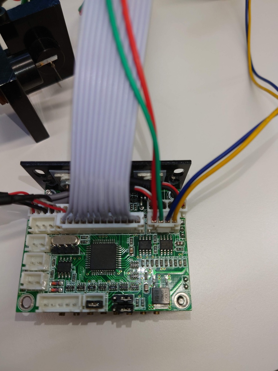

Bei dem Aufsteckboard würde ich auf eine Kombination aus Steuereinheit
und Saftey tippen. Die soll bei einem stehenden Strahl den Laser
abschalten. Das graue Flachbandkabel ist wahrscheinlich der Eingang für
die ILDA Signale. Per Mikro kann der Laser von alleine zappeln. Poti zur
Reglung der Empfindlichkeit. Die 3 Zweipoligen Buchsen sind
wahrscheinlich für die Laser (Rot, Blau, Grün). Mit der zusätzlichen 3
und 5 Poligen Buchse weiß ich gerade nichs anzufangen.
Ich würde einfach nur die Treiber Platine an die Bi-Polaren 12V
anschließen und man schauen, was passiert, wenn ich ein Regelspannung
auf die xin und yin Eingänge gebe.

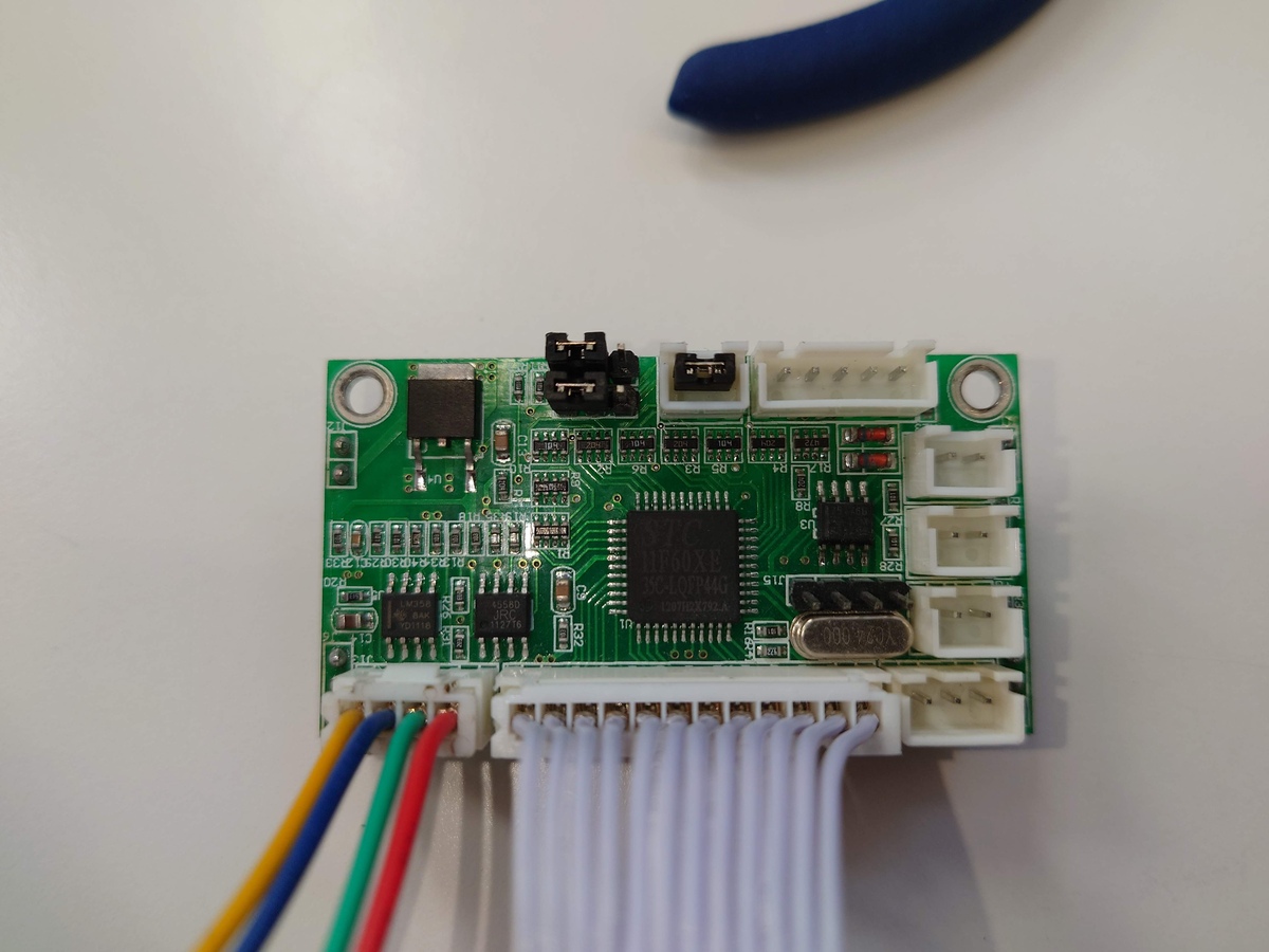

Gast #6956214
Mit den beiden Bilder hier wird es mir klarer. Hatte nicht gesehen, dass
das Flachbandkabel von der Controller Platine an das Mäuseklavier geht.
Die Auslenkung der Galvos sollte demnach und aus passend zum ILDA
Standard ebenfalls Bi-Polar erfolgen. +5V Anschlag in die eine Richtung,
-5V Anschlag in die andere Richtung. 0V = Nullstellung.
Dann dürfte die schwarze 3 Poligen Buchse direkt unter dem jeweiligen
Galvo Anschluss auf dem Bild 20220126_104554.jpg für die Auslenkung
zuständig sein. Halt passend zum jeweils Links oder Rechts
angeschlossenen Galvo.
Die zwei Poligen Buchsen versorgen die Controller Platine. Auf dem Bild
20220126_104536.jpg sieht man, dass die rechte 2 Polige Verbindung auf
einen 7805 LDO geht. Dann wird die auf der Linke Seite wahrscheinlich
die -12V hochbringen, welche dann auf -5V für die Ansteuerung gewandelt
werden.

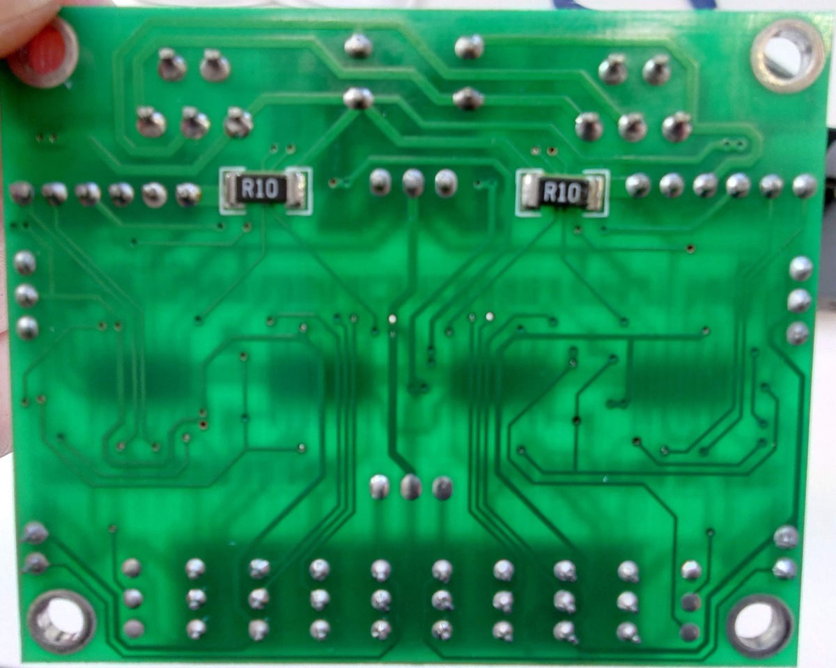

Jetzt muss man eigentlich nur noch rausbekommen, wo auf der
Treiberplatine die +5 und wo die -5V auf den Stecker müssen. Ground wird
in der Mitte sein. Steht vielleicht auch auf der Unterseite der Platine
was drauf. Ausgerechnet davon gibt es leider kein Bild.
Ansonsten nachmessen, ob in der Mitte der 3 Pin Stecker Masse ist oder
auf einem der äußeren Pins. Dann die 12V Versorgung an den Treiber
anschließen. Boards zusammen stecken ins Mikro Brüllen und Nachmessen,
welcher der noch nicht bestimmten Pins gegen Plus arbeit und welcher
gegen Minus 5V.

Gast #6961946
Moin Chris,  vielen Dank für die Gute Beschreibung. An den Anschluss in
der Mitte gebe ich dann über eine Bipolare Spannungsquelle die 12 Volt.
Der Anschluss für die Ansteuerung der Galvos ist mir noch icht ganz
klar. Auf welche Pins gehe ich mit den +-5v? Ich habe noch weitere Fotos
von der Rückseite der Platinen angehängt.
Gast #6963030
Moin, die Speigel sind nicht sonderlich Breitbandig, dass ist richtig.
Diese tausche ich auch noch aus. Mein problem besteht aktuell in der
Ansteuerung, da ich nicht weiß an welche Pins ich mit den +- 5V zur
Steuerung des Galvos gehe. Ansonsten funktioniert mein aufbau soweit :)
