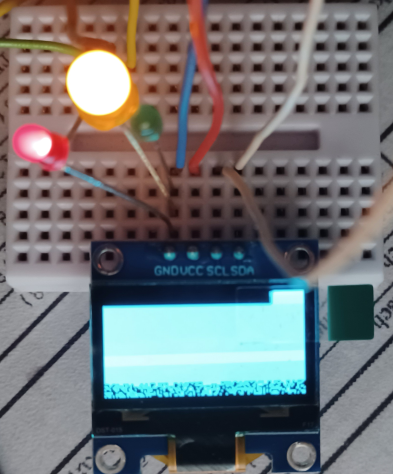

Hallo, ich experimentiere z.Zt. mit diesen kleinen Displays und verwende dabei hauptsächlich den sehr hilfreichen Beitrag von Bernhard S. (von 2021).
Beitrag "DEBO OLED2 0.96 0,96" OLED-Display SSD1306 SSD1312 Initialisierung TWI I2C AVR ATmeg8 Assembler ASM"
Die von Bernhard vorgestellten Codes funktionieren bei mir auch alle problemlos, allerdings mit einem Haken. Besonders deutlich zu sehen ist das bei der Version 1. Beim Aufbau des Bildes wird immer die oberste Zeile doppelt geschrieben und die unterste damit gar nicht. Ich kann das zwar ausgleichen, indem ich einfach eine weitere Zeile hinzufüge, aber das beseitigt ja nicht die Ursache.
Hat jemand einen Hinweis?

Hier deutlich zu sehen.
o.m.g. Wie wäre es mit einem Photo, auf dem der Bildinhalt des OLED scharf abgebildet ist. Das PNG-Format hilft auch nicht, wenn die Aufnahme verhunzt ist. Nur weil es sich um ein Photo von einem Bildschirm handelt, wird daraus noch kein Screenshot im Sinne der Forenregeln.
Welches Bild? In der Software wird das OLED nur mit kompletten Pixeln 0xFF vollgeschrieben. Keine Texte oder so.

In der speziell hier genannten Software sieht es so aus.
LOOP:
    wdr
    rcall PROGRAMM_CHECK
    rcall OLED_VOLL
    rcall WAIT_1s
    rcall OLED_CLEAR
    rcall WAIT_1s
rjmp LOOP
In OLED_VOLL wird am Anfang GO_HOME aufgerufen. Dort liegt vermutlich der Fehler, wobei eine falsche Anfangsandresse im Display gesetzt wird.
In der Schaltung fehlen außerdem die Pull-Up Widerstände für SDA und SCL. Je einmal 3,3K oder ähnlich gegen 5V sollten reichen. Ist ein Wunder, daß es überhaupt funktioniert, vermutlich hat das OLED welche eingebaut.
Bruno M. schrieb:
Volltreffer! Ich habe das GO_HOME mal komplett rausgenommen und jetzt paßt es!
Ja, im Moment. Das passt nur, weil die Resetwerte der Register passen. Wenn man aber mal im Programmablauf die Funktion braucht, muss man sie reparieren. Man muss sich in die Adressierungsarten einlesen und die richtigen Einstellungen einstellen. Damit man dann auch mal gezielt an Stellen auf dem OLED schreiben kann, sprich den Cursor setzen.
