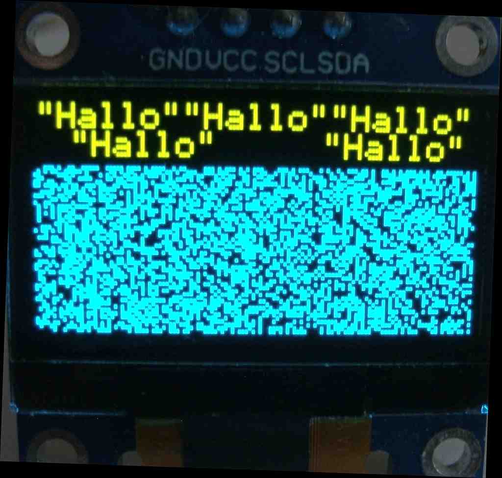

Dann zeigt mir das Display schon einmal Rauschen, bzw. kryptische
Zeichen Zeile für Zeile. Das scheint aber unvollständig.

Karl B. schrieb:
> Dem Datenblatt des Controllers SSD1315 kann ich keinen Hinweis
> entnehmen, dass schon "Charakters" über ASCII abrufbar sind,
> wie man es vom HD44780- Standard so gewohnt war.
Man darf "Zeichen" sagen. Und nein, sind sie nicht. Das ist einer der
wesentlichen Unterschiede zwischen einem Graphik- und einem Textdisplay.
Du musst jeden einzelnen Bildpunkt selbst von Hand setzen. Dafür gibt es
natürlich "Libraries", die das übernehmen, mit nachezu beliebigen
Zeichensätzen und -Größen.

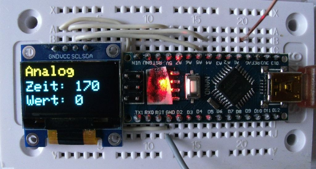

von Andreas S. (bastelmax)
Da gibt es doch im Web für Arduino Bastler unzählige Beispiele.
Auf die schnelle diesen Link gefunden :
https://wiki.seeedstudio.com/Grove-OLED-Display-0.96-SSD1315/
Ich würde generell bei einen unbekannten Display bzw. I2C Device
mit einen I2C Scanner zuerst die Adresse ermitteln und dann
weitere Versuche unternehmen - so stellst Du auch die Funktionsfähigkeit
Deines Aufbaues sicher.
Und noch etwas : ein OLED ist nicht mit einen HD44780 Display
vergleichbar (auch anders herum nicht).
Manche sind damit gescheitert ein angeblich HD44780 kompatibles
OLED plug & play gegen ein LCD Display auszutauschen.

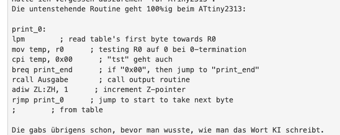

Dachte am Anfang, könnte einfach das vorhandene Programm ein wenig
abändern. (Programm 1 im Anhang.)
Also einfach alles Unnötige rausremmen und dafür:
ldi temp, 0x8D ....etc
twiout...
reinsetzen. (Wie oben bereits gepostet)

Ein Arduiono Nano spricht ein Oled Display richtig an, das andere nicht.
Gleiche Adresse. Aber Zeilen sind zu klein, und Rest unten nur
"Rauschen".
Da muss ich mich noch reinarbeiten.(Richtige Bibliothek auswählen).

Bei dem Originaldateinamenerweiterung *.ino wird direkt die Verknüpfung
angestoßen. Das wollte ich vermeiden.
Hier noch das Bild vom Aufbau dazu.
Frage Richtige Dateieindung *.ccp, oder was schlagen die Experten vor.
Ohne, dass sich gleich das Programm öffnet. Gehe davon aus, dass nicht
allerorten die IDE vorhanden ist.
ciao
gustav

von Karl B. (gustav)
Aber nur die Initialisierung. Die Pixelansteuerung fehlt noch.
Mittlerweile Programmierkünste gediehen zu Voltmeter für zwei
Spannungen.
In INO sieht das so aus. Viel Spaß weiterhin mit dem Arduino.
ciao
gustav
Ich hätte mir jetzt eher Kritik am zuletzt geposteten *.ino Programm -
oder wie das jetzt heißt "Sketch"- erhofft.
Denn:
Einige gelbe Striche sind zu sehen, die da nicht hingehören. Die tauchen
synchron zur Anzeige der folgenden Zeile auf.
Die Positionierung mit "ungeraden" Werten war testweise gewählt worden,
um das Display maximal ausnutzen zu können. Offensichtlich ist da der
Fehler zu suchen.

Und keine Idee oder Kommentar dazu?
ciao
gustav
von Joachim B. (jar)
doch du hast aussortierte Reste vom Chinaschrott bekommen, die liefern
durchaus gute Ware, aber die Reste werden u.U. von findigen Kinesen aus
dem Schrott gesammelt und trotzdem an Langnasen verkauft.
Ich habe bei Displaybestellungen schon immer einen gewissen Anteil
Schrott dabei gehabet, 5 Displays gut 3 unangeschlossen mit sichtbaren
Fehlern.
Joachim B. schrieb:
> doch du hast aussortierte Reste vom Chinaschrott bekommen.
Kann sein:
Das andere, etwas größere zeigt nur "Schnee".
Und dann die Sache mit den Pullupwiderständen.
Laut Dabla (1315-er) ca. 300 kOhm. Laut allgemeiner
Forenteilnehmerzustimmung im Bereiche zwischen 10 und 5,6 kOhm von SCl
sowie SDA nach Vcc (5V bzw. 3,3V).
Das Display im Bild läuft aber so, ohne Extra-Widerstände drauflöten zu
müssen.
Sind Kleinigkeiten. Aber keiner sagt: So oder so oder garnicht. Basta.
Nun ja, ich nehme an, die Pixel-Ansteuerung ist noch nicht pefekt.
Ausprobieren angesagt.
Die zu optimierenden Zeilen:
// zweite Zeile mit Zähler
  display.setCursor(0,15);
Deswegen fragte ich oben ja bereits, ob "ungerade" Werte da überhaupt
den Konventionen entsprechen.
> Fehler zu suchen.
Oder auch nicht. Wer ist von Euch der Schlaumeierste?
Danke.
ciao
gustav

adressiert, dass immer 8 Pixel gleichzeitig geschrieben werden. Einen
einzelnen Punkt kannst du hier nicht setzen / löschen. Aus diesem Grund
ist bei diesen Display, wenn man Grafik machen möchte, zwingend ein
Framebuffer notwendig. Das ist im Grunde nichts anderes, als ein
C-Array, das den Bildinhalt, den das Display haben soll, "spiegelt",
D.h. es hat denselben Inhalt wie das Display selbst. Hier mußt du
Funktionen schreiben, die ein einzelnes Bit im Byte eines Array setzen
bzw. löschen. Wenn du das Bild in diesem Array aufgebaut hast, schickst
du dieses über I2C komplett an das Display.
By the way: I2C mit dem USI eines ATtiny ist Hardcore. Viel Spaß dabei
(ich hatte keinen) und ich glaube auch nicht, dass das mit dem Overhead
eines Arduino zu schaffen ist. Zudem: Ein ATtiny2313 oder auch 4312 hat
nicht genügend RAM für einen Framebuffer. Die Größe des Framebuffers
beträgt: 128x64 Pixel / 8 = 1024 Byte .
Durch 8 deshalb, weil ein Byte 8 Pixel aufnimmt
Die gelben Striche auf deinem Display könnten auch daher kommen, dass
evtl. Der Zeichensatz nicht korrekt ist, oder bei Übertragen des
Zeichensatzes irrtümlich eine 1 mit Übertragen wird (die da nicht
hingehört). Sicherlich ist dieser Strich kein Fehler in der
Initialisierung
> müssen.
Was Dir jeder sagen kann: I2C braucht Pullups, ohne die kann es nicht
gehen.
Ob auf Deinen Displays bereits welche drauf sind, kannst nur Du
beantworten, wenn es kein Datenblatt gibt.

Nun, um etwas über den Fortschritt hier zu erzählen: das eine Display an
einem DRM1000 Board ausprobiert. Laut Dabla soll daran jedes Display mit
dem SSD1315-Controller laufen.(DST-015-D 0.96')
Tatsächlich es ist austauschbar gegen das vorhandene.
Aber Achtung Vcc und GND sind vertauscht. Das hatte ich beim letzten
Test übersehen und damit das erste Display beim Test zerstört. Habe mir
ein neues gekauft. Das läuft auf Anhieb beim "verdrehten" Anschluss.
Auch an solche absolut trivialen Dinge sollte man denken. Arghh.
Und das andere Display DST-013 1.3' zeigt zwar etwas an, aber völlig
falsch. Die ausprobierten "Workarounds" funktionierten nicht.
Eine explizite Library für den "angeblich" eingebauten Controller zeigt
nicht den Erfolg.

Was nämlich auffällt: Es scrollt ein Text in "kryptischen" Buchstaben
durch. Obwohl kein Scrollen des Textes programmiert war. Eindeutig
Fehler in der Init.
Spannend die Sache.
OK. Super. Danke nochmals für die Antwort(en)!
Das 1.3 OLED zeigt mir jetzt eine Abfolge von Bildern.
Diese gepackte Datei enthält die Lösung:
FNWNQ94IWMR3N1U.rar
die anderen Include-Dateien (wire.h muss auch raus) entfernen und nur
das einsetzen:
#include "U8glib.h"
U8GLIB_SSD1306_128X64 u8g(U8G_I2C_OPT_NONE|U8G_I2C_OPT_DEV_0);

Das 1.3-er Display selbst ist die wahrscheinlichste Ursache. Denn, es
ist am rechten Rand noch ein weißer Streifen zu sehen, der da nicht
hingehört.
> hingehört.
Moment mal, das kommt mir bekannt vor...
hier:
"Es sind vereinzelt Displays mit SH1106 aufgetaucht, wo das Bild um zwei
Pixel verschoben erscheint. Links fehlt etwas und rechts erscheint dafür
ein vertikaler Balken mit zufälligem Inhalt. In diesem Fall musst du im
Quelltext von OLED::display() eine 0x00 auf 0x02 ändern. Die Stelle ist
mit einem Kommentar gekennzeichnet."
https://stefanfrings.de/arduino_oled/index.html
Die Methoden init() und display() sehen übeschaubar aus, davon kann man
bestimmt abgucken.

Habe beide Displays parallelgeschaltet. (Ich weiß, sollte man lieber
nicht machen, vor allem, wenn gleiche Slaveadressen.)
Man sieht deutlich beim linken 1.3-er die weiße Linie, bestehend aus 2
Pixelspalten.
Und ganz deutlich zu sehen, auch ohne Lupe:
Unter U2 hat die 6 bei beiden Displays unten ein paar fehlerhafte Pixel.
(Das ist evtl.librarybedingt, oder eher die Syntaxfehler von mir in dem
quick and dirty Beispiel. Zeile 14 ug8.drawStr und Zeile 18 ug8.print.
Mix von verschiedenen Ausgabekommandos, weiß nicht ob das überhaupt
zulässig ist, scheint wohl intern geparst zu werden.)

Und dann gibt es von Wattenroth(?) noch OLEDs mit 64 x 128 Pixeln. Auch
"nice". Quasi hochkant.
Ein kleines 64x32 (weiss ich garnicht mehr genau - siehe Bild), samt
genanntem Tiny2313 steckt im Moped als Ersatz für die Ladekontrolleuchte
(MZ TS150) und zeigt dort die Bordspannung an. Das Programm passt schon
rein da, nicht nur der OLED-Treiber.. Muss man halt n bissl trixen. (ADC
fehlt ja auch bei dem Typ AVR).

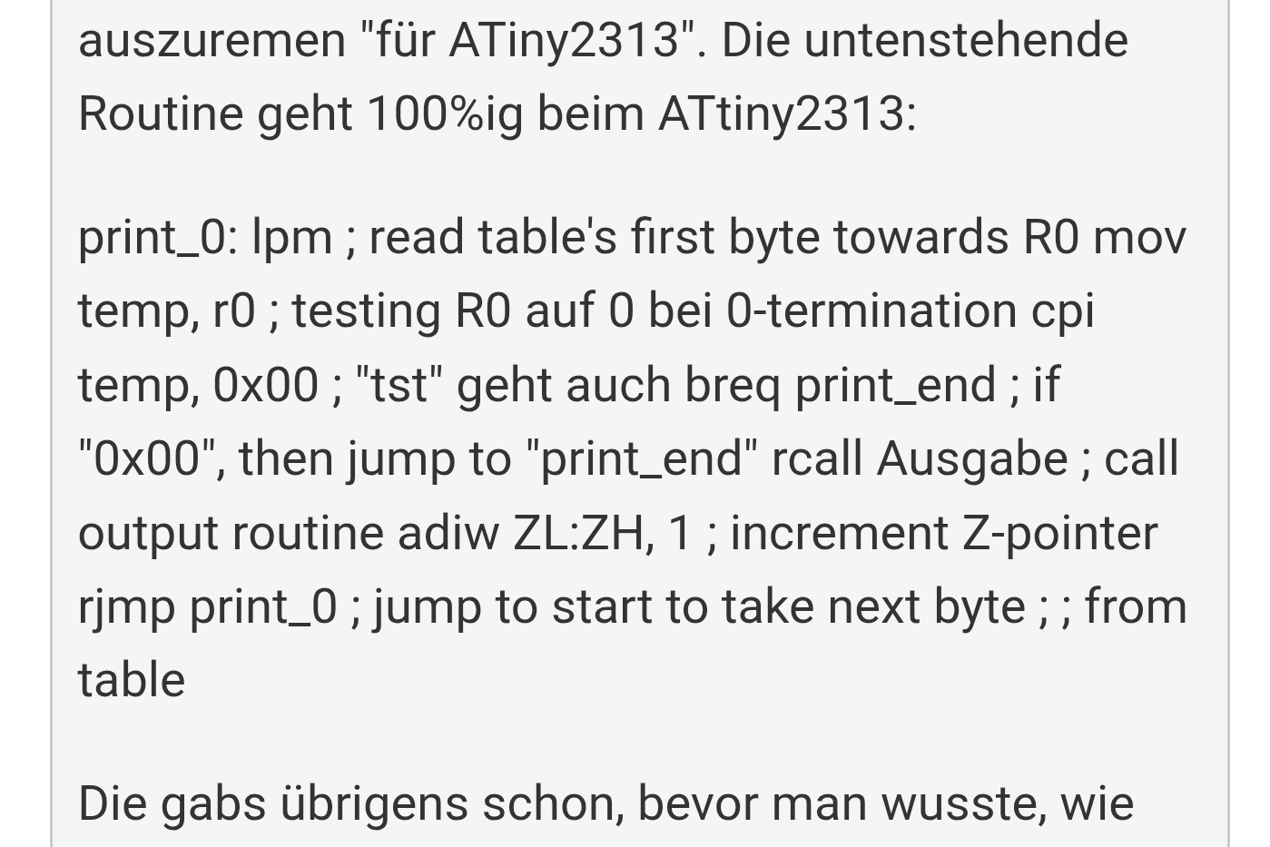

Die untenstehende Routine geht 100%ig beim ATtiny2313:
print_0:
lpm        ; read table's first byte towards R0
mov temp, r0      ; testing R0 auf 0 bei 0-termination
cpi temp, 0x00      ; "tst" geht auch
breq print_end      ; if "0x00", then jump to "print_end"
rcall Ausgabe       ; call output routine
adiw ZL:ZH, 1      ; increment Z-pointer
rjmp print_0      ; jump to start to take next byte

von Rainer W. (rawi)
> print_0: lpm ; read table's first byte towards R0 mov ...
Wer soll denn diesen Buchstabensalat lesen?
Wichtige Regeln - erst lesen, dann posten!
Unter "Formatierung" ist beschrieben, wie man Code formatieren muss,
damit die Forensoftware ihn auf allen Endgeräten vernünftig lesbar
anzeigen kann.
Kannst du nicht bitte Code Tags verwenden?

von Harald K. (kirnbichler)
Wenn man einen Webbrowser verwendet, sieht das nicht ganz so schlimm
aus.
Du scheinst die "mobile" Version zu verwenden, die ist halt Schrott, wie
so vieles für Mobilgeräte gemachtes.
Aber natürlich:
Code-Tags sind hier dennoch eindeutig angebracht.
Schon aus Respekt denen gegenüber, die das lesen sollen.
> aus.
..., aber immer noch schlimm genug.
Kurzer Zwischenbericht:
Memory adressing mode ausprobiert.
Zunächst stand alles auf dem Kopf.
In der Initsequenz muss dann noch 81hex und C8hex an der passenden
Stelle eingefügt werden, dann passt es.
Der Page-Modus klappte bislang nicht. Kommt noch.
