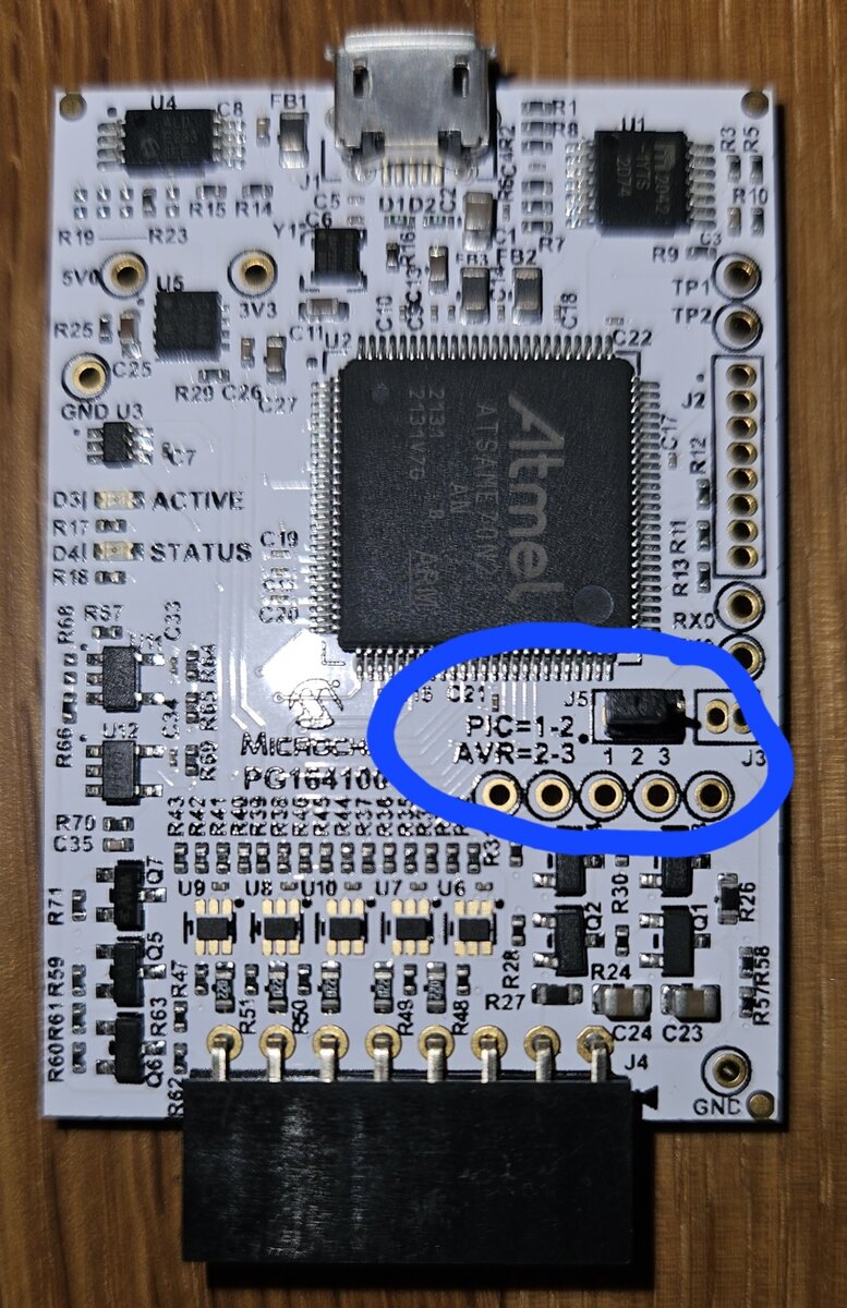

Ich habe mir einen Snap zugelegt
(Beitrag "Billig JTAG Programmer AVR") und wollte damit
ein wenig mi tMicrochip Studio Debuggen.
Aber irgendwie entwickelt sich das zu einem mehrtägigen einzigen Frust?
Ist das wirklich so kompliziert?
Erst muß ich feststellen, daß der Snap für UDPI erst einmal umgebaut
werden muß.
https://ww1.microchip.com/downloads/en/DeviceDoc/ETN36_MPLAB%20Snap%20AVR%20Interface%20Modification.pdf
Dann erkennt Microchip Studio zwar den Snap aber wenn ich ihn als
Programmer einstellen will, sagt er, da ist Firmware 0 drauf und er hat
eine neue. Aber jeder Update-versuch scheitert. Aha:
https://swharden.com/blog/2022-12-09-avr-programming/#step-1-setup-mplab
Also noch MPLAB X IDE installieren. Da dann die Arie mit
Jumper-Kurzschluß, USB ab, ran, ab, ran. Und am Ende: Error. Jetzt hängt
der im Update-Modus und die LED leuchtet nicht.
Warum? Und nun?
Und wieso gibt's nirgends eine brauchbare Anleitung, wo die ersten
Schritte hilfreich erklärt sind?
Und: wieso bekommt man den PICKit 3 nirgends mehr? Der hat doch wohl
weniger Probleme.

Ich hatte das Problem ebenfalls, mit der aktuellen MPLAB X Ide 6.20
konnte ich weder unter Linux noch Windows MPLAB Snap zum Leben erwecken.
Das Löschen hatte wohl funktioniert, aber mehr auch nicht.
Nach langem rumgehampel, suchen, lesen habe ich dann die "alte" MPLAB
IDE 6.20 (ohne X) unter Windows installiert, damit hatte ich dann
Zugriff auf den Snap und konnte die Software draufbekommen.
Jetzt funktioniert er endlich.....

So allmählich wird es (auch mir) klar:
Die Firmwareversion 1.0b, mit der neuere MPLAB Snap ausgeliefert werden,
unterstützt keinen AVR-Modus mehr und lässt sich daher nicht mehr mit
Microchip Studio verwenden.
Dafür braucht man die Firmwareversion 1.0a, die vor ca. 4 Jahren noch
ausgeliefert wurde.
Mit einer ausreichend alten Version von MPLAB X und dem darin
enthaltenen "Emergency Boot Firmware Recovery Utility" kann eine alte
Firmware auf den MPLAB Snap übertragen werden.

Hallo "Snaper",
da ich keine Lust mehr hatte das Atmel Studio nur noch in der VM zu
betreiben (habe nur noch Ubuntu nativ laufen) und mein Pickit3 nach
MPLAB X 6.20 nicht mehr gehen wird habe ich mich entschlossen es mal mit
dem Snap zu probieren. Mit den Einschränkungen gegenüber ICE und
Pickit4/5 bezüglich HV und Targetversorgung kann ich sehr gut leben.
Wenn es zu alt wird oder HV-Programmierung benötigt wird muss halt mein
kleiner chinesischer Freund (TL866) ran. Nachdem ich den Snap mit etwas
Kelinkram bei Digikey bestellt hatte habe ich die Sache mit dem PullDown
für AVRs gelesen und war etwas irritiert über so eine "Bug". Als ich den
Snap dann heute bekommen habe kam die Überaschung: Microchip hat die
Hardware geändert und einen Jumper für die Abschaltung des PullDown
vorgesehen so das das Basteln entfällt.
von Harald K. (kirnbichler)
Welche Firmwareversion ist da drauf?

von C. W. (chefkoch)
Connecting to MPLAB Snap
Currently loaded versions:
Application version...........02.01.26
Boot version..................01.01.55
PCB version...................2
Script version................00.07.19
Script build number...........343401fe73
Tool pack version ............2.4.1239
Target device ATmega328P found.
Device Id Revision = 0x0 (A)
Device Id = 0x1e950f
The following memory area(s) will be read:
configuration memory
Read complete
Danke.
Interessant; denn das bedeutet, daß auch diese Variante vom Snap noch
dafür verwendet werden kann, AVRs anzusteuern.
Das widerspricht dem bisherigen Erkenntnisstand, nachdem das zumindest
beim Einsatz von Microchip Studio erheblichen Ärger macht.
Welche Software verwendest Du jetzt?
Ich verwende Mplab X unter Ubuntu. Microchip bietet AVRGCC zum Download
an. Dieser muss lediglich Mplab bekannt gemacht werden. Import von Atmel
Studio Projekten und Debug per Debugwire wurde erfolgreich getestet. Das
ist ja der von Microchip geplante Weg. Für mich wird er als gangbar
angesehen. Mein Dragon darf jetzt weiterziehen falls jemand Interesse
hat.

Aber dann wäre der "PIC/AVR" Jumper doch sinnlos!

von Heinz K. (heinz_k960)
C. W. schrieb:
> Hallo "Snaper",
> Als ich den
Super Info, das hätte ich bei meinem SNAP komplett übersehen und fast
schon angefangen die HW anzupassen.
