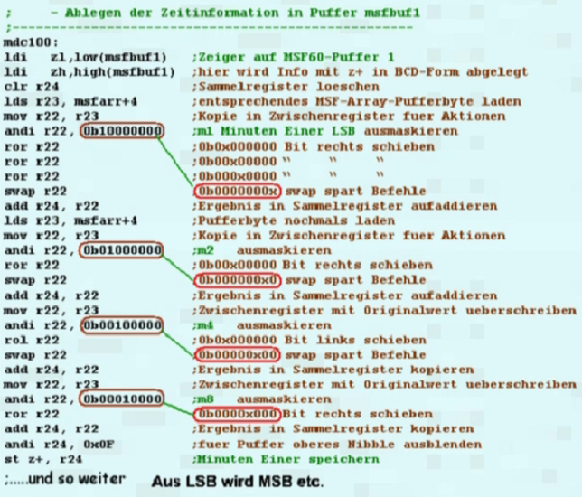

im zweiten Teil zunächst hier in groben Zügen die Funktionsweise des
MSF60-Dekoderprogramms.
Im Wesentlichen wird dazu ein lauffähiges DCF77-Programm abgeändert, das
ohne Externe- Interrupt-Flankenabfrage auskommt.
Der MSF60-Momentanpegel (high/low) wird vom Empfängerpufferbaustein
kommend als „low-active"-Signal dem Port 6 des hier verwendeten
ATTiny4313 zugeführt. Dieser Port wird alle Hundetstelsekunde mit dem
Timer-Interrupt-Handler (Timer im CTC-Modus) abgefragt, und es wird
abhängig vom im Flag-Register gespeicherten, vorausgegangenen
Pegelzustand unter Ausnutzung des T-Flags  (im Statusregister) mit den
dafür spezialisierten Befehlen auf verschiedene Sprungmarken verzweigt.
Das Sampling-Register „msfcnt" wird den jeweils zuvor gesicherten Flags
entsprechend pro Timer-Interrupt hochgezählt. Damit wird dann einmal im
Vergleich mit dem Zählerstand anhand der gesetzten Registervariablen in
r25 die Zuordnung von Einsen und Nullen über das Carrybit und zum
anderen die Sekunden-, sowie Minutenerkennung  ermöglicht. Nach
Schieben, Invertierung und Zurückschieben werden die so gewonnenen
Carrybit-Zustände im entsprechenden Array „msfarr" abgelegt und jede
Sekunde byteübergreifend weitergeschoben in Richtung LSB (Predecrement).
In der Hauptschleife „standby" erfolgen bei Minutenbeginnerkennung die
flaggesteuerte Auswertung, eine Kontrolle der letzten 8 Fix-Bits und das
Ablegen der gewonnenen Werte (BCD-codiert) im Zwischenpuffer „msfbuf1" ,
dann noch eine Format-Umwandlung nach 8-Bit binär für
Zwischenspeicherung in Puffer für Minute, Stunde etc. bei der Ausgabe
über LCD und RS232.
Die Ausgabe über die serielle Schnittstelle mit  9k6, 8N1 ermöglicht es,
über das Terminalprogramm alle Einsen und Nullen sowie die Zeit und das
Datum, sowie Wochentag - zeilenweise untereinander pro Minute angeordnet
- zu vergleichen. Und somit kann man bei Unstimmigkeiten auf einen Blick
leichter erkennen, ob nun ein systematischer Fehler im Programm oder
„nur" eine sporadische Störung des Empfangs vorliegt. Nur so konnte ich
zum Beispiel herausfinden, dass bei der provisorischen
Auswertungsroutine systematisch alle Bits um ein Bit zusätzlich
verschoben waren, da ja zunächst auf die 59. Sekundenmarkenauswertung -
wie bei DCF77 so üblich - verzichtet wurde. Auch bei (fast) fehlerfreiem
Empfang wird hier das Bit 0 nicht dargestellt, das ist aber sowieso
immer 1 (bedingt durch die 500-ms-Minutenbeginnmarke). Jedenfalls werden
jetzt die für die Zeitinformation relevanten Bits sauber dekodiert.

Das sind die wichtigsten Änderungen im Programm des DCF77-Dekoders beim

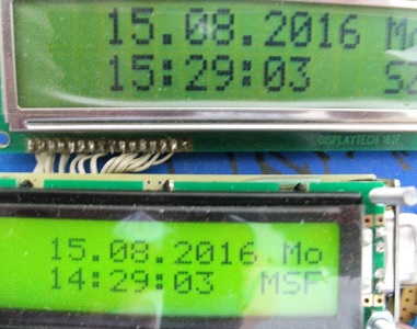

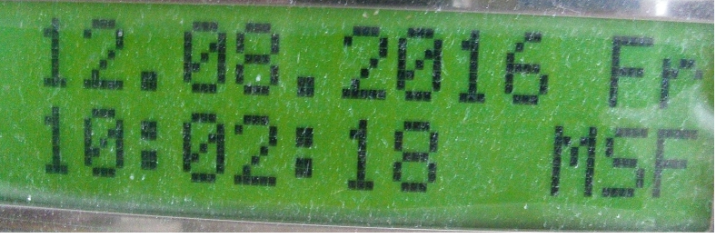

Empfang des MSF60. Jetzt erhält man schon fortlaufende Sekunden und
Anzeige auf LCD. Nur in etwa so etwas: (Abbildung 4)

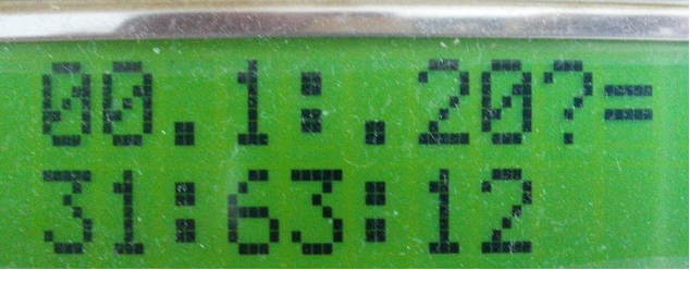

Die für DCF77 bestehende Zuordnung der gesendeten Zeitinformationen zu
den Auslese-Pufferpositionen muss jetzt auf MSF60-Konformität korrigiert
werden.  (Abbildung 5)
Dann sieht die LCD-Ausgabe so aus:
(Abbildung 6)

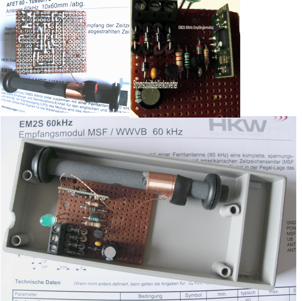

Noch weitere Bilder:
Der verwendete Empfänger EM2S 60kHz (FBM10030R)
und die Ferritantenne AFET60-10x100/70 (FTW01001)
stammen von HKW-Elektronik GmbH
Feritantenne, Empfängermodul, Stromschnittstelle (Eigenbau)
und LED finden im selben Gehäuse Platz.
Klemmt man anstelle des Koppelkabels eine 9V-Batterie an,
läuft es schon als Kontrollempfänger.

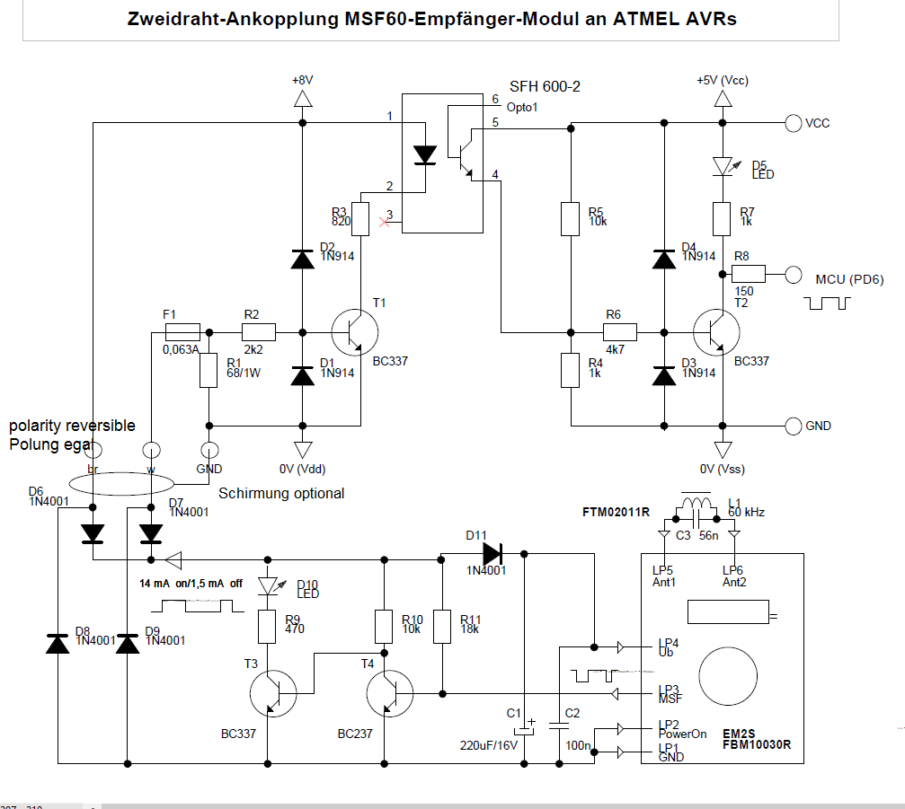

Schema:
Empfänger-Ankopplung an ATMEl AVRs
Die Polung der zwei Drähte vom Empfängerset zum Pufferbaustein ist egal.
Die Vorzüge einer Stromkopplung werden ausgenutzt.
Als Zuleitung diente hier ein altes unabgeschirmtes Telefonkabel.

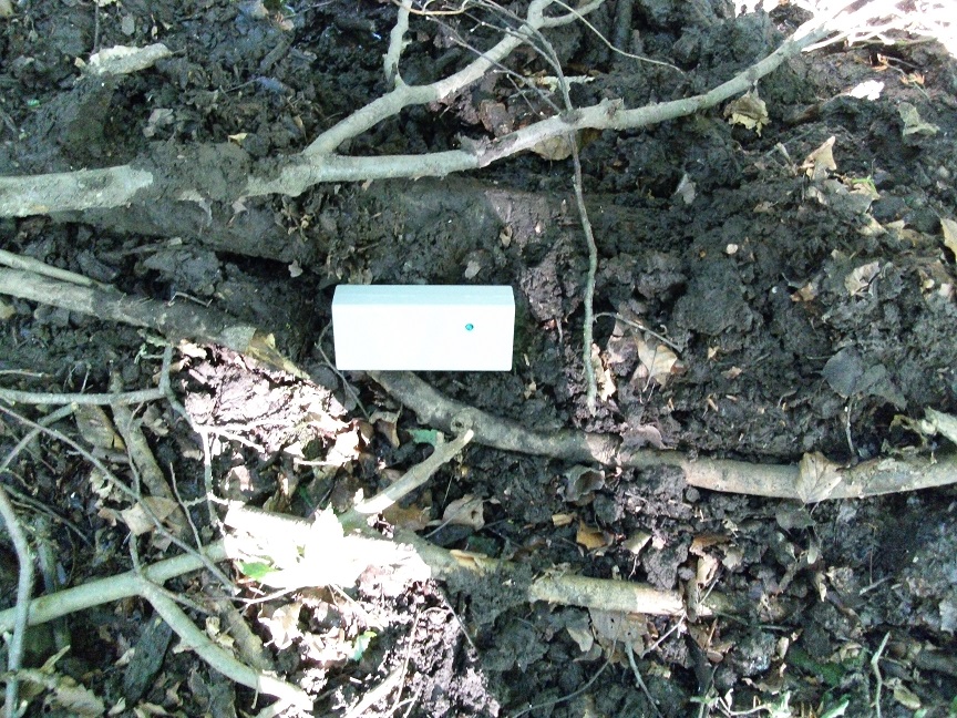

(Abends ist bei eingeschaltetem Fernseher und
Energiesparlampen praktisch kein sauberer Empfang mehr im
Innenbereich möglich. Draußen konnte ich - wie im Bild
gezeigt - sogar bei auf dem Ackerboden liegenden Empfänger
in der Nähe einer Hochspannungsleitung ein Signal
bekommen. Es sei denn, die Luftelektrizität ist bei
Gewitter im Anzug zu groß.)
