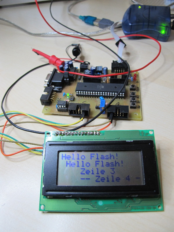

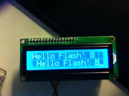

hier ist eine kleine Überarbeitung der schon bekannten Bibliothek.
- Code aufgräumt
- Funktionen gestrafft, Variablen vereinheitlicht
- kleinere Bugs korrigiert
- Funktion zur direkten Ausgabe von Flash-Strings ergänzt
- Unterstützung von bis zu 4x20 LCDs erweitert
- Pinzuordung ist nun vollkommen frei konfigurierbar
- F_CPU muss nur einmalig definiert werden
Mangels Hardware ist der Code nur auf einem ATmega8 mit 2x16 LCD sowie
einem Billigadapter für I2C aus Fernost getestet (Arduino-kompatibel),
man müsste es mit anderen LCDs und Pinzuordnungen am PCF8574 testen. Mit
einem Steckbrett geht das flott. Einen Adapter gibt es auch bei Pollin,
allerding muss man dann die Pins im Code anpassen.

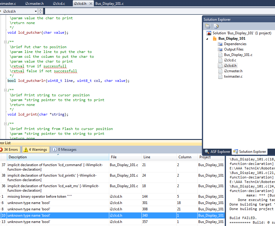

Hallo Falk
habe es getestet. Vorher habe ich die entsprechenden Teile angepasst.
Dabei habe ich den Adapter von Poll.. verwendet. CPU auf 16 MHz, 2
Zeilen 16 Zeichen und die Pins gesetzt. Abgespeichert und compiliert.
Dabei bekomme ich ca. 40 Fehlermeldungen:
Warning  34  implicit declaration of function 'i2c_init'
[-Wimplicit-function-declaration]  E:\AAA
Technik\Roboter\RN-Controll\RNC
Programme\Bus_Display_101\Bus_Display_101\Bus_Display_101.c  17  2
Bus_Display_101
Warning  35  implicit declaration of function 'lcd_wait_ms'
Programme\Bus_Display_101\Bus_Display_101\Bus_Display_101.c  18  2
Bus_Display_101
Error  1  unknown type name 'uint8_t'  E:\AAA
Programme\Bus_Display_101\Bus_Display_101\i2clcd.h  281  20
Bus_Display_101
Error  30  unknown type name 'uint8_t'  E:\AAA
Programme\Bus_Display_101\Bus_Display_101\i2clcd.h  427  16
Bus_Display_101
habe ein paar reingestellt
achim

Du hast doch auch AVR-Studio, oder? Man muss doch einfach nur das
Projekt laden und neu compilieren. Nicht vergessen, in den
Projekteinstellungen den neuen Controllertyp einzustellen.
Aber wie ich sehe hast du (mal wieder) die Dateien zerplückt. Warum
nimmst du nicht einfach mal das Beispielprojekt so wie es ist?

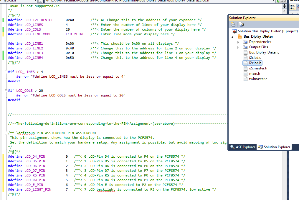

von Achim S. (achims)

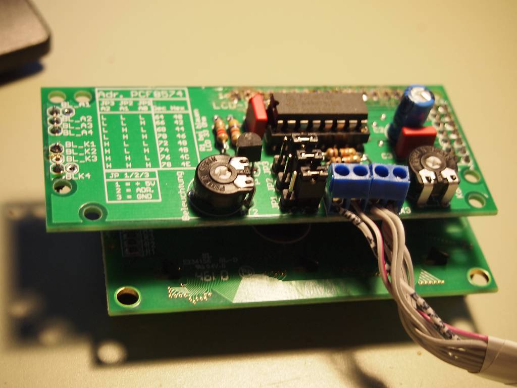

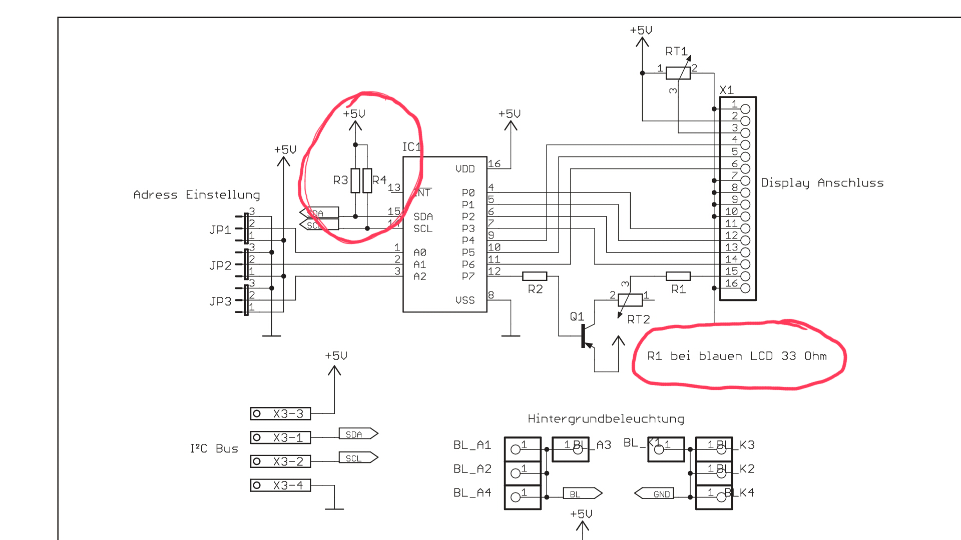

Mache es ganz einfach. Nehme mir das Schaltbil des Herstellers des
Pollin Boards. Dort steht:
PCF8574    LCD  Angabe Display
P0-PIN4    11      DB4
P1-PIN5    12      DB5
P2-PIN6    13      DB6
P3-PIN7    14      DB7
P4-PIN9    4       RS
P5-PIN10   5       RW
P6-PIN11   6       E
#define LCD_D4_PIN      0  /**< 0 LCD-Pin D4 is connected to P0 on the
PCF8574 */
#define LCD_D5_PIN      1  /**< 1 LCD-Pin D5 is connected to P1 on the
PCF8574 */
#define LCD_D6_PIN      2  /**< 2 LCD-Pin D6 is connected to P2 on the
PCF8574 */
#define LCD_D7_PIN      3  /**< 3 LCD-Pin D7 is connected to P3 on the
PCF8574 */
#define LCD_RS_PIN      4  /**< 4 LCD-Pin RS is connected to P4 on the
PCF8574 */
#define LCD_RW_PIN      5  /**< 5 LCD-Pin RW is connected to P5 on the
PCF8574 */
#define LCD_LIGHT_PIN    7  /**< 7 this pin is not connected */
#define LCD_E_PIN      6  /**< 6 LCD-Pin D4 is connected to P7 on the
PCF8574 */
Trage dies in das i2clcd.h ein speichere es ab, compiliere es und will
es zum Atmega schicken. Dazwischen kommen die Fehler
Deien Datein habe ich nicht zerpflückt. Du hast selber geschrieben, das
man es anpassen muss
achim
von Falk B. (falk)
@Achim Seeger (achims)
Soweit so gut.
Und wie erklärst du mir dann das?
Bus_Display_101
Die Datei Bus_Display_101.c gibt es in meinem Projekt gar nicht!
Also, was machst du da? Hast du AVR-Studio? Welche Version?
Hast du mein Projekt einfach entpackt, die Änderungen in den Dateien
gemacht un compiliert? Poste mal einen Screenshot vom AVR-Studio, wo man
die Dateien sehen kann, siehe Anhang.

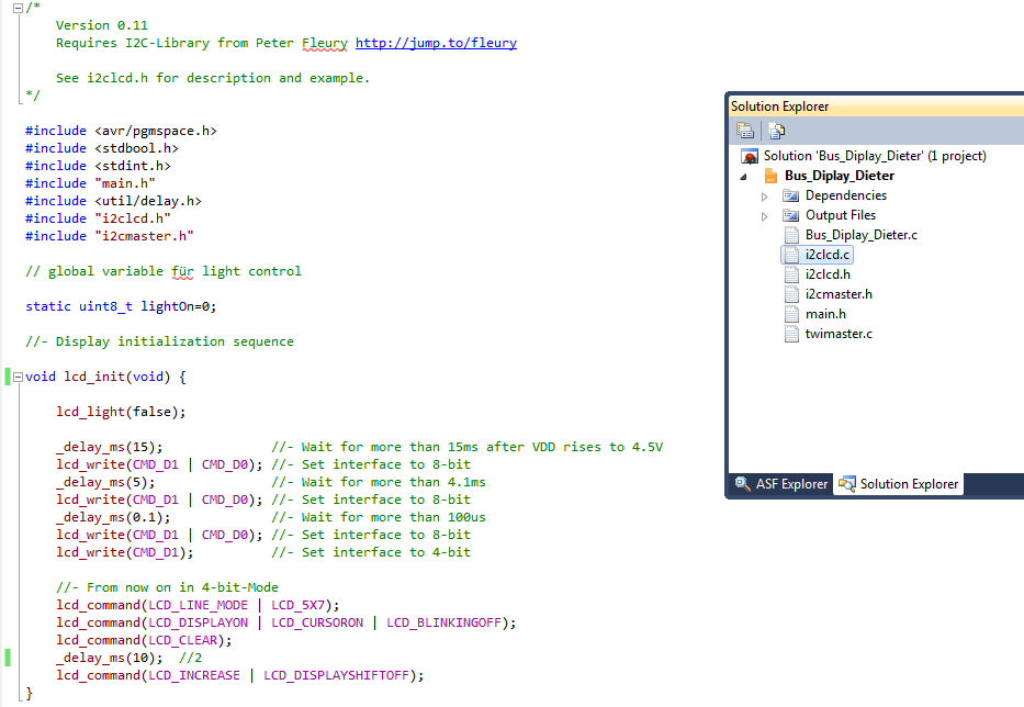

Ich verwende AVR Studio6. Arbeite mit dem ATmega 32 und 16MHz. Habe
deine Datein entpackt. Ein neues Projekt aufgemacht und deine datein
eingefügt. Anschliessend die änderungen durchgeführt. Mein Prg habe ich
so gelassen wie es ist. Habe ein Bild angehängt. Es sind deine Datein.

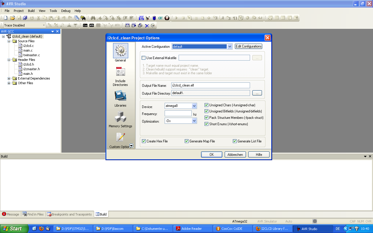

von Falk B. (falk)
@ Achim Seeger (achims)
Gut.
Warum hast du das gemacht? Warum hast du nicht einfach das EXISTIERENDE
Projekt genutzt. Soweit ich weiß kann AVR-Studio 6 auch die alten
Projekte vom AVR Studio 4 lesen und nutzen, oder?
> und deine datein
>eingefügt.
Gut.
> Mein Prg habe ich
Warum hast du nicht das Beispiel genutzt?
NUTZE ERST EINMAL DAS BEISPIEL UND NICHT DEIN FEHLERHAFTES PROGRAMM!
(Mein Gott, ist es denn WIRKLICH SO SCHWER?)
Un wo ist meine main.h. und main.c?
Ich hab kein AVR-Studio 6, aber irgendwie sieht das bei dir komisch aus.
Sollten die .c und .h Datein nicht sauber getrennt in verschiedenen
Kategorien im der Projektanzeige auftauchen, so wie im alten AVR Studio
4?

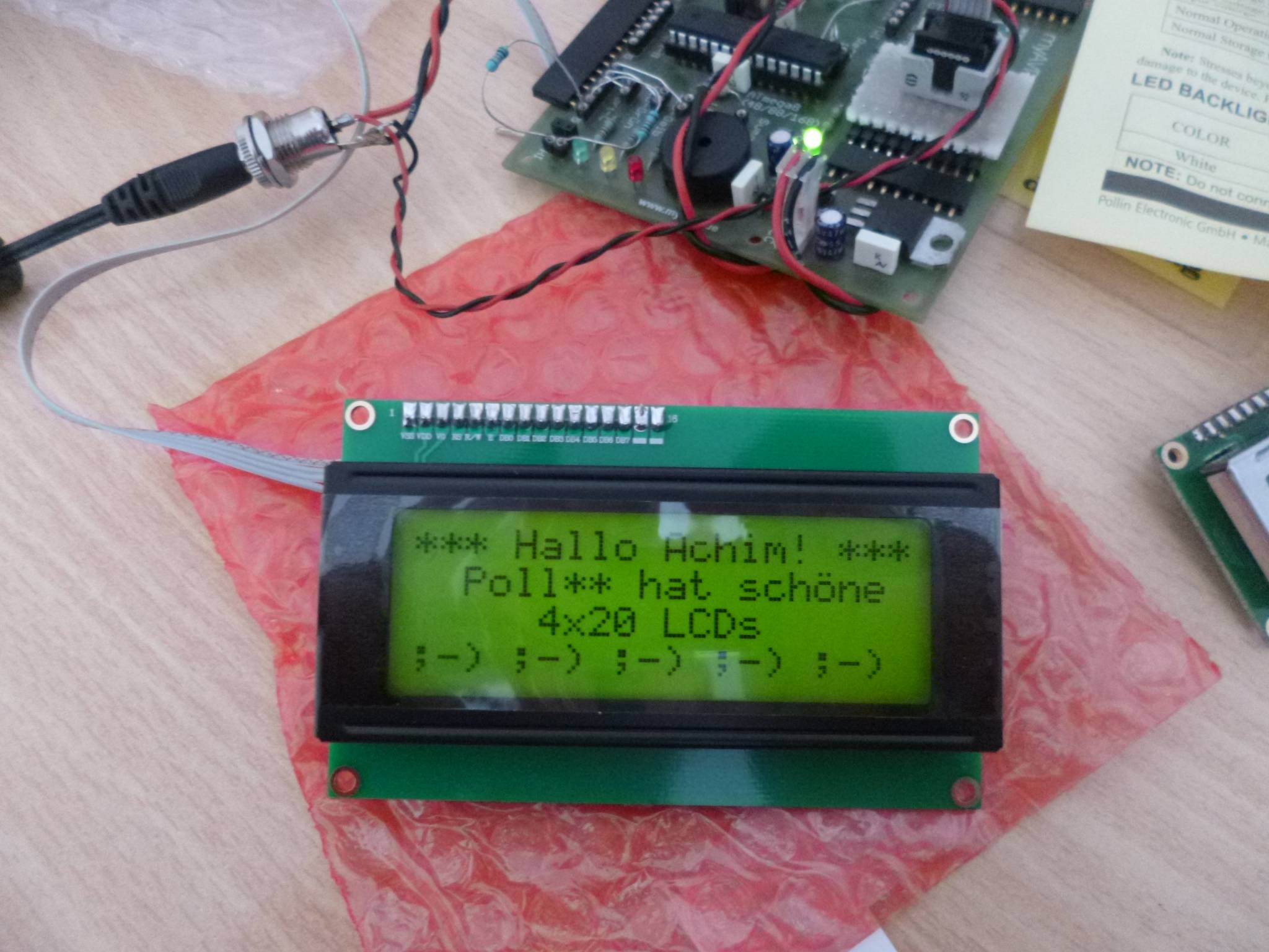

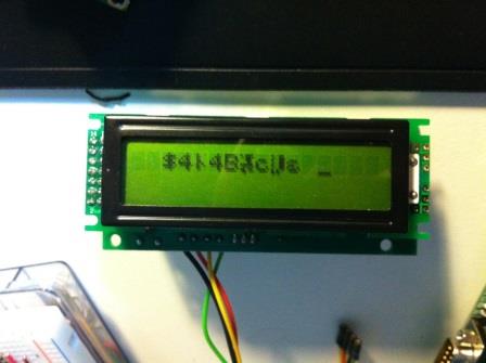

So, habe alles mit deinen Datein gemacht. Deine main.h und.c. Habe die
CPU geändert und die Pins angepasst. Ergebnis gleich, nur 1 und 3 Zeile
werden die Punkte angezeigt, keine Schrift. Zeile 2 und 4 wird nichts
angezeigt. Habe dir ein Bild anghängt. Du benutzt für die Zeile 2 und 3
jeweils die Adresse 0x40?
achim
von Falk B. (falk)
Achim, du hast immer noch dein altes Problem. Du kannst (oer willst)
nicht gescheit kommunizieren! Das geht schief!
Zuerst solltest du mal festhalten, dass das Projekt jetzt fehlerfrei
kompiliert. Das ist schon mal ein wichtiger Schritt, meinst du nicht?
Als 2. Schritt solltest du das Projekt mit dem 2x16 LCD, was bei dir
schon geht, probieren.
Als 3. Schritt kann man dann dein 4x16 LCD probieren.
Mal den Kommentar dahinter gelesen? Das sind die Einstellungen für mein
2x16 LCD, da ist der Wert von Zeile 3 egal. Du musst dort deine
Anfangsadressen deines LCD reinschreiben.
Aber wenn nur Kästchen angezeigt werden, hat die Initialisierung nicht
funktioniert.
Mach erstmal den Punkt 2 von oben, Teste mit DEINEM 2x16 LCD.
Dann kann man ganz schnell testen, was mit einem langsameren CPU-Takt zu
machen ist. Ohne das Programm zu ändern solltest du einfach mal die
CLKDIV8 Fuse aktivieren, dann läuft dein Controller um Faktor 8
langsamer. Das könnte dem 4x20 LCD gefallen. Probier mal.

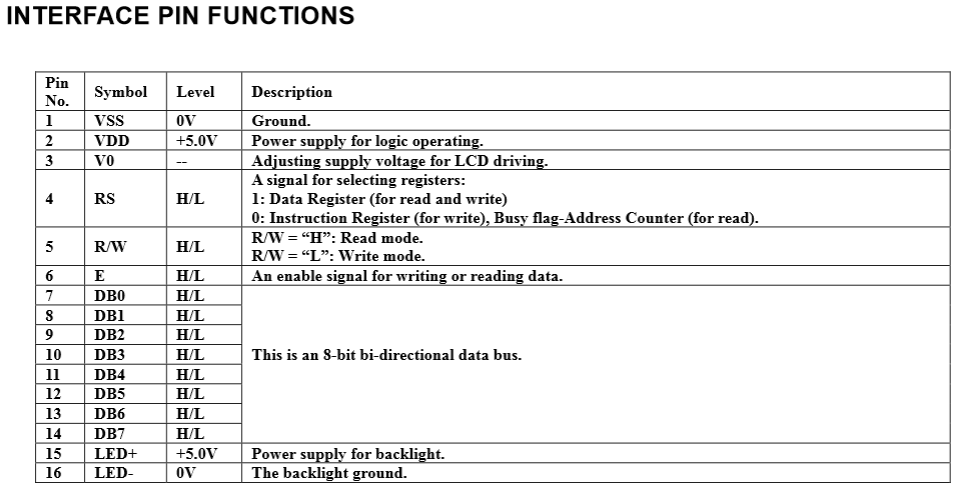

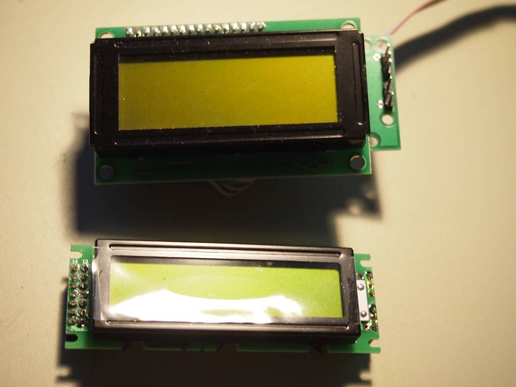

Und du könntest mal einen Link auf das Datenblatt deines LCDs posten,
oder das Datenblatt selber.
Datenblatt PC2004-c kommt sofort
Es lässt sich fehlerfrei kompilieren. Hast recht damit
Das einzigste was er nicht wollte war progmem

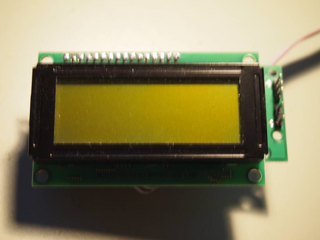

Mit dem Display 2x16 muss ich ein wenig warten. Habe scheinbar was
verbogen beim rein oder rausziehen. Muss noch fehlersuche machen. Wenns
nicht klappt muss ich schnell was anders zusammenbauen
Warum? Das include dazu ist in den Files drin.
#include <avr/pgmspace.h>
Es kann natürlich sein, dass mit dem neueren avr-gcc dort was anderes
mittlerweile genutzt wird. Ich kann mir aber nicht so recht vorstellen,
dass das alte PROGMEM gar nicht mehr gehen soll.

Zum Aufbau.
Es ist kein Steckbrett. Alle Teile sind auf Platinen und nur mit
Busleitung verbunden. keine freie Verdrahtung, keine Wackelkontakte. Ori
Platine von Pollin und Nachbau mit veränderter Grösse und Bauform.
An dem 2x16 scheint was oberfaul zu sein. Wahrscheinlich erst Ersatz
beschaffen. Meine Ersatz LCd hat leider andere Bauform. Muss mir erst
was passendes einfallen lassen.
Eine Möglichkeit haben wir noch garnicht betrachtet.
Was ist wenn das PC2004 defekt ist?
achim
von Dennis K. (scarfaceno1)
> 4?
Benutze auch das 6er Studio.
Sieht bei mir auch so aus.
Steht alles zusammen im Solution Explorer.

von Falk B. (falk)
@ Dennis Kaufmann (scarfaceno1)
>Hast Du denn auch ein 2x16 Zeichen LCD?
Ja.
> Läuft das mit der Lib von Falk?
Er hat's kaputt gemacht.
Beitrag "Re: I2CLCD Library für HD44780 LCDs"
von Sarah S. (magicsarah)
ich habe jetzt auch versucht, diese Versionen zu verwenden, da ich mit
meinen bisherigen Bemühungen gescheitert war.
Nach dem Anpassen der Konfiguration wollte ich im Atmel Studio 6.1
compilieren und bekomme folgenden Fehler:
variable 'string_flash' must be const in order to be put into read-only section by means of '__attribute__((progmem))'
Da ich doch recht unerfahren bin, weis ich nicht was hier das Problem
ist. Habe versucht, im Netz was zu finden, aber ich komme nicht klar
damit, bzw. es trifft nicht mein Problem (oder mein Englisch ist einfach
zu schrott).
Wäre nett, wenn ich hier Hilfe bekomme, woran es liegt. Bis auf die
Prozessor-Frequenz (16MHz) habe ich keine Einstellungen verändert. Die
Pinbelegung stimmt mit dem Code überein, daher keine Veränderung.
So, ich habe mal das mit dem Flash ausgeklammert, so das er eine
Einfache Ausgabe geben sollte.
Aber ausser der ersten und dritten Zeile mit gefüllten Zeichen kommt
nichts.
Wie in meinem bisherigen Threat
(Beitrag "LCD an Arduino Nano via I2C") kann ich über die
Audrino-IDE und einem passenden Programm das Display ansprechen.
Es liegt also nur an dem Code, aber ich weis nicht woran es happert.
Habe auch wieder die Prozessorfrequenz auf 8MHz zurück gesetzt.

habe leider mein LCD 2x16 geschossen. Vorher hatte ich an der Platine
von Pol.. eine Anzeige auf dem Display. Wollte danach das Display mit
4x20 aufstecken. Bei diesem Display wird in der 1 und 3 Zeile nur das
Punktraster angezeigt (5x7). Kann machen was ich will, bekomme keine
Schrift angezeigt. Da nur die Punkte angezeigt werden, ist
wahrscheinlich keine init erfolgt. Das andere ist, wenn ich das Display
an einem Port des Kontrollers im 4 Bit verwende (ohne I2C) muss ich mit
nibble, oberste Bit und unterste Bit arbeiten - getennte übertragung.
Warum muss ich das bei I2C nicht machen? Woher weiss das Display das ich
im 4 Bit arbeite, wenn ich es vorher nicht sage? Da ich beim PCF die
D4-D7 verwende ist es 4 Bit.

von Falk B. (falk)
@ Sarah S. (magicsarah)
>variable 'string_flash' must be const in order to be put into read-only >section
Da ist der neue avr-gcc scheinbar etwas pingelig. ALso so.
const char string_flash[] PROGMEM = "Hello Flash!";
Stimmt auch die Adresse überein?

Schön, aber damit hast du nicht zwangsläufig getestet, ob die Daten für
dein PCF auch an den IOs ankommen.
> Wie sage ich dem Display
>das ich im 4 Bit Modus arbeite?
Mit dem passenden Befehlen bei der Initialisierung.
Musst du du auch, aber das steckt in der Bibliothek drin.
Du musst es halt vorher sagen ;-)
Habe ich geändert und bekomme ein eigenartiges Verhäten beim
Compilieren. Wenn ich das erste Mal compiliere bekomme ich folgende
Meldungen:
passing argument 3 of 'lcd_printlc_P' discards 'const' qualifier from pointer target type [enabled by default]
expected 'char *' but argument is of type 'const char *'
Beim zweiten Durchlauf kommte keine Meldungen mehr.
Aber das Ergebniss bleibt.
Wie auch in meinem Ursprünglichen Threat zu lesen, habe ich die Adresse
0x27, welche über die Adruino-IDE verifiziert ist. Also daran kann es
nicht liegen. Habe alternativ auch die übliche 0x20 ausprobiert, aber
leider Fehlanzeige.
So wie ich verstanden habe, bedeutet die 1. und 3. Zeile Pixel, das die
Initiallisierung des Displays nicht vorgenommen wurde. Aber wo liegt
jetzt der Fehler.

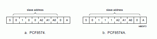

> Also daran kann es
>nicht liegen.
MÖÖÖP! Schon falsch! Siehe Fehlersuche!
>leider Fehlanzeige.
Blinde Kuh spielen ist hier nicht zielführend. WIRKLICH messen ist
angesagt! Denn weder 0x20 noch 0x27 ist bei dem Projekt eine gültige
Adresse! Wurde in deinem Thread (nicht Threat!) ausführlich erklärt. Die
Adressen gehen von 0x40-0x4E in 2er Schritten, weil das LSB immer 0 ist.
>jetzt der Fehler.
Tja, Fehlersuche heißt das Zauberwort. Geht ganz einfach. Erstmal

von dummy (Gast)
Das Problem ist vermutlich mal wieder das der eine die I2C Adresse
als 7 Bit ohne RW betrachtet, und der andere (in diesem Fall Falk)
eben als 8 Bit inklusive RW (bevorzuge ich auch weils logischer ist).
0x27 x 2 = 0x4E
von dummy (Gast)
Philips schafft es sogar beide Möglichkeiten in einem
Datenblatt auf einer Seite nebeneinander zu benutzen;)

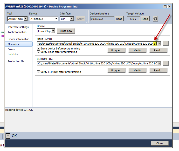

von Dieter F. (Gast)
Hallo Achim,
hab mal aus Spass ein 4*16 Zeichen Display angehängt (via
China-Adapter).
Musste nur die Adressen und Anzahl der Zeilen sowie die PROGMEM-Zeile
und einen Delay (von 2 auf 5 ms) anpassen - dann hat es funktioniert ...
Ggf. bist Du einer Eigenart des Atmel Studio (zumindest bei mir ist das
so) aufgesessen - das merkt sich scheinbar immer nur die letzte
ausgewählte Datei im "Device Programming"-Dialog. Wenn Du zuletzt die
.elf-Datei für das Eeprom ausgewählt hast und das Flashen wieder
aufrufst hat das Atmel Studio (zumindest bei mir) auch für den
Flash-Datei-Namen die .elf-Datei am Wickel - und dann siehst Du
natürlich nur die normale Display-Initialisierung (Blöcke), da kein
Programm auf den Mikrocontroller geflasht wurde sondern die
Eeprom-Datei.
Sieht man nicht, wenn der Pfad etwas länger ist ...
Gerade erst gesehen, dass die Start-Adressen der Zeilen 3 und 4 noch
nicht korrekt sind ... es muss noch jeweils 4 abgezogen werden, also:
#define LCD_LINE1      0x00      /**< This should be 0x00 on all
displays */
#define LCD_LINE2      0x40      /**< Change this to the address for
line 2 on your display */
#define LCD_LINE3      0x10      /**< Change this to the address for
line 3 on your display */
#define LCD_LINE4      0x50      /**< Change this to the address for
line 4 on your display */

Habe noch ein anderes Display 4x20 vom Typ DML D01 94V0 rangehängt.
Gleiche Ergebnis 1 und 3 Zeile Kästchen, sonst nichts
Hallo Achim,
hast Du den Bausatz von Pollin verwendet und selbst gelötet? Welches IC
genau ist verbaut?
Kannst Du bitte Bilder von DEINEM Expander (so wie er aktuell aussieht)
und DEINEM Anschluss an das LCD einstellen?
Bitte füge auch DEIN aktuelles Atmel-Studio-Projekt (gepackt) dazu.

von Falk B. (falk)
Was bei dem Pollinadapter ein Problem sein kann, ist, dass die
Datenleitngen D0-D3 auf GND liegen. Damit haben einige LCDs Probleme im
4 Bit Modus. Normalerweise sollen die offen bleien, dorts sind meist
interne Pull-Ups dran. Man sollte mal versuchen, D0-D3 nicht an den
Adapter anzuschließen, sie werden so oder so nicht gebraucht.

ich verwende den PCF 8574P (nicht A). Die Adresse 0x40. Ist auf dem
Pollin eingestellt. Du hast im Prg drin 0xE4. Habe beide getestet. Ohne
Erfolg. Habe zum Anfang das Display 2x16 von pol.. verwendet. Damit
wurde der Text korrekt dargestellt. Habe dann ein Display mit 4x20
aufgesteckt. Es wurde nur Zeile 1 und 3 mit Punkten angezeigt. In der
Zeile 2 und 4 war nichts zu sehen. Habe dann leider das andere Display
falsch eingesteckt. Es zeigt nichts mehr an. Hast du die Belegung so
genommen oder anders gemacht?
Das Bild kommt sofort
Meine änderungen bzw dein Zustand ist auch drin
Hallo Achim,
DEIN Programm,DEINE Bilder ...
Der Programm-Ausschnitt bezieht sich auf ein 16 Zeichen-Display - Du
hast 20 Zeichen - oder?
Meine Programme kommen. War leider nicht so schnell
Der Fehler .. keine Ahnung wieso, kontroliiere es sofort
Habe es geändert, das gleich wie vorher
In der zeile darunter steht 2Line. Hat das ein Einfluss?
Hallo Achim,
in Deinem Programm steht "meine alte Einstellung":
#define LCD_I2C_DEVICE    0x4E      /**< Change this to the address of
your expander */
#define LCD_LINES      4          /**< Enter the number of lines of your
display here */
#define LCD_COLS      16          /**< Enter the number of columns of
your display here */
#define LCD_LINE_MODE       LCD_2LINE   /**< Enter line mode your
display here */
displays */
#define LCD_LINE3      0x14      /**< Change this to the address for
#define LCD_LINE4      0x54      /**< Change this to the address for
LCD_COLS     muss bei Dir 20 sein
LCD_LINE3    muss bei Dir 10 sein
LCD_LINE4    muss bei Dir 50 sein
... und ich sehe immer noch keine Bilder und habe noch keine Antwort auf
meine Fragen ...
Mist, ich alter Trottel, habe die falsche Datei genommen, jetzt kommen
meine
sorry
Ja, vielleicht solltest Du mal auf ...4line umstellen - ich habe es
nicht gemacht und es hat auch funktioniert :\
... und das stimmt immer noch nicht:

Habe jetzt komplette neue Hardware verwendet. Also neuer Adapter, neuer
IC, neues Display mit 2x16. Es wird die Schrift angezeigt. Stecke ich
ein Display mit 4x20 drauf erscheint nur in der 1 und 3 Zeile die
Punkte, Zeile 2 und 4 ist nichts.
Hallo Dieter
anbei die Fotos der neuen Hardware. Ich verwende dein Programm mit den
Einstellungen wie auf dem Bild. Dein Programm bringt die Anzeige auf dem
2x16 LCD wie geschrieben. Auf dem 4x20 nur Punkte. Habe nur die
genannten änderungen an deinem Programm vorgenommen.
achim
Hallo Falk
da das Display 2x16 geht wird es doch iniiert. Ich verwende die datein
von Peter. Hat er es vergessen? Stelle ein paar Foto rein mit der
Ansicht der Displays. Beide mit dem gleichen Prg. Daten stehen auf 4x
20.

Hallo Achim,
auf den Bildern sehe ich keine Punkte. Auch kenne ich Dein aktuelles
Programm nicht.
Auf dem ersten Bild würde ich genau 4 Kabel erwarten:
GND
+5V
SCK
SCL
Da sind mehr Kabel zu sehen - wieso?
Links, z.B. BL_K3, scheinen Lötstellen nicht optimal zu sein ...
Ich kann es nicht erkennen - aber wenn Du JP1,2,3 gesetzt hast, dann ist
natürlich auch die Adresse 0x47.
Der Anschluss kommt von einen 10 polg. Flachkabel. Die Belegung erfolgt
nach RN Standard. Die Beschriftung der Stecker ist dahinter und leider
nicht zu sehen. Diese stimmt aber, da ich mit dem Display 2x16 die
gewünschte Schrift bekomme. Auf dem Bild 1407 ist in der ersten Zeile 20
Quadrate mit jeweils 5x7 Punkte, das gleich in der 3 Zeile. Die 3 Jumper
gehen nach GND. Der Anschluss links ist nur für die Beleuchtung, dabei
sind jeweils 3 Kontakte parallel geschaltet. Das Prg kennst du, es
stammt von dir. Ich arbeite mit dem Studio 6 und verwende das Programm
was du geschickt hast. Habe die Adresse 0x40 getestet, gebe ich einen
andere an, kann ich den Adapter nicht ansprechen
> Die Belegung erfolgt nach RN Standard
Kenne ich nicht, wie sieht der aus?
> und verwende das Programm was du geschickt hast.
"Mein" Programm ist auf 16 Zeichen pro Zeile eingestellt.
Ich habe keine Ahnung, was bei Dir falsch läuft. Weder kenne ich die
aktuelle Schaltung (komplett) noch das aktuell von DIR eingesetzte
Programm. Auch weiß ich nicht, ob der Pollin-Adapter (von Dir gelötet ?)
korrekt funktioniert.
Ich weiß aber, dass mit einem Billig-China-Modul alles O.K. ist.
Also muss der Fehler im Pollin-Modul, dem Display oder Deinem Programm
stecken.
Fehlersuche (nach meiner Art): Reihum austauschen und Testen ...
Hallo Dieter
das mit dem China Adapter gibt mir ganz schön zu denken. Was soll der
Unterschied sein? Eiegntlich ist die Schaltung doch ganz einfach. Einen
PCF 8574, 3x Adresse, Regler zwischen 1 bis 3, auf 15 und 16 Anschluss
LED mit Transistor vom Pin12 (P7) geschaltet. Dann noch die Belegung:
LCD  PCF
4    PIN 9   P4  RS
5    PIN 10  P5  RW
6    PIN 11  P6  E
11   PIN 4   P0  DB4
12   PIN 5   P1  DB5
13   PIN 6   P2  DB6
14   PIN 7   P3  DB7
Könntest du mal vergleichen?
achim
Hallo Achim,
hast Du mal das Datenblatt Deines Displays Seite 9 unten betrachtet?
Liefert Dein I2C-Modul negative Kontrast-Spannung? Lt. Schaltplan sehr
unwahrscheinlich ...
von Falk B. (falk)
@ Dieter Frohnapfel (jim_quakenbush)
Die Standard-LCDs brauchen keine negative Kontrastspannung. Ausserdem
SIEHT er ja die zwei Zeilen mit Kästchen, also ist das OK.
> Lt. Schaltplan sehr unwahrscheinlich ...
Sogar AUSGESCHLOSSEN!

Hallo Achim,
probiere bitte mal beiliegende Version aus.
Uups - hatte Deine Pollin-I2C-Anpassungen nicht berücksichtigt - also
bitte DIESE Version ...
Da keine Reaktion erfolg hier wenigstens der Grund für meine Bitte:
Achims Display ist "HD44870-kompatibel" - lt. Datenblatt werkelt da ein
ST7066. Dieser braucht eine etwas andere Initialisierung, welche ich
"eingebaut" habe.
Hätte mich schon interessiert, ob das des Rätsels Lösung ist ...

von Falk B. (falk)

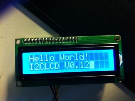

Kleiner Zwischenbericht. Heute ist mein LCD von Pollin (Bestellnummer
120 687) angekommen. Buchsenleiste angelötet, China-Adapter angesteckt,
geht!
Wenn man dann noch die richtgen Adressen für die Zeilen und 4x20
einstellt, kann man alle vier Zeilen wunderbar beschreiben. Siehe
Anhang.
Mal sehen was dann mit dem Pollinadapter los ist.

von Falk B. (falk)
So, das Päckchen ist heute angekommen. Einstellungen in meinem Projekt
auf die Pinbelegung und Adresse vom Pollinadapter geändert, 2x16 LCD
läuft auf Anhieb. Aber das 4x20 zuckt nicht.
Pins vorsorglich nachgelötet
Alle Pins einzeln wackeln lassen, sind einwandfrei am LCD messbar
Delays zwischen den INIT-Befehlen eingefügt, bis 50ms, keine Reaktion.
D0-D3 weggebogen, damit die vom Adapter nicht auf GND gezogen werden
Hat alles nix geholfen, das LCD zuckt nicht. Es ist wohl defekt.
Anbei das überarbeitete Projekt. Ein paar kleine Fehlerkorrekturen sowie
Verbesserungen sind jetzt drin.

Auszug aus dem Datenblatt (obiger PDF-Download auf Seite 10):
CLR-Display bei 190khz = 2,16ms
CLR-Display bei 270khz = 1,52ms
CLR-Display bei 350khz = 1,18ms
Und welcher der 3 Takte gilt bei meinem LCD ?

Ich habe Falks Code mit meinem Display (4x20) ausprobiert. Es handelt
sich um dieses: http://www.amazon.de/gp/product/B007XRHBKA (auch diverse
ebay-Quellen). Die kleine Adapterplatine mit dem I2C-Umsetzer ist von
der Firma "sainsmart". Als problematisch fiel mir auf:
1. Die Angabe "I2C Address: 0x27" muss man so deuten, dass in "i2clcd.h"
für LCD_I2C_DEVICE der doppelte Wert anzugeben ist bzw. "(0x2F << 1)".
2. Obwohl bei meinem Display eindeutig die Chip-Bezeichnung  "PCF8574T"
zu lesen ist, trifft "0x27" als Adresse nicht zu, sondern "0x3F", was
eigentlich auf die Variante "PCF8574AT" hindeutet. Mein Eintrag in
"i2clcd.h" lautet nun also "#define LCD_I2C_DEVICE (0x3F << 1)".

ich versuche gerade das Programm von Falk Brunner mit dem Pollin I2C-LCD
Adapter ( Bestellnummer: 810 145 ) und dem LCD-Display ( LCD-Modul
TC1602A-09; Bestellnummer: 120 422 ) bei mir zum laufen zu bekommen.
Folgendes Habe ich bisher gemacht:
- Ordner entpackt
- i2clcd unter AVR-Studio 4 geöffnet
- in der main.h die CPU Fequenz auf 16000000 geändert.  Es steht jetzt
in der main.h nur
#define F_CPU 16000000
ist das richtig?
- i2clcd.h mit hilfe der Datenblätter des I2C - Adapter und des Displays
die Pinbelegung geändert.
#define LCD_D4_PIN      4  /**< LCD-Pin D4 is connected to P4 on the PCF8574 */
#define LCD_D5_PIN      5  /**< LCD-Pin D5 is connected to P5 on the PCF8574 */
#define LCD_D6_PIN      6  /**< LCD-Pin D6 is connected to P6 on the PCF8574 */
#define LCD_D7_PIN      7  /**< LCD-Pin D7 is connected to P7 on the PCF8574 */
#define LCD_RS_PIN      9  /**< LCD-Pin RS is connected to P0 on the PCF8574 */
#define LCD_RW_PIN      10  /**< LCD-Pin RW is connected to P1 on the PCF8574 */
#define LCD_E_PIN      11  /**< LCD-Pin E is connected to P2 on the PCF8574 */
#define LCD_LIGHT_PIN    12  /**< LCD backlight is connected to P3 on the PCF8574, low active */
- Die Adresse wie im Programmcode ist mit der Eingestellten Adresse des
i2C Adapters identisch 4E.
- main.c die Zeile char string_flash[] PROGMEM = "Hello Flash!"; in
char string_flash[] = "Hello Flash!";
geändert.
- kompilieren lassen
- die Datei i2clcd_clean.hex auf den ATMega32 geladen
Folge:
1. Zeile schwarze Blöcke
2. Zeile nichts
Hintergrundbeleuchtung "AUS!"
Was habe ich falsch gemacht? Ich versuche mit hilfe dieses Programm den
I2C Bus zu verstehen und das Display anzusteuern.
Ich bedanke mich für eure Hilfe und verbleibe
mit freundlichen Grüßen
Balou Baer

von Balou B. (baloubaer)
So habe ich es jetzt geändert:
#define LCD_D4_PIN      0  /**< LCD-Pin D4 is connected to P4 on the PCF8574 */
#define LCD_D5_PIN      1  /**< LCD-Pin D5 is connected to P5 on the PCF8574 */
#define LCD_D6_PIN      2  /**< LCD-Pin D6 is connected to P6 on the PCF8574 */
#define LCD_D7_PIN      3  /**< LCD-Pin D7 is connected to P7 on the PCF8574 */
#define LCD_RS_PIN      4  /**< LCD-Pin RS is connected to P0 on the PCF8574 */
#define LCD_RW_PIN      5  /**< LCD-Pin RW is connected to P1 on the PCF8574 */
#define LCD_E_PIN      6  /**< LCD-Pin E is connected to P2 on the PCF8574 */
#define LCD_LIGHT_PIN    7  /**< LCD backlight is connected to P3 on the PCF8574, low active */

Sooooo,
adressen sind falsch auf der Platine.
Display lechtet
Display zeigt 1 Sekunde lang das richtige an und dann Chinesische
zeichen ^^
aber immer hin ^^

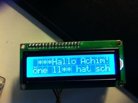

Sorry ihr Lieben, aber ich muss noch einmal eine Frage los werden.
Nachdem ich nun die I2C Adresse des Displays herausgefunden hatte und
ich etwas mit dem Display und dem uC spielen konnte, fiehl mir auf, dass
der anzuzeigende Sting in der ersten Zeile um zwei Zeichen versetzt
angezeigt wird. Soll heißen, dass wenn ich Hallo World anzeigen lassen
will, sieht das so in Zeile 1 aus "llo World" in Zeile zwei alles kein
Problem. Wo kann ich den aus dem Datenblatt entnehmen, welches bei
meinem Display die Startadresse von der 1. Zeile ist?
Ich bedanke mich für euere Hilfe und verbleibe
Balou Baer
von Falk B. (falk)
Steht im Datenblatt nicht drin, aber Zeile 1 fängt fast immer bei 0x00
an.
Bei der Verwendung des I2C-LCD Adapters (Bestellnummer:810 145)von
Pollin gibt es einen kleinen Harken! Laut deiner Aussage verwendest du
ein blaues Display, richtig? Bei Verwendung von blauen Displays muss ein
Widerstand geändert werden, ich meine es wäre der R1. Steht leider nur
klein auf der Platine und Bedienung-/Aufbauanleitung.
Auch ist darauf zu achten, ob du schon PULLUP Widerstände in deinem
I2C-Bus nutzt. Wenn ja, dürfen die I2C Widerstände auf dem I2C-LCD
Adapter nicht eingelötet werden!
Aufgrund des falschen Widerstandes bekam ich auch keine Anzeige auf
meinem blauem Display. Selbst die Hintergrund Beleuchtung ließ sich mit
dem falschen Widerstand auch nicht einschalten. Daher prüfe bitte ob du
denn richtigen Widerstand verwendest.
Wenn du die oben genannten Sachen geprüft hast, prüfe ob du auch die
richtige I2C - Adresse ansprichst.
Solltest du weitere Fragen haben, kannst du dich gerne noch einmal
melden
Mit freundlichen Grüßen
Balou Baer

von Julius F. (julz)
Danke schonmal für die Antworten.
@ Balou Baer (baloubaer)
Richtig ich verwende 2 Blaue Displays und 2 Grüne aber den Widerstand
hab ich nicht geändert sonder den Transistor Q1. Zur Zeit verwendete ich
die Pull-up von Board.
Die I2C-Adresse ist auch auf 0x40 eingestellt :)
@ Falk Brunner (falk)
Danke für den Link :) I2C-Adresse (siehe oben), die Jumper auf dem Board
passen auch.
Irgendetwas stimmt mit der Initialiserung für das Display noch nicht
richtig. Damit ich das Display richtig anfäng zu Laufen muss ich zur
Zeit einmal den Controller reseten, dann kann man auch etwas lesen bei
den 2 2x16
Display(TC1602A-09), die anderen 2 Display Zeigen mir nur müll an. Ich
werde mir das im Laufe der Woche ansehen wie es mit dem Display Timing
aussieht.
Leider habe ich kein Oszi oder Logic Analyzer. Also gehts nur durch
überlegen und Versuchen.
Display_Blau_X.jpg Zeigen den Programmablauft mit der Bibliothek von
oben.
Nur das Backlight würde Aktiviert
Display_Gruen1.jpg und Display_Gruen2.jpg Zeigen das Fehlverhalten.
Denke die sind auch defekt. Kann ich leider zur Zeit nicht überprüfen
LG Julz
Edit:
Bei dem Display_Gruen1.jpg handelt es sich um ein LCD-Modul TC1602E-01
(120420 bei pollin)
LG Julz
von Falk B. (falk)
@ Julius Faust (julz)
>den 2 2x16
Klingt nach zu schnellem Timing. Wahscheilich hast du F_CPU im Projekt
nicht richtig eingestellt.
Oder die delay.h vor der CPU Geschwindigkeit eingefügt
von Falk B. (falk)
Einfach mal den CPU Takt auf 1MHz internen RC-oszillator umstellen und
testen. Wenn es dann sicher geht, weiß man warum.

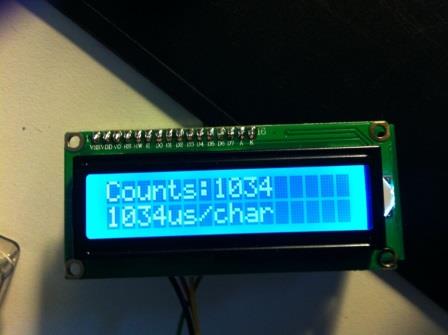

von Bülent C. (mirki)
mich würde mal interessieren auf wieviele usec/zeichen ihr mit dem
PCF8574 kommt.
Mit dem MCP23008 komme ich bei 400kHz I2C Taktung auf 337 usec/Zeichen.
von Falk B. (falk)
@ Bülent C. (mirki)
>PCF8574 kommt.
Wenn ich mich recht erinnere, komme ich auf eine ähnliche Größe.
Hatte ich damals mal gemessen, aber nicht aufgeschrieben 8-0
Wie kamst Du dazu? der PCF8574 kann doch nur eine I2C Taktung von max.
100kHz?!
von Falk B. (falk)
@ Bülent C. (mirki)
>100kHz?!
Hmm, stimmt. Hatte ich dennoch mal mit 400kHz betrieben, ging ;-)
Dennoch, wieviele Zugriffe braucht man denn für ein Zeichen? ich glaub
max. 6 oder 7 Bytes, die über I2C verschickt werden müssen, der Rest an
CPU-Last fällt kaum ins Gewicht. Macht bei 100 kHz und 9 Bit/Byte
theoretisch 1500 Zeichen/s. Wenn es real nur 500 sind, ist das auch OK.

von icke (Gast)
Ich weiß das die Setup nur einmal läuft reicht mir zum Test ja auch.
Die Funktionen i2c_init etc. sind doch alle in der i2cmaster.h und
i2clcd.h drin, das sollte doch reichen?
Für mich stellt sich nur die Frage WARUM läuft immer die main.c ab???
und die auch noch fehlerfrei, da ist doch auch keine lcd.h eingebunden.
von icke (Gast)
Boah das hat gedauert.
Fehler gefunden.
Arduino Compiler verlangt statt .c .cpp und aus der twimaster.c und
i2clcd.c musste ich deine main.h includes löschen.
Danke für die tolle library jetzt läuft alles wie es soll.

von Rainer W. (rawi)
Falk B. schrieb:
> (7 Bit Adresse, wie bei Arduino!)
Was hat das speziell mit Arduino zu tun. "7 Bit Adresse" hört sich nach
originaler I2C-Spezifikation an.
von Falk B. (falk)
Die Tatsache, daß es dort ebenso gehandhabt wird.
Stimmt, was aber keinen incl. mir davon angehalten hat, auch mit 8 Bit
Adressen zu arbeiten und das Thema immer wieder Verwirrung verursacht.
I2C Adresse 0x20 wird zu 0x40 beim Schreiben und 0x41 beim Lesen. Hmm.
Was ist denn nun die "echte" Adresse? Die reinen Adressbits oder das
erste Byte beim I2C Zugriff nach START?
von Harald K. (kirnbichler)
Tja, das ist die Wurzel der Verwirrung; wenn Leute konsequent die
Kombination aus Adresse und Art des Zugriffs als Adresse bezeichnen,
dann kommt sowas halt dabei raus.
Man könnte sich an dem orientieren, was der Erfinder des ganzen
festgelegt hat - das war Philips vor bald einem halben Jahrhundert.
Natürlich haben die wenigsten, die mit I2C basteln, und das auch jahre-
und jahrzehntelang, tatsächlich mal in die von Philips veröffentlichte
Spezifikation gesehen, sondern sich an Zweit- und Drittquellen
orientiert.
Manchmal schmerzt es, das gewohnte als nicht richtig zu akzeptieren.
von H. H. (Gast)
Harald K. schrieb:
Und wenn dann noch 10-Bit Adressen ins Spiel kommen...
von Nemopuk (nemopuk)
Zweifellos 0x20
