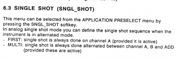

Hallo, folgendes Problem.
Habe einen LCD TV hier, bei dem beim Drücken einer bestimmten Taste (nicht der An-Taste) hinten am Fernseher dieser ausgeht. Es ist der CH+ Knopf. Mit dem Multimeter habe ich da keinen Schluss feststellen können zwischen diesem Taster und dem An-Taster.
Das Tastermodul über eine lange Zuleitung zum Mainboard. Das 8 Pin Flachkabel ist in der Mitte geteilt auf 2x4. Das ist ungeschirmt, keine Ferritmantel. Die beiden Adern liegen nicht nebeneinander. Die Platine ist sogar so aufgebaut, dass die benachbarten Taster so weit wie möglich voneinander am Stecker belegt sind. Taster werden über Pullup auf 3.3V gehalten.
Die Zuleitung untereinander weg zu halten und die Zuleitung an sich vom Fernseher weg haben nichts gebracht. Ein 10uF Kondensator beim An-Taster hat auch nichts gebracht.
Fernbedienung emuliert über Smartphone kann ich den Kanal höherschalten.
Jetzt würde ich da gerne mal reinschauen auf Signalebene.
Es fällt der Begriff "Single Shot", allerdings sind die Bezeichnungen im Handbuch (https://www.opweb.de/de/hersteller/philips/pm3355) nicht übereinstimmend mit dem Bedienfeld.
Ich müsste auch mal schauen, wo/wie ich da messe. Am besten so nah am SoC wie möglich, Leiterbahn müsste ich ankratzen und dann mal was anlöten, was zum Anhaken, da finde ich schon was.
Ich suche Ratschläge zum richtigen Einstellen des Oszis und andere Dinge, die euch bei dem Vorhaben, vielleicht auch aus Erfahrungswert, einfallen.
Vielen Dank!
#8092880
Wie schnell reagiert die eigentliche Powertaste?
Mechanische Spannungen (Power wird mit gedrückt beim betätigen von CH+) ausgeschlossen?
Modell des Fernseher?
Modifikationen an der Firmware/Android?
In den Digital-Speichermodus schalten. Trigger auf Kanal A/CH+ legen, Falling Edge wählen und Level auf ca. 1,6 V stellen. Single-Button (bzw. Reset) drücken, bis die Ready-LED leuchtet. Timebase auf ca. 20 ms/Div.
Nutze am besten beide Kanäle. Kanal 1 (B) an den Power-Taster, Kanal 2 (A) an den CH+-Taster. So siehst du das zeitliche Verhältnis (Übersprechen vs. mechanische Verzögerung).
Schau nicht nur, ob der Power-Pin fällt, sondern achte im Single-Shot auch auf die 3,3V. (Bricht sie ein?) und die Masseleitung. (gibt es dort einen Ausschlag nach oben?)
Mehr fällt mir gerade nicht ein an Fragen und Tipps.

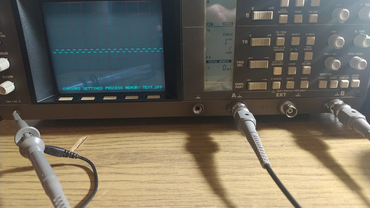

Ich bin jetzt doch nochmal einen Schritt zurück gegangen und habe versucht im Oszilloskop das fallende Signal bei Tasterdruck mit dem Singleshot-Modus zu erfassen. Ich kriege die Konfiguration nicht hin, ich müsste mal ein Video erstellen später.
#8093070
Hab die Infos wie du das machen musst nur kurz quer gelesen, kann also irgendwo ein Fehler bei der Erklärung meinerseits drin sein.
Keks F. schrieb:
Ich muss dann wohl das Mainboard ausbauen. Von oben erstmal kein UART zu sehen. Der Kühlkörper ist auf dem SoC verklebt, ich versuche mal ob Wärme reicht.
Kannst auch gerne Bilder mit hochladen, vier Augen sehen mehr als zwei.
Ich hab leider ein anderes Gerät. (DOV704, https://www.eevblog.com/forum/testgear/voltcraft-dov-series/ ) aber bei mir funktioniert Single Shot zumindest grundsätzlich nicht viel anders.
Alle Einstellungen dazu lassen sich bei mir im Trigger Menü Einstellen.
So sieht das bei mir aus, nicht wegen der 1,2V Schwelle wundern, bei dir darf es gerne 1,5-1,6V sein.
OP #8093100
Vielen Dank für dein Beispiel bei dir.
Ich möchte jetzt erstmal doch themengetreu bei der Oszilloskopbedienung bleiben. Ich habe das mal mit Handy und stativ versucht aufzunehmen. Wenn ich davon rede, dass der Bildschirm "stehen bleibt", dann meine ich damit, dass das Signal dann auf dem Bildschirm komplett einfriert. Das ist im Video nicht zu erkennen, weil die Linie durch das starke Licht unscharf erscheint. Es ist eigentlich eine aufgrund des Signales eher rauschende Punktmatrix, die dann auch den Signalverlauf anzeigt, weil ich die X Achse recht groß gestellt habe. Nur sobald ich den Singleshot Modus auswähle, friert die Anzeige komplett ein. Das muss man mir dann "glauben", wenn ich das sage.
https://youtu.be/eqmOhKKnPoI
Zum Zeitpunkt des Hochladens hat Youtube noch nicht mehr als 480p für das Video freigeschaltet. Ich bitte da um Nachsicht, das dauert wohl noch etwas. Und ja, ich bin vielfach älter als ich klinge. :)
#8093113
Das ist normal bis der Trigger ausgelöst wird.
Das Oszilloskop wartet das sich der Zustand am Kanal ändert, in dem Moment wo die Schwelle überschritten ist startet es quasi die Aufnahme und du hast danach ein stehendes Bild am Oszilloskop.
Das Signal kannst du danach in Ruhe ansehen das sollte am Bildschirm "Stehen bleiben".
Auf meinem Bildschirm siehst du das "Starten" des kleinen royer davor. (An der Basis eines der Transistoren)
Ist ein echt cooles Feature, ist auch mein erstes Digitales Oszilloskop und ich arbeite mich auch gerade richtig in die Bedienung ein.
Schau mal ob die Triggerschwelle stimmt und achte drauf alles was stört abzuschalten. Ich Brauch am royer nicht mal antippen, um den Trigger auszulösen.
Reicht wenn ich in die Nähe der feedbackwindungen komme, bei zu niedrigem Trigger, dann löst es aus.
OP #8093128
Habe es geschafft. Ich muss auf "Reset" drücken.
Dann geht die Ausgabe aber komplett auf 0V, dann bei Tasterdruck zeichnet er auf.
Schade, dass die Ausgabe zuerst komplett auf 0V geht und da bleibt, anstatt den aktuellen Verlauf rollend zu zeigen und dann bei Auslösen zu wechseln.
Da gibt es nichts auffälliges beim Messen. Muss mal das Mainboard rausnehmen und begutachten.
Im Video bei mir ist auch "NOT Armed" zu sehen.
Vielen Dank!
Naja, das geht schon.
Langsame Zeitbasis (Knopf TIME/DIV auf z. B. 100 ms, 200 ms oder 500 ms pro Einheit stellen). X-MODE oder TB-MODE, ROLL Modus auswählen.
Jetzt wichtig, im Trigger-Menü auf die Option für die horizontale Triggerposition oft PRE-TRIG genannt.
Wert beispielsweise auf 50% oder 75%.
Probier mal aus, das hab ich jedenfalls auf die schnelle gefunden.
