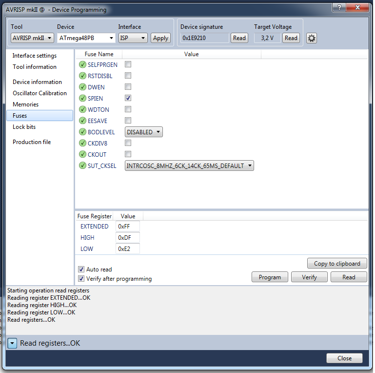

habe einen geschriebenen Bootloader im .hex Format
Kann mir jemand sagen wie ich den im Atmel Studio 6 programmieren kann.
in den Fuse sehe ich die einstellungen nicht das ich den aktivieren
kann.
Grüße und hoffe auf Hilfe, bin Anfänger
Stefan

Ich denke doch, schließlich gibt es im Datenblatt das Kapitel
'Self-Programming the Flash, ATmega 48A/48PA', allerdings gibt es keinen
eigenen Bereich dafür, 'no separate Boot Loader Section'.
  Es ist jetzt die Frage, für welchen Controller dieser "geschriebene
Bootloader" gedacht ist.

Also ganz so einfach wird das wohl dann nicht.
Ich dachte ich promme erst den bootloader genauso wie eine Firmware dann
stelle ich die Fuse um und danach mit Studio die Firmware prommen.
Aber die fuse wie Bootsz zeigt atmel studio ja schon gar nicht an.
Ich wollte das übrigens alles über ISP machen.

Gast #5407865
Die Dokumentation des Bootloaders (PDF File im ZIP File) sagt klar, dass
man die Boot Fuses einstellen muss. Die gibt es beim ATmega48 aber
nicht.
Da der Autor "Peter Dannegger" hier im Forum erreichbar ist, schlage ich
vor, dass du ihn persönlich kontaktierst und fragst, was er sich vor 11
Jahren dabei gedacht hat.
Viel Glück
#5407955
Der Trick ist recht einfach. Der Bootloader schnappt sich den RJMP der
Applikation an der Adresse 0x0000 und verschiebt ihn ans Ende der
letzten Page der Applikation. Dafür schreibt er an 0x0000 einen RJMP zu
sich selber.
D.h. die Applikation muß mit einem RJMP starten, was bei C-Compilern für
die ATmega/ATtiny <= 8kB immer der Fall ist.
Damit bei einem Stromausfall während des Programmierens der Bootloader
nicht unerreichbar wird, muß er die Pages der Applikation abwärts
löschen, d.h. den Sprung zu sich selber zuletzt. Fällt genau dann der
Strom aus, ist der Bereich bis zum Bootloader komplett mit 0xFFFF
gefüllt, was wie ein NOP wirkt. D.h. auch im worst-case bleibt der
Bootloader immer erreichbar.
