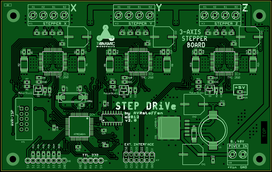

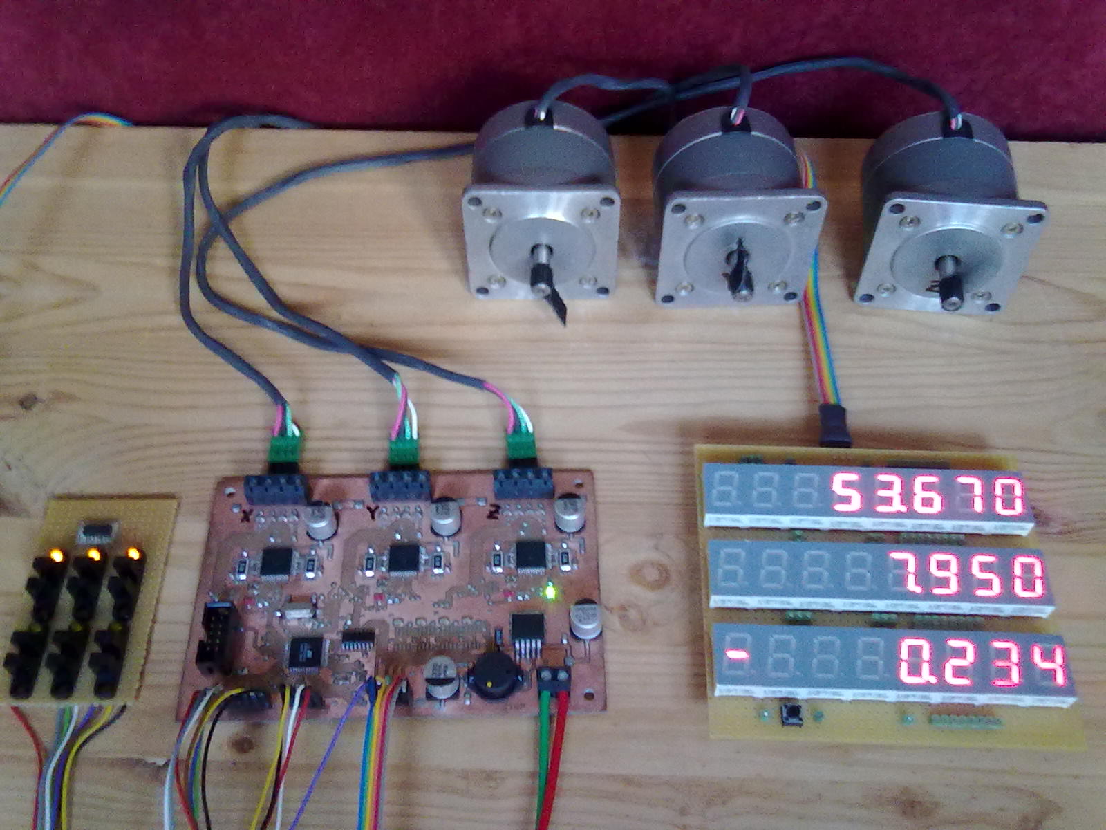

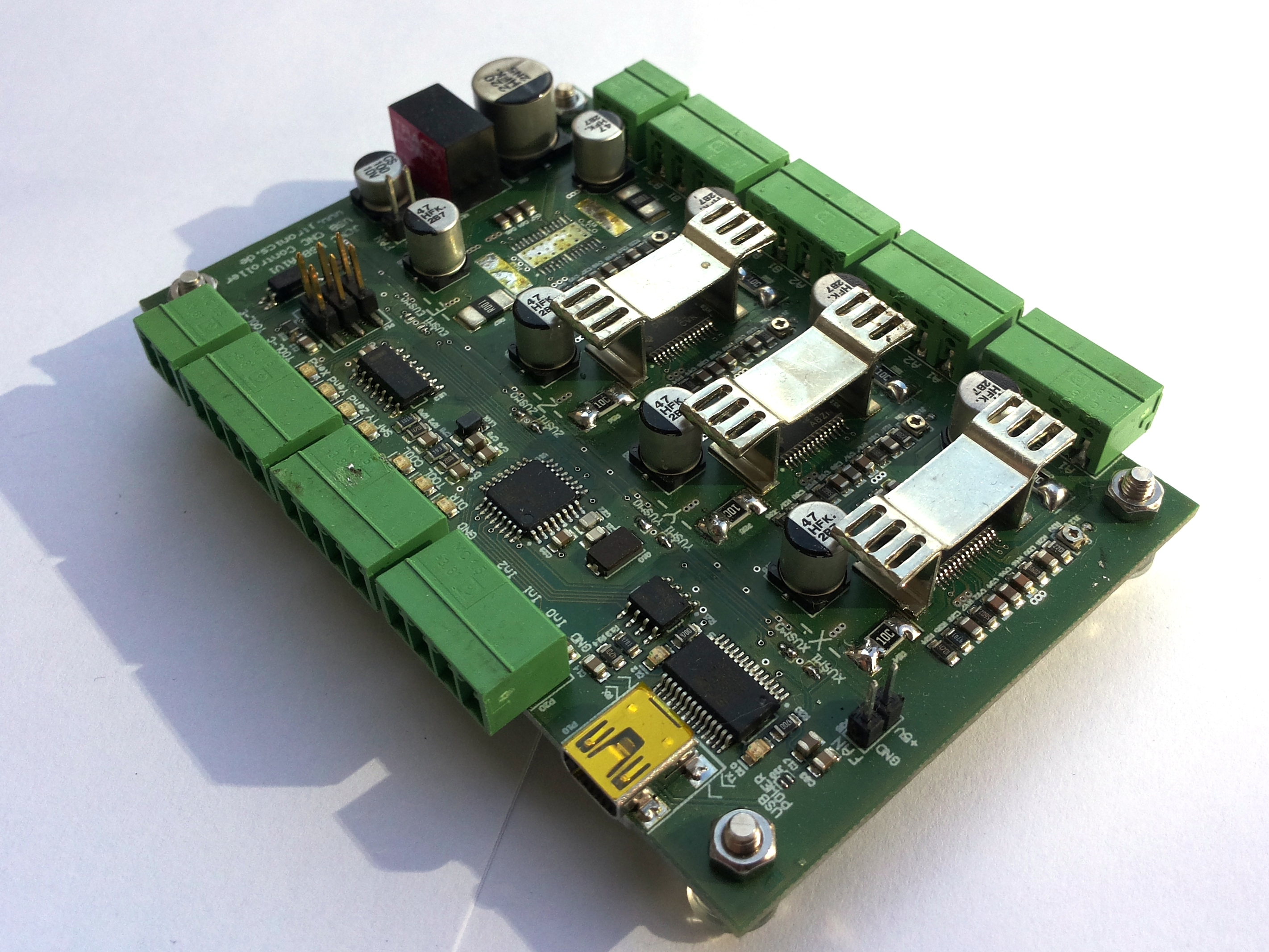

Worum es geht?

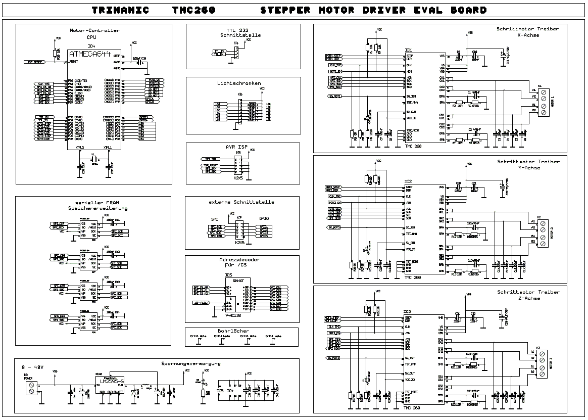

Ja,ja ich weiß. Schon wieder ne Schrittmotorsteuerung. Aber, was haltet
ihr von einer 3-Achs Schrittmotorsteuerung auf Basis der neuen TMC260
Treiber von Trinamic? Als Positions- und Schrittcontroller dient hier
ein ATmega644.
Diese Treiber können via SPI parametrisiert werden und können dann per
Takt- /Richtungssignale gesteuert werden.
Vorteile:
- die Treiber übernehmen vollständig den Chopperbetrieb der Spulen
- Fast/Slow/Mixed Decay
- Stall Guard Technologie für Referenzfahrt/Schrittfehler Erkennung
- integrierte Mosfets / kein Kühlkörper erforderlich (cool Step)
Nachteile
- nur max 2A Phasenstrom möglich
Auf dem AVR läuft seit ein paar Tagen ein angepasster
G-Code-Interpreter Namens "grbl". Grbl ist von Simen Svale Skogsrud
entwickelt worden und steht unter der GNU General Public License
[http://www.gnu.org/licenses/quick-guide-gplv3.html].
Quelle:
http://dank.bengler.no/-/page/show/5470_grbl
Was schon alles implentiert ist:
- G-Code Interpreter für einige RS274/ngc Standard-Befehle
- einen Bewegungs-Abblauf-Planer der bis zu 18 Sets im Voraus plant
- Beschleuniguns-/Bremsrampen Management
- mit einer jitterfreien bis zu 30kHz schnellen Step/Dir Rate

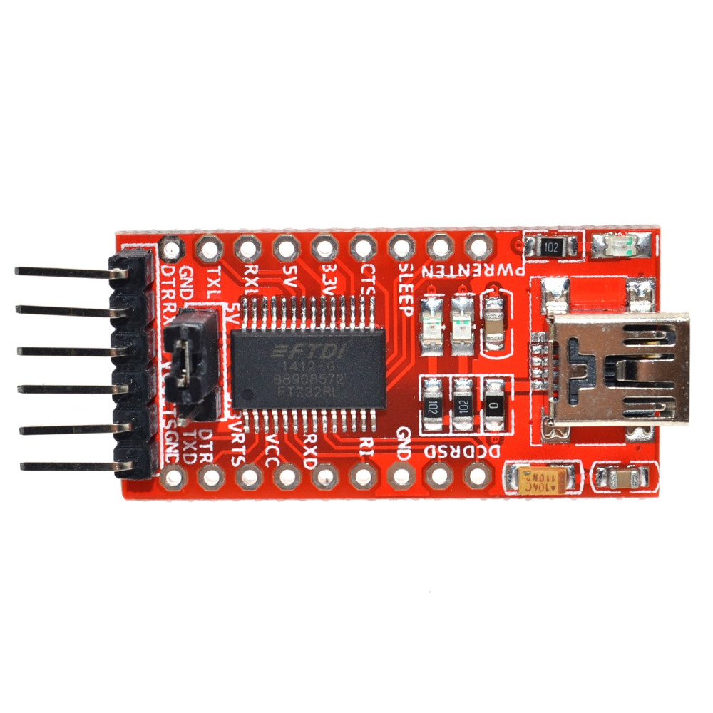

Die serielle Schnittstelle habe ich mit der Hardware (CTS) Flow-Control
ausgestattet, damit man den G-Code mit einem Terminalprogramm bequem an
das Board senden kann.

Die Werkzeugkorrektur muss auch noch implementiert werden. Oder man
macht sie schon vorher im CAD/CAM Programm.
Es gibt von "gbrl" auch schon eine neuere Firmware [v0.8], aber da ist
auch noch keine Werkzeugkorrektur enthalten.
Probleme macht mir momentan eher die Parametrierung der Trinamic
Treiber. Diese wollte ich gern auch von außen per UART parametrieren
können. Also die jeweiligen Registerwerte der Treiber im EEPROM ablegen
und über Befehle über UART verändern können.
Kenn mich mit [C] leider nicht so gut aus.
Gruß Steffen
von Steffen H. (avrsteffen)
Es gibt wieder Neues.

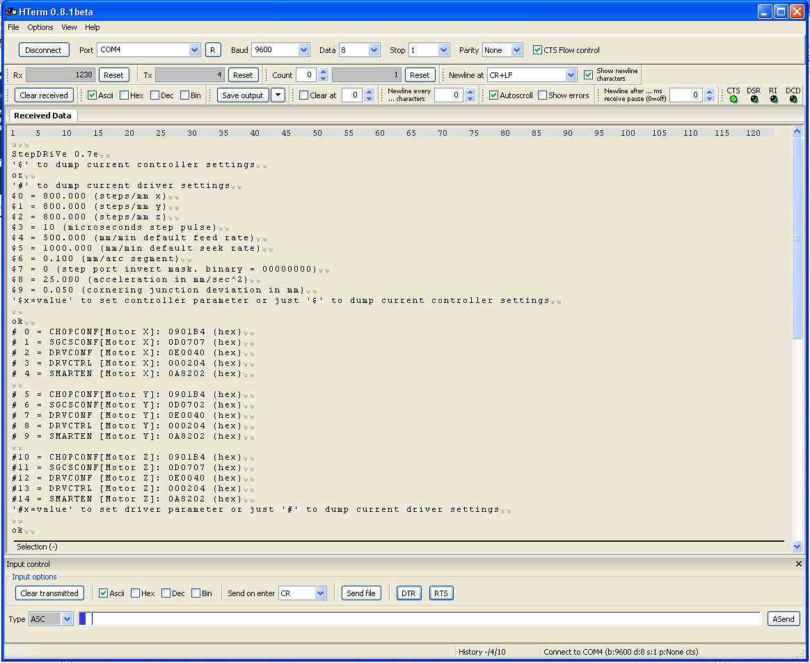

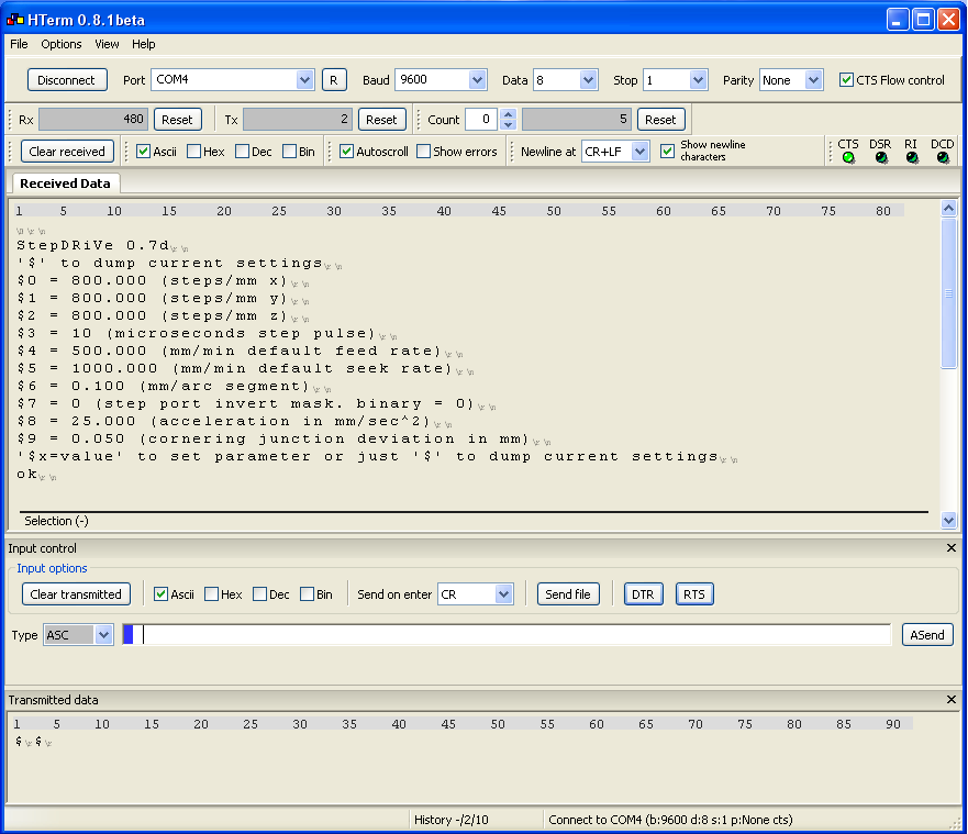

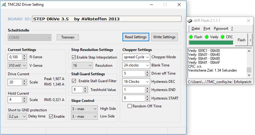

Ich habe in der Version _V_0_7_e die Parametrierung der Trinamic-Treiber
hinzugefügt.
Controller Parameter anzeigen über '$'
TMC Driver Parameter anzeigen über '#'
TMC Driver Parameter einstellen über #<Parameter>=<Value>, der Value
muss hierbei im Hexa-Format eingegeben werden.
Beispiel: Register "CHOPCONF" für Motor Y ändern
#5=0801AB gefolgt von einem <CR> oder <LF>
Steffen

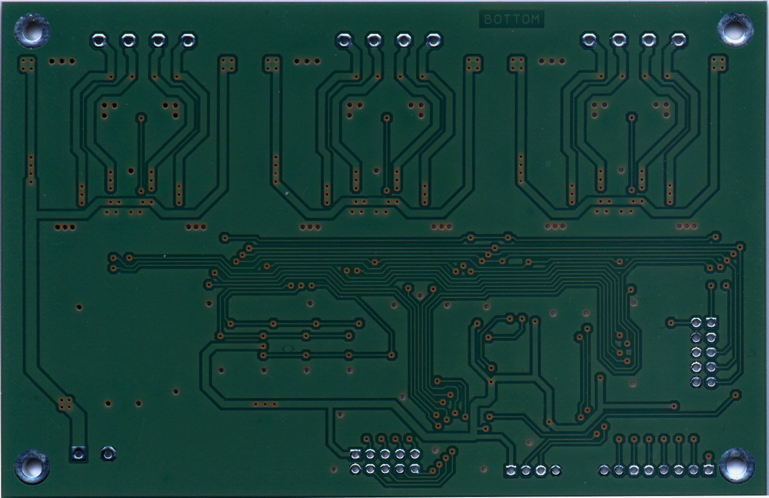

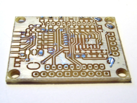

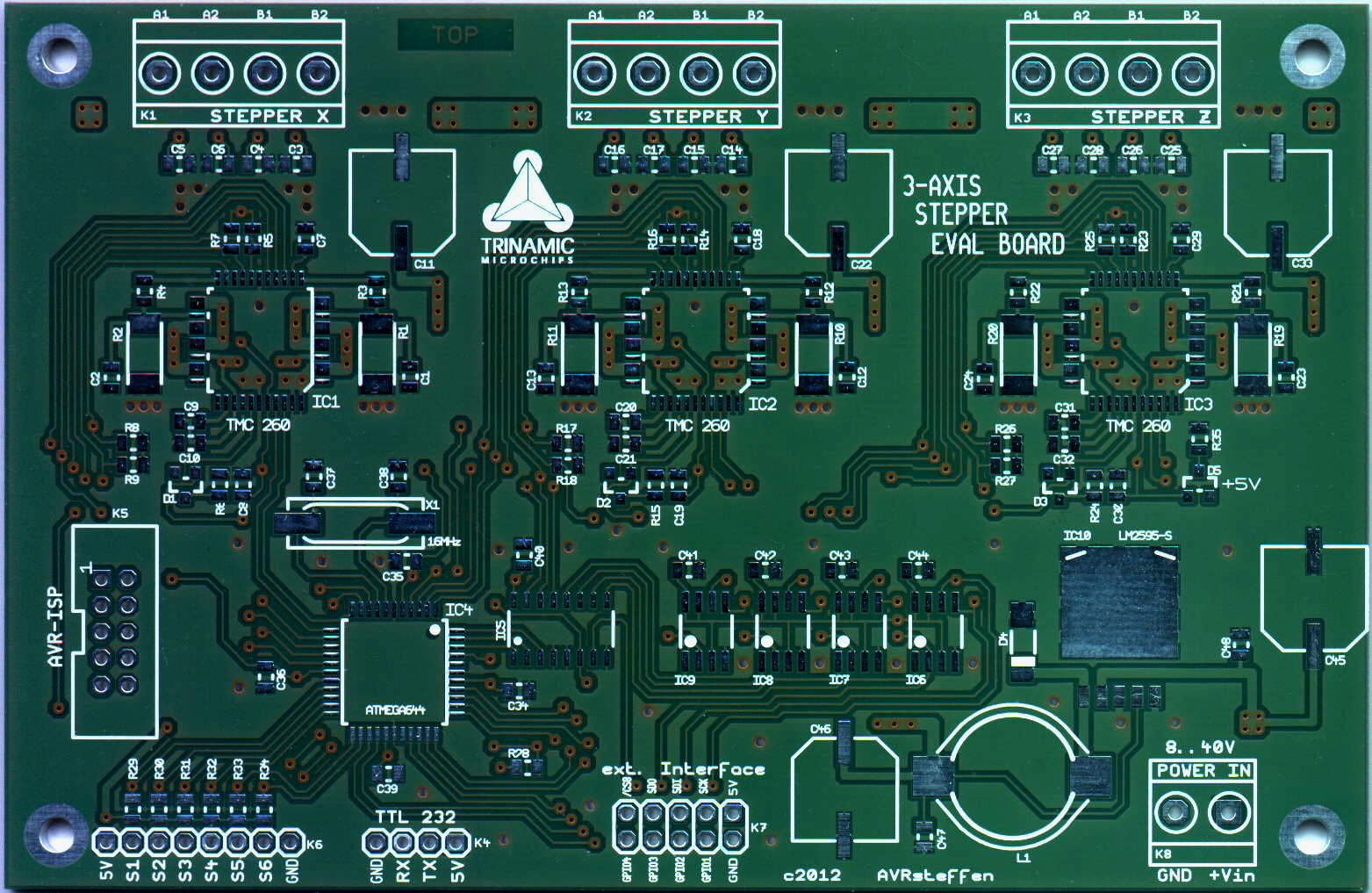

Ich habe auch noch 2 professionell gefertigte Leiterplatten übrig. Die
Trinamic-Treiber sind bei Schuricht / Distrelec günstig zu haben.
https://www.distrelec.de/ishopWebFront/search/luceneSearch.do;jsessionid=CDB5FE9D054CD55FCBCF4B5C03ACF319.daechj011u?dispatch=find&catalog=01&keywordPhrase=TMC260
Bei Intresse bitte mit Preisvorstellung über PN an mich.
Gruß Steffen
von Stephan H. (stephan-)
wirklich schicke Paltinen. Gut gemacht.
Eine LP ist weg, somit gibt es jetzt nur noch eine Leiterplatte.

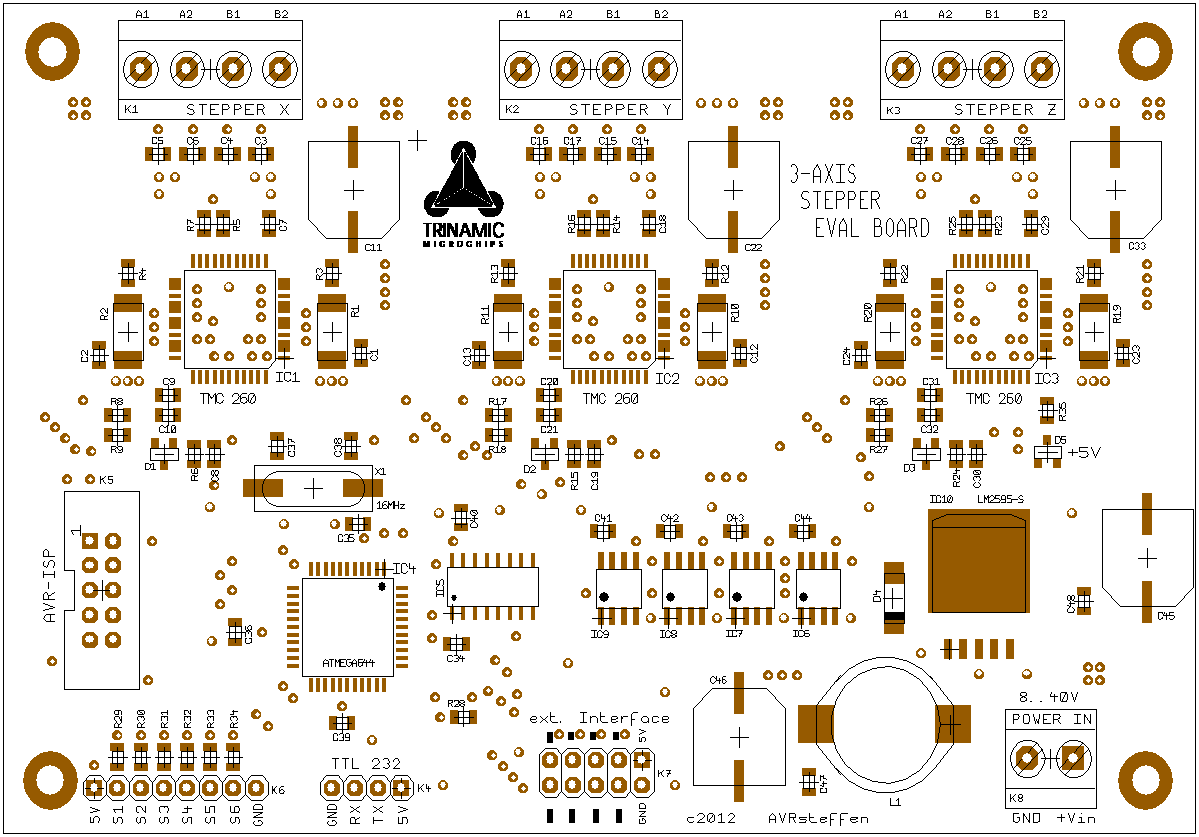

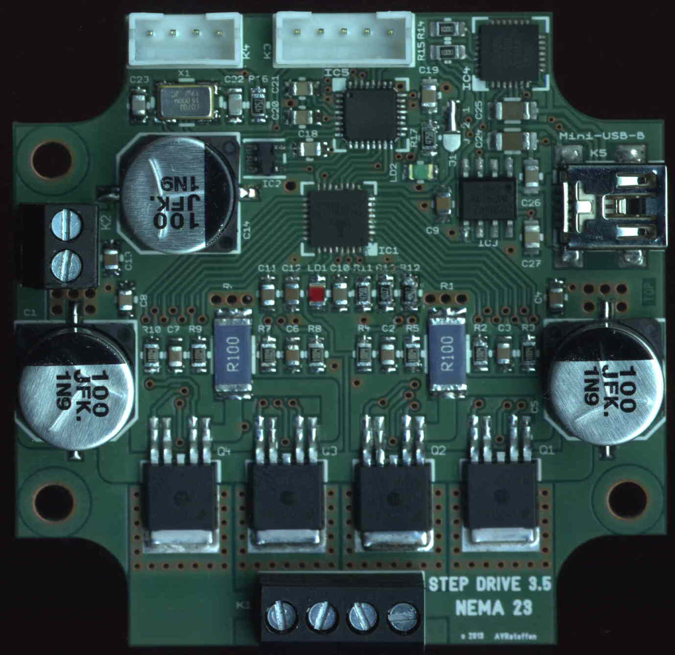

von Dirk R. (nixtodo)
Ja, genau ich habe die eine Platine und das Fehlen der TMC Parameter
Änderung bemerkt :-))
Der Aufbau war ohne Probleme möglich (wenn man SMD Löten kann).
Die Null Ohm Widerstände R8, R9, R17, R18, R26 und R27 dürfen nicht
bestückt werden. (Danke Steffen für den Hinweis.)
Die Teile habe ich zum größten Teil bei Reichelt gekauft, nur den
Spannungsregler (IC10), die 0,15 Ohm Shunts (R1, R2, R10, R11, R19, R20)
und die TMC260 habe ich bei Schuricht / Distrelec gekauft, da Reichelt
sie nicht hat. Eine vollständige Bestellung bei Distrelec wäre teurer
gewesen als die extra Versandkosten.

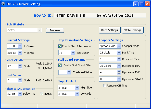

Für meine Schrittmotoren musste ich die Parameter der TMC's ändern.
Es gibt auf der Trinamic Homepage ein kleines Programm mit dem man die
HEX Werte der einzelnen Register bestimmen bzw entschlüsseln kann. So
habe ich die von Steffens Software die Werte dort eingegeben und
anschließend den Wert für den Stepper Strom erhöht, die neuen Werte dem
Programm entnommen und in die Software übernommen.

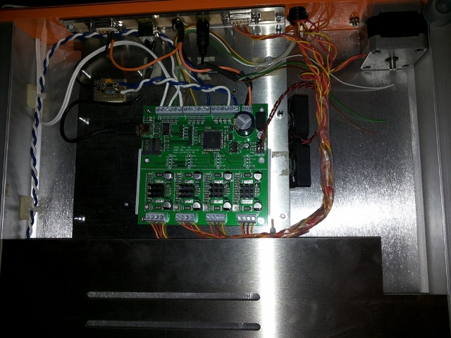

Ich will später die Platine über ein Optokopplerboard an einem LinuxCNC
PC betreiben. Dafür bekommt der ATmega eine neue Firmware die "nur noch"
die TMC's steuert und über den PC angesprochen werden kann.
Der von mir vorgesehene PC zickt derzeit allerdings noch rum :-/
Auch ist das Optokopplerboard noch nicht fertig.
Das ganze soll die schrottige Steuerung meiner Elektor "Profiler" CNC
Fräse ersetzen. Mal sehen B-)

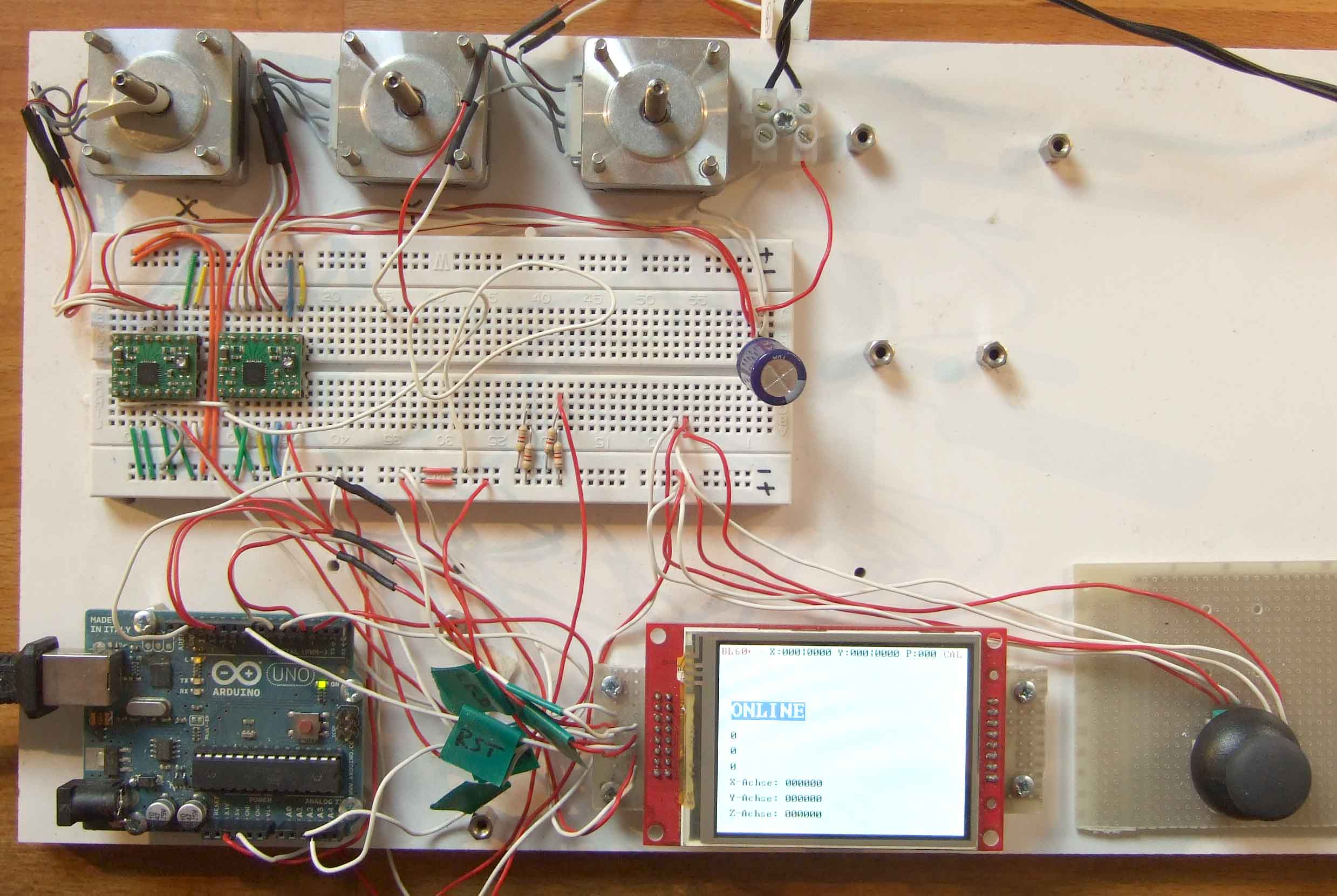

Ich habe mir vor einigen Monaten mal alle frei verfügbaren G-code
Interpreter angesehen die ich gefunden habe und fand das GRBL der beste
ist.
Habe ihn dann mal auf Arduino portiert und mit einem Grafik Display
(Positionsanzeige XYZ und Koonfigurierung) und Joystick (0-Punkt
Verschiebung) ausgestattet, leider ist der ATMEGA328 dafür eigentlich
etwas zu lahm und hat nicht genügend Ports.
Wolle dann auf einen ATMEGA32U4 (auch wegen des USB supports) portieren,
da bin ich dann aber kläglich gescheitert.... :-(
Hat sich jemand schon mal daran versucht?
michael
Das würde mich näher interessieren. Wie hast du da die Position an ein
Grafikdisplay gesendet? Und wie oft war da die aktualisierung der
Display-Daten?
Selbiges hab ich nämlich auch vor. Will den SPI dafür verwenden.
Momentan arbeite ich an einer Überarbeitung meiner Leiterplatte
"STEP_DRiVe 2.0"
Gruß Steffen

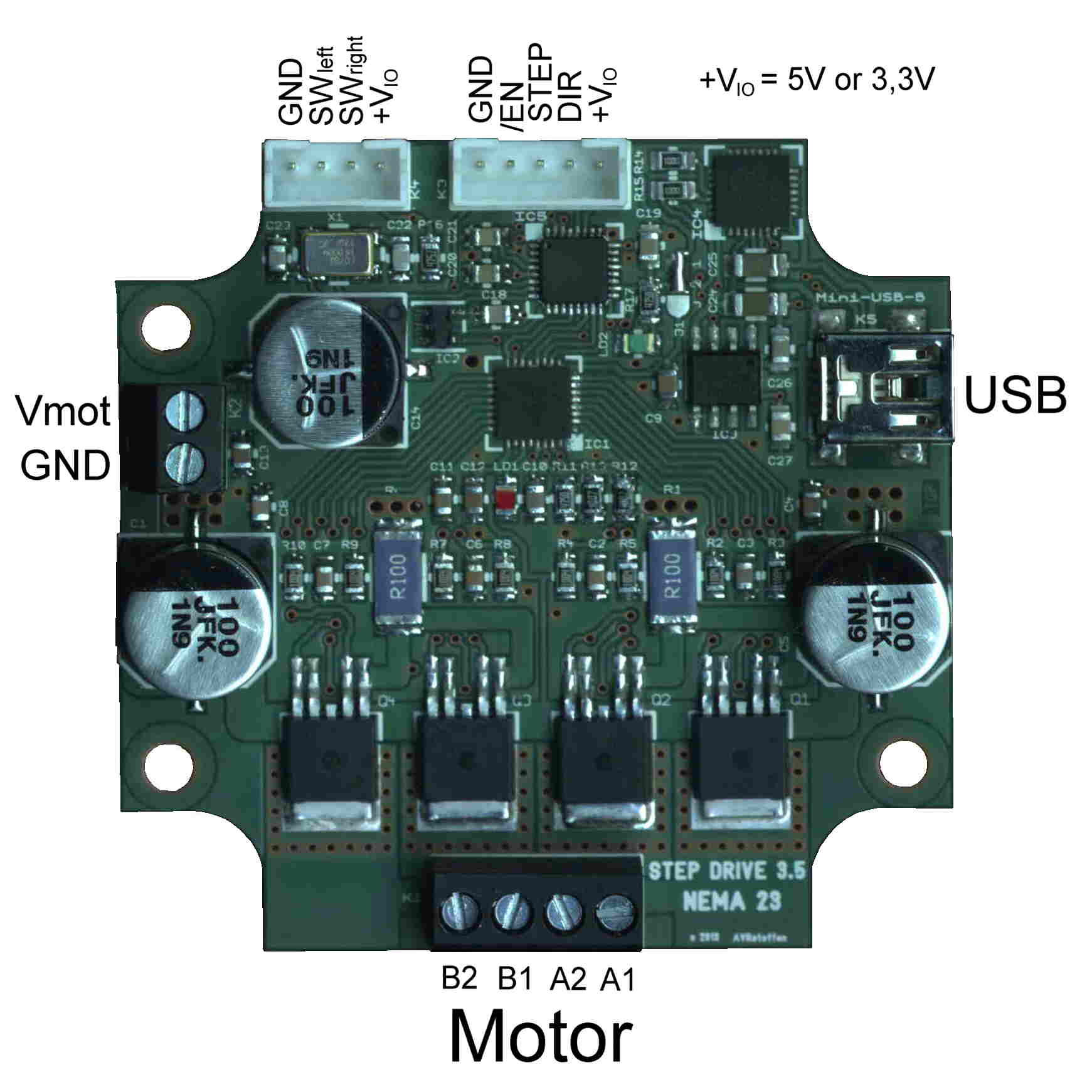

Hallo

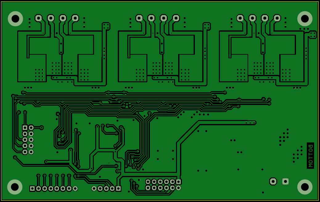

Es ist geschafft. Das STEP_DRiVe Board ist überarbeitet.
_Was hat sich geändert:_
- die serielle Speichererweiterung (FRAM) ist weggefallen
- die TTL232 Schnittstelle hat das Busy-Signal dazubekommen
- das Layout des Schaltreglers wurde optimiert
- das Layout der TMC260 wurde laut Datasheet optimiert (Kühlflächen an
den
  Treiberpins), überflüssige Widerstände sind weggefallen

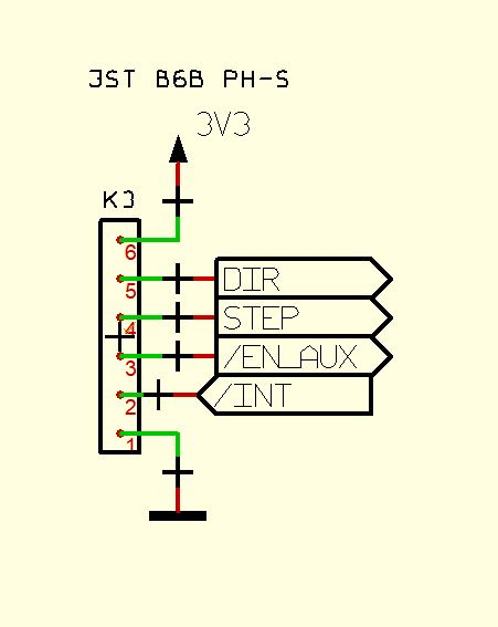

- das externe Interface hat nur noch 3 GPIO's, dafür sind jetzt 4 /CS
  Signalleitungen für den SPI vorhanden (vorgesehen für Positionsanzeige
  von X,Y,Z über SPI und einen Joystick zur Nullpunktverschiebung bzw.
  Tasten für bestimmte G-Befehle
*Mich würde immernoch Michael Z.'s abgeänderter Code interessieren.*
Gruß Steffen
von Michael Z. (buddhafragt)
> Display-Daten?

Hallo Steffen,
habe gerade mal mein Tesatboard vorgekramt,
anbei ein Foto... nicht so schön, aber man erkennt den Arduino Uno, die
Steppercontroller von Nanotec (einer fehlt, da ich den für was anderes
brauchte), ganz rechts unten den Joystick und daneben das Display.
Ist ein Farb LCD 240x320 mit Touchscreen:
http://www.watterott.com/de/MI0283QT-2-Adapter
Das Ding lässt sich recht einfach in C-Code einbinden und wird direkt
vom Controller gesteuert (7 Ports incl. Touch).
Den Displaycode habe ich mal ganz simpel im Hauptprogramm laufen, also
Aktualisierung sehr schnell.
Im Moment zeigt das Display nur ONLINE/OFFLINE, 0-Punkt und XYZ
Momentanwerte an.
Michael
Hallo Michael
Ich denke mir mal die Aktualisierung des Displays wird hier zu häufig
stattfinden und nimmt dem Controller zu viel Recourcen weg. Deswegen
wird er etwas lahm.
Was mich mehr interessiert ist, welche Daten du zur Positionsanzeige per
SPI auf das Display schickst. Ich hab die Variablen im Programmcode noch
nicht gefunden.
Und wie hast du den Joystick eingebunden? Vieleicht hast du da mal ein
wenig Programmcode für mich?
Gruß Steffen
Hallo
Es gibt wieder neues:
Hab mir jetzt eine Positionsanzeige gebaut. Diese arbeitet als SPI-Slave
mit einem ATtiny2313, 3x MAX7219 und 3x8 7-Segment Anzeigen. Einen
Schaltplan und eine LP habe ich noch nicht erstellt, da ich alles
erstmal auf Lochraster aufgebaut habe.
Um den Motion Controller etwas zu entlasten werden über den SPI die
Daten nur im ala 3x4 Bytes (long) im Floatformat gesendet. Also 12 Bytes
insgesammt. Der Tiny2313 empfängt das SPI Frame mittels USI Interrupt.
Wandelt das Floatformat in einen 40bit integer um (ca.170µs) und dann
den 40Bit Integer in BCD für die Anzeigetreiber (MAX7219). Über eine
zweite Software SPI Schnittstelle werden diese Daten dann an die
Anzeigentreiber wieder ausgegeben.
ein kurzes Video zur Demonstration:
http://www.youtube.com/watch?v=sQBwdItv4UM&feature=youtu.be
Schaltplan und Layout zur Positionsanzeige folgen in kürze.
Gruß Steffen

von Alois N. (alois)
Hi Steffen,
kannst du bitte eine bessere Qualität des Schaltplans posten?
Danke im vorraus
von Steffen H. (avrsteffen) (Gast)
Hallo Alois,
> Danke im vorraus
Schau mal bitte hier:
Beitrag "3-Achs Schrittmotorsteuerung mit Trinamic TMC260 und AVR"
Da hab ich es als pdf-File.
Gruß Steffen

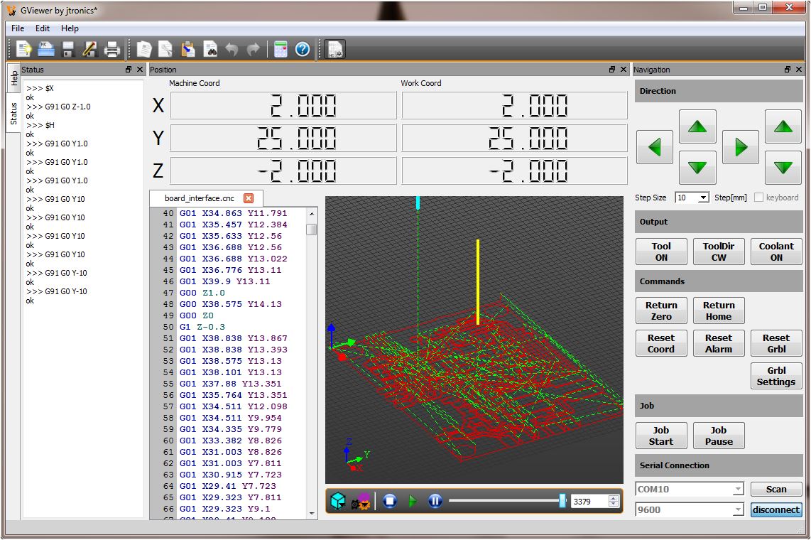

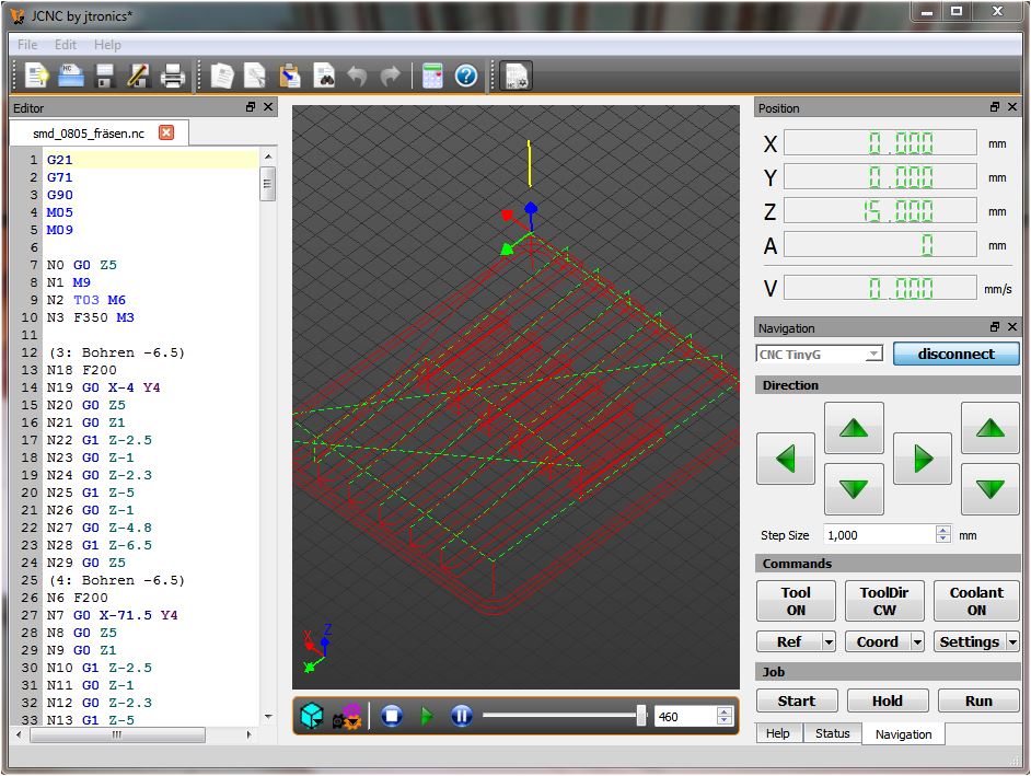

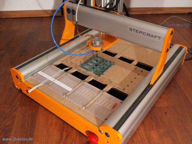

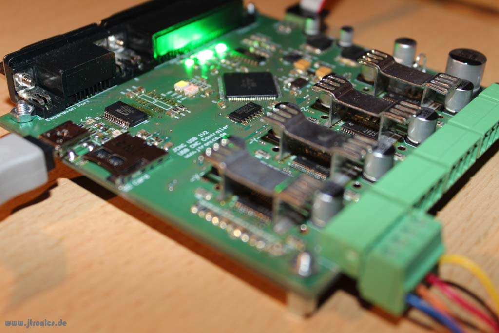

von Martin J. (bluematrix) Benutzerseite
die Verwendung eines Arm Controllers ist sicher eine gute Idee, so kann
man noch viele weitere Dinge in die Software integrieren.  Ich selbst
hab damals 2010 die erste Version von Grbl auf einen Atmega128 portiert.
In die vorhandene Software habe ich anschließend noch die Ansteuerung
von einem Display, einer SD Karte und einer direkt Verbindung zu einem
PC Terminal integriert.( siehe
http://www.jtronics.de/software/jcnc-cnc-steuerung.html)
Da ich mich seit einem Jahr mehr mit den Xmegas beschäftige hatte ich
die Idee die neuste Version des Grbl CNC Controllers auf einem Xmega zu
realisieren.
Die Platine ist fertig und die ersten erfolgreichen Tests habe ich kurz
nach Weihnachten durchgeführt. Die Entwicklung habe habe ich hier
ausführlich vorgestellt:
http://www.jtronics.de/forum/viewtopic.php?rb_v=viewtopic&f=18&t=6#p274
Das Board hat folgende technischen Daten:
- CNC Steuerung mit internem CNC Controller und 4 Schrittmotortreibern
- Ansteuerung per Standard Gcode über den USB Port
- Aufruf von Aufträgen per SD Karte
- 3-Achsen CNC (XYZ)
- Schrittmotortreiber, bis 2.5A, für NEMA23 und einige NEMA34 Motoren
- Micro-stepping bis zu 1/8 Schritt
Momentan arbeiten wir noch an dem neuen Terminal Programm, dabei sollen
für die Grundfunktionen nur noch die schon vorhandenen Kommandos der
Grbl Software verwendet werden. Zusätzlich wird natürlich auch wieder
eine Visualisierung/ Simulation des G Codes eingebaut.
Da für die Grundfunktionen der Kommunikation nur noch die schon
vorhandenen Befehle verwendet werden, ist es dann möglich, dass das
Terminal mit jeder Hardware verwendet werden kann.
grüße martin
Hallo Martin,
das sieht ja alles sehr gut aus. Der Xmega kann ja bis zu 32MHz getaktet
werden. Erhöht sich dadurch auch automatisch die maximale
Geschwindigkeit der Stepper? Und welche Stepper-Driver werden verwendet?
Übrigens ein sehr schönes Board was ihr da entwickelt habt.
Gruß Steffen
danke.
... ja die maximal mögliche Geschwindigkeit erhöht sich dadurch.
Aber die Geschwindigkeit der Stepper hängt ja meist vom verwendeten
Motor und der Versorgungsspannung ab, daher ist bei den meisten
Steuerungen schon viel eher die Geschwindigkeitsgrenze erreicht.
Als Treiber verwende ich die DRV8811 bei bis zu 36V
Ja, ein anständiger Motor ist auch mit hohen Kosten verbunden. Aber
dafür taugen die meist auch mehr als. Die Versorgungsspannung für die
Motoren sollte für eine anständige Endgeschwindigkeit auch möglichst
hoch sein. Damit steigt die Performance. Allerdings schaffen dies die
meisten Motertreiber nicht dies auch mit anständigem Strom für die
Spulen bereit zu stellen.
Den DRV8811 habe ich mir auch schonmal angesehen. Bin dann allerdings
beim Preis zurück geschreckt.
- Wieviel Ampere schaffen die denn?
- Und wie weit seid Ihr denn schon mit der vollständigen Implementierung
  im XMega?
Gruß Steffen
Edit: Soll der Treiber wirklich 2.5A schaffen? Dann wird der bestimmt
wahnsinnig heiß, oder? Die meisten Motoren haben allerdings 2.8A
Spulenstrom.
klar schaffen die 2,5A, hab es aber bisher noch nicht nachgemessen.
Jedoch hab ich auch bei meinen Großen Motoren noch nie den vorgesehenen
Lüfter benötigt.
Die haben einen relativ kleinen Innenwiderstand und nen relativ modernen
Design, daher klappt das auch mit der Temperatur.

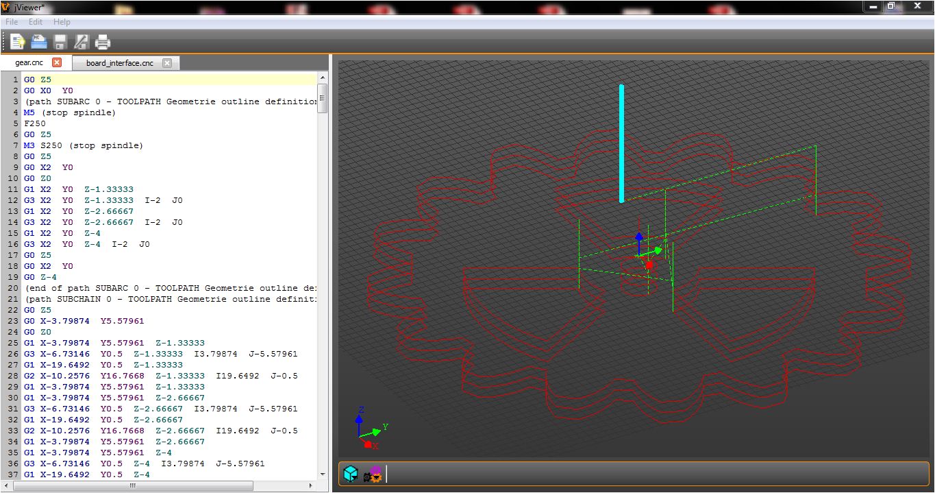

Die Xmega Version ist fast fertig. Momentan haben wir erst mal einen
kleinen G Code Viewer programmiert damit man sich den Code Visualisieren

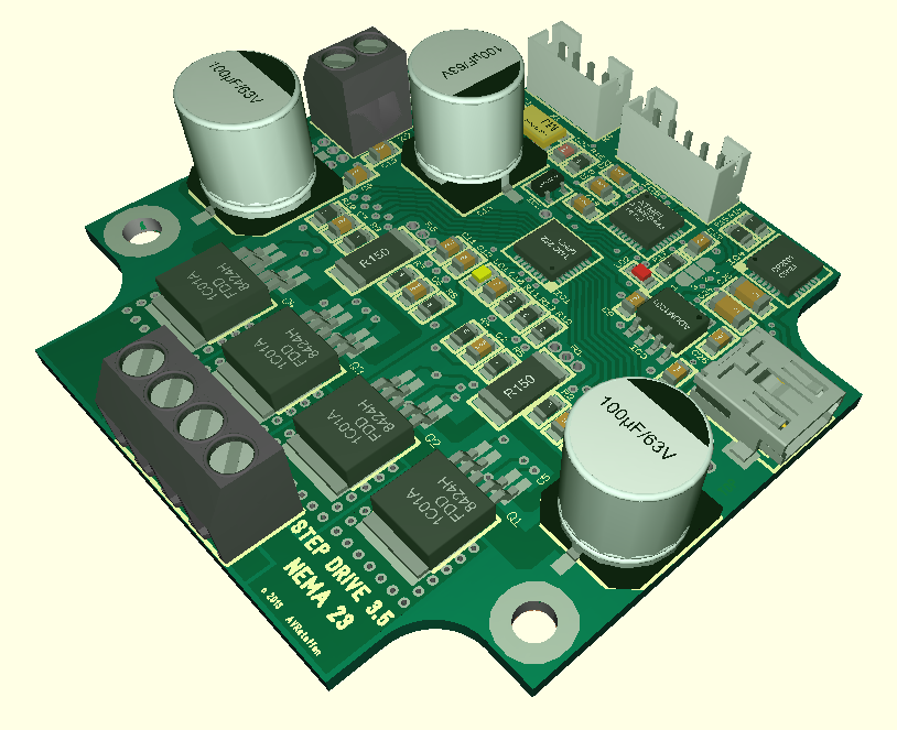

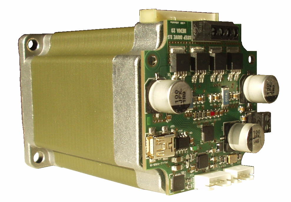

So, es ist vollbracht
Habe das Layout für das NEMA23 Stepper Shield auf Basis eines TMC262
fertig. Alles noch nicht getestet, aber das werde ich machen, sobald ich
die bei Jacob bestellten Platinen bekommen habe und bestückt sind.
Kurzdaten
µController:      ATMega48 [MLF]
StepController:   Trinamic TMC262 [QFN] mit externen Mosfets
USB-Controller:   CP2101 oder CP2102
Mosfet's:         4x FDD8424 [40V/4.2A]
StepResolution:   FULLSTEP/2/4/8/16/32/64/128/256
CoilCurrent:      max. 2.8A RMS
Supply:           12 - 36V
Der ATMega48 überwacht hierbei nur den TMC262 und 2 Endschalter bzw.
dient zur Konfigurierung des TMC262, um den Schrittmotor Treiber optimal
an den verwendeten Schrittmotor anzupassen. Die Kommunikation erfolgt
hierbei über USB. Desweiteren kann die Firmware über USB upgedatet
werden.
Vom ATMega48 wird die Temperatur des TMC262 überwacht und bei
überschreiten von 100°C der Treiber abgeschalten oder per LED gewarnt.
Desweiteren kann ein Ziel- und Haltestrom eingestellt werden.
Mehr dazu wenn die ersten Tests gelaufen sind.
Steffen
Die Driver Platinen sind da, Hurra!
Gestern bestückt und heute die Ersten Test gemacht. Es gibt keinen
Layout Fehler. Es funktioniert erstmal alles. Zum Testen habe ich
allerdings nur einen Schrittmotor mit einem maximalen Phasenstrom von
1,6A. Und selbst hier steckt Kraft dahinter.
Der Driver mit dem TMC262 + externen Mosfets verhält sich genau so wie
die TMC260/261 Driver - ganz smoothly. Halt nur höher belastbar.
Bei derzeitigem Phasenstrom von I-rms = 1,58A und Vm = 24V werden die
Mosfets nur leicht warm. Der TMC262 schon etwas mehr (ca. 40°C - 45°C).
Das sind wahrscheinlich die internen Mosfet-Treiber.
Eine Windows-GUI zum konfigurieren hab ich auch schon geschrieben (siehe
Bild oben). Damit lassen sich über USB fast alle Register des TMC's
bequem einstellen.

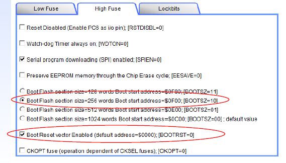

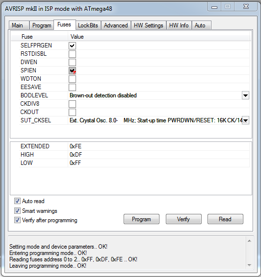

Das Firmwareupdate per USB und Bootloader funktioniert auch einwandfrei.
Dazu musste ich den ATmega48[MFL] vor dem verlöten mittels eines
selbsgebauten Programmier Adapter flashen und schon die Fuses
einstellen.
Der CP2101 und der ATMEL ließen sich trotz QFN/MLF Outline super löten.
Mit dem TMC262 hatte ich so meine Schwirigkeiten durch das GND-Die. Aber
mit dem Heißluftfön und jedemenge Flussmittel hat auch dies zum Erfolg
geführt. Die FDD8424 Mosfets hab ich dann auch gleich mit dem
Heißluftfön eingelötet.
So, jetzt gehen erstmal die Tests weiter..
Gruß Steffen

Im übrigen gibt es jetzt von dem CNC Viewer schon eine neue Version mit
einigen neuen Features.
http://www.jtronics.de/forum/viewtopic.php?rb_v=viewtopic&f=17&t=281#p332
Martin J. schrieb:
> Denkst du dass deine Kondensatoren für den Motorstrom ausreichen?
> Bis zu welcher Spannung hast du diese ausgelegt?
Ja, laut Datasheet sind sogar nur 47µF vorgesehen. Ich habe hier eine
Spannungsfestigkeit von 63V gewählt. Das sollte für die 40V Mosfets
ausreichen.
Auszug aus dem Datasheet:
16.3 Power Filtering
The motor supply pins, VSA and VSB, should be decoupled with an
electrolytic (>47 μF is recommended) capacitor and a ceramic capacitor,
placed close to the device.
Martin J. schrieb:
> Wie sieht deine Schnittstelle für die Treiber aus?
Dass ich dazu noch gar keine Angabe gemacht habe, wird mir jetzt erst
durch deine Frage bewusst.
Also die TMC262 Driver 3.5 Boards kommen mit einer STEP/DIR + /EN
Schnittstelle daher.
Maximaler STEP-Takt: 4 MHz
Martin J. schrieb:
> Ich bin grad am überlegen, ob es nicht sinnvoller ist, wenn ich bei
> meiner CNC Steuerung die Schrittmotortreiber weg lasse, so dass es
> einfach nur eine reine Steuerung ist und ich dann als Treiber solche
> Endstufen wie die von dir nehmen kann.
Ich habe noch 2 PCB's übrig. Also wenn du sie selber mal testen willst..
Einen programmierten Atmel (wegen dem Bootloader und den Fuses) kannst
du auch bekommen.
Gruß Steffen

Über USB kann man dann den Treiber (TMC262) noch an die
unterschiedlichsten Schrittmotoren anpassen. Dazu hab ich ja eine kleine
GUI geschrieben. Was die einzelnen Parameter zu bedeuten haben steht in
der Dokumentation zum TMC262. Es gibt auch von Trinamic ein Tool um mit
den Motordaten wie Phasenstrom, Phaseninduktivität, Phasenspannung und
Phasenwiderstand die Parameter auszurechnen.

daraufhin die Sache wär erledigt.
Für alle anderen die hier gerne die Schaltung oder das Layout haben
wollen hab ich gute Nachrichten. Ihr findet diese im Anhang.
Ich bin gerade dabei eine neue Revision der Platine zu machen. Neu
dazukommen soll noch ein Schaltregler (LTC3990) der aus der
Versorgungsspannung gleich die 5V für Atmel und der restlichen
Elektronik bereit stellt. Den Schaltregler habe ich getestet mit bis zu
40V Eingangsspannung und 100mA Last auf der 5V Seite. Für bis zu 60V am
Eingang und 350mA am Ausgang soll der kleine Käfer laut Datasheet
verkraften.
Gruß Steffen
Hallo Steffen,
prima dein Schaltplan kommt zur rechten Zeit :)
Ich werde zwar die USB Geschichte rausschmeißen und dafür eine RS485
einbauen. Den Teil vom TMC262 und der MOSFET's werde ich so übernehmen.
Warum hast du nicht die 5V aus dem TMC262 verwendet (Pin 9)?
Nur um dir die 3,3V Vcc Möglichkeit offen zu halten oder hast du
Bedenken wegen Störungen? Einen Jumper hast du ja vorgesehen. Die
möglichen 100mA sollten ja reichen...
LED LD2 und R17 sind nicht im Schaltplan vorhanden ;)
Gruß Dirk
3,3V muss leider verworfen werden oder man kann den mega48 nur noch mit
8MHz betreiben.
Die Angaben im Datasheet zu 5Vout des TMC262 sind in Sachen
Strombelastbarkeit mir zu schwammig gewesen. Deswegen lieber einen
eigenen Regler mit auf das Board. Außerdem ist der interne 5V Regler
auch derjenige der den Chip ganz schön einheizt.
Ja, ich glaube da war die Pin-Begrenzung von Target dran Schuld..
> einbauen.
Der USB ist nur zum konfigurieren des Treibers da. Wenn man das über
RS485 machen will muss man noch die Firmware des mega48 umschreiben. Man
muss dann ja zwischen Senden/Empfangen umschalten, oder?
Gruß Steffen

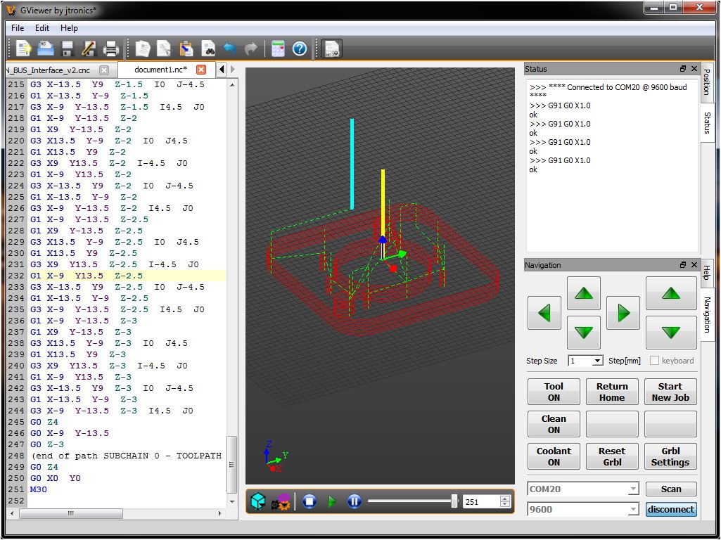

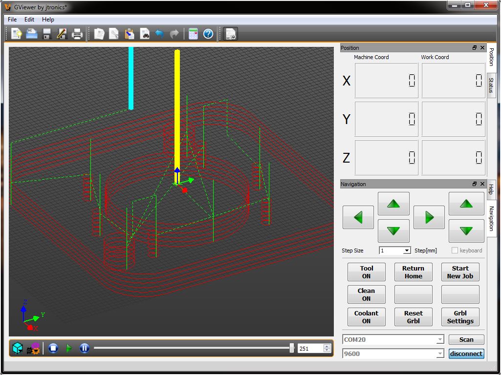

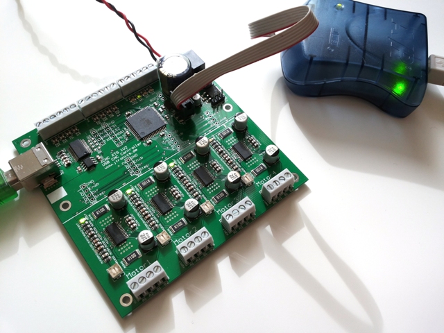

seit dieser Woche ist endlich meine neue GRBL PC-Terminal und G-Code
Viewer Software "jCNC" fertig.
Die Software verarbeitet Standard G Code. Dieser Code kann in einem
Editor, mit Syntax Highlightning, erstellt, bearbeitet und parallel 3D
visualisiert werden. Durch die zeitgleiche Visualisierung kann man den
erzeugten Code sofort kontrollieren und entdeckt somit schnell Fehler in
dem erstellte CNC Code.
Die CNC Steuerungs Software "JCNC" habe ich speziell zur Kommunikation
mit dem ATmega GRBL CNC Controller Board geschrieben, sie sollte aber
auch mit jeder anderen CNC Steuerung mit einer GRBL Firmware
funktionieren. Dank der PC Software kann man relativ einfach den zuvor
im Editor oder einem externen CAM Programm erstellten G-Code als
kompletten "Job" an die Firmware der GRBL CNC Steuerung senden, welchen
diesen dann nacheinander selbständig abarbeitet. Weiterhin gibt es auch
verschiedene Möglichkeiten die Maschine durch eine manuelle Eingabe von
Befehlen zu steuern.
Software JCNC:
hier das Board für welches ich die Software geschrieben habe:
http://www.jtronics.de/avr-projekte/atmega-grbl-cnc-controller.html
sry...
bei dem einem Bild hab ich das Original mit 3MB erwischt
Hallo Martin,
Sieht sehr schick aus deine PC Software GUI. Gefällt mir wirklich. Mit
welcher Grbl Firmware Version arbeitet deine Software zusammen? Und wie
wird der Job zur Grbl Firmware gesendet? Hast du da eine Hardware (CTS
Flow Control) oder die Software Flow Control Steuerung über Xon/Xoff
eingebaut?
Auch dein Gehäuse für dein Board sieht sehr interessant aus. Das ist
doch Platinen Material, oder?
Gruß Steffen
Die Software arbeitet eigentlich mit jeder Grbl Version ab Verseion 0.6.
Es werden von den älteren Versionen halt nicht alle Features
unterstützt, aber das ist nicht weiter schlimm.
Die Kommunikation erfolgt per USb und einer Software Flow Control
Steuerung, so dass der interne Speicher des Controllers nicht überläuft.
Das Gehäuse auf dem Bild ist aus 1mm Sperrholz welches mit einem CO2
Laser geschnitten wurde. Es ist natürlich auch möglich das Ganze aus
Plexiglas oder farbigem Acryl zu realisieren. Je nachdem was einem
gefällt. :-)
Momentan arbeite ich viel an der PC Software für das Board, damit diese
einem alle Einstellungen und Datenverwaltung erleichtert. Die nächste
Version werde ich daher sicher am Wochenende veröffentlichen.

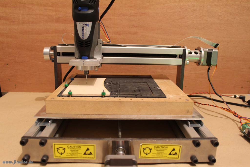

Hier die Infos zu den Projekten... letztes Wochenende frisch
aktualisiert
Eigenbau-Fräse: http://www.jtronics.de/werkstatt/cnc-pcb-fraese.html
Controllerboard:
PC Software: http://www.jtronics.de/software/jcnc-cnc-steuerung.html
Das Controllerboard wird es demnächst auch ohne Schrittmotorendstufen
geben. Stattdessen werden die Schritt- Richtungssignale auf einem
Stecker herausgeführt. Parallelport oder so... damit kompatibel zu
bestehenden Aufbauten ist.

von Einhart P. (einhart)
Hallo Martin,
Die Software ist vielversprechend. Gerade läuft sie neben mir und
steuert die X-Achse testweise. Wenn ich einen Job gestartet habe, dann
schaffe ich allerdings weder eine Pause noch einen Stop mit dem Buttons
unter "Job". Die Texte der Buttons ändern sich, aber mir erschließt sich
deren Funktion nicht. Der Job läuft unbeirrbar weiter.
Schön wäre, wenn die Zeile markiert würde, die gerade abgearbeitet wird.
So wie es bei der Simulation schon funktioniert.
Vielen Dank dass du uns dein Programm zur Verfügung stellst!
Einhart
Hallo Einhart,
danke für das Feedback. Nur so komme ich wirklich weiter mit dem Tool.
Jetzt wo du es sagst, fällt mir ein, dass der Funktion noch kein Befehl
hinterlegt ist. Ich hab sie noch nie benötigt, daher fällt es mir selber
nicht auf. Werde es auf jeden Fall schnell ändern.
Das mit der Anzeige der Zeile ist momentan nicht möglich. GRBL liefert
dazu nicht die benötigten Informationen. Selbst mit der Anzeige der
aktuellen Position bin ich noch nicht zufrieden. Die Idee kam mir auch
schon, aber so richtig ist mir noch keine Lösung eingefallen, ohne dass
ich den ganzen Grbl Code ändern muss und das möchte ich nicht.
Wenn dir noch mehr auffällt gib mir bitte Bescheid.
Danke
Hallo Martin,
Ich denke es wäre schon eine Hilfe wenn die zuletzt an GRBL gesendete
Zeile links in der Liste gezeigt würde. Es ist schon klar, dass GRBL
noch Kommandos im Puffer hat.
Solltest du 'mal langeweile haben ;-) - Ich fände es gut, wenn man eine
Kommandozeile markieren könnte, an der die Übertragung pausiert.
Gruß und vielen Dank
Einhart
von bluematrix (Gast)
so es gibt ein neues Update :-)
... einige Bugfixes und sonstige Änderungen.
- Progressbar
- Hold, Feed, Start
- Userabfragen bei Jobstart
- Abfangen von Fehlern
- Position des Werkzeugs wird im 3D Fenster live angezeigt (gelb)
download: http://www.jtronics.de/forum/viewtopic.php?f=17&t=297
da bin ich noch am grübeln.

auch das leistungsfähigere Board TinyG mit bis zu 4 Achsen unterstützt.
Für jede Steuerung können Änderungen der Firmware-Einstellungen mit der
Software gemacht werden.
Weiterhin wurde die 3D OpenGl Visualisierung erweitert und verbessert
und der GCode Parser komplett überarbeitet. Durch diese Änderungen
können jetzt auch sehr große Dateien mit über 200T Zeilen GCode flüssig
dargestellt werden.
Den Download für das Programm findet man hier:
http://www.jtronics.de/forum/viewtopic.php?f=17&t=297&p=395#p395
Über Rückmeldungen und Ideen würde ich mich freuen.

kann jemand die Software testen, ob auch alle benötigten Bibliotheken
vorhanden sind, und ob es auch auf den verschiedenen Windows Versionen
läuft.
Beitrag "Re: G-Code-Interpreter und µStep-Controller mit ATmega644"
Ich selbst habe nur Win07 x32 zur Verfügung.
Danke

von Michael L. (michaelx)
Hallo Steffen H.,
mal eine OT-Frage: Wie hast du die Durchkontaktierungen auf der Platine
im Eröffnungsposting gemacht?
Gruß.
von martin (Gast)
Abend,
 Bohren der Platine mit Bohrständer
 platzieren von ca. 3mm Abstandshaltern unter der Platine
 Drahtstückchen durch die Löcher schieben
 Drahtstückchen auf der Oberseite verlöten
 Drahtstückchen auf der Unterseite verlöten
 Drahtstückchen mit einem scharfen Seitenschneider abschneiden
 gefällig Löthügel mit Sandpapier abschleifen
mehr findest du auch hier...
http://www.jtronics.de/werkstatt/durchkontaktierung.html
Danke für die Info. Sieht interessant aus, aber der Aufwand mit dem
Abknipsen und Schleifen ist nicht ohne. Und ein "Mü" zu viel
geschliffen, und die Durchkontaktierung ist zumindest fraglich.
Also, auch wenn's schöner aussieht, bleibe ich wohl dabei, die
Drahtenden oben und unten vor dem Verlöten einfach in Richtung der
weiteführenden Leitebahn umzubiegen.
Grüße.
Das mit dem Abschleifen ist manchmal notwendig wenn man
Durchkontaktierungen unter den Bauteilen hat. Bei SMD Macht sich das
nicht gut wenn die Hälfte das Bauteils 2mm über der Platine hängt ;-)
So es gibt nach langer Zeit mal wieder etwas neues.
ich habe mich jetzt endgültig vom GRBL Projekt gelöst und meine
komplette Hardware auf die leistungsfähigere Steuerung TinyG umgestellt.
Das ist auch ein open source projekt auf basis eines Xmega Controllers
oder in der Version 2 sogar auf einem Arm basierend.
Die Daten zu dem Board findet ihr hier:
http://www.jtronics.de/avr-projekte/xmega-tinyg-cnc-controller.html
unterstützt wird es auch von der bisherigen PC Software.
Viel Spass damit

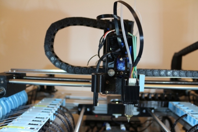

von Walter Tarpan (Gast)
Hallo Martin,
ich sehe, Du nutzt Deine Stepcraft-CNC als "pick and place". Das heißt
ich sehe nicht, ich ahne nur - leider gibt das Foto ja nicht viel her.
Hast Du zu diesem Projekt eine Beschreibung?
Viele Grüße W.T.

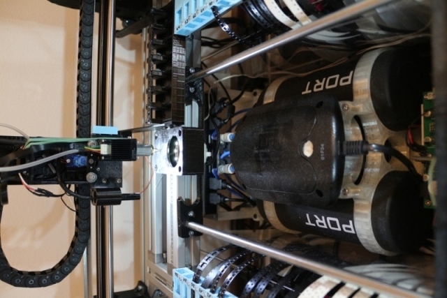

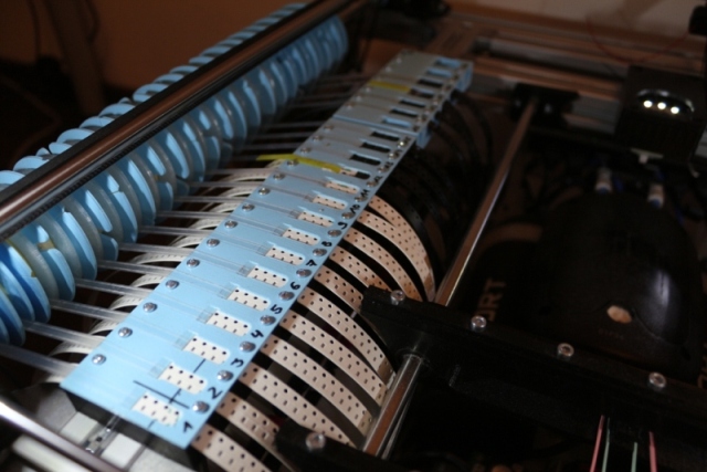

es ist schon eine Weile her, aber nun bin ich endlich fast fertig  mit
meiner Eigenbau Pick and Place Maschine. Den Versuch eine StepCraft CNC
Fräse für die Achsen zu verwenden habe ich aufgegeben, da diese einfach
zu langsam ist. Stattdessen habe ich mir mit einfachen Mitteln und
meinem 3D Drucker etwas eigenes gebaut.
- fast alle Kunststoffteile sind mit einem 3D Drucker erstellt
- 2 nozzels
- 2 cameras (top and bot)
- 44 feeder für role's
- 18 feeder für tubes
- integrierter Vakuumpumpe
- CNC TinyG controller für 4 Achsen
Als Steuerung habe ich di schon oben beschriebene TinyG CNC Steuerung
verwendet. Diese bietet die treiber für 4 und einen PWM-Drehzahlausgang
den ich zu Ansteuerung eines Servos verwendet habe.
Im ersten Video wurde ja nur die Funktion der Achsen und der Feeder
gezeigt. Jetzt habe ich schon erfolgreich die ersten Platinen bestückt.
https://youtu.be/uInt3xAkXCw

von Robert H. (robhoff)
Hallo Steffen,
schöne Arbeit mit den TMC 262 und dem GUI.
Leider ist jedoch das Thema mit dem ATMEGA48 für mich Neuland.
Kannst du vielleicht kurz Hilfestellung geben wie der Bootloader und das
eigentliche Programm draufzuspielen sind?
Wie sind die Fuses einzustellen?
Wie sieht deine Hardware aus?
Den Bootloader bekomme ich via ISP noch drauf.
Bekomme dann jedoch keine Verbidung über TXT und RXD mittels USB to UART
zustande um das Programm aufzuspielen.
Hallo Robert,
Wie hast du denn den Bootloader auf den AVR bekommen? Denn wenn du den
AVR via ISP programmierst, kannst du ja gleich das eigentliche Programm
übertragen und den EEPROM beschreiben.
Die Fuses sollten für den Reset auf den Bootbereich stehen. Welche
Größe/ Adresse das jetzt nochmal war, weiß ich gerade nicht mehr.
Wenn der Bootloader drauf ist sollte man nach einem Reset auch mit dem
Flash Programm die Software updaten können.
Die Software und Firmware hattest du von hier?
www.mikrocontroller.net/topic/413502#new
Grüße
Steffen
Welches Programm nutzt du denn zum Flashen?
Steffen
Hallo Steffen,
den Bootloader hatte ich via Boot-o-Mat (AVRDude GUI) auf den AVR
bekommen.
Ich hatte die Anleitung für den Bootloader so verstanden, dass das
eigentliche Programm dann nicht über ISP sonder z.B. über UART oder
1-Wire geschickt werden muss. Ich hatte es daher über FBOOT und
Updateloader mittels FTDI-Adapter probiert.
Die Fusebits habe ich mir gerade mal mit "Engbedded Atmel AVR® Fuse
Calculator" nochmal zusammengestellt:
lfuse 0x62
hfuse 0xcf
efuse 0xfe
Werde das heute Abend mal testen.
Vielleicht kannst du da ja nochmal reinschauen wie du die Fuses gesetzt
hast.
Dann könnte ich das schonmal als Fehlerquelle ausschließen.
Software und Firmware hatte ich von deinem Link.
Vielen Dank für deine Hilfe
Robert
Hallo Steffen,
die Anleitung für den Bootloader hatte mir nicht wirklich weiter
geholfen.
Der Atmega48 hat ja leider kein BOOTRST und BOOTSZ so wie ich das
verstanden habe.
Robert
von Dirk (Gast)
Das ist ein ATmega644 drauf, kein 48...
Hallo Dirk,
Vielen Dank für deine Antwort.
Bei meiner Frage geht es jedoch um den TMC262 Treiber von Steffen.
Der hat einen ATmega48 drauf.
Robert

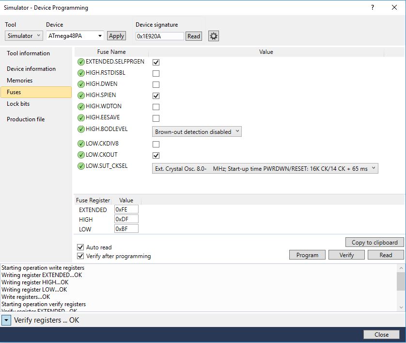

So Robert,
Jetzt habe ich es selber noch einmal alles ausprobiert. Und es
funktioniert. Vorausgesetzt der Bootloader ist geflasht und der Quarz
hat 16Mhz.
Fuses wie oben im Bild einstellen. Der m48 hat da diese "SELFPRGEN".
Diese muss für den Bootloader auch ausgewält werden. "CKDIV"
deaktiviert. Vergessen im Bild habe ich noch die "CKOUT" welche auch
aktiviert werden muss, damit der TMC262 seinen Takt bekommt. Die
"SUT_CKSEL" Fuses sollten auf ext. Crystal Oscilator 8-16Mhz mit max.
Start-up time stehen.
Ein Reset des m48 ist zwingend nach folgenden Aktionen auszuführen:
- nach dem Flashen des Bootloaders
- nach dem Flashen der Firmware oder eines Updates der Firmware über den
Bootloader
Auf meiner gerooteten Platine habe ich den RESET des m48 nicht
angeschlossen. Ich muss dafür dann den Controller für kurze Zeit
stromlos machen.
Zum Flashen/Update der Firmware bitte das Programm "Flash21" (befindet
sich im ZIP-Ordner "Bootloader_AVRFlash21.zip". Dieses muss installiert
werden.
Flash21
1) unter Datei/Auswahl -> die "TMC_config.hex" auswählen
2) unter Port -> den COM Port der USB-RS232-Brücke auswählen (dazu
vorher verbinden, bevor man das Programm Flash21.exe ausführt)
3) unter COM-Port -> 115200 Baud einstellen (sollte aber eigentlich egal
sein)
4) unter Passwort -> "Peda" ohne die Anführungszeichen eintragen
5) Button "Flash" drücken
..warten, Fertig!
*Hinweis:*
Um Flash21 richtig zu beenden bitte unter Datei/Beenden gehen. Der
Click auf das X lässt das Programm offen und legt es nur in die
Schnellstartleiste.
Steffen
Hier nochmal ein funktionierender Link zum Board mit dem TMC262
TMC262 Stepper Shield
Hallo Steffen,
Das mit den Fuses und dem Bootloader scheint soweit zu funktionieren.
Leider habe ich jedoch nur einen 8Mhz Quarz zum bespielen dran. sollte
ja reichen wenn ich die Fuses entsprechend setze oder meinst du den
Quartz der später auf dem Board drauf ist?
Bei Flash21 blinkt leider nur !Reset! für ein paar Sekunden und danach
kommt die Meldung "Timeout".
Wie sieht denn die Schaltung aus, mit der du das Programm geflasht hast?
Vielen Dank für deine Mühe und Hilfe
Robert
Hallo Robert
Womöglich musst du dann die Baudrate in Flash21 auf 19200 verringern.
Und nach jedem Versuch die Firmware zu flashen musst du das Passwort neu
eingeben und vorher den m48 reseten.
Der m48 ist über PD0 (RXD) und PD1 (TXD) an eine TTL RS232 angebunden.
Steffen
Hallo Steffen,
ich habe das ganze jetzt via ISP und ATmel Studio 7 drauf bekommen.
Die Fuses bis auf SUT_CKSEL habe ich auch gesetzt.
Sobald ich die setze wie du beschrieben hast komme ich nicht mehr mit
ISP drauf.
Ich komme aber auch nicht mit UART und deiner GUI drauf.
Müsste das nicht möglich sein solange ich SUT_CKSEL auf intern und 8Mhz
habe?
Kann ich das alles irgendwie testen bevor ich den ATmega einlöte?
Mittels Flash21 hatte ich übrigens weiterhin keinen Erfolg.
Vielen Dank
Robert
Mach mal bitte einen Screenshot aus AVR Studio7 zu den
Fuseseinstellungen. Wir müssen eigentlich nur den Bootloader drauf
kriegen und die Fuses richtig einstellen. Dann muss auch der Rest
klappen.
Welchen USB zu TTL-RS232 Wandler du benutzt sollte egal sein.
Gruß Steffen
Das sind die Fuses wie ich sie jetzt eingestellt hatte.
Robert
Natürlich nur nicht im Simulator sondern beim Olimex

Kannst du nicht mal ein paar Screenshots/Fotos mit anhängen?
Ich verbinde den Atmel über einen ADUM1201 mit dem CP2001. Der ADUM1201
ist ein galvanisch getrennter Pegelwandler. Denn der CP2001 bringt mir
nur 3,3V. Also habe ich:
AVR TXD -> ADUM1201 -> RXD CP2001
AVR RXD <- ADUM1201 <- TXD CP2001
Ich hab dir mal den Schaltplan angehangen. Verwendest du einen fertigen
USB zu RS232TTL Wandler??? Wenn ja, welchen?
Steffen

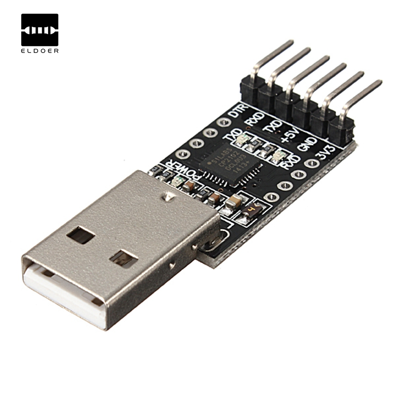

Hallo Steffen,
als Wandler habe ich die beiden im Anhang verwendet.
Den CP2102 habe ich über den ADUM1201 angeschlossen inklusive der beiden
Widerstände die auch in deiner Schaltung drin sind.
Auf beide XTAL Eingänge habe ich jetzt einen 16MHz Oszillator dran.
Den Reset habe ich über 10K Widerstand auf VCC angeschlossen und setze

Doch bei beiden Platinen habe ich dann plötzlich das Problem dass das
GUI nach dem Verbinden kurz noch den Treiber erkennt und dann einfriert.
Unter Windows 10 wird auch kein Fehler angezeigt.
Im Kompatibilitätsmodus Windows XP bekomme ich dann die im Bild
dargestellten Fehler.
Kannst du sagen woher das kommt?
Hallo Robert,
Sorry dass ich jetzt erst antworte. Ich denke mir mal dass es nicht an
Windows liegt.
Ich vermute du hast vergessen das EEPROM File in den ATMEL zu laden.
Denn es sieht so aus, als ob das Programm nur Kauderwelsch empfängt.
Leider habe ich einen Plausibilitätscheck beim lesen des EEPROM's hier
nicht implementiert.
Also nicht nur das "TMC_config.hex" File in den Flash laden sondern auch
das "TMC_config.eep" File in den EEPROM schreiben.
