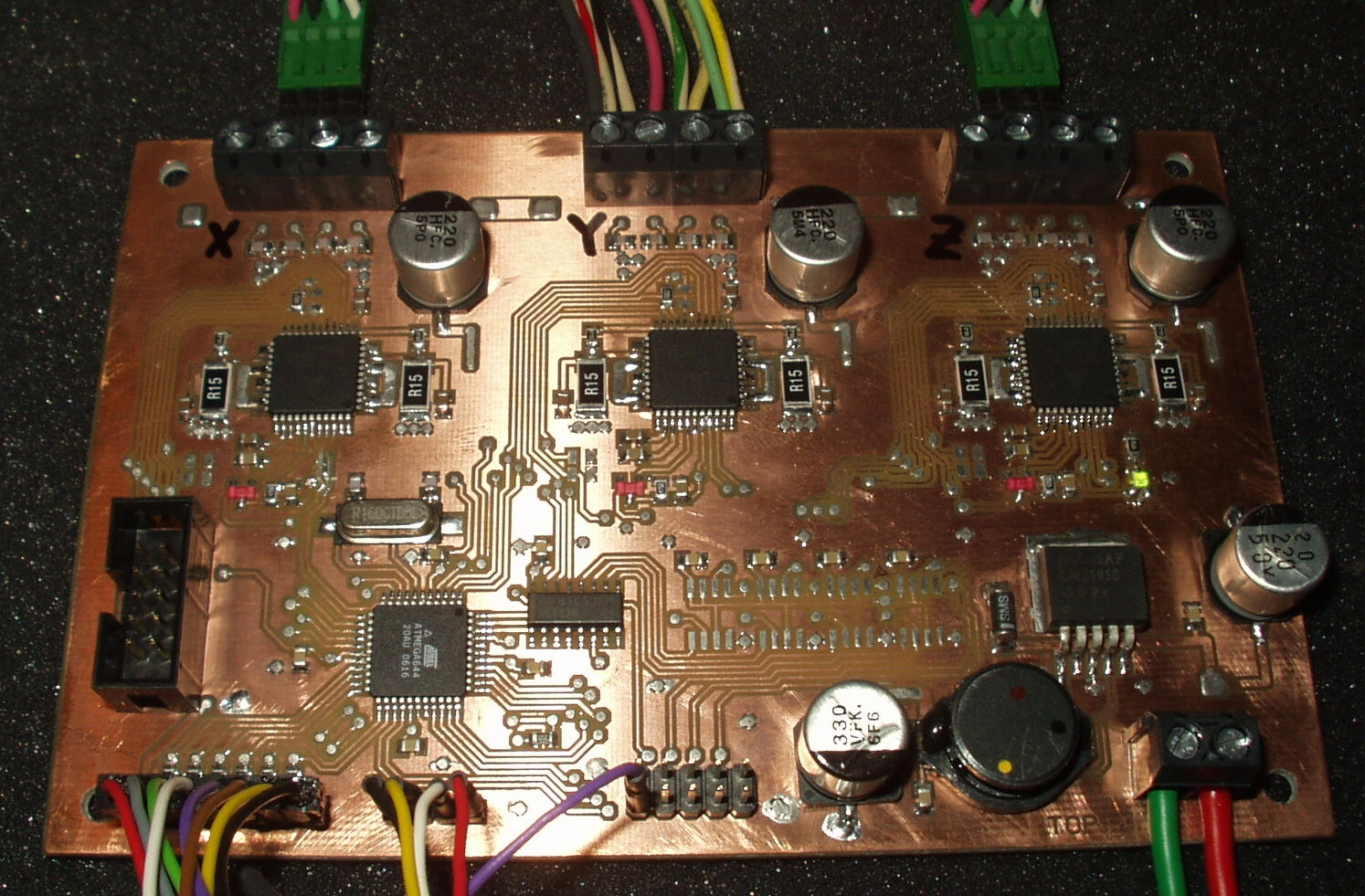

Hallo

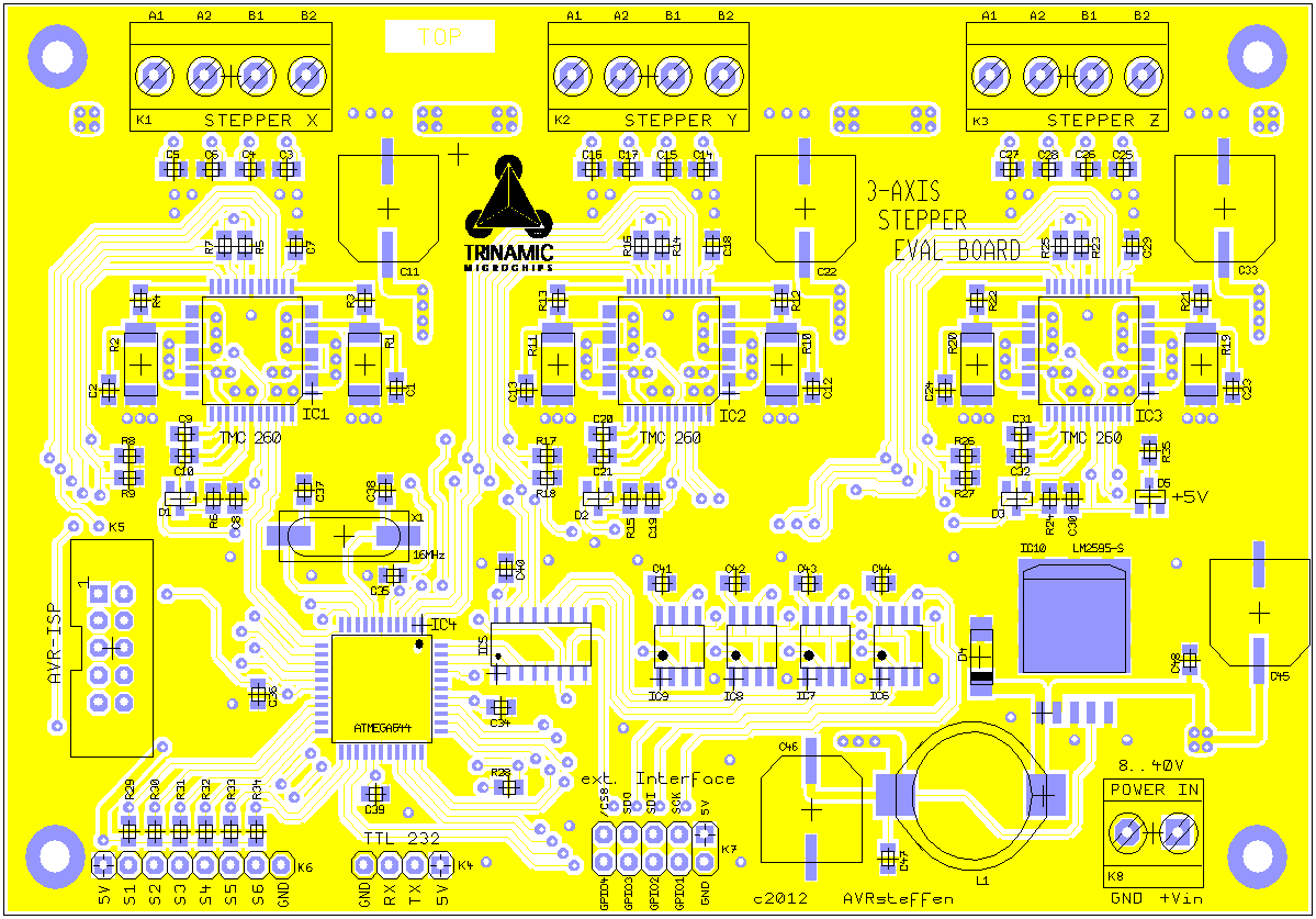

Ja,ja ich weiß. Schon wieder ne Schrittmotorsteuerung. Aber, was haltet
ihr von einer 3-Achs Schrittmotorsteuerung auf Basis der neuen Treiber
von Trinamic TMC260 ?
Diese Treiber können via SPI parametrisiert werden und über
Takt/Richtung gesteuert werden.
Vorteile:
- die Treiber übernehmen vollständig den Chopperbetrieb der Spulen
- Fast/Slow/Mixed Decay
- Stall Guard Technologie für Referenzfahrt/Schrittfehler Erkennung
- integrierte Mosfets / kein Kühlkörper erforderlich (cool Step)
Nachteile
- nur max 1,7A Phasenstrom möglich
Ich hab mir gedacht, ein AVR mega32 - mega 644 könnte doch da als
Positionscontroller herhalten. Diese muss dann die Anfahr-/Bremsrampen
erzeugen und übernimmt auch gleich die Interpolation von 2 bzw 3 Achsen.
Jetzt bitte nicht gleich lachen und abwinken. Ich hab hier einen
ATtiny2313 der sowas macht! Leider sind hier die veralteten einer
Heizung ähnelnden L298 als Treiber drauf. Gechoppert wird in Hardware
mit Komeratoren. Leider nicht so Optimal!
Deswegen ein neuer Ansatz. Außerdem hab ich noch seriellen Speicher
vorgesehen falls man doch noch das ganze als Standalone Version haben
will.
Was meint Ihr? Will jemand mit aufspringen?
Gruß Steffen

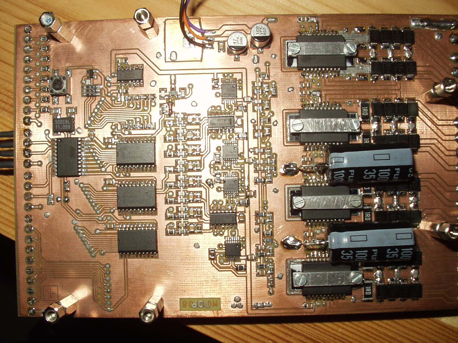

OP #2638080
Michael N. schrieb:
> Das klingt ja interessant. Wie ist das den gelöst (die Trajektorie meine
> ich)? Ich bastle nämlich gerade an einer Steuerung (Atmega644) die drei
> L297/L298 Kombinationen ansteuert (waren halt noch in der Bastelkiste).
> Hast du die Beschleunigungs-/Bremsrampen mithilfe der Timer realisiert?
> Und wen ja jeweils ein Timer pro Motor?
Ich habe nur nachgebaut und die Firmware etwas abgeändert. Ur-Firmware
selbst hat jemand anderes geschrieben. Die Ansteuerung von 4
Schrittmotoren inclusive Beschleunigungs-/Bremsrampen und bis zu 3-Achs
Interpolation übernimmt hier ein ATtiny2313 ! Ja genau ! Mit nur 2K
Flash und 128Bit SRAM !
Respekt vor diesem hochoptimierten Assembler Code von
Karl-Heinz-Schweikert.
Ich blick da immer noch nicht richtig durch, wie er die Interpolation
gebaut hat. Jedenfalls hat es Funktioniert. Alle 3 Motoren kamen zur
selben Zeit am Ziel an. Und das selbst wenn man während der aktuellen
Bewegung eine neue Ziehlposition für einen Motor eingegeben hat. Sofort
wurde der Master zur Interpolation neu berechnet und die Slaves neu
gesetzt.
Das ganze lief dann noch im Mikrostep Betrieb.
Hier mal die dazugehörige Seite:
http://www.s-line.de/homepages/schweikert/SMCtrl/smctrldocu.htm
Ich habe mir die 4-Achs Multiplex-Version gebaut.
Gruß Steffen

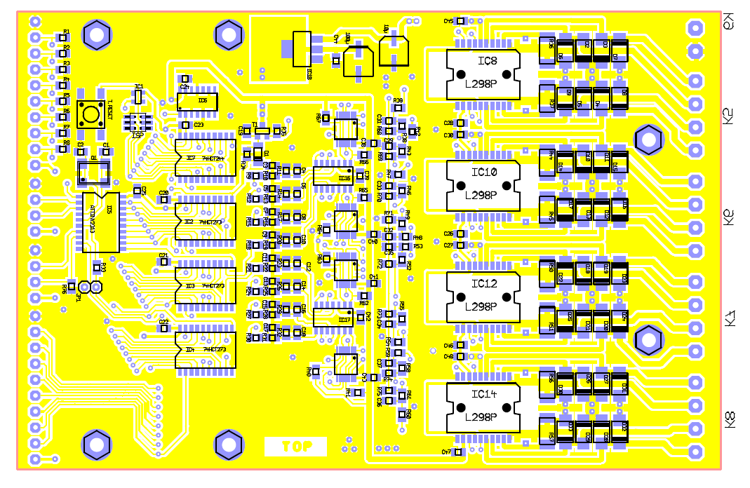

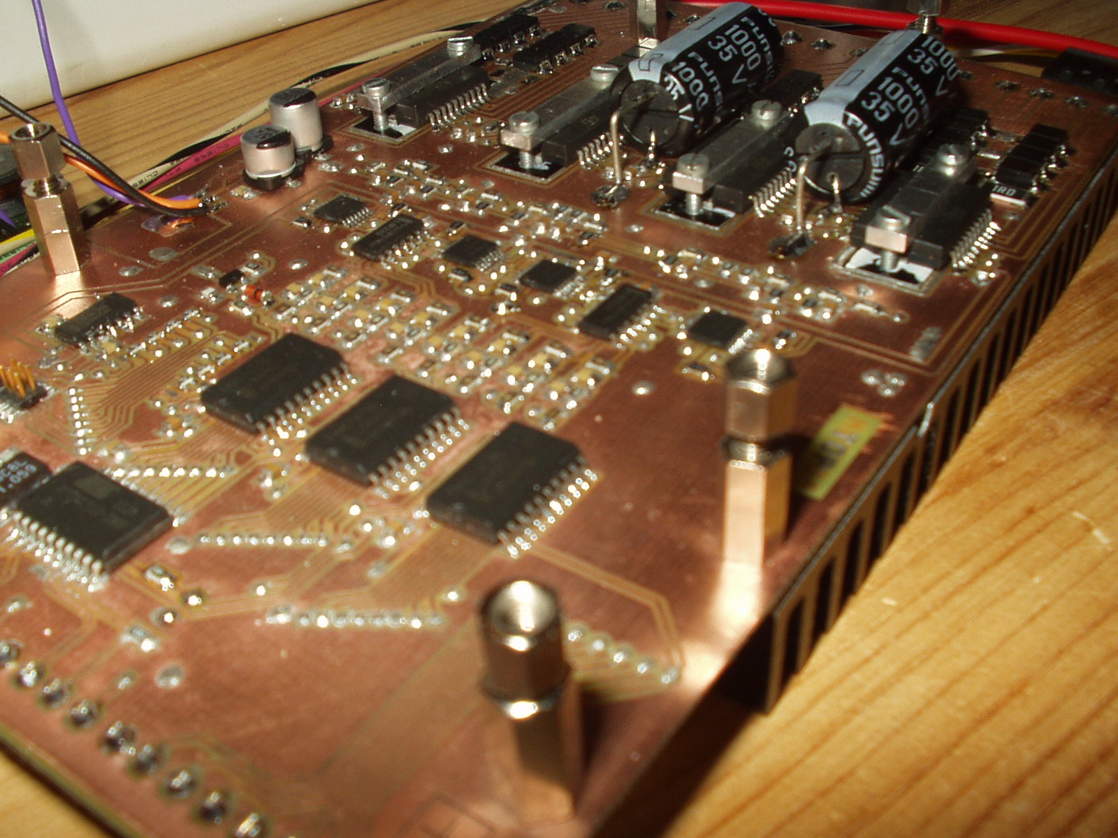

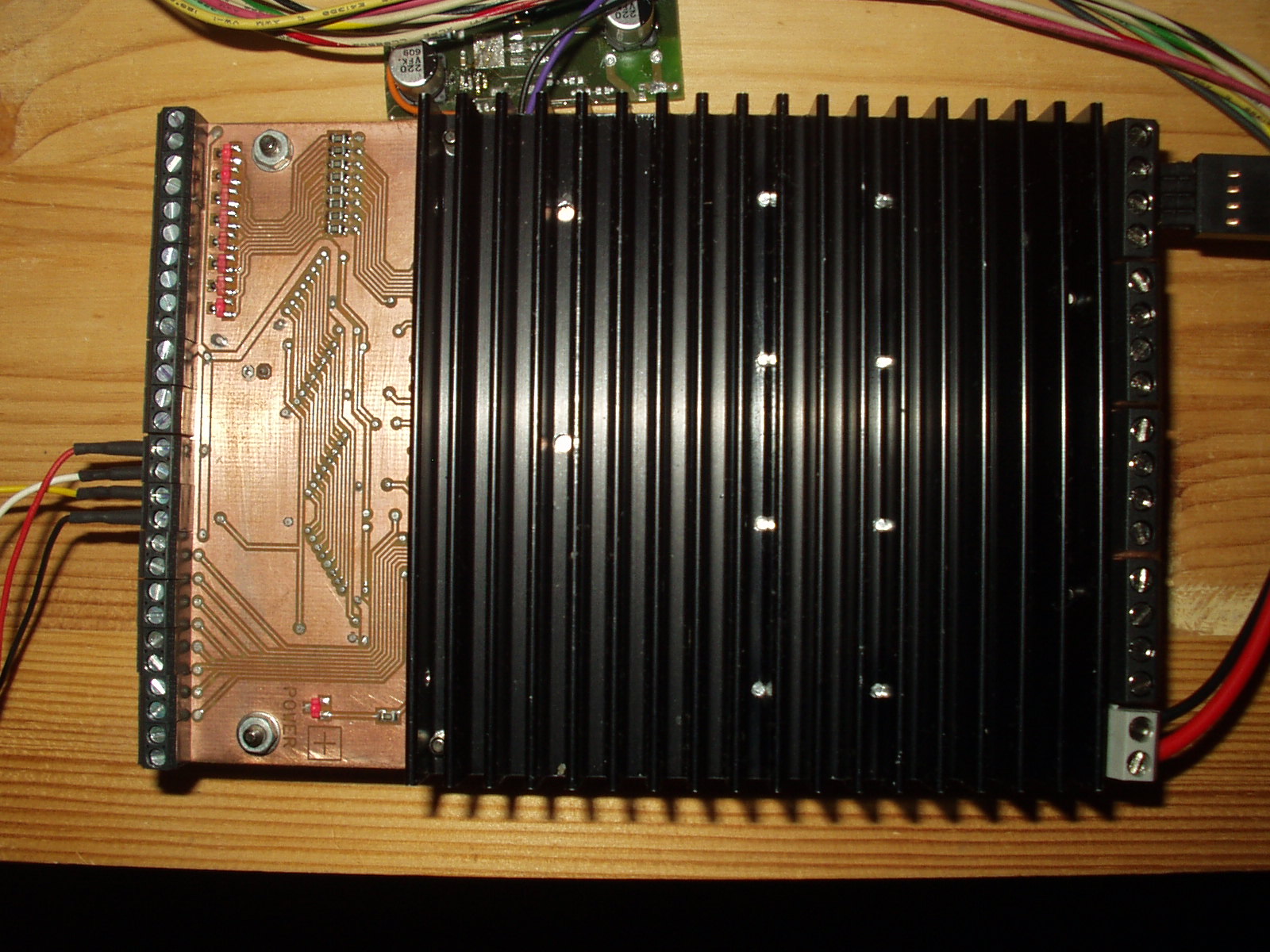

OP #2650999
Hallo oe6jwf
Genau so wie du planst hab ich meine L298 auf der Platine befestigt.
Sind ja Power-SMD's. Deswegen hab ich ja auch die Freifräsungen in der
Platine unter den L298'ern. Kühlblech hab ich dann dementsprechend
gefräst, dass es an den ensprechenden Stellen durch die Leiterplatte bis
an die Kühlflächen der Power-SMD-L298 ragte. Dann noch mit Bügel über
den Treibern mit dem Kühlkörper befestigt, fertig war ich.
Steffen
Gast #2661228

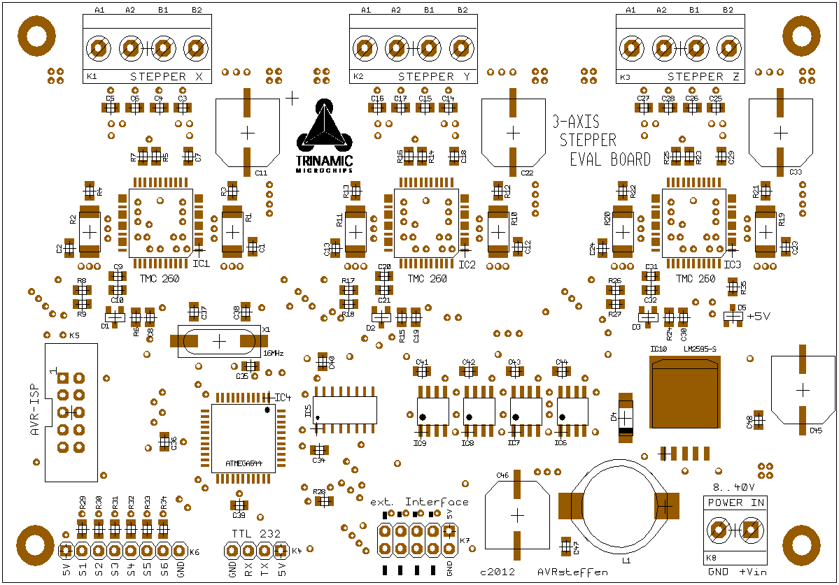

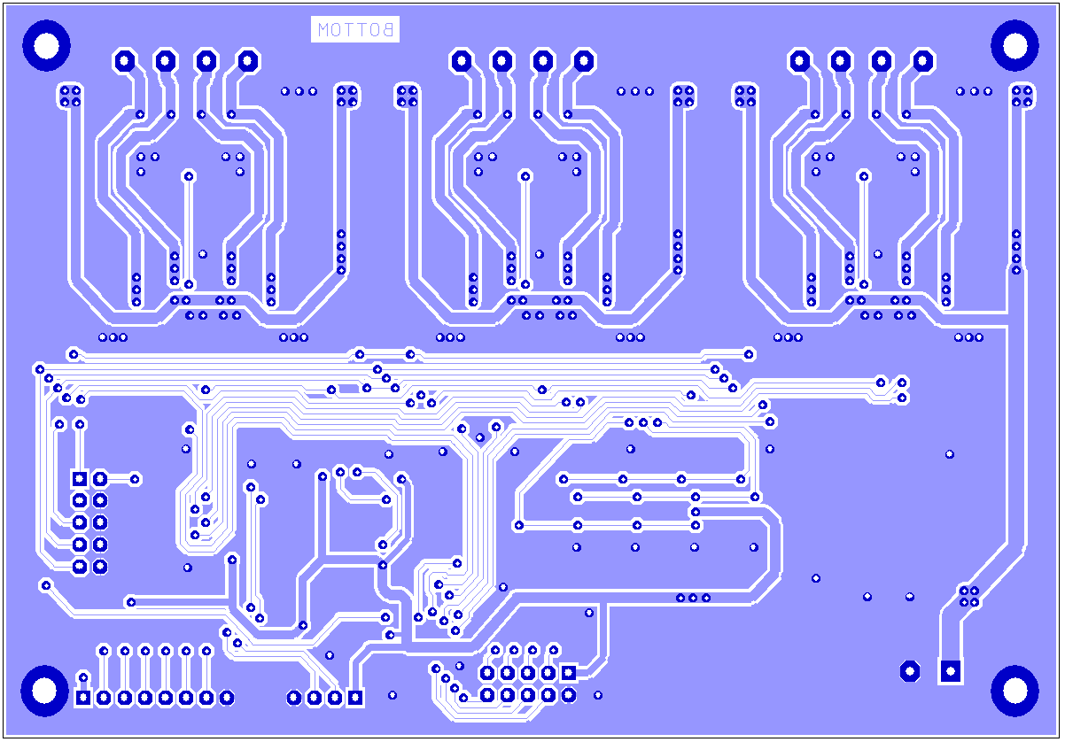

Dein Layout solltest Du noch einmal überarbeiten:
Ich würde die Treiber um 180° drehen, dann kannst Du die Masse der
Sensewiderstände und der Elkos direkt auf Top verbinden und die
Versorgung auf Bottom am Rand des PCBs als Plane ausführen. Die
derzeitige Ausführung der Versorgung schränkt die Wirkung der Elkos
C11,C22,C33 durch die schmalen und langen Leiterbahnen stark ein.
Den Schaltregler solltest Du auch neu platzieren und zwar so das GND von
C45, C46 und D4 direkt und kurz durch eine Plane  auf Top verbunden sind
um optimale EMV zu erhalten.
OP #2724518
Das werde ich machen. Die Treiber werden schon etwas warm (bei 30V/0,8A
Phasenstromlimit). Da hab ich bei dem TMC Treiber an den
Motoranschlüssen doch glatt die Kühlfahne im Layout vergessen!
Aber.. es gibt Neuigkeiten
Auf dem Board läuft seit ein paar Tagen ein angepasster
G-Code-Interpreter Namens "grbl". Grbl ist von Simen Svale Skogsrud
entwickelt worden und steht unter der GNU General Public License

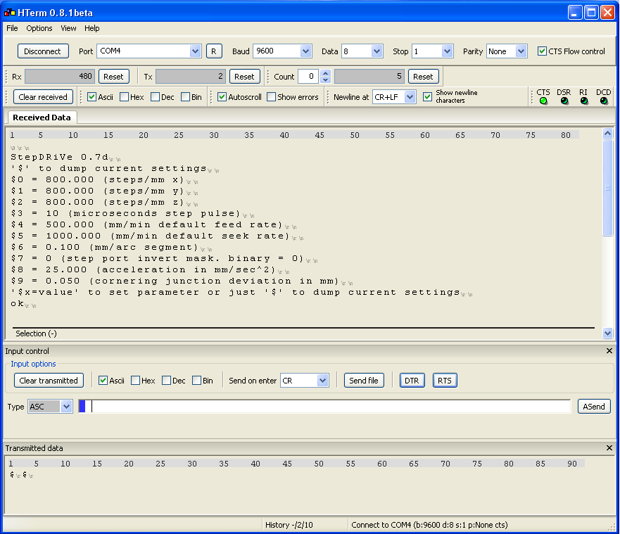

Die serielle Schnittstelle habe ich mit der Hardware (CTS) Flow-Control
ausgestattet, damit man den G-Code mit einem Terminalprogramm bequem an
das Board senden kann.
Hier gibt es auch ein kleines Video (leider schlechte Quali)
http://www.youtube.com/watch?v=qvTnohhg8GQ&feature=plcp
http://www.youtube.com/watch?v=kbjn9jjbg2w&feature=plcp
http://www.youtube.com/watch?v=UPoO3jW2jNM&feature=plcp
