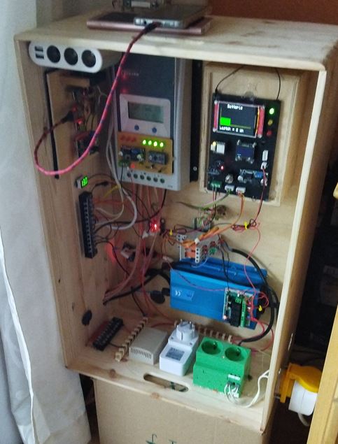

ohne Schaltplan: Meine Inselsolaranlage wird durch einen Seeduino Xiao
gesteuert, der neben der Auswertung der Leistungsdaten eine Umschaltung
zwischen 230V Netz und Solarstrom macht, so dass die Verbraucher fast
unterbrechungsfrei arbeiten. Auch der PC stürzt nicht ab.
Leider saut der Inverter wenn er so 25-35A zieht aus den Akkus ganz
schön herum. Nix mit konstante Last. Er sitzt an einem Sternpunkt der
Akkus (kurze Wege). Sicherungen sind auch noch dazwischen, jeder Akku
einen und diverse im Hauptstrang der Sammelschiene.
Kann ich den Arduino, der ab und zu resettet mit einer Diode und Elkos
als Filterlösung bestromen? Diode, damit nichts zurückfließt? Drossel
eher nicht, das Frequenzspektrum der Störungen ist eher wahllos, je
nachdem wie der Inverter taktet. Die Einbrüche sind bis zu 0.5V bei 14
Akkus parallel.

Ein Metallschaltschrank mit Aufbauplatte ist hier nötig. Die Leitungen
gehören geschirmt und der Schirm muss grosflächig auf PE (Grundplatte)
gelegt werden. Sonst wirds zu einem Glücksspiel.
Gruß BerndB
> als Filterlösung bestromen.
Da sollte man aber gründlich die Leitungsführung überprüfen und ändern,
denn Störimpulse kommen nicht nur über die Spannungsversorgung sondern
auch über die Masseleitungen. So wie hier aufgebaut ist, sind
Entstörmaßnahmen meist wirkungslos.
vorausgesetzt die Führung der Masseleitungen ist halbwegs richtig, kann
man mit einer Drossel in der Spannungsversorgung einiges erreichen. Da
es sich da um Spannungseinbrüche im Bereich einiger ms oder vieler ms
handelt, sind aber Drosseln mit Eisenblechkern angesagt und Cs mit mF
Kapazität.
Eine Diode hilft dann auch, dass der arduino für einige Zeit aus dem
mF-Elko heraus versorgt wird, solange die Spannung am Akku zusammen
gebrochen ist.
Wenn jemand eine Aufbau mit -zig A Strömen in Holz als gefährlich
ansieht, hat er sicher recht.
Leistungselektronik  in Holzschachteln unterzubringen ist halt riskant.
Beim TV oder altem Radiogerät gings da noch, wenn man glaubte, das Gerät
würde nur dann laufen wenn jemand dabei ist.
Bei selbstständig arbeitender Elektronik ohne "Bewachung" muss aber für
Brandsicherheit gesorgt sein.
Deine Reaktion finde ich etwas zimperlich, die des
"Reichsbedenkenträgers" aber auch übertrieben.
Was heißt das? Alle paar Sekunden? Alle paar Minuten oder Stunden?
Kann man, wird das Problem vermutlich aber nicht lösen.
Kann man sich sparen, so groß sind deine Einbrüche vermutlich nicht.
> Drossel
Quark. Wenn man schon vermutet, daß über die Versorgungsspannung zuviele
Störungen reinkommen, dann sehr wohl ein LC-Filter. Der muss aber
halbswegs passen. Meist was um sie 10-1000uH.
> Akkus parallel.
Das ist egal, da kann ein Spannungsregler verkraften. Im Moment kennst
du den Koppelpfad deiner Störung gar nicht. Da ist es auch schwer,
explizite Gegenmaßnahmen zu ergreifen. EMV hat auch viel mit probieren
zu tun, wenn gleich natürlich nicht plan- und ziellos! Ich vermute eher
feldgebundene Kopplung. Wie sieht denn dein Arduino konkret aus? Hast du
einen Link, vor allem auf das Innenleben oder gar das Layout?
Zeig mal ein paar bessere Bilder von den einzelnen Modulen in deinem
Nähkästchen.

Bevor etwas "gescheit" gemacht wird muss ein Prototyp funktionieren! Und
da der laufend erweitert wird sind auch die Kosten im Blick zu halten.
Erst dann wird ein Schrank gebaut. Da ich bei einem Schaltschrankbauer
arbeite wohl weniger ein Thema.
Gast #7277606
> Nähkästchen.
Ich mache nie ein Layout, das ist alles verdrahtet mit Kupfer. Dahinter
klebt dann eine Kupferfolie, die einseitig isoliert ist. In dem Fall ist
ein Cortex M0 der unter dem Handelsnamen Seeeduino Xiao vertickert wird.
Sauschnell, viel Speicher, genug um die vielen Rechnungen  durch
zuführen für die Leistungsdaten samt Grafik auf einem Smart Display,
welche mit UART angesteuert wird. Ein 433 Mhz Modul bildet die
Fernbedienung, die Leistungsteile sind nur in Betrieb wenn ich da bin.
Ich traue diesen chin Invertern auch nicht wirklich.
Im nächsten Entwurf wird eine Metallplatte hinten sein, die als Masse
dient mit Schraubverbindungen statt Leitungsführung quer über alles
drüber. Nur sind Rittal Schränke nicht ganz billig, evtl. schlachte ich
mir auch einen aus aus einem Lost Place irgendwo, gibt ja genug alte
Fabriken.
