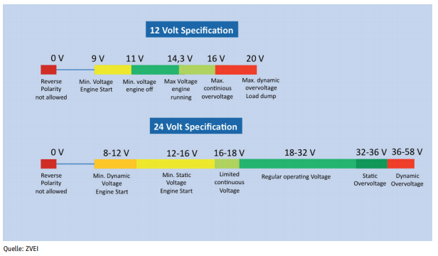

Gast #5299078
ich finde einfach keine geeigneten Daten über ein 24V Bordnetz außer die
im angehängten Bild. Quelle:
https://www.zvei.org/fileadmin/user_upload/Presse_und_Medien/Publikationen/2014/januar/Spannungsklassen_in_der_Elektromobilitaet/Spannungsklassen-Elektromobilitaet.pdf
Beim 12V ist es ja so, dass bei laufendem Motor die Bordspannung bei
maximal 14,3V liegt (siehe Bild)
Ist es dann bei der 24V BAtterie so, dass die Spannung zwischen 18-32V
liegt? Das schwankt ja sicherlich höllisch
Habt ihr weitere Diagramme etc.?

Sieht für mich korrekt aus. Denn 24V Boardnetz verdoppelt einfach die
Blei-Säure-Zellen von 6 auf 12 in Reihe. Damit sind alle Spannungen
doppelt so hoch - außer die Minima beim Anlassen.
Und ja, Elektronik muss auch Überspannung am Akku aushalten können. Die
tritt vor allem dann auf wenn der Laderegler an der Lima nicht korrekt
arbeitet.
Wenn da ein Relais abfällt, ist sie auch mal kurzzeitig auf -100V. Daher
sollte man im KFZ Bereich die Elektronik ordentlich absichern gegen
Überspannung - nicht gänzlich trivial.

Krlto90 schrieb:
> bei laufendem Motor?
So isses. Ohne LiMa wird bei guten Batterien die Spannung irgendwo
zwischen 26,0 und 26,8V stehen. Im Prinzip kannst du alle Spannungen
eines 12V Netzes verdoppeln, um die Verhältnisse eines 24V Netzes zu
erkunden. Das gilt allerdings nicht für Transienten und Bursts, die im
Kfz Netz das Leben so aufregend machen.
