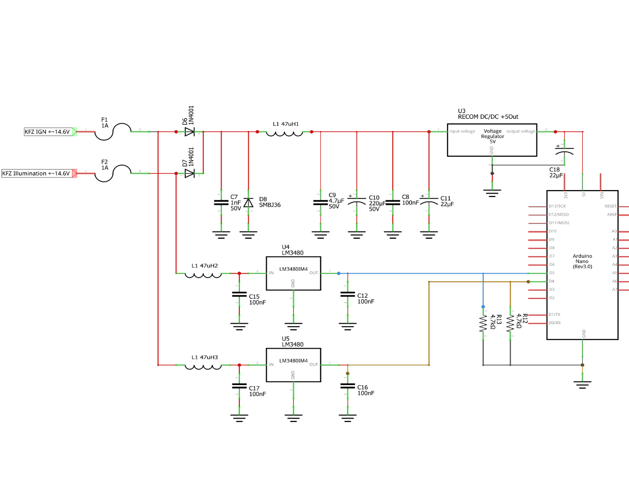

Zwei KFZ Spannungsquellen, nennen wir sie 'Signale', sollen einem
Arduino Nano als Spannungsquelle dienen, dies kann sowohl:
- Zündung +14.4
- Instrumentenbeleuchtung
- (und logischerweise beides zusammen)
sein.
Die beiden Signale müssen vom uC ausgewertet werden können. Hierfür habe
ich folgenden Schaltplan gemacht, siehe Anhang.
Denkt ihr das geht so oder brauche ich zwingend einen Optokoppler? Sonst
hätte ich noch sehr kleine 12V Printrelais zuhause als Alternative,
hätte den Vorteil dass sowohl Betriebsspannung als auch die Signale aus
dem Schaltregler kommen, und nicht von drei verschiedenen Quellen.

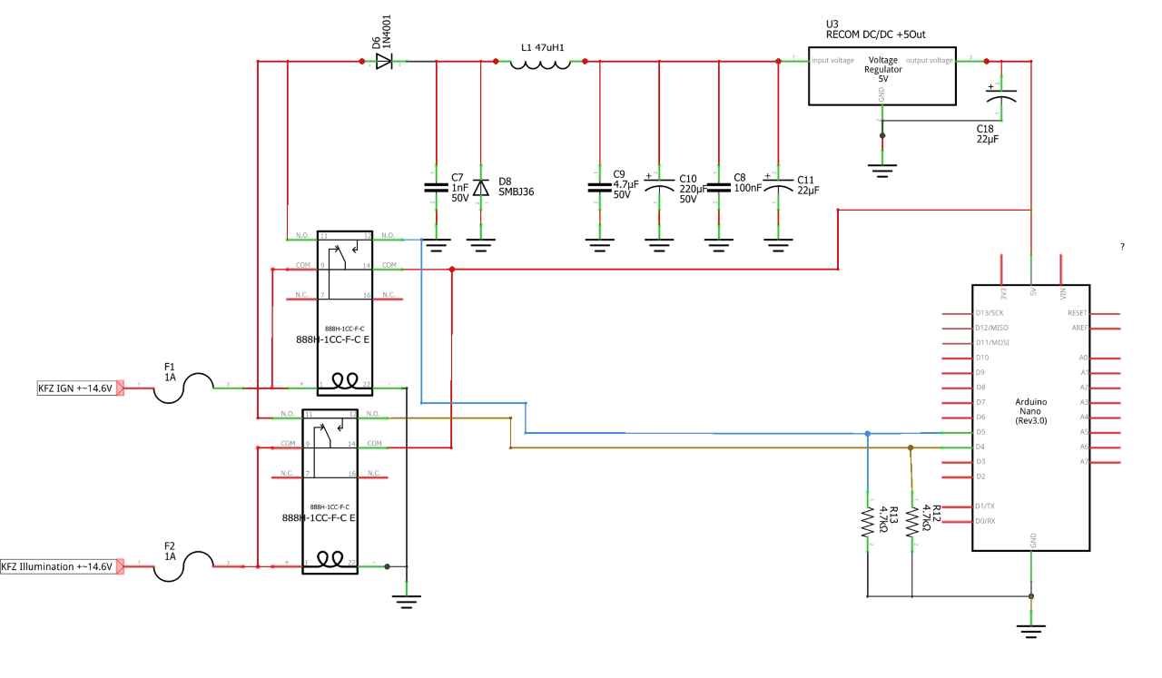

OP #5605395
Relais schrieb:
> Warum so kompliziert? Ich hab dafür einfach einen Spannungsteiler mit
> zwei Widerständen gemacht.
Habe ich mir auch überlegt. Beim rumstehen hast du 12V, bei Motor An bis
zu 14.6V, dazu noch Ripple obendrauf, daher habe ich mal auf einen
Teiler verzichtet.
Ich liefere hier noch die Relais Alternative nach (NO NC ist verkehrt,
aber ich denk man versteht was gemeint ist).
Gast #5605401
Wie gesagt, ich nehme mehrere "Signale" von einem LKW-Bordnetz und gehe
damit über einen Spannungsteiler in einen ATtiny. Du musst ja keine
genauen 5V an den Eingang bringen. Es reichen auch 4 Volt. Also einfach
den Teiler großzügig dimensionieren. Beim PKW-Boardnetz z.B. 47k und
18K.
Gast #5605403
Spannungsteiler und noch eine Z-Diode parallel zum unteren
Teilerwiderstand. Da 'Ignition' und 'Illumination' auf langsame Signale
schließen lassen, reicht statt der Z-Diode auch ein Kondenstor um
eventuelle Spannungsspitzen abzufangen.
> Teiler verzichtet.
Dann teilst du die kleinste Spannung, mit der es noch funktionieren
soll, auf 5V herunter und begrenzt das mit der Z-Diode für die höheren
Spannungen.
OP #5605404
Nu ja gut, ich bezweifle ob das die ISO Test Pulse übersteht so ganz
ohne Schutz. Was ist mit Load dump, 24V Jumpstart, Schweissen, und KFZ
Relais haben auch keine Freilaufdiode drin.
Aber wenn ihr meint ein Teiler reicht dann nehme ich natürlich das.
Würde aber dennoch ein L puls ein Kerko 1nf spendieren am Eingang.
Der Nachteil an Schaltung 1 sind die Dioden D6 und D7, die sind
kritisch, wenn eine davon ausfällt geht die Sicherung ziemlich schnell
hops. Das ist bei Relais Variante schöner gelöst.
HildeK schrieb:
> Kanonen auf Spatzen geschossen. Außerdem: die sollten nach den
> Verpolschutzdioden angeschlossen werden.
Das sind keine Verpolschutzdioden, die trennen den Schaltkreis
Schlüsselstellung 'Zündung' und den Schaltkreis 'Licht an'.

Gast #5605413
Gut, ein kleines Filter ist natürlich nicht falsch. Da du langsame
Signale hast, auch mit größerem C. Aber Load Dump, Jumpstart und andere
Schweinereien wird eine Z-Diode abfangen.
Ok, aber sie wirken auch als Verpolschutz und warum will man das nicht
mit nutzen? Das ganze Fahrzeug muss eine Verpolung überstehen, also
deine Schaltung auch.
#5605415
Relais schrieb:
> hunderte von den Spannungsteilern
mag sein aber im KFZ Boardnetz von 10V bis hohe Spitzen mit dann
ebenfalls geteilten Spannungen wäre mir das für die Schwellen high/low
zu wackelig, ich glaube ich würde Opto + RV oder lineare Spannungsregler
vor dem Port schalten, eine Opto LED sogar mit Ikonst aus einem LM317
betreiben.

Gast #5605698
Philipp G. schrieb:
> Beim rumstehen hast du 12V, bei Motor An bis zu 14.6V, dazu noch Ripple
obendrauf, daher habe ich mal auf einen Teiler verzichtet.
Beim Anlassen geht das System auch unter 10 Volt.
Der A*-Nano hat hinreichend Analogeingänge! Widerstandsteiler 1:3 oder
1:4 und mit analogRead abfragen, ob Wert größer 8 Volt oder kleiner 7
Volt.
Ein Kondensator von AnalogIn nach GND schadet nicht, eine Diode (Anode
an GND) fängt evtl. negative Spitzen.
Du kannst auch die interne Referenz des A*-Nano nutzen (1..1,2 Volt) und
als Nebeneffekt noch die Bordspannung messen / warnen.
