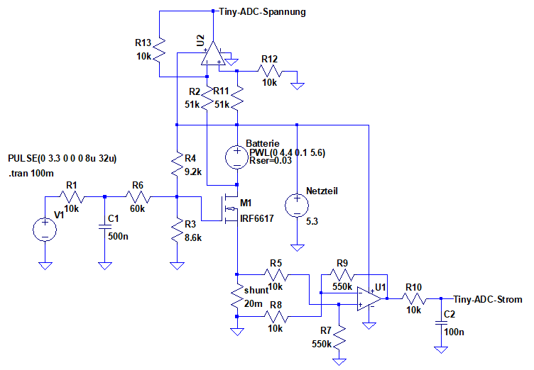

Moin!
Ich möchte mit einem Attiny die Batteriespannung messen. Weil die
Batteriespannung ein anderes Ground-Level als der Attiny hat, möchte ich
einen OPV als Differenzverstärker nutzen.
Dazu habe ich testweise die Schaltung von
http://www.elektronik-kompendium.de/sites/slt/0210153.htm simuliert,
welche prinzipiell funktioniert. Ich nutze ein Widerstandsverhältnis
(R2/R1) von 10k zu 51k, sodass die Batteriespannung von 4V-5,6V auf
maximal 1,1V (Die angedachte Referenzspannung des Tinys) runtergeteilt
wird. Allerdings kann ich die ersten 70% des ADCs praktisch nicht
nutzen, weil die Batteriespannung nie unter 4V kommt. Daher würde ich
dieses Offset gerne noch abziehen, sodass ich den gesamten Messbereich
des ADCs nutzen kann. Prinzipiell könnte ich natürlich einfach ein
weiteren OPV dahinterschalten, der eine feste Spannung abzieht.
Allerdings frage ich mich, ob es auch eine Möglichkeit gibt, mittels
eines OPVs eine Differenz zu verstärken und ein Offset abzuziehen? Geht
das?
Schöne Grüße
Julian

Zwischen Batterie und Ground hängt ein FET zur Konstantstromladung und
ein Shunt zur Strommessung. Der OPV wird über USB-Netzteil versorgt, was
auch den Ladestrom bereit stellt. Ein Tiny (läuft mit 3,3V) misst den
Strom durch den Shunt mittels OPV und regelt über PWM und Tiefpass den
FET und damit den Ladestrom. Shunt und Fet auf die positive Seite des
Akkus zu packen, würde das Treiben des Fets deutlich erschweren, weil
ich die 3,3V PWM des Tinys dann erst auf Batteriespannung verstärken
müsste.

Gast #5747056
Julian schrieb:
> Anbei die Simulation der Konstantstromquelle, der Strommessung und der
> Spannungsmessung (noch ohne Offset).
Ist die 5,3-Volt-Versorgung ausreichend genau?
Wenn ja, dann machst Du einfach einen Spannungsteiler von der 5,3V nach
Masse mit einem Abgriff z.b. bei 3,8V.
Die beiden Widerstände des Spannungsteiler müssen in einer gedachten
Parallelschaltung exakt 51kOhm ergeben. Und anstatt über R2 an den
Minuspol der Batterie wird der negative Eingang des OPV direkt an eben
diesen Spannungsteiler angeschlossen.
Alternativ kannst Du auch über R2 an den Spannungsteiler gehen. R2 muss
dann aber so geändert werden, damit die Reihenschaltung aus R2 mit der
Parallelschaltung der beiden Spannungsteilerwiderstände wieder 51kOhm
raus kommen.
Moderator #5747126
> das?
Das geht sicher schon irgendwie. Du brauchst dazu von irgendwoher eine
Referenzspannung, die (direkt oder indirekt) den gewünschten Offset
festlegt. Aber die brauchst du ja auch, wenn du einen zweiten Opamp
verwendest.
Julian schrieb:
> Prinzipiell könnte ich natürlich einfach ein weiteren OPV
Woher würdest du diese feste Spannung nehmen? Sind dir die 3,3V des Tiny
oder die 5,3V des Netzteils stabil und sauber genug, dass man daraus
über einen Spannungsteiler die gewünschte Offsetspannung erzeugen kann?
Wenn nicht brauchst du zusätzlich noch ein Spannungsreferenz-IC.
Anderes Thema:
Dein Netzteil liefert laut Schaltplan 5,3V, die Batterie hat aber bis zu
5,6V. Damit wird die Drain-Source-Spannung des Mosfets bei voll
geladener Batterie negativ, was den armen Kerl (und evtl. auch das
Netzteil) ordentlich zum Schwitzen bringen wird.
#5747217
Besser (genauer, einfacher) für solche Zwecke ist ein
Instrumenten-Verstärker. Gibt es wie normale OPV als fertigen IC z.B
AD620.
https://www.analog.com/media/en/technical-documentation/data-sheets/AD620.pdf
Gibt aber noch viele mehr von edlichen Herstellern.
Standard Instrumentenverstärker haben auch einen Offsetpin, an den du
auch einen negativen Offset anlegen kannst (beim AD620 -> Pin5).
> das?
Ja, wie oben beschrieben. Dann wäre aber eine neg. Betriebsspannung
sinnvoll. Aber die kann man leicht mit einer Ladungspumpe machen. Den
neg. Offset kannst du z.B. aus deiner ADC-Referenz per OPV erzeugen
siehe, invertierender OPV:
https://www.elektronik-kompendium.de/sites/slt/0210141.htm
