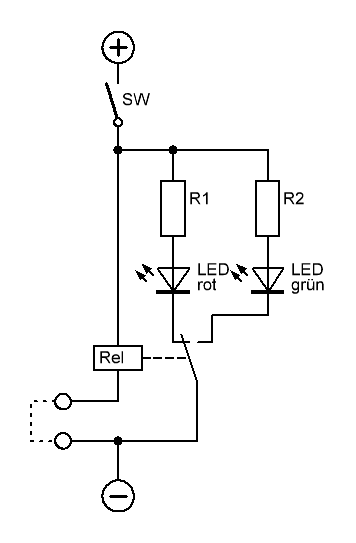

Nun ist meine Vermutung, dass es am Besten mit Hilfe von einem Relais zu
realisieren geht oder gibt es noch andere Möglichkeiten.
Bin wie gesagt im Moment mehr als ausgelaugt und wäre daher echt für
jede Hilfe dankbar.
Das angehängte Bild ist ein Netzfund, ich glaube, es stammt sogar von
hier irgendwo.. An so etwas habe ich gedacht und sollte doch sicher auch
das sein was ich brauch oder? Wenn ja, welches Relais würdet Ihr
empfehlen. Hab es mit einem Reedrelais von Hamlin getestet, aber das
klappte nicht.

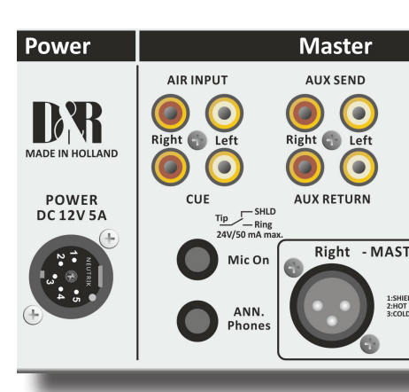

ja, ich schrieb ja auch, dass das Mischpult nur den Stromkreis schließt
aber keinen Strom liefert.
Laut Datenblatt und Aufschrift am Mischpult sollen an diesem
Klinkeanschluss max 24V/50mA angeschlossen werden.

@Teo D.
Dieser liefert rein gar nicht, es wird einfach der Stromkreis
geschlossen. Wie das intern gemacht weiß ich natürlich nicht, ich werde
das Pult jetzt aber auch nicht öffnen. Ich habe mal ein Bild angehangen,
was den Anschluss angeht. Es wird jedenfalls eine seperate
Stromversorgung benötigt.

nimm einen Stereoklinkenstecker dann sollte es ohne Relais
funktionieren.
Steht auf dem Schild geschrieben. Tip-Spitze ist der gemeinsame, Ring
ist der mittlere (rote LED) und Shild (grüne LED) ist der hintere
Anschluss.
Das Schaltsymbol zeigt die nicht angesteuerte Stellung.

#6142952
Ja aber so wie in deinem 1. Post im Bild kannst du es doch in etwa
machen. Ohne den Schalten oben an +
Das Relais hängst du an den Klinkenausgang und versorgst alles extern.
Abhängig vom Relais.
Ist der Schaltausgang offen leuchtet die grüne LED weil das Relais in
Ruhestellung ist und den Stromkreis für die grüne schließt.
Schließt nun dein Mic On Ausgang zieht das Relais an, schaltet um und
die rote LED leuchtet.

(Firma: matzetronics) #6143015
Tom schrieb:
> Das macht aber sein Mischpult schon selber.
Auf dem Mischpult ist ein Schalter 1*UM gezeichnet, der aber anscheinend
doch nur ein 1* Ein ist. Dann ist doch die Schaltung aus dem allersten
Betrag (vom TE selber) genau die richtige. Der Mischpult Schalter
aktiviert das Relais, das den 1*UM Kontakt bereitstellt. Wann welche LED
leuchtet ist frei wählbar durch die Wahl des NO oder des NC Kontaktes.
Lege bitte noch eine Diode in Sperrichtung über das kleine Relais, damit
es beim Abschalten des Relais nicht knackt (aka Freilaufdiode).
Das Relais darf nicht mehr als 50mA Erregerstrom benötigen, aber sowas
gibt es ja ohne Probleme.
Jepp, sehe ich genauso. Müsste funktionieren.
Gast #6143036
Ok. Aber dann kann er einfach eine grüne LED parallel zur roten LED und
dem vorhandenen Kontakt schalten. Da die rote LED eine geringere
Flussspannung hat als die grüne LED, leuchtet bei geschlossenem Kontakt
nur die rote LED. Die grüne LED leuchtet dann logischer Weise nur bei
geöffnetem Kontakt.

#6143350
Sven K. schrieb:
> Ähm, ich nutze einen Stereoklinkenstecker. Das nützt aber nichts, da nur
> eine Stellung offenbar schaltet. Ich habs auch gestern extra nochmal mit
> Messgerät und Durchgangsprüfung getestet. Mikrofon offen, also Fader
> oben, ertönt Signal, Mikrofon geschlossen, also Fader unten, ist nichts.
Du stehst ja im Moment auf dem Schlauch, darum hier eine Rückfrage:
Du hast schon für beide Schaltstellungen jeweils(!) den Durchgang TIP zu
SHLD und TIP zu RING gemessen?
Aber deine Schaltung die du in deinem Eröffnungsposting gepostet hast,
macht schon das, was du willst. Optimierungstipps (Freilaufdiode, noch
besser eine Transistorschaltung) wurden dir ja schon gegeben.
#6143435
Aus dem Handbuch:
RED LIGHT Direct beneath  the Clean  feed  cinch  connectors is  a
stereo jack  (some models  indicate Clean  feed) that can  control a red
light  indicator. This stereo jack  is connected  to a change over
relay. This relay is capable  of controlling external Red light
circuits as long as it  does  not  take  a higher voltage than  24 volt
and  the current does not exceed  50mA. NEVER CONNECT 220 VOLT AC TO
THIS JACK!! The C.C. (Center Contact) of  the internal  relay is
connected  to the Tip  of  the stereo jack.  The N.O.  (Normally  Open)
contact is  connected  to the ring  of  the jack. The N.C. (Normally
Closed) contact is  connected  to the "ground"  of  the jack.
Google Übersetzer:
ROTES LICHT Direkt unter den Anschlüssen für den sauberen Vorschub
befindet sich eine Stereobuchse (einige Modelle weisen auf sauberen
Vorschub hin), mit der eine rote Lichtanzeige gesteuert werden kann.
Diese Stereobuchse ist mit einem Umschaltrelais verbunden. Dieses Relais
kann externe Rotlichtkreise steuern, solange es keine höhere Spannung
als 24 Volt benötigt und der Strom 50 mA nicht überschreitet. Schließen
Sie niemals 220 Volt Wechselstrom an diese Buchse an! Das C.C.
(Mittelkontakt) des internen Relais ist mit der Spitze der Stereobuchse
verbunden. Das Nein. Der (normalerweise offene) Kontakt ist mit dem Ring
der Buchse verbunden. Der N.C.-Kontakt (normalerweise geschlossen) ist
mit der "Masse" der Buchse verbunden.
Nach diesen Angaben ist ein 1xUM Relais eingebaut. Eventuell sind die
Kontakte NC (normal geschlossen) defekt.
