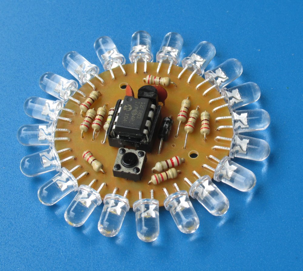

Wie im Bild zu sehen ist, enststand eine analoge LED-Uhr. Mit nur 5 Pins
werden dazu 20 LED einzeln angesteuert. Dazu gibts 10 (soft)-PWM Kanäle
für sanfte Übergänge bei den eingebauten Extra-Lichteffekten. Die Praxis
hat gezeigt, dass die Uhrzeit auch bei hellem Tageslicht trotz der nur
20 LED sehr gut ablesbar ist.

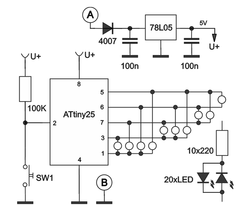

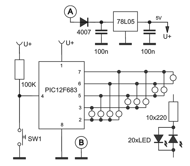

Sicher wäre mit einem vergleichbaren ATtiny25 die Programmierung
einfacher gewesen. Zum PIC kam es letztlich nur wegen der Platine.

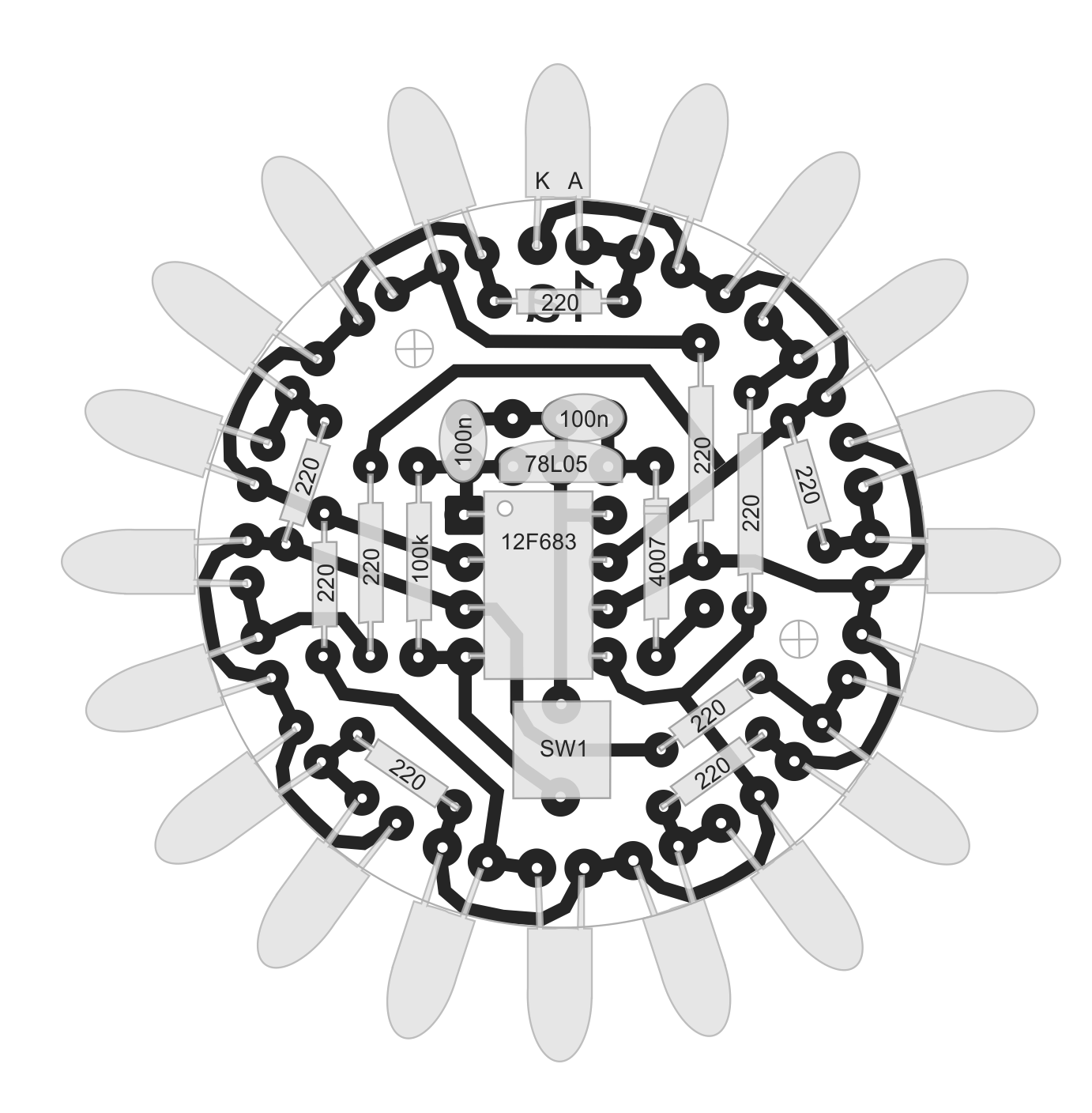

Die selbstdefinierten Vorgaben lauteten dafür:
- einseitig beschichtete Platine
- kleinstmöglicher Durchmesser, von den LED-Maßen vorgegeben
- keine Drahtbrücken (sonst wäre es zu einfach)
- keine SMDs
- "Edding-taugliche" Design rules
   (Abstand Lötpunkte min. 2,5 mm,
   keine Leiterbahnen zwischen benachbarten Lötpunkten hindurch)
- Die Zuordnung der LED erfolgt per Software. Ihr Platz im Kreis auf der
Platine ist somit beliebig. Die antiparallelen LED-Paare sollten zur
Layout-Vereinfachung jedoch direkt nebeneinander liegen
- kein Einsatz von CAD-Tools mit Autoroutern o.ä.
Mit der Lage der Pins für die Spannungsversorgung beim PIC war es am
Ende irgendwie einfacher, beim Layout ohne jegliche Drahtbrücken
auszukommen...
Die Schaltung für einen ATtiny25 wäre bis auf die Pinzuordnung am
Controller identisch. S.o.

Ein grundsätzlich völlig berechtigter Einwand. Tatsächlich ist es aber
so:
Die Uhrfunktion ist nur ein "Abfallprodukt", da ich sowieso einen
variablen Intervalltimer für die periodisch zu startenden Lichteffekte
brauchte. Und dafür sollte nur grob die ungefähre Zeit darstellbar sein.
Für Nutzereingaben ist mindestens 1 Pin erforderlich. Die verbleibenden
5 Pins erlauben nach der Formel n*(n-1) die Ansteuerung von maximal 20
LED. Bei 6 Pins wären demnach zwar bis zu 30 LED möglich, allerdings
fehlt dann der Anschluß eines Tasters. Und ohne den geht es nicht.

Gleiches gilt für mich mit diesem kleinen Projekt. Und wenn du nicht nur
schlau daher redest, kannst du ja mal zeigen was du kannst und diese
MC-Schaltung (von den Kindern treffend Pusteblume getauft) selber
programmieren. Das Platinen-Layout stelle ich dafür sogar bereit,
wahlweise für AVR oder PIC.

Falls es Interessenten gibt, die Layouts zur Platine habe ich für PIC
und AVR nun mal sauber gezeichnet und lade sie hier hoch. Bei der
AVR-Variante liegt der Taster jetzt an Pin 7 vom Controller, also anders
als in der Schaltung weiter oben gezeigt. Somit konnten auch da alle
lästigen Drahtbrücken entfallen.
Pinkompatible Controller mit höherer Leistung wie 12F1840 oder
ATtiny45/85 funktionieren natürlich auch. Bei mir haben die 2K
Programmspeicher und 128 Byte RAM jedoch für alles gerade so
ausgereicht.

Ich denke, Du hattest viel Freude und Erfolg bei der Konstruktion.
Auch von meiner Seite danke für die investierte Zeit.
Das Layout ohne Drahtbrücken hat sicher einige Überlegungen gekostet.
> Man sollte auch nicht vergessen, dass zu jedem Zeitpunkt stets immer
> nur eine einzige LED leuchtet.
Franklin schrieb:
> Da bei Charlieplexing ja immer nur eine LED zur selben Zeit
> leuchten darf ist es sinnvoll die Impulslänge durch
> Kombination von Einzelimpulsen zu erreichen.
Das ist eine Urban Legend. Beim 20Led-5Pin-Plexing können immer 4 Leds
gleichzeitig leuchten.
Wenn jetzt jemand argumentiert: dann wird aber der Common-Pin überlastet
(P=R*I^2)?
Nein, da die LEDs ja auch nur vier mal so kurz eingeschaltet sein
brauchen.
Oder die Vorwiderstände vergrößern, das ist bei den modernen ultrahellen
alles kein Problem mehr.
Meine Vermutung war ja, Du hättest ganz ohne Vorwiderstände und mit <3V
Vcc gearbeitet, was auch oft gemacht wird. Dann ist die Helligkeit stark
von der Spannung abhängig, aber ein U-Regler ist ja vorhanden.

Die Überlegung ist auch, dass man 6 Leitungen für 6x5-Plexing verwendet.
Dann hat man 30 Leds, jede 2 Sekunden eine
Mit dem Taster legt man ein Pin über einen Widerstand nach Masse (evtl.
internen PullUp und ADC zum Auswerten verwenden).
Mir scheint, heute sind etliche User mit dem linken Fuß aufgestanden,
schade. Ich wünsche gute Besserung.

(Firma: matzetronics) #4693382
Schönes Projekt!
Um die Notwendigkeit zu umgehen, den Tiny25 dauerhaft auf HV Programming
umstellen zu müssen, um Reset als Portpin zu benutzen, könnte man den
Trick mit dem ADC auf Pin1 machen und dort den Benutzerknopf
anschliessen. Mit einem Spannungsteiler kann man dann den Pin nur 'ein
bisschen' runterziehen und das mit dem ADC erkennen.
Somit bleibt ISP weiter benutzbar. Reset ist ja als I/O auch nicht so
kräftig wie die anderen Pins.
