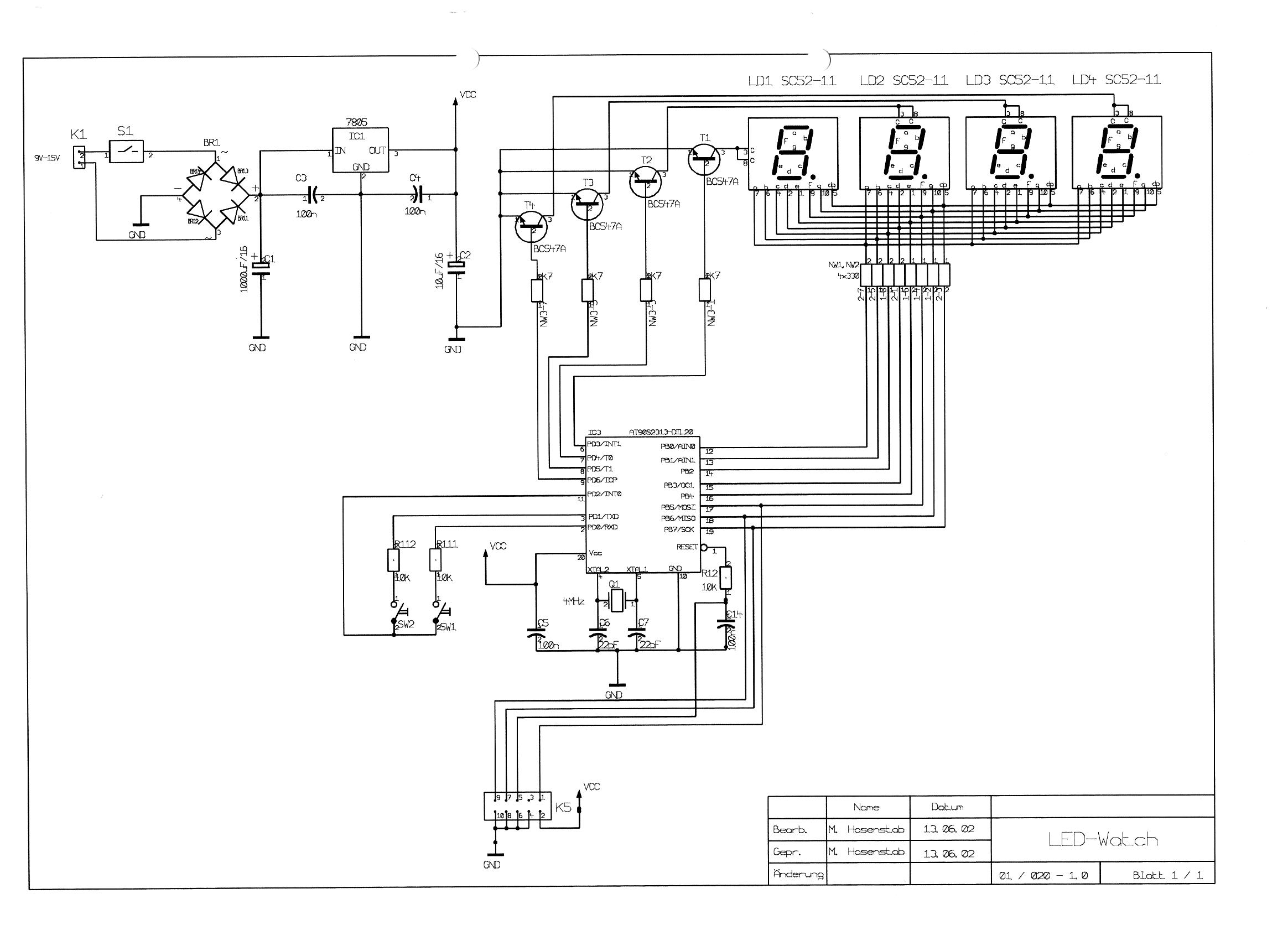

(Firma: www.harerod.de) Persönliche Seite #5627332
Christian S. schrieb:
> Mit einem AT90S2313 oder dem Tiny2313 würdest Du Dir leichter tun.
> Beitrag "Zeitumstellung beobachtet mit DCF77 Uhr von Ulrich Radig mit Codeerweiterungen"
Wie die Zeit vergeht. Im Anhang der Schaltplan einer AT90S2313 Uhr, die
meine Azubis früher auf Lochraster aufbauen durften.
Mein Großvater hatte sich mal eine Uhr mit großen Anzeigen gewünscht.
Dieser wurde statt den Stelleingängen ein DCF77-Empfänger angeschraubt.
Das Ganze in ein Gehäuse, mit roter Filterscheibe vorne dran. Steht
mittlerweile bei uns im Wohnzimmer.
Mit DCF77-Code sind das geschätzte 350 Maschinenbefehle.
Ich hatte auch noch eine Variante mit Quarz im Büro an der Wand hängen.
Den Quarz habe ich mit einem auf passende Länge abgeschnittenen Draht an
einem Bein gezogenen. ;)
Mittlerweile würde ich einen ECS-TXO-2520 als Taktgenerator nehmen. 2ppm
für unter 2€uro. Wenn die Zeitumstellung wegfällt, ist das wohl lange
gut genug für zu Hause.
