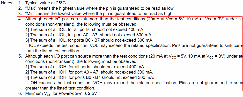

Hallo!
Ich hab gehört das son Ausgang von den ATmega's ungeführ 20mA liefern
kann.
Wenn man nun 2 LEDs parallel Schaltet die dann 40mA verbrauchen würde
das aber dem Kontroller doch nichts tun, oder? Ich mein, wenn das Ding
nur 20mA liefert kanns ja auch nicht höheren Strömen ausgesetzt sein,
oder?
Oder würde mir dann mein ATmega in Rauch aufgehen ? :-D
Gruß Sebastian
Gast #2269972
1. Strom wird nicht verbraucht.
2. Wenn im Datenblatt steht, dass das Ding nur 20mA liefert, dann ist
das ein Richtwert, der vom Hersteller garantiert wird. Willst du mehr
Strom, kann das funktionieren, kann aber auch zur Zerstörung des
Portpins führen.
Bei mehr Strom einfach Transistoren nehmen :-)

Doch. Früher oder später bestimmt. Es hat ja einen Grund warum Atmel
z.B. 20mA schreibt...
> oder?
Doch, kann er. Das ist genauso wie bei einem Transistor mit einem max.
Ausgangsstrom von z.B. 100mA. Wenn du jetzt einen Verbraucher mit 200mA
anschließt wird das Ding heiß und geht ggf. kaputt.
Der Hersteller empfiehlt nicht mehr Strom zu schalten als er angibt, da
sonst u.U. Schäden am Produkt entstehen können.

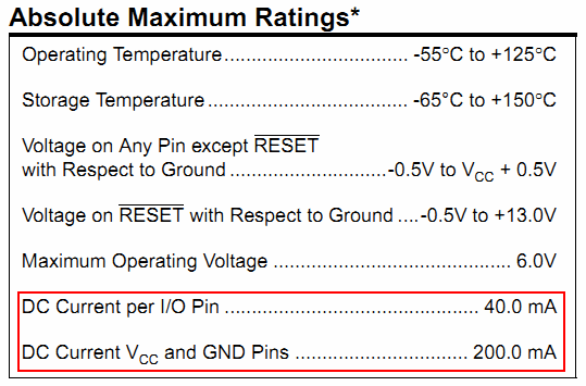

Du musst dir das so vorstellen:
Im Atmega-Gehäuse sitzt ein ganz winzig kleiner Chip. Die Anschlüsse des
Chips müssen dann mit den Anschlüssen vom Gehäuse verbunden
(Fachsprache: gebondet) werden. Die Drähte sind hauchdünn und somit sagt
der Hersteller das die nicht mehr als 20mA vertragen, sonst verglühen
sie und die Verbindung zwischen Chip und Gehäuse besteht dann an diesem
Pin nicht mehr.
Gruß TimTom

Jain, also es ist ein Widerstand vorhanden, allerdings (weiss nicht wie
gut du dich mit Atmegas auskennst) nur für die Pull-Up Funktion. Also
ein interner Widerstand wenn man einen Port-Pin als Eingang nutzen
möchte.
Der Strom wird, wie ich doch gerade geschrieben habe durch den Draht
begrenzt. Je dünner der Draht desto weniger Strom verträgt er. Es gibt
genug Beispiele dafür. Ein Bsp wäre eine Sicherung. Der Draht brennt ja
auch durch wenn der max. Strom überschritten wird. Und genauso ist es
auch beim Atmel.
Wenn du größere Ströme ausgeben möchtest, benutze einen Transistor.
Bitte achte dabei auf den max. Strom den der Transistor ausgeben kann.
Stichwort Datenblatt
Gruß TimTom
