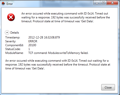

Atmel Studio 6 Error ID 0x14
Gast #2973453
Mein Code:
#include <avr/io.h>
int main(void)
Ich kan mit dem mega644 alles anstellen auch die ganzen FuseBits
verstellen, nur kann ich ihn nicht programmieren.
Vor 5 Minuten ging alles noch mit exakt den selben Einstellungen!!
Wiesoo??

Jan Schmidt schrieb:
> Okey, jetzt hat es bei funktioniert. Ich habe die ISP clock hoch
> gesetzt. Dann gab's garkeine Probleme mehr.
Genau das hat bei mir auch geholfen :-)
Ich habe einen ATtiny261A auf einem STK500
Blauer Sockel (SCKT3700A1)
eine Brücke zw. ISP6PIN und SPROG1
eine Brücke zw. PORTE RST auf PORTB PB7
eine Brücke zw. PORTE XT1 auf PORTB PB4
Ständig kam die Meldung ..0x14..
Nach dem Umstellen der ISP Clock
von 1,748 kHz auf 3,498 kHz
kam ich auf den ATtiny wieder drauf..
Super thx :)

Bis jetzt hatte ich 2 mal diesen Fehler ID 0x14. Jedesmal sagt mit ATMEL Studio, dass das Programm fehlerfrei ist und zum AVR fehlerlos übertragen wurde. Paar Sek. später kommt dann dieser Fehler.
Ich habe mit der ISP Clock ohne Erfolg rumgespielt.
Beim 1. Mal hatte ich einen Softwarefehler, den AVR Studio nicht gemeldet hat. War ein Timer Fehler.
Beim 2. Mal habe ich die FuseBits geladen und wieder abgespeichert. Seit dem geht es wieder.
