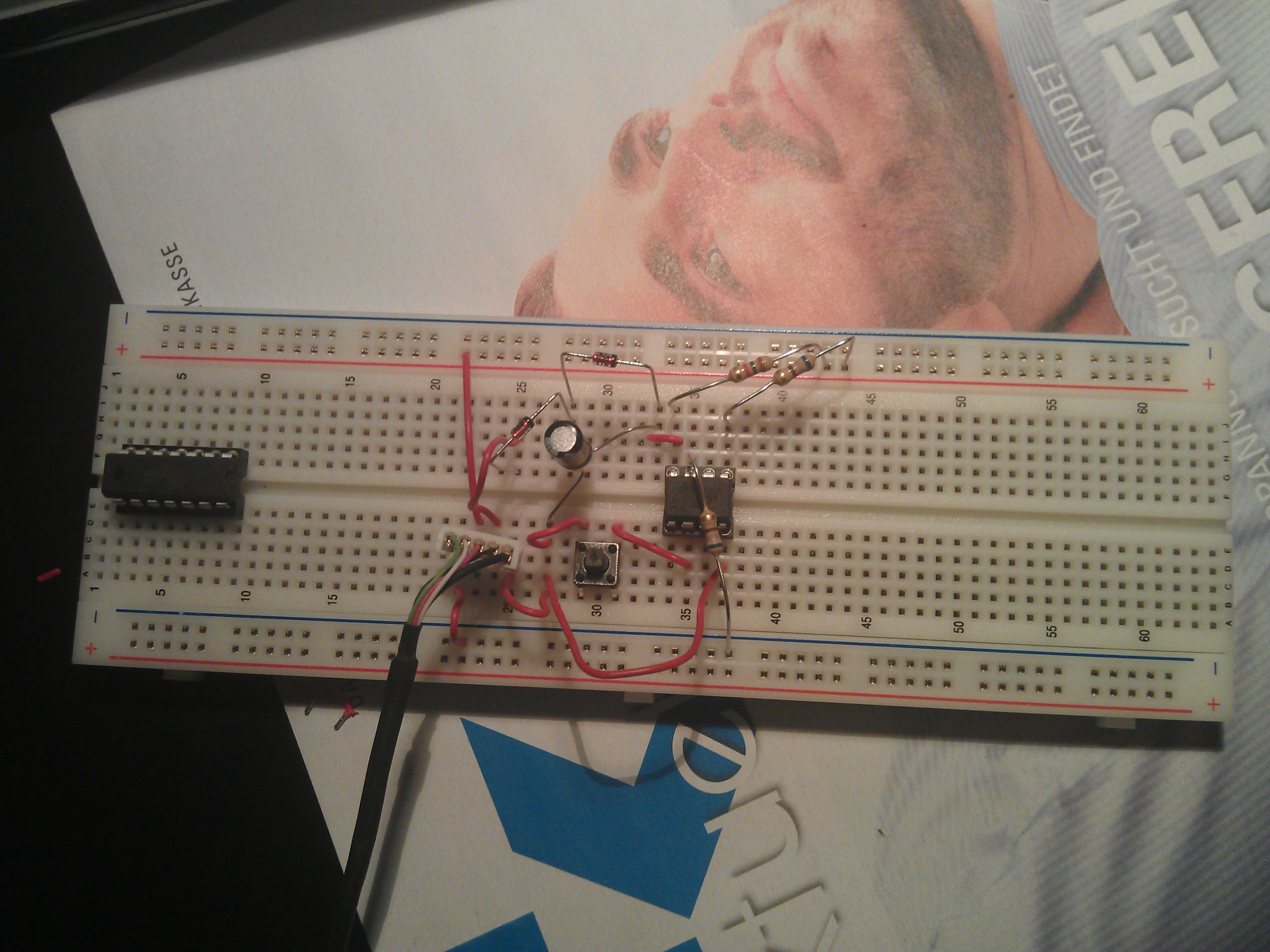

OP #3443106
Tiny wurde von dem Programmer(USB) versorgt.
Geflasht wurde mit V-USB: 1-key-keyboard
Foto: erster Versuchsaufbau nach dem Flashen.
Heiß: es hat gerochen und nach dem abziehen (USB-Kabel) konnte ich nicht
lange mein Finger darauf halten.
Nach 20 mins, habe ich nochmal an den Programmer angeschlossen, hab alle
pins kontrolliert, nichts verändert, und es wurde geflasht, also ohne
Geruch, Hitze und Fehler.
Schaltung aufgebaut, in USB gesteckt, Windows meckert, dass USB-Gerät
nicht richtig funktioniert. Das Programm wurde komplett übernommen,
sogar nicht neu kompiliert, also hex vom Entwickler genommen. Bei allen
läufts, bei mir nicht...
Werde evtl. noch heute mit LEDs probieren, oder morgen

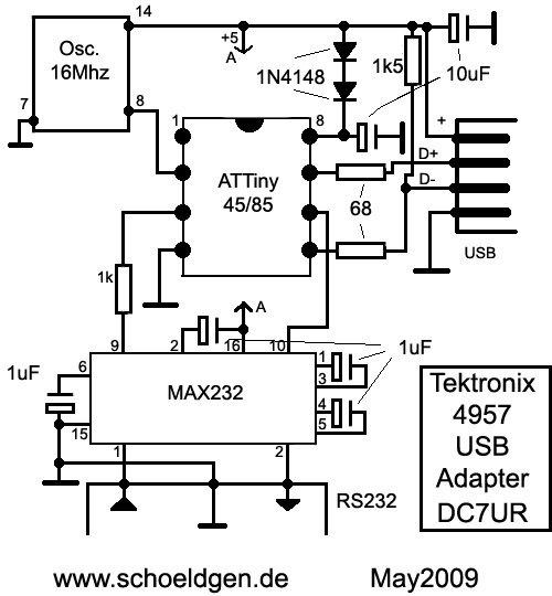

(Firma: matzetronics) #3443303
V-USB ist ein eigenes Thema. Vor allem die Versionen, die mit dem
internen RC-Ozillator laufen sollen, zeigen oft ein irritierendes
Verhalten, denn das Timing für die USB Kommunikation ist eben kritisch.
Die Versionen mit Quarz oder externem Oszillator hingegen laufen recht
stabil.
Wenn du also den Pin2 am Tiny (CLKI) noch frei hast, wäre ein externer
(TTL-) Oszillator mit 16MHz nicht dumm. Ich betreibe hier einen Tiny85
mit V-USB als Adapter für ein riesiges Tektronix Tablet so, und das
funktioniert recht zuverlässig sowohl am PC als auch am Mac oder der
Linuxbox.
Schaltung habe ich mal angehängt.

Gast #3443429
Ein Foto von deinem Aufbau NACH dem Flashen hilft nicht wirklich bei der
Fehlerursache, warum er BEIM Flashen heiß geworden und abgeraucht
ist....
Mikrocontroller sind vom Werk aus normalerweise nie defekt. Eine
"Funktion" kriegen sie trotzdem erst, nachdem man sie korrekt
programmiert hat...
Also noch mal langsam: Du programmierst ihn mit einem "gulo Programmer"
und avrdude? Und dann setzt du ihn in eine Schaltung, wo er über V-USB
mit dem PC kommunizieren soll?
Welche Rolle spielt
in dieser Sache hier?
Funktionierte denn das Programmieren (ohne Fehlermeldung!) und er wurde
nur zusätzlich heiß? Oder wurde er heiß und das Programmieren schlug
fehl? Wenn ja, welche Fehlermeldung? Und bitte mal ein Foto vom Aufbau,
wie er programmiert wird und nicht von dem, wo er dann danach steckt....

Gast #3443443
... und benutz die Versorgungs-Schienen auf deinem Breadboard bitte
wirklich für die Versorgungsspannungen nicht nicht für irgendwelche
Datenleitungen... Das versteht doch kein Mensch so, was du da tust...
OP #3507708
Also, tut mir Leid, dass ich so lange nicht geantwortet habe, uC ist
noch am Leben, vUSB funktioniert. Hab inzwischen festgestellt, was es
sein konnte, wegen der Erhitzung: DUMMHEIT! ich hab den uC einmal
verdreht reingesteckt, er hat sich wieder erhitzt. Also, hab unten mit
ober vertauscht, er lebt aber noch =) + Es lag an fuse bits... bei low
was anderes, anstatt C1...
