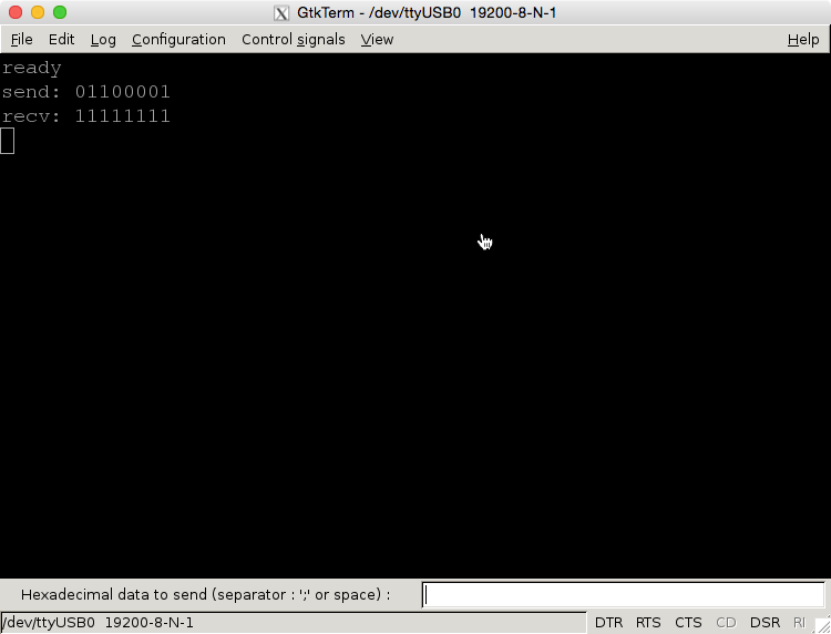

ich versuche derzeit einen ATmega8 mit einen ATtiny85 über SPI zu
verbinden (später soll der ATtiny85 die Werte an seinem ADC an den
ATmega8 weitergeben).
Hierzu läuft auf dem ATmega8 ein SPI Master. Gesteuert wird der ATmega8
über UART mit dem Computer. Wenn vom Computer aus das Signal 'send\n'
geschickt wird dann übertragt der ATmega8 ein Byte (hier 97 == 'a') über
den SPI Bus. Anschließend soll der ATtiny85 das gesendete Byte um 1
erhöhen und zurück an den ATmega8 übertragen. Leider scheint mir der
ATtiny immer nur 255 zurück zusenden anstatt 98 == 'b'.
Die beiden Controller sind wie folgt miteinander verbunden:
   ATmega8 -- ATtiny85
       GND -- GND
  PB2 (SS) -- PB4 (soll später als Slave Select verwendet werden)
PB3 (MOSI) -- PB1 (MISO)
PB4 (MISO) -- PB0 (MOSI)
 PB5 (SCK) -- PB2 (SCK)

Im angehängten Bild ist die Kommunikation zwischen dem Computer und dem
ATmega8 aufgezeichnet. Hier Protokolliert der ATmega8 die SPI
Kommunikation mit dem ATtiny85. Könnt ihr mir einen Tipp geben?
Vielen Dank und viele Grüße
Konze
Konstantin L. schrieb:
> Anschließend soll der ATtiny85 das gesendete Byte um 1 erhöhen und
Dir ist klar, wie SPI funktioniert? Nein?
SPI sind einfach gekoppelte Schieberegister. Siehe dort in der Mitte:
http://www.lothar-miller.de/s9y/categories/17-SPI
Nachdem der SlaveSelect-Fehler behoben ist:
Um von einem SPI-Slave etwas zu "empfangen" musst du vom Master
irgendetwas  "senden". Denn für jedes Bit, das du vom Master sendest
kommt exakt gleichzeitig ein Bit vom Slave zurück. Du bekämst mit
diesem Programm also immer deine Daten um einen Zyklus "versetzt"
zurück.
Siehe den Beitrag "Erstes Byte über SPI immer falsch"
