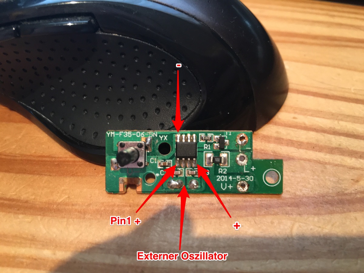

Hallo Zusammen,
Ich möchte diesen ungelabelten MC neu programmieren. Leider komme ich
nicht dahinter um was für einen MC es sich hier handelt. Ich hoffe ihr
könnt mir weiterhelfen.
Danke schon mal im voraus

Ich würde mich mal umschauen welche Hersteller diese Bauform haben mit
der Anzahl Pins. Guck wo vcc und gnd liegen. Schau mit nem Oszi nach was
für Signale raus und rein gehen. Notfalls findest du nen
funktionsgleichen, den du einlöten kannst. Wesentlich viele
Möglichkeiten gibts glaub ich net. Mit Pech ists son china ic mit nur
chinesischen Datenblättern.
OP #4370983
Stefan S. schrieb:
> Könnte vom Pinout des Quarzanschluss ein Atmel Attiny 25/45/85 sein.
> Du kannst es mal versuchen, an den ISP Pins die Device ID mit einem
> geeigneten Programmer auszulesen.
Ein Attiny 25/45/85 kann es nicht sein weil gnd und vcc genau vertauscht
sind.
Ich habe schon überlegt ob es ein PIC 12F675 ist?
