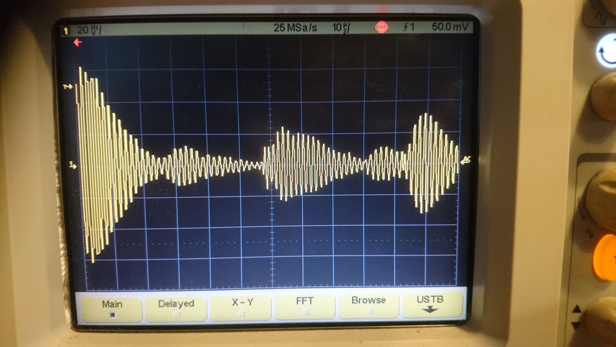

Fred R. schrieb:> Mir sagt das was.
[Ironie]
Ein trockener, ungleichmäßiger furz in die am oszi angeschlossene
Elektretkapsel?!
[/ironie]
Würde auf entladungen einer gewitterzelle schätzen. Vermutlich mit dem
bausatz aus deinem shop aufgenommen und dem Oszi visualisiert?
Fred R. schrieb:> Mir sagt das was.> Euch auch?>> Bin ja auch ein Zauberer ?♂️ :-)
Ach komm...
Und wie kriegst du jetzt den gelben Edding wieder von der Oszi-Röhre
runter? :-D
Baum schrieb:> Würde auf entladungen einer gewitterzelle schätzen. Vermutlich mit dem> bausatz aus deinem shop aufgenommen und dem Oszi visualisiert?
Fasst!
Viel eher könnte das die Hüllkurve des Gewitters der besseren Hälfte
gewesen sein. War sicherlich das Mikro angeschlossen.
;o) ;o) ;o)

MaWin schrieb:> Das glaub ich dir nicht!
Irgendwie nicht. Das "Spülchen" kommt mir viel zu klein vor um das ganze
ohne Verstärkung am Oszi zu erfassen.
Baum schrieb:> MaWin schrieb:>> Das glaub ich dir nicht!>> Irgendwie nicht. Das "Spülchen" kommt mir viel zu klein vor um das ganze> ohne Verstärkung am Oszi zu erfassen.
OK.
Kannst du mir deine Aufzeichnungzeigen, welche du mit einem Schwingkreis
am Oszi gemacht hast?
Fred R. schrieb:> OK.> Kannst du mir deine Aufzeichnungzeigen, welche du mit einem Schwingkreis> am Oszi gemacht hast?
Wenn du beweisen kannst, daß dein Oszi-Bild nur von dieser kleinen Spule
und von einem Gewitter in 10km Entfernung stammt.

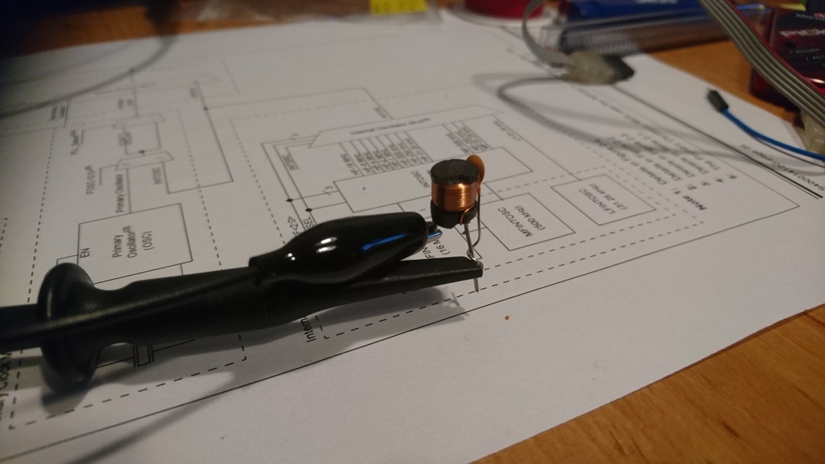

Werde heute Mittag mal ein Foto mit Schwingkreis, Kabel, Prüfspitze und
Oszi machen.
Leider kein Gewitter vorhanden.

Hugo E. schrieb:> Wenn du beweisen kannst, daß dein Oszi-Bild nur von dieser kleinen Spule> und von einem Gewitter in 10km Entfernung stammt.
Lerne den Unterschied zwischen einer Spule und einem Schwingkreis.
Sven D. schrieb:> Ich nicht.
Du hast das Bild gesehen?
https://www.mikrocontroller.net/attachment/367510/DSC_2018.JPG
Das ist ein Parallelschwingkreis.
Kondensator + Spule.
Ansonsten (Nur Spule) wäre wohl nur ein Spike auf dem Oszi aufgetreten.

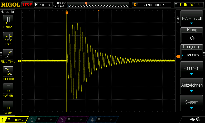

Fred R. schrieb:> Kannst du mir deine Aufzeichnungzeigen, welche du mit einem Schwingkreis> am Oszi gemacht hast?
Leider nein! Mein oszi hat keinen speicher und kein Interface mit dem
ich am PC etwas aufzeichnen könnte.
Aber ich kann sir von einem kleinen "Test" Berichten den ich auf grund
deines Bild gemacht habe. (Den aufbau hab ich leider bereits wieder
zerlegt, kann ich aber rekonstruieren. Aber erst am Samstag.)
Die Spule für meine versuche stammt aus einem alten Röhrenmonitor, bin
zwar nicht sicher aber sieht aus wie HF-Litze was da auf dem kern
gewickelt wurde. (Darauf ist ein Aufkleber mit Bezeichnung: SG
645-125-2062) Bringt aber leider keine ergebnisse. Mein VNA kommt da
aber auf ~130uH.
(Achtung, "Bastlermathe" alles nur pi mal krummes auge, ohne rechenweg
130uH + 750pF = 509.704kHz des sich ergebenden schwingkreis.
So wie bei dir im bild ans Oszi gepopelt und mal alles mögliche ein und
ausgeschaltet, versucht "Störfunken" abzubilden....
Nothing! Nix! Nada!
Erst als ich mit Akkuschrauber und Bohrmaschine ganz ganz dicht mit dem
aufbau am motorgehäuse war wurden die störfunken der Motoren auf dem
Oszi sichtbar.

MaWin schrieb:> Glaub euch beiden nicht.
Glauben heisst "nicht Wissen" - in diesem Sinne :-)
@Mod.: Kann gerne gelöscht werden, wenn MaWin (Gast) es gesehen hat :-)
Es wird trotzdem nicht geglaubt werden.
Ich kann nur empfehlen, die Messung selbst durchzuführen.
Piezo-Zünder hat bei mir auch nur bedingt funktioniert.
Ich habe mir dafür den Blitzsimulator aufgebaut.
(Link ist auf irgend einer verlinkten Seite)
Fred R. schrieb:> Ich habe mir dafür den Blitzsimulator aufgebaut
Vorher war es noch ein gewitter in 10Km.
Fred R. schrieb:> Ja, da war nur der Schwingkreis drann.> Das Gewitter war ca. 10km entfernt.
Also mit ZVS, (Zeilen)trafo und Kaskade kann ich in 1-2m entfernung
(Getestet, bei mehr als 85KV hat es mir die kaskade zerschossen, eine
weniger...) ein ähnliches bild auf meinem billigen Oszi "Erschaffen".
Und ihr wundert euch das euch bei so Waagen aussagen nicht mal ein
Hobbybastler wie ich euch glaubt?
Nein! SELBST mit resonantem schwingkreis halte ich das ergebniss für
fake!
Baum schrieb:> Nein! SELBST mit resonantem schwingkreis halte ich das ergebniss für> fake!
Na, dann biete ich mal einem interessierten, angemeldeten User (wegen
der Nachvollziehbarkeit)in/um Wiesbaden an, sich selbst davon zu
überzeugen. Anmeldung bitte per PN. Alkoholische Getränke wären
mitzubringen :-)

Das Oszi Bild ist von einem Gewitter etwa 10km Entfernung.
Ich konnte aber kein gleichwertiges Bild mit einem Piezo in 10cm
Entfernung reproduzieren.

getüfftelt,Material und Konstruktionstechnisch, die richtige L / C
Kombination zu erwischen.
Ergebnisse des Franzis Kits gibt es haufenweise in Youtube.
Laut den Aussagen hier, sind die aber alle ohne Aussagekraft :-P
Fred R. schrieb:> Ergebnisse des Franzis Kits gibt es haufenweise in Youtube.> Laut den Aussagen hier, sind die aber alle ohne Aussagekraft :-P
Nö, die haben ja einen vorverstärker.
Sonst könnte die restliche schaltung das überhaupt nicht auswerten.
Baum schrieb:> Nö, die haben ja einen vorverstärker.
Aso????
Mit euch ist es mit meinem Kind:
"Nein, nein ich mag das nicht."
"Beweis mir das."
Es ist mir eigentlich Schnurz, ob ihr es uns glaubt oder nicht.
Fakt ist: Bei einem Gewitter kann man mit einem normalen Schwingkreis
schon
ordentlich einen Pegel erzeugen.
Zur Erinnerung: Wenn das Gewitter 1km weit entfernt ist, dann ist es
direkt über euren Köpfen!
Beim Franzis UND auch Meinem kommt kein Vorverstärker sondern ein
kompletter AM Baustein zum Einsatz. Nach diesem wird das Singal,... ach
was solls.
Ich erkläre nicht alles hundert mal. Ich bin kein Lehrer.
Das zeigt wieder davon, dass meine Seite nicht angesehen wurde, sondern
wieder mal einfach drauf losgeplappert (Sind wir wieder bei meinem
Kind).

Das Oszi Bild war ohne Verstärkerschaltung!
Ob es ihr glaub oder nicht.
Dieter F.'s scheinbar ebenso.
Im Potzblitz wird der Schwingkreis natürlich laut DB betrieben inklusive
AGC usw.
Fred R. schrieb:> Das Oszi Bild war ohne Verstärkerschaltung!> Ob es ihr glaub oder nicht.
Das da kein verstärker vor war glaube ich dir, aber nicht das ein blitz
in 10Km entfernung solch ein verwertbares bild auf's oszi zaubert.
Selbst mein altes D-1018 MW Radio knackt erst wenn der Blitz relativ
"Nahe" ist.
Fred R. schrieb:> Nachahmung empfohlen.Baum schrieb:> Aber ich kann sir von einem kleinen "Test" Berichten den ich auf grund> deines Bild gemacht habe.
Der "Störfunken"-test. Motoren, Schalter, Relais....
Baum schrieb:> Also mit ZVS, (Zeilen)trafo und Kaskade kann ich in 1-2m entfernung> (Getestet, bei mehr als 85KV hat es mir die kaskade zerschossen, eine> weniger...) ein ähnliches bild auf meinem billigen Oszi "Erschaffen".
Blitz generator Marke eigenbau, ab 3m entfernung nimmt die amplitude am
oszi schon sehr sehr stark ab.(15mV Max. 3m entfernung) Selbst wenn ein
echter blitz 1000x Stärker ist, (wenn das reicht) kann ich mir einfach
nicht vorstellen das nach 10Km noch so viel "Ankommt".
Meine tests mit Motoren (Störfunken) musste ich direkt am Gehäuse der
(Bosch, 500W) Maschine machen um überhaupt was zu sehen.
Fred R. schrieb:> Mein Blitzsimulator ist ein einfacher AM Sender wie in den Links> angegeben.
Ich hab den gesamten beitrag gelesen. Ich finde da keinen (link zu
einem) AM sender als "Blitzsimulator"...
