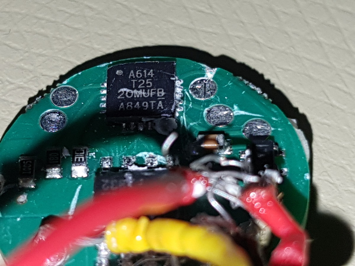

Hilfe bei Identifizierung eines Controllers
...wieso möchtest du das wissen? Was glaubst du mit dieser Info tun zu
können?
Hast du bereits selber nach den Bezeichnungen gegoogelt inkl. Bildsuche
und passenden Gehäuseangaben? Was macht der Controller in "dem Gerät"?

Moin,
naja, ob das so nett und hilfreich war... Atmel Chips neigen dazu das
entsprechende LOGO zu tragen, wenn es ein Retail Chip ist...
Die Frage nach dem weiteren Umfeld des Chips laufen darauf hinaus, dass
man abschätzen möchte, ob das überhaupt ein marktüblicher µC sein
könnte.
Minimum wären Maße, in etwa die Funktion des Bauteils und bekannte
Peripherie. Entgegen landläufiger Meinung gibt es nämliche keine
umfassenden Liste aller möglichen Topmarkings irgendwelcher SMD Chips.
Dann könnte man zumindest mal in der richtigen Kategorie suchen.
Sollte das tatsächlich ein µC sein, dürfte das viel größere Problem
sein, entweder das Programm oder exakt dieses Anwenderspezifischen Chip
zu bekommen...
 SJ

hinz schrieb:
> Nicht in dem Gehäuse (QFN20). Das ist eindeutig ein Tiny25.
Jepp.
Wobei die Anmerkungen von Sven J. prinzipiell auch durchaus nicht von
der Hand zu weisen sind. Aber im konkreten Fall halt doch. Ja, das ist
definitiv ein Tiny25, zumindest ist er einem echten 20M1-Tiny25
bezüglich Package und Marking zum Verwechseln ähnlich. Entweder ein
Original oder zumindest eine diesbezüglich sehr gute Fälschung. Das kann
man allein anhand eines (saumiesen) Fotos nicht unterscheiden.
Es bleibt allerdings die Frage: was, zum Teufel, soll diese Information
nützen...
Ich würde mal davon ausgehen, dass niemand, der einen Tiny25 in diesem
Gehäuse verbaut, die Software darauf ungeschützt läßt. Und ja: auch in
lächerlichen 2kB kann sich eine Menge Knowhow verbergen...
Du wilst nur rumstänkern. Oder wie kommst Du bei diesem Foto auf
saumies.
Schrift ist klar, package läßt sich auch rel. sicher erkenne.
Von einer Fälschungsanalyse war hier (vorerst) nicht die Rede.
