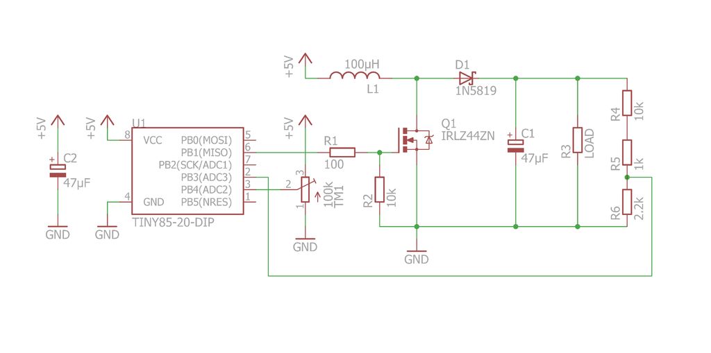

hallo ich brauche jetzt auf die schnelle einen boostconverter der mir
12v auf 45v hoch bringt. Der ausgangs strom sollte mind. 1-1,5a betragen
ich habe das hier gefunden und fand die schaltung relativ einfach und
dafür habe ich auch alles da.
https://www.instructables.com/id/DIY-Boost-Converter-How-to-Step-Up-DC-Voltage-Effi/
ich möchte den converter alerdings mit 12v eingangsspannung betreiben.
wobei das der attiny nicht mit macht. Deshalb habe ich mir überlegt
diesen durch ein digispark board zu ersetzen welches einen
spannungsregler hat.
damit sollte es ja auch funktionieren.
das einzige was jetzt noch fehli ist warscheinlich die widerstände ses
feedback spannungs teiler zu erhöhen, da bei 45v ausgangsspannung
warscheinlich mehr als 5v am controller ankommen.
meit ihr das wenn ich diese änderungen duchführe, der converter
funktioniert?
Gast #5873321
Nein
Direkt gesteuerte SNTs ohne Strommessung sind Mist.
60Hz Gleichrichterdioden haben im Boostwandler auch nix zu suchen.
Schon garnicht am Rand der Klippe dimensioniert.
Du willst mal eben 70W damit machen, was bei einem wohlwollend
geschätzen Wirkungsgrad von 80%, schlappe 7A sind.
Wir könnten jetzt Tagelang Deine Dimensionierung + Berechnung
durchgehen, habe ich aber keine Lust zu.
Nehme einen Boostwandler IC und rechne die Applikationschrift mit Deinen
Werten durch.
Halte Dich an die Layout Vorschriften und fertig.

Das einzige was für die Verwendung eines Controllers anstatt eines
Schaltregler-ICs spricht ist die fehlende Strombegrenzung.

Rechne Dir mal die maximale Wiederholfrequenz aus, wenn Du nur eine 8bit
PWM verwenden willst und auch gleich mal dazu die Reaktionszeit die so
ein Tiny hat, wenn er einen Fehlerzustand erkennen soll und abschalten
muss bevor da nichts mehr ist zum Abschalten.
Was ist wenn der hängen bleibt während der MosFet gerade aufsteuert?
Also riesige Spule, weil die PWM so schnarchlangsam ist, dafür aber
einen riesen Elko, weil AD Wandlung + Software PID Regler so langsam
sind.
Lastsprünge von 10% auf 90% auf 10% ?
Da muss der Elko aber wirklich groß sein, das die Spannung dabei so was
ähnliches wie konstant bleibt.
Strombegrenzung + Überspannungsabschaltung ist ja ohnehin für Mädchen.
7A Nominal bedeutet min. 14A Peak, WENN man direkt nach dem Boost Zyklus
wieder einschaltet, was man hier nicht kann, weil man Gefahr läuft die
Drossel in die Sättigung zu treiben, was mangels jeglicher
Schutzbeschaltung zum abfackeln führt.
Da der Tiny garnicht genug Strom liefern kann um den Fet schnell
aufzubekommen heizt sich der Fet natürlich schön auf.
Ich habe hier schon häufig MCU gesteuerte SNT Ansätze gesehen, aber noch
nicht einen der auch nur halbwegs durchdacht gewesen wäre.
Dafür wollen die Betreffenden aber auch immer gleich hoch hinaus, statt
mal ganz klein anzufangen.

die Schaltung ganz oben kann schon funktionieren, falls es gelingt, die
steuernde Software zu ordentlichem Regelverhalten zu bringen. Ein
Anfängerprojekt ist dies nicht unbedingt.
Eine eingangsseitige und in Hardware realisierte Strombegrenzung sollte
unbedingt hinzu kommen, am besten mit einem Komparator realisiert.
Was vermutlich die größten Überraschungen und Sorgen bringt, ist die
Auswahl und Dimensionierung der Speicherdrossel. Eine Diode im
TO220-Gehäuse dürfte angemessen sein. Der FET wird Kühlung benötigen.
Eine Begrenzung der Maximalspannung ist sicher kein überflüssiges
Detail.
Leitungen, die hohe Stromstärke tragen müssen, dürfen kurz und mit
großem Querschnitt ausgebildet sein.
> mir 12v auf 45v hoch bringt. Der ausgangs strom sollte mind. 1-1,5a
> betragen"
In dieser Kombination sicher nicht.
Viel Spaß bei den ersten Versuchen. Und bestelle Dir genug Teile.
MfG

Meiner Erfahrung nach hat eine Microcontroller-PWM nicht genug
Aufloesung, um ein Schaltnetzteil unter allen Lastbedingungen
vernuenftig zu regeln -- erst recht bei den benoetigten Stroemen.
Wenn es schon aus zusammengefegten Resten gebaut werden muss, dann kann
man es auch analog machen. Ich habe das fuer 5V auf 12V mal gemacht:
http://elektronik-kompendium.de/public/arnerossius/schaltungen/mitics/smps12v.htm
Die Schaltung koennte man sicher fuer 12V auf 45V umstricken -- die ICs
werden dann nicht mehr von der Ausgangs-, sondern von der
Eingangsspannung versorgt, was das Netzteil auch zuverlaessiger anlaufen
laesst. Einen Kurzschlussschutz hat das ganze aber trotzdem nicht.
Hast du schon mal darüber nachgedacht, daß einfach nicht unbedingt gut
heisst ?
Der Schaltung fehlt vor allem die Überstromerkennung und
mikrosekundenschnelle Abschaltung.
Man könnte mit dem Komparator eine schnelle Überstromerkennung
hinzubauen.
Auch ist die Software nicht-trivial, denn sie muss zur Vermeidung von
Überstrom bei dem die Spule sättigt die Pulsbreite langsam hochfahren.
100 Ohm als Gate-Vorwiderstand bei diesem eher grossen MOSFET mit 3.3nF
führen zu eher hohem Umschaltverlusten,
1N5819 ? Ist eine Schottky und damit wohl shcnell genug.

Die Ansteuerung des Fet wirst Du ja wohl über PWM machen, deren
Pulsbreite je nach Abweichung variiert wird.
Nehmen wir mal vereinfacht an, Du könntest 100% des PWM Bereiches
nutzen, was ja nicht stimmt, weil Du eine minimum Pause einhalten mußt,
in der sich die gespeicherte Energie in der Spule abbaut.
Ist die Pause zu kurz geht die Spule nach wenigen Zyklen in die
Sättigung, wird ohmsch und der Fet brennt auf.
Bei einer 8bit PWM: 20Mhz Takt / 256 = 78Khz Wiederholrate.
Mit jedem Bit mehr Auflösung halbiert sich die Schaltfrequenz.
Bei dI=dT*U/L steigt der Strom um 120A pro ms. (12V, 100uH)
Hängt die MCU also nur länger als ein paar µs im falschen Moment, oder
machst Du einen Konfigurationsfehler, ist die Show vorbei ehe sie
richtig angefangen hat.
