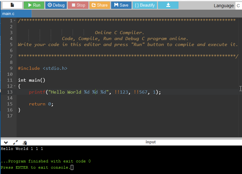

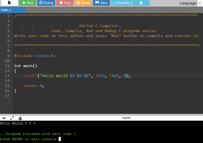

Lothar M. schrieb:
> Doch, weil die logische Negierung einer 0 in C den Wert 1 ergibt.
> Oder so: !!123 == !!567 == 1
Ok, so tief hatte ich dann nicht gedacht... Wieder ein Grund für die
Lösung mit den if-Abfragen, da sieht man schneller was los is.
