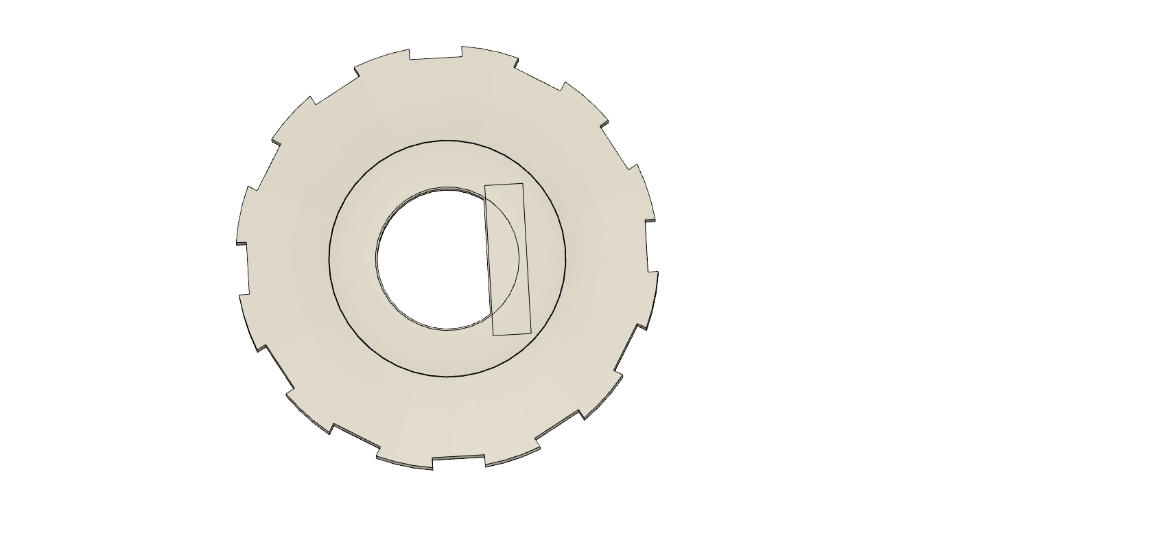

ich möchte mir einen Drehgeber bauen.
Die Drehscheibe (siehe Anhang) soll in den Nuten mit 3x3x1mm Magneten
versehen werden. Zur Erfassung möchte ich 2 bipolare Hallsensoren an
einen ATTINY85 analog auswerten.
Wird das prinzipiell funktionieren?
Muss sich die Polarität der Magnete bei jedem Zahn ändern?
Gibt es vielleicht sonst noch etwas zu beachten?

Meinst du nicht, dass es einfacher ist, statt sämtliche Nuten der
Drehscheibe mit Magneten zuzupflastern, jeweils einen Magnet bei den
Hall-Sensor zu plazieren, so wie es in Millionen von KFZ-Motoren gemacht
wird?
Als fertige Einheit gibt es Hall-Geber mit integriertem Magnet z.B. von
Allegro als ATS617LSG.

Bei sehr dicht sitzenden Magneten kann es nur sein, dass sich die Felder
überlagern und die Amplituden der HS sinken.
Ja, es ist aber übermässig kompliziert.
Ein Magnet reicht der die Scheibe magnetisiert, Prinzip
Schrittmotorrotor.
Und mit (fertigem) induktivem Näherungssensor brauchst du gar keinen
Magneten, Prinzip Kurbelwellensensor.
Und ein ABS Sensor arbeitet mit immer wechselnd mangetisierten Zähnen,
aber nur mit einer Spule, liefert also nur ein Signal wenn das Rad sich
dreht, was dir vielleicht reicht.

Es gibt auch fertige Magneträder mit 6 oder 8 Polpaaren am Umfang.
Ein Hallsensor wie der TLE4966 ist halt um Welten kleiner als ein
induktiver Näherungssensor vom Maschinenbauer Deines Vertrauens.

Danke für die vielen guten Antworten.
Sorry, ich habe ein paar zu wenige Details geschrieben.
Ich bin baulich sehr beschränkt. Das Ganze soll ein einen Drehknopf von
einem Gasgrill:
https://www.napoleon.com/sites/default/files/styles/inline_image/public/images/2018-10/web-replaceknobsblog-4putknobback.jpg?itok=1JVKQujc
Die Geberscheibe würde ich aus ABS drucken, daher lässt sich die Scheibe
nicht magnetsieren.
Ich möchte je nach Stellung die Farbe von RGBs ändern.

Der Magnet sitzt im ATS617. Die Zähne ändern die Form des Feldes und
damit den magnetischen Fluss durch die beiden differentiell
ausgewerteten Hall-Sensoren.

Ja. Besorge dir einen Magnet-Sensor-Chip von Austria-Micro-Systems oder
AMS wie die wohl inzwischen heißen und du hast selbst bei den billigsten
eine Auflösung von 8 Bit (immer pro Vollkreis). Das Verfahren ist
einfach: Chip direkt hinter die unmagnetische Achse deines Drehknopfes,
in die Achse einen kleinen Magneten quer einkleben, also so, daß N und S
des magneten quer zur Achse ist. Fertig. Wenn du für den Knopf ein
Dünn-Kugellager nimmst, den Knopf topfförmig als Außen-Teil am
Kugellager und den Chip auf den feststehenden Zapfen des Innenlagers,
dann wird das Ganze auch richtig klein.
