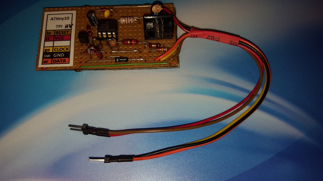

BlaBla schrieb:> Den habe ich mal nachgebaut, allerdings mit einem 555 als> Spannungsverdoppler.
Ich muss mich korrigieren: Ich habe den MC34063 verwendet!!!
