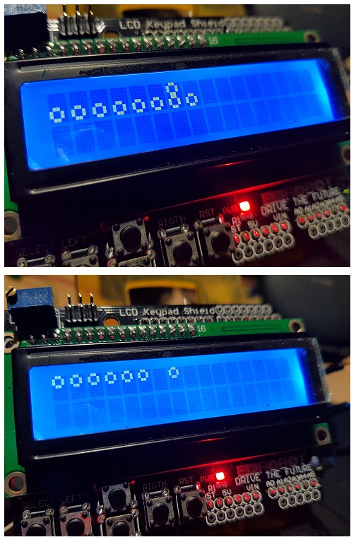

Hey Leute, habe grade an meinem DFRobot LCD Keypad Shield etwas
eigenartiges festgestellt und meine jetzt, es auf das Display Modul
eingegrenzt zu haben.
Zum testen speichere ich in allen 8 CGRAM Plätzen das gleiche Bitmuster
ab und stelle sie dann nacheinander auf dem Display dar.
Die Ausgabe von CGRAM Charakter Nr. 7 ist aber in sich "gespiegelt",
d.h. die unteren 4 Pixelreihen des einzelnen Custom Chars überschreiben
immer auch in die oberen 4 Reihen (s. Foto mit zwei verschiedenen
Patterns)
Handelt es sich um einen defekten RAM des Displays ?

Gast #5758926
Delays bringen leider nichts, selbst wenn ich nur dieses eine Custom
Char ausgebe tritt der Fehler auf.
Das Display ist leider auf dem Shield verlötet, habe aber noch andere
HD47780 hier, die werden bei Zeiten mal getestet und dann berichtet.
Trotzdem direkt mal den DDRAM durchtesten, evtl gibts ja noch mehr
defekte Speicherzellen.
Der CGROM war soweit in Ordnung
Aber denke mal es hat nen Grund, warum es damals die billigsten Artikel
ihrer Art in der China-Bucht waren...
¯\_(ツ)_/¯

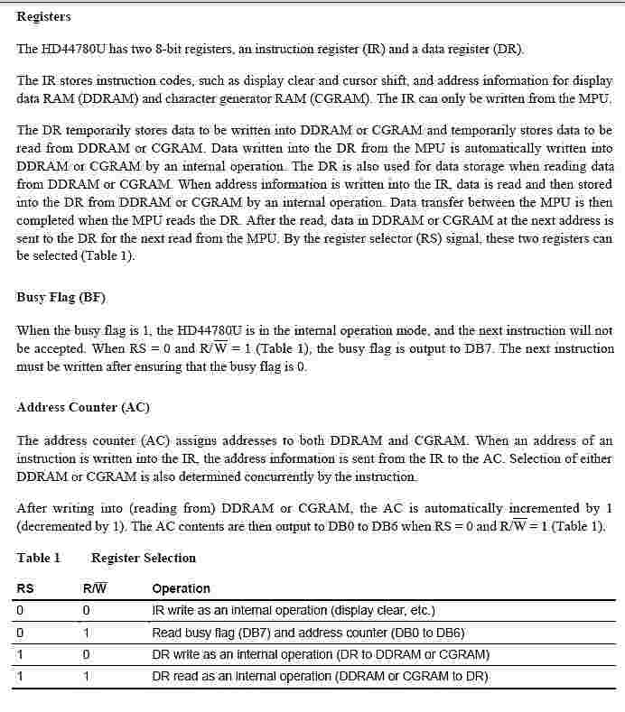

#5760738
ob Adressen automatisch erhöht oder erniedrigt werden, definiert man
afaik doch vorher in der Initialisierung. Mein Display kann zum Beispiel
auch "rückwärts" schreiben, wenn ich das möchte.
Uwe S. schrieb:
> Man kann dass natürlich auch durch eine set_cursor(row, col); vor einem
> erneuten Schreiben umgehen.
Ich nenne das "locate-Anweisung".
Anbei noch ein Auszug aus dem Datenblatt.
(Und bei der Busyflagabfrage sollte noch mindestens ein NOP dazwischen.)
ciao
gustav
