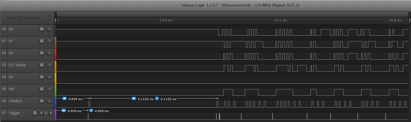

Pople nun schon seit >10h an meiner LCD_Lib rum, ich will nich
mehr....
100x überprüft, gesucht, geändert, kein(en wirklichen) Fehler gefunden
o. ich bin Betriebsblind.
Der Pic18F25k22 ist auf ein BrakeoutBoart (ink. 1x100nF) gelötet,
Steckbrett.
Stromversorgung OK, Protokoll OK(?), alle Timings ausgemessen OK,
Letzer Prüfung  RiseTime FALED!
Ja kruzefix, kann ja wohl nich sein. Hat ja im Normalfall auch
(scheinbar) keiner.

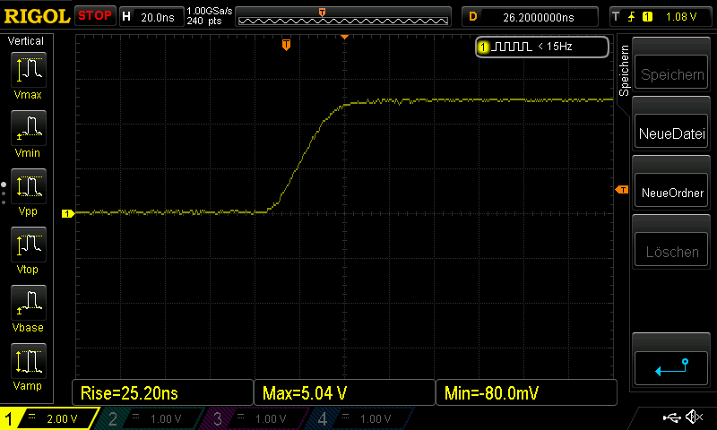

Obiges OsziBild zeigt einen belasteten Port, ~25ns. Ohne geht die
RiseTime auf ~20ns runter.
Pic Dabla sagt bei 5V Typ., 15ns Max. 32ns. Was ja dann eigentlich des
öfteren Probleme geben sollte, is ja nu nich außergewöhnlich langsam???
A-Karte gezogen?

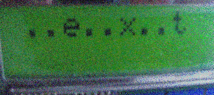

Das Display zeigt auch unterschiedliches Verhalten, Balken weg, Cursor
ja/nein, irgendwo einzelne Zeichen,... Zeigt aber nie das an was es
soll.
Wie was nu! Kann es wirklich daran liegen?
Oder doch "Betriebsblind" und wenn nich, auf gut Glück nen neuen
auflöten?
(Der Trigger sitzt vor Enable o. vor der Bussy-Prüfung.)
von Peter D. (peda)
Nö.

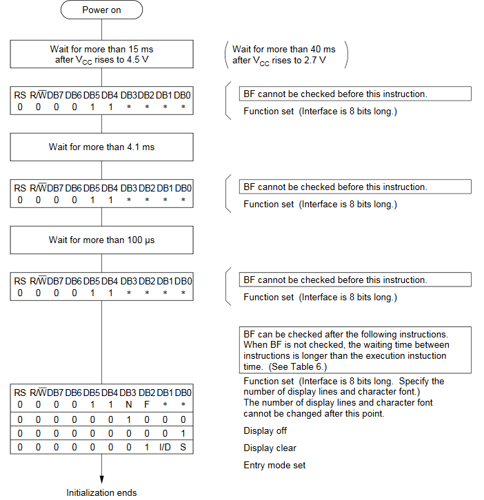

Die Hauptfehlerursache (zu 99,99%) ist eine fehlerhafte Initsequenz.
Das original HD44780 Datenblatt ist da leider etwas unpräzise. Kein
Zugriff darf ohne Wartezeit direkt auf den vorherigen folgen.
Insbesondere im 4Bit-Mode ist ein sauberes Init essentiell.

Das eine Missverständnis bei der Doku ist:
Die Befehlsliste ist nicht die Reihenfolge, mit der das LCD
initialisiert werden muss. (Die Befehlsliste listet nach aufsteigendem
Bit-Wert.)
Und:  Busy-Flag-Abfrage kann in der ersten Phase des Init nicht laufen.
Dann:
Der Power on self reset initialisiert das LCD von alleine, schaltet aber
die Anzeige ab. Dann muss "softwaremäßig" noch einmal initialisiert
werden.
Der POSR braucht eine innerhalb eines definierten Zeitintervalls
ansteigende Versorgungsspannung. Ist ein "dicker" Elko direkt an den
Versorgungsspannungsanschlüssen des LCD, kann es in bestimmten Fällen
vorkommen, dass der POSR nicht oder nicht richtig ausgeführt wird.
Dann gibt es im Vierbitmodus schon kleine Missverständnisse.
Der Befehlssatz am Anfang 3 mal hex 30 (oder je nach Lib
hex 03) impliziert, dass die untersten vier Ports auf GND und somit
logisch "Null" stehen. So ist das sowohl beim Achtbitmodus wie
Vierbitmodus am Anfang egal, ob nun die unteren vier Ports schon fest
auf GND verdrahtet sind oder nicht. Aber das LCD kann im Vierbit-Modus
nur D4 bis D7 lesen. Wurde oben schon gesagt.

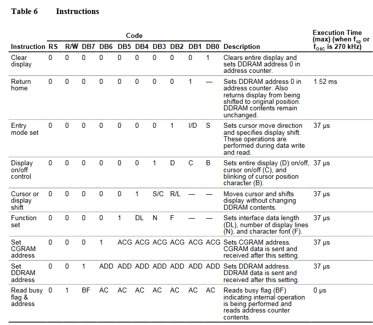

Nur die Übertragung des zweiten (unteren) Nibble ist unklar im Dabla.
Hatte da aber auch schon erfolglos die Wartezeit variiert.

Ich dachte zwar das der LA-Plot besser zu lesen ist, als sich durch mein
C zu wühlen. Aber hier mal den relevanten Code.

Enable rüttelt nur am Enable-Pin, mit 1µs Pause.
#define LCD_ENABLE
{LCD_Enable_SetHigh();__delay_us(1);LCD_Enable_SetLow();}// delay=tDDR
Der TRIGGER ist nur zur besseren Orientierung im LA-Plot eingefügt.
Rüttelt auch nur an einem Pin. Tut nichts am LCD, verlängert nur etwas
das Timing.
#define TRIGGER {TEST_Trigger_SetHigh(); TEST_Trigger_SetLow();}

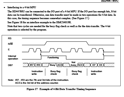

von Peter D. (peda)
Dein LCD_Küsschen ist falsch. Es müssen beim Busy-Test immer 2 Nibble
gelesen werden, sonst bist Du aus dem Takt.  Das BF ist im ersten Nibble
(Seite 22, Figure 9 4-Bit Transfer Example).
Und mitten drin im LCD_WRITE geht schonmal gar nicht, sondern nur
danach.
Der Busy-Test geht frühestens auf den ersten Befehl nach dem Setzen des
4Bit-Mode. D.h. bis einschließlich des 4Bit-Kommandos darf nur mit Delay
gearbeitet werden.

von Peter D. (peda)
Stephan schrieb:
> nö, auf Seite 45 ist es eindeutig beschrieben !!
Falsches Bild, da: "Figure 23 8-Bit Interface"
Und genau das ist die Stelle, die viele falsch verstehen:
"BF can be checked after the following instructions."
Soll heißen, erst nach den nächsten!
In dem Bild fehlt also ein weiteres "Wait for more than 100 μs" vor dem
letzten Block.
von Teo D. (teoderix)
> letzten Block.
Ty.
Sieht im Dabla schon merkwürdig aus, nach dem ersten Bussy-Test nur
ein Nibble zu übertragen. Hielt aber die Lücke für eindeutig. :(
Dann werd ich mal IMMER paarweise rütteln und den ersten Bussy-Test
durch ein Delay >100µs ersetzen.

Auch meine Assembler Bibliothek hat schon das Busy abgefragt (und freie
Wahl bei den Datenpins).
von Karl B. (gustav)
Bildchen dazu.
Die Kanallegende zeigt RS, wo ich R/WQuer vermute.
R/WQuer für die Busyflag-Abfrage.
(Die kommt zu früh.)
Nach jedem Befehl einen Enable Impuls.
Beim Vierbit-Modus dann pro Byte  zweimal.
Oder besser, pro Nibble jedesmal einen.
(Das ist in der Doku im Timingdiagramm auch ein wenig missverständlich
formuliert. SEite 22, Figure 9)
"...The busy flag must be checked (one instruction) after the 4-bit data
has been transferred twice. Two more 4-bit operations then transfer the
busy flag and address counter data..."
(Muss noch ein anderes Datenblatt heraussuchen, da ist es etwas
deutlicher beschrieben, was damit gemeint ist.)
> letzten Block.
Hab das nu MIT Bussy-Prüfung an dieser Stelle am laufen.
Das Dabla scheint da keines Wegs missverständlich zu sein. Antwortzeit
~32ms.
Dafür hübsch gezeichnet.
Wenn man Enable hoch zieht steht (meist) wenige ns (lieber 500ns
warten)das BF an.
Lesen muss (sollte) man logischerweise wenn Enable Hi ist. Auch wenn die
Daten noch nach der fallenden Flanke von Enable noch anstehen, sicher is
das nich.
Das scheinen viele so zu machen, rütteln->lesen, kann natürlich schnell
zu Timing Probleme kommen.
Beim Schreiben is es ja egal wenn die Daten schon vorher anliegen und
gerüttelt wird.

Natürlich muss man vor dem ZWEITEN auslesen des BFs, erstmal das untere
Nibble beseitigen. Das war echt peinlich Man.
Nur wenn das BF nicht gesetzt ist, muss man auch nicht das untere Nibble
lesen. Es folgt ja ein Schreibbefehl, der den Nibble-Counter resetten
(sollte er zumindest).
wollte es auch einmal probieren:
Also:
Portbit freimachen für R/Wquer
Die Routine Busyflagabfrage direkt hinter die Routine Zeichenausgabe an
LCD, bzw. Befehl an LCD.
Busyflagabfrage:
Erst Port zum Eingang konfigurieren
Enable high
Daten auslesen (oberes Nibble mit B7)
Enable low
ein paar nops zur Stabilisierung des Ports
Enable high
Enable low
ohne Daten auszulesen (unteres Nibble einfach ignorieren)
Sprung in Schleife, so lange B7 gesetzt ist.
(oder mit "rol" B7 in Carry schieben und Carry abfragen, was im
Endeffekt auf dasselbe herauskäme)
Und Port wieder zumn Ausgang machen etc.
So sieht der code dann aus:
busyflag:
push temp
ldi temp, 0x0F
out ddrb, temp
out daten, temp
cbi daten, rs
sbi daten, rw
busyflag1:
sbi daten, ena
nop
nop
nop
nop
nop
in temp, daten
nop
nop
cbi daten, ena
nop
nop
nop
nop
nop
sbi daten, ena
nop
nop
nop
nop
cbi daten, ena
nop
nop
sbrc temp, 7
rjmp busyflag1
nop
nop
nop
ldi temp, 0xFF
out ddrb, temp
cbi daten, rw
nop
nop
sbi daten, rs
pop temp
ret
Wieso die ganzen nops?
Weil ich meine, dass die Umschalterei von Ausgang zu Eingang etc.
Reflexionen auf dem Draht produziert. Also auch das Übersprechen der
Steuerbits (ohne Busabschluss). Eben die Verdrahtung! ("Nur" 20 cm)
Also, es wird mir zumindest das erste Zeichen verschluckt. (Siehe
Bildchen)
Habe jetzt das Label Busyflag wieder durch die passende Warteschleife
ersetzt, und es läuft wieder so wie ich das gewöhnt bin.

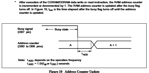

Karl B. schrieb:
> also der Wechsel von High nach Low hier das Entscheidende ist,
Genau so ist das, sieht man auch im Zeitdiagramm.
Daten werden mit der fallenden Flanke übernommen, ausgegeben bei der
steigenden.
Karl B. schrieb:
> cbi daten, ena
> nop
> nop
> sbrc temp, 7
> rjmp busyflag1
Wie lang dauert ein nop?...  tADD nicht eingehalten?
tADD = Die Zeit die der Adrescounter zum weit erzählen braucht, nachdem
das Busy-Flag auf Low geht (~5-10µs).
PS: Deine Prosa und Bild bring ich grad nicht in Einklang!?
> steigenden.
Hi @Th,
genau das ist mein Denkfehler.
(Ich steh' soo kurz davor, das zu lösen...das ist immer soo blamabel.)
Danke nochmals für den Tip mit dem Adresscounter.
Dann hatte ich noch nen dicken Bug drin, wie gesagt, das Doppelregister
bei der einen Zeitschleife falsch. Die wird bei der Init Routine
glücklicherweise nicht am Anfang gebraucht.
Ich merkte das daran, dass die Hintergrundbeleuchtung am Ende nicht
blinkt.
Also musste das irgendwo hängen geblieben sein. Bei der Zeitschleife.
Und nicht etwa bei der Busy-Flag-Abfrage.
Das "T" fehlt im Bild. Der Erste Buchstabe des Tabellen-Strings wurde
"geschlabbert".
Teo D. schrieb:
> Der Rest iat leider auch nich viel klarer.
Die Sache mit den "unsauberen" Impulsen auf dem Port.
Müsste echt noch einmal mit dem Oszi dran, und mir die Sache anschauen.
Ursachen: Irgendwelche Kontaktfehler, am selben Port Ausgänge und
Eingänge die sich vielleicht gegenseitig verkoppeln. Weiß nicht.
Die Flachbandleitung ist mit ca. 20 cm vielleicht schon zu lang.
(Stichwort Busabschluss.)
ciao

da ich den Port in Verdacht hatte, schaute einmal eine alternative
Initialisierungsroutine an.
(Die fand ich in der Literatur.)
Teo D. schrieb:
> Ne was nur immer wieder ärgerlich ist, das ich immer an so simplen
> Dingen hänge...
Und interessant, obwohl es im Buch vor Programmbeispielen nur so
wimmelt, finde ich kein einziges für eine Busyflagabfrage.
Da stehen wir also gar nicht einmal so "dumm" da.
Scheint so, als ob sich sogar ein renommierter Fachbuchautor um diese
Sache herummogelt.
Noch ein Fallstrick:
Der durch Port-Bit-Setzen auf "Eins" gesetzte "rs" wird durch die
nachfolgenden Ausgabe wieder mit der "Null" des ausmaskierten "oberen"
Ports-Nibbles überschrieben, so dass das Display ständig im
Befehls-Modus steht.
Das bedeutet, dass im Charakter-Übergabemodus dass Rs-Impuls-Setzen
hinter der Datenausgabe aber vor dem Enable-Impuls stehen muss.
Und da könnte es mit dem Timing evtl. eng werden. Daher wurde in die
Enableimpuls-Routine vorher und hinterher noch "nop" gesetzt.
Die Code-Schnipsel sind im Anhang.
(Und man braucht kein zweites "swap"... entgegen der Feststellung im
Buch.)
ciao
gustav
