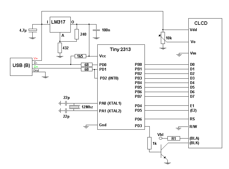

Guten Morgen,
ICh simuliere seit 1-3 Tagen die Möglichkeit der Machbarkeit eines
DCF Empfängers...
STD,Min,sec.  Datum  Wochentag...geg noch Schaltfunktion.
Ist sowas zu realiesieren?
beide  Contr. Typen u. Display  vorhanden.
habe ein Paar möglichkeiten gefunden allerdings jeweil ohne das jeweils
andere.
Entweder LCD Display und kein DCF oder DCF und kein Display.
meine überlegung ob man die nicht zusammen bringen könnte?

Display im 4-Bit-Modus betreiben, dann hast du Pins für den
DCF77-Empfänger frei.
Wenn du den DCF77-Receiver nicht per Software Ein- und Ausschalten
willst, hast du noch einen Pin mehr. Damit kannst du dann deine
Schaltfunktionen realisieren.
Brauchst du USB? Würde ich sonst auch weglassen oder über einen billigen
USB->TTL-Seriell Wandler realisieren.
von (prx) A. K. (prx)
2313 mit LCD und DCF-Modul geht. In C könnte es sein, dass du beim 2313
etwas sparsam programmieren musst, lieber 4313 einplanen. Wenn du das
LCD 4-bittig anschliesst, bleiben neben dem LCD auch noch ein paar Pins
übrig.

von Peter D. (peda)
8Bit-Mode und 2 LCD-Controller wird knapp, nimm den 4Bit-Mode.
Abzüglich Quarz und Reset sind 15 IO-Pins verfügbar.
2..4 Taster zu Einstellen der Weckzeit möchte man ja auch noch haben und
nen Tonausgang.
Die 3 ISP-Pins kann man mit D5..7 des LCD sharen.

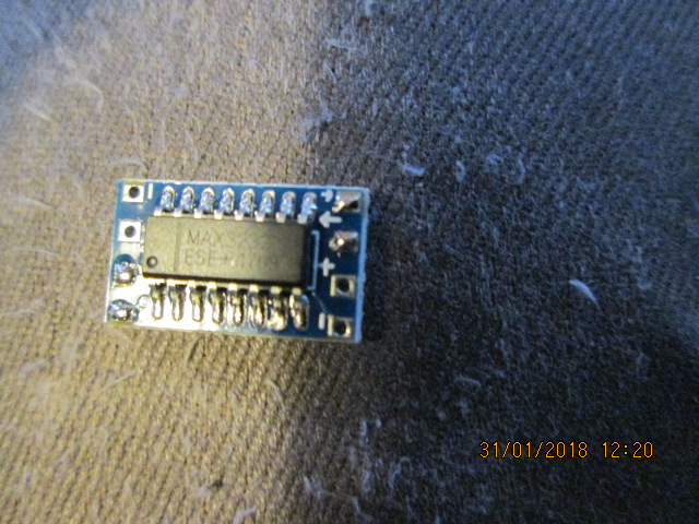

ne ist eigendlich ein RS232 vorgesehen habe in Fern Ost Schnuklige
kleine
Platinchen bekommen..
1,5cm lans und 1cm breit..die Passen Prima in einen Sub-D Stecker...
eine Komplette Schaltgung
die kommt dann nur noch 2 Drähte dran und gut
Wecker ? zuviel Strom nur Anzeige...
das ist schon Vorhanden..
Ps nur 1 Controller!  entweder oder! denke das der 4313 mehr Platz hat.

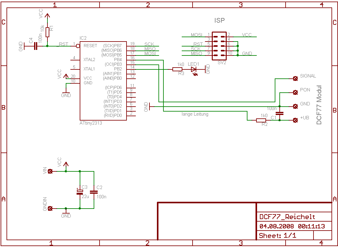

Falls du was fertiges suchst: DCF77 mit LCD habe ich vor einiger Zeit
mal gemacht:
http://elektronik-kompendium.de/public/arnerossius/schaltungen/avr/stdcount.htm
(Version 2.0, "DCFClock.asm").
Schaltfunktionen muesstest du, wenn gewuenscht, noch selber dazubauen.

von Karl B. (gustav)
Hi @Caos,
noch einige Alternativen:
https://s-huehn.de/elektronik/wohnuhr/wohnuhr.htm
oder:
http://www.avr-asm-tutorial.net/avr_de/dcf77uhr.html
Was ist der Unterschied:
Die Uhr(en) im ersten Link arbeitet(en) ohne Flankenabfrage per
Interrupt. Lediglich mit einem Timer-Interrupt wird der DCF77- Port auf
H- und L-Zustand hin "gepollt".
Dann kann man das leicht auf andere AVR-Targets portieren. (Etwa 5 %
Speicherausnutzung beim ATmega32U2 z.B., beim ATtiny4313 sind's schon
etwa 50 %.)
Das andere Programm reizt so fast alle Möglichkeiten aus, die man auf
einen 2313-er so packen kann.
Es ist für PC-Menü geschrieben. Und benötigt RS232 zum Starten.
Ohne PC benötigt man ein Extra-Proggi auf einem Extra-Attiny zum
"Initialisieren" und für die LCD-Ausgabe zum Beispiel.
Dies Programm benutzt - laß mich nicht lügen - 5 Interrupts und ist bei
gestörtem Empfang ein wenig unzuverlässiger als das Programm ganz oben.
Also, bei mir fängt sich diese von mir noch verwendete ältere
Programmversion des Decoders nach Störung und Wiedereintreffen
einwandfreien Signals nicht mehr und bleibt auf 00:00 stehen.
Das macht der  erste Decoder oben nicht.
So, jetzt hat man die Qual der Wahl.
OK, sorry, hab's ganz vergessen, das Programm von Arne ist bei mir
natürlich auch ausprobiert worden.
ciao
gustav

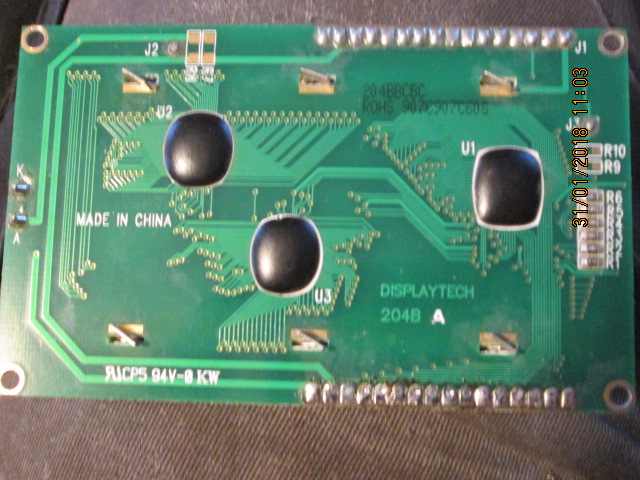

von caos21 (Gast)
Guten Abend,
ein kleines Anliegen hätte ich noch wenn genemigt.
und zwar mein großes LCD (4X20)Past nicht in den Restl. Verbliebenen
Teil
der Front Platte.
ich muss das Teil kleiner Machen. (LCD)
ein 2X16 Stellen LCD tut es auch!.
nur nun die Qual der Wahl.
als ich mir das Display Zulegte gab es einen Stand Chip HD44780
der Kompl. Chip dazu KS0070B (0076B)
ist der Typ KS0066U ebenfalls identisch mit dem KS0070B?/HD44780
gibt es da zufällig ein Liste wo sowas stehen könnte?
Danke im voraus für die Info!
Pollin hätte günstige deswegen meine Frage..(verdehte Anschlüsse 1+2)

von Hmmm (Gast)
Die Unterschiede liegen i.d.R. bei Kleinigkeiten wie einem etwas anderen
Timing oder abweichenden Zeichensätzen.
Also keine Panik und das Datenblatt lesen.
