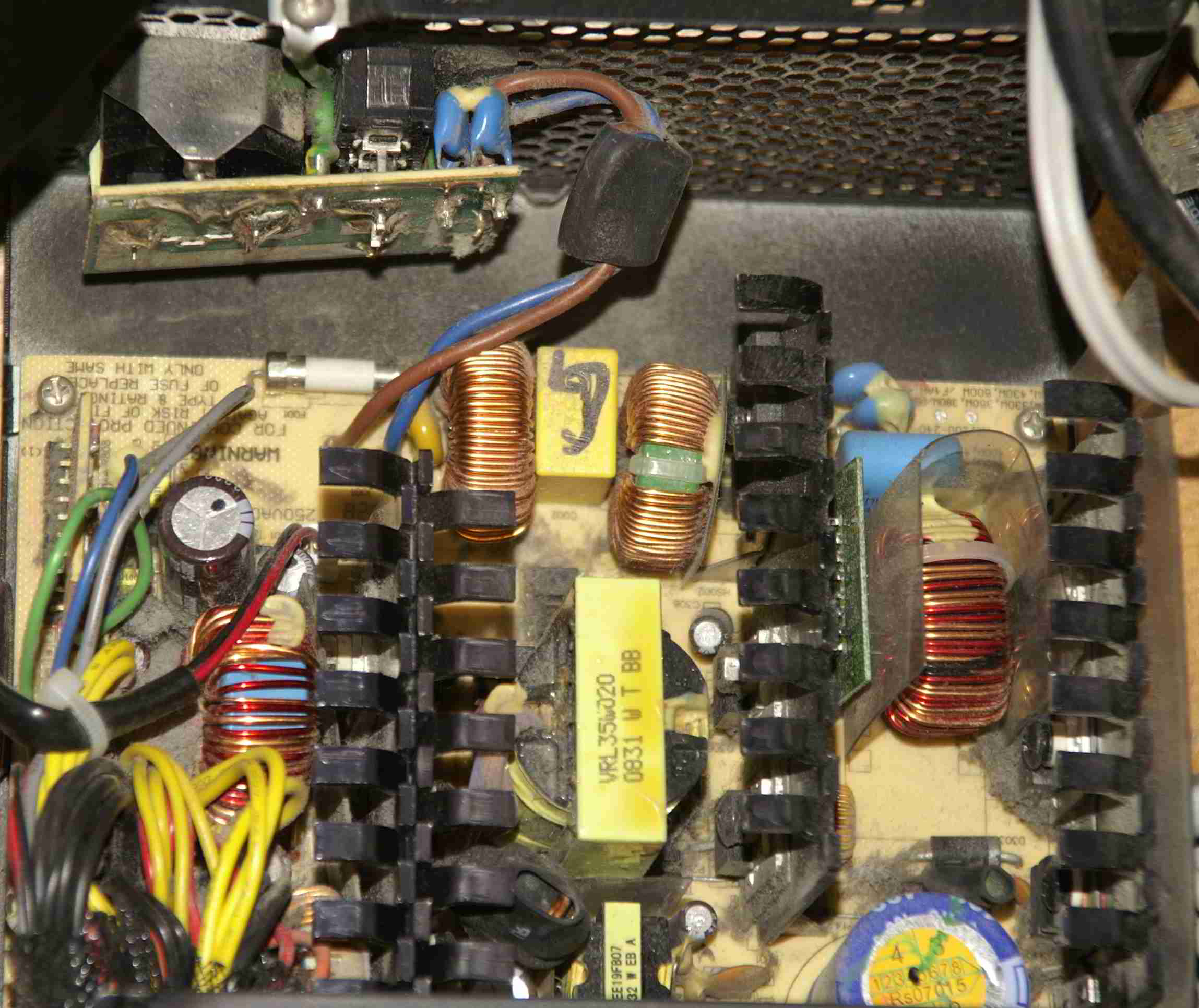

OP #5541841
Hallo michael_,
michael_ schrieb:
> Schau doch einfach nach, was in deinem PC-NT verbaut ist.
Das zusammengebaute Netzteil speist den Rechner, an dem ich Dir
schreibe.
Vor dem Zusammenbau hatte ich allerdings ein Foto für mich gemacht, aber
darauf kann ich keinen Entladewiderstand sehen.
Ich habe das Netzteil auch nur seitlich aus dem Rechner herausgezogen um
nicht die ganzen Verkabelungen zu trennen.
Gast #5541862
Ich sehe da die drei 1206er-Widerstände direkt unter der
Kaltgerätebuchse
auf der Platinenunterseite.

Gast #5542005
Peter M. schrieb:
> schreibe.
Die Widerstände sind direkt parallel zu den großen Ladeelkos.
