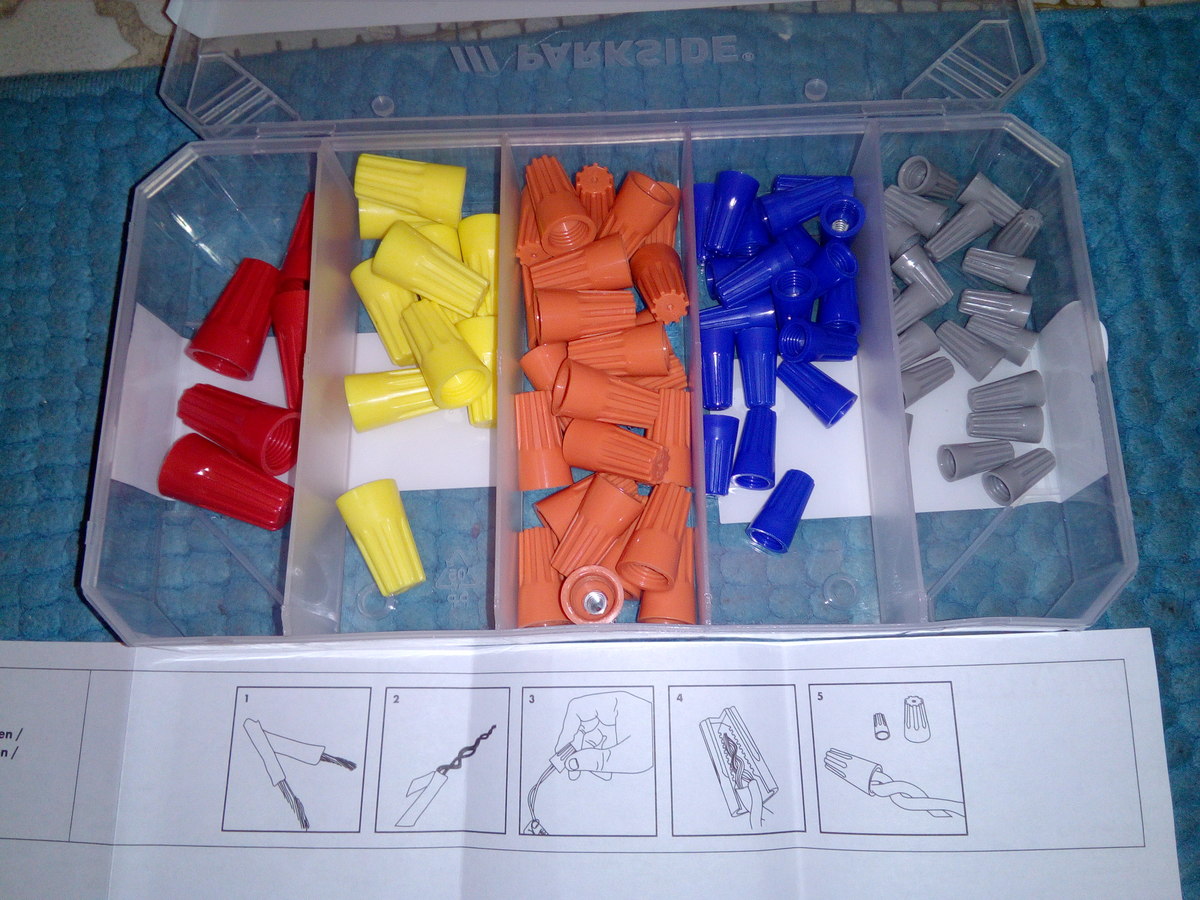

Hallo Leute, habe heute beim Discounter für 3,99€ dieses
Drehverbinder-Set geschossen. Taugt das?Oder ist das schon kriminell
fahrlässig? Man hat ja nicht immer den Lötkolben bzw. Aderendhülsen, die
Aderendhülsenzange und entsprechende Wagoklemmen dabei. Würde diese Art
der Verdrahtung die Tonqualität einer Lautsprecheranlage ruinieren?
Liebe Grüße

So lange die Drähte fest und "wackelfrei" aufeinander gepresst werden,
sind diese Verbinder nicht schlecher als die normalen Schraub- oder
Federklemmen an deinem Lautsprecher. Also kein Problem.

Wofür? Lautsprecher/Niederspannung oder Netztspannung, fest verbaut im
Gehäuse oder frei zugänglich und beweglich?
sieht nicht so aus als würde es mit Litze funktionieren, und selbst wenn
auch nicht besser als verdrillen und Tape außenrum. Wagoklemmen wäre
auch nicht meine erste Wahl für Lautsprecherkabel.

In die Wago 221er und 222er Serie dürfen übrigens auch Feindrähtige
Adern rein.
Flop
Schmeiß' die Aufdrehverbinder weg und bestücke den Kasten mit Wagos ;)
mfg mf

In den USA sind die Standard für Netzspannung, also ganz so schlimm
können die auch nicht sein.
Fingerschweiß: kein Problem.
Sehr feinadrige Litzen könnten ein Problem sein: In den Dingern ist am
Ende eine Art Gewindehülse mit scharfkantigen Flanken, die sich in das
Kupfer schneiden. Bei sehr feinen Litzendrähten kann es sein, daß die
eher abgeschnitten statt eingeschnitten werden. Einfach ausprobieren:
Testweise eine Verbindung machen, den Verbinder wieder abdrehen und
schauen, ob kleine Drahtstückchen rausfallen.
Gröbere Litze: Kein Problem, eine grobdrähtige Litze wird z.B. in USA
für die Installation in Leerrohren genommen und dafür sind die auch
geeignet.

Ansonsten bin ich definitiv ein Freund von Federzug-Klemmen (Wago oder
auch die China-Nachbauten). Die Adern werden nicht beschädigt und das
ganze kann sich nicht durch Vibration und Alterung lösen. Bei den "Wire
nuts" kann man nicht feststellen, ob eine sichere Verbindung vorliegt.
