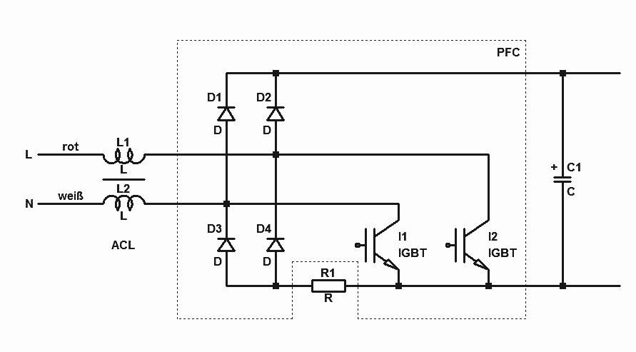

Ich habe riesen Mist geschrieben.
Die Verdichter Motoren haben Permanentmagnete.
Es soll einfach auf die Kondensatoren vor der Leistungsregelung der
Climaanlage gehen. Es ist klar, das dort die Spannung höher ist wie die
Netzspannung (da gleichgerichtet etc.)
siehe:
http://www.breeze24.com/media/catalog/product/f/i/file_1_17.pdf
SEITE 169
Es ließe sich im Sommer halt einiges sparen, da ja die PV Module schon
da sind.

kann mir jemand bitte anhand der Schaltung oben erklären, wie es zu
einer Zwischenkreisspannung von 372-380 Volt kommt?
Danke-Danke (habe ein paar Probleme mit der Schaltung)

Goodwell schrieb:
> Hallo,
Weil die Powerfactor-Regelung nur funktioniert wenn die
Zwischenkreisspannung über den Scheitelwert der speisenden
Wechselspannung angehoben wird.
Vielleicht solltest Du Dich mit der Funktion einer solchen Schaltung mal
vertraut machen?
Gruß,
Volker.

Persönliche Seite #2781066
Goodwell schrieb:
> Ich hatte noch eine andere Vermutung, jedoch wie gesagt, bin ich
> überfordert, da ich einem Teil der Funktion mit den Drosseln (reactor,
> ACL in der Schaltung Accumulator???) nicht folgen kann
Im Anhang der Schaltungsteil als Bild und Spice-Datei. Das ist eine PFC.
Die Dioden laden zuerst den Zwischenkreis (ZK) auf 230V*√2 auf.
Dann setzt die PFC ein. L ist positiv, N ist negativ. Der IGBT2 schließt
die Spannung zusammen mit D3 kurz. Der Strom in der Drossel steigt an.
Jetzt geht der IGBT aus und der Strom fließt weiter über D2 und D3 und
lädt den ZK auf.
Die Abkürzung ACL sagt mir auch nichts.
> weshalb ist das Relais z.b. genau an der Stelle des Filters???
Das Relais überbrückt (wahrscheinlich zeitgesteuert) einen Widerstand
zur Ladestrombegrenzung beim Einschalten.
Es ist nach dem Netzfilter angeordnet, damit die Störungen zum Netz hin
beim Einschalten gering bleiben.
Gast #2781118
Vielen Dank (auch für den Aufwand), die Sache ist klar verständlich.
Das zufüttern über Trenntrafo und Stelltrafo funktioniert, ich bin
leider auf 300 Watt (seitens des Trenntrafos) begrenzt, der Stelltrafo
(3kW!) erlaubt es jedoch ein wenig mehr zu saugen.
Die Anlage pendelt die Spannung dann immer bei 372-380 Volt ein, ich
muss mal versuchen was die Klimaanlage macht, sofern man ihr fest 380
Volt auf dem Zwischenkreis vorgibt (geht leider nicht mit meinem
Trenntrafo, bei der Leistung). Der Regelkreis für die PFC ist dann ja
ordentlich gestört
Sprich ich kann mit der PV Anlage die Klimaanlage zufüttern.
