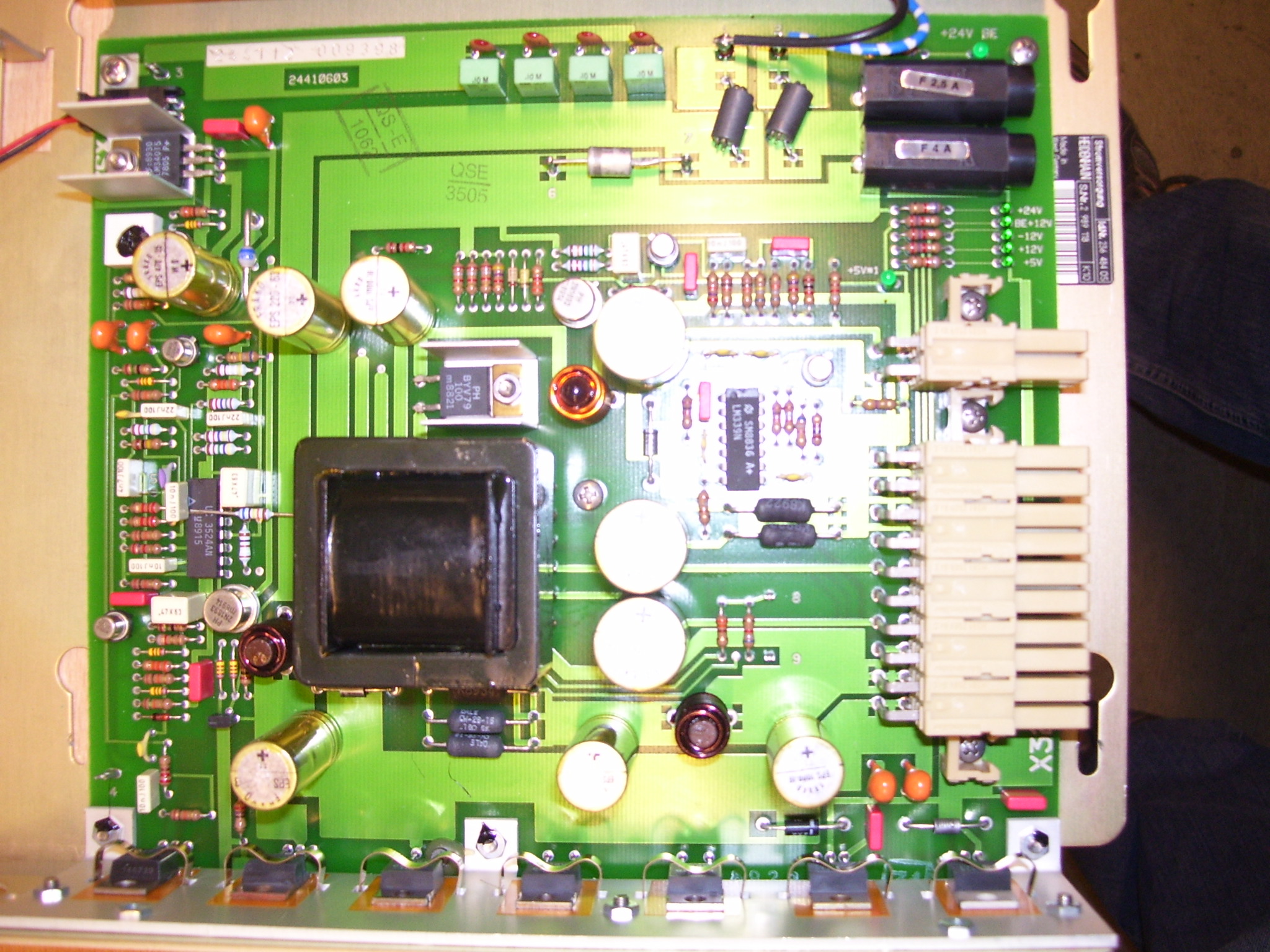

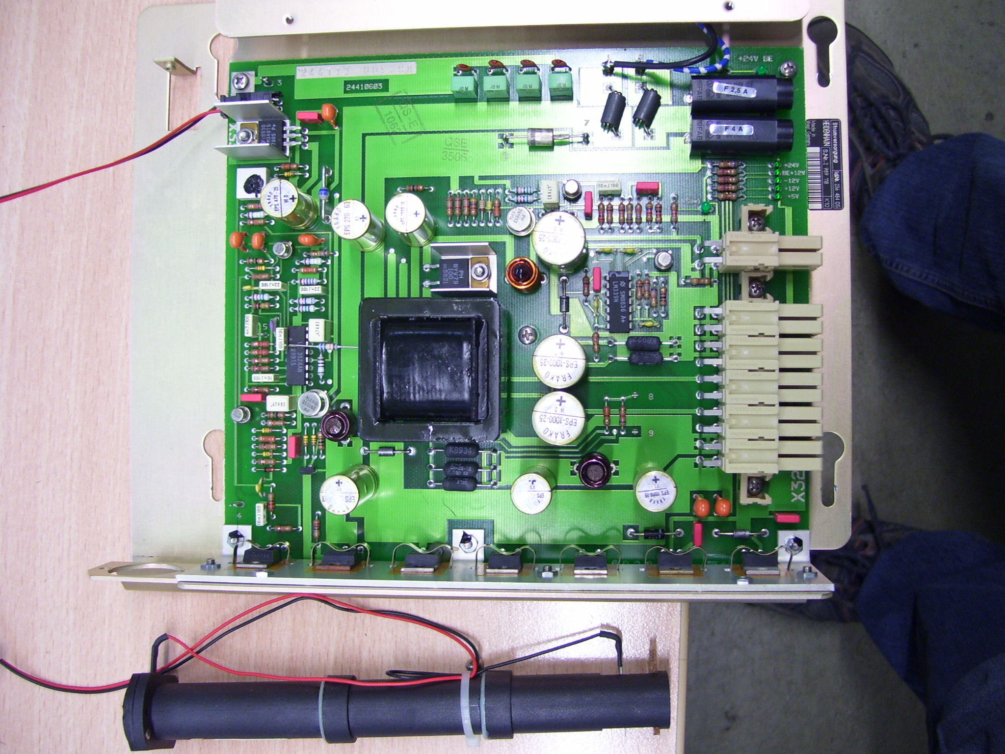

Hallo, zusammen
benötige Hilfe bei folgendem Problem; bei einer Netzteilplatine aus
einer Werkzeugmaschine (Fräse) fehlen scheinbar Steuerspannungen, bzw.
die entsprechen Signal LEDs bleiben jedenfalls aus;auf der Platine (s.
Foto) liegen eingangsseitig 24 V DC an; diese habe ich jetzt mit einem
Lab0rnetzteil simuliert; bei den bereitzustellenden Spannungen leuchten
dann die  +- 12 V Kontroll LEDs sowie eine mit 5Vx1 bezeichnete LED

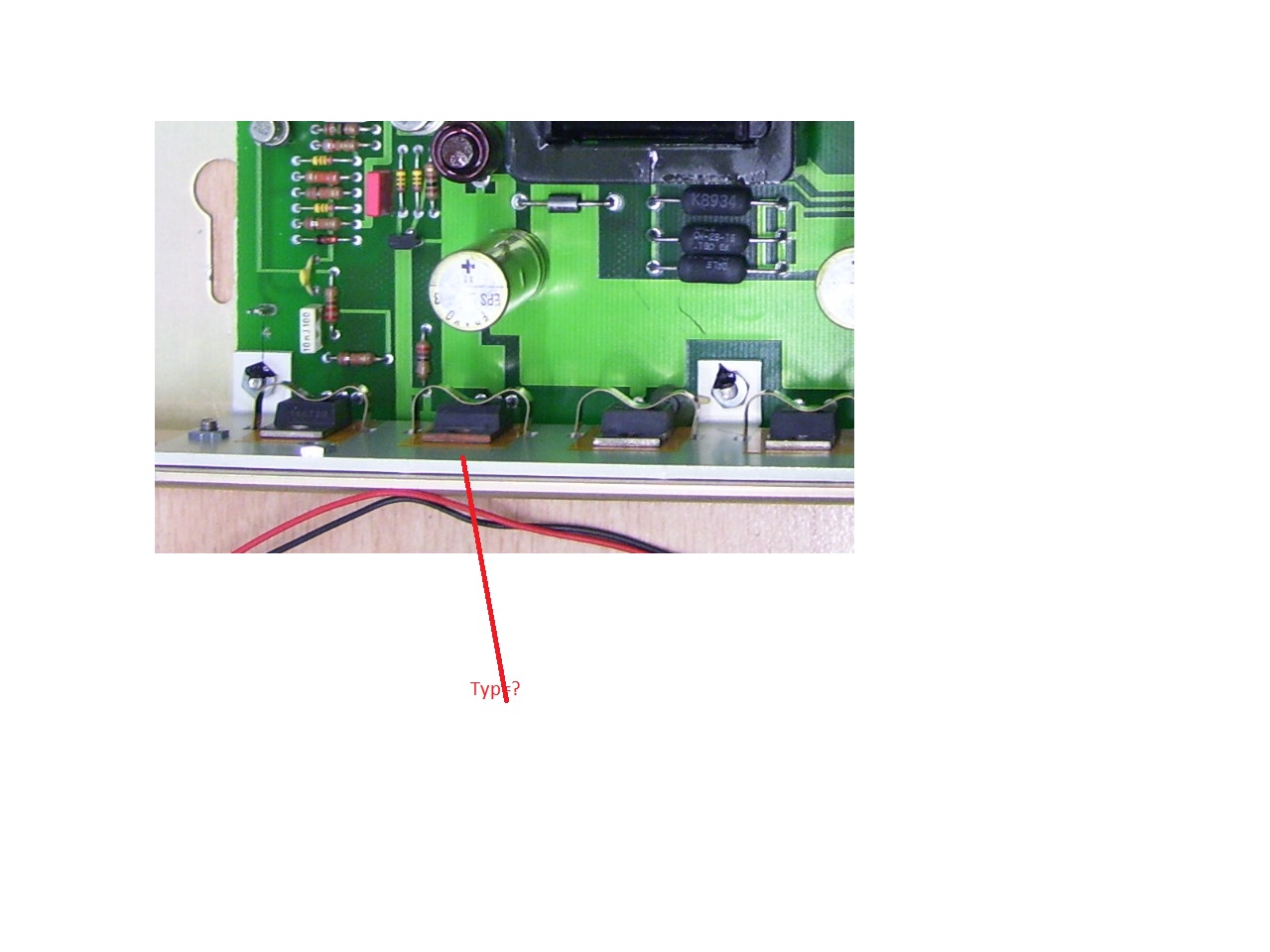

nicht.Verbaut sind am großen Kühlblech folgende Halbleiter in der
Reihenfolge:LM 7912CT, LM 340T12,BYW 29200, BYV 79100, D 44H8, 2N6505.
Vor den ersten beiden Halbleitern (Spannungsreglern 12 V?) liegen noch 2
Dioden in ; ich habe leider nur rudimentäres Wissen über
Schaltungszusammenhänge, würde mich aber über freuen über Messanregungen
zu "verdächtigen" Bauteilen freuen.
Nachtrag: die Netzteilplatine versorgt über den Steckerabgang die
eigentliche Steuerungs-/Kontrollplatine der Fräse.
Freue mich über Anregungen und liefere natürlich auch gerne noch Infos
nach, falls möglich. Danke im Voraus.

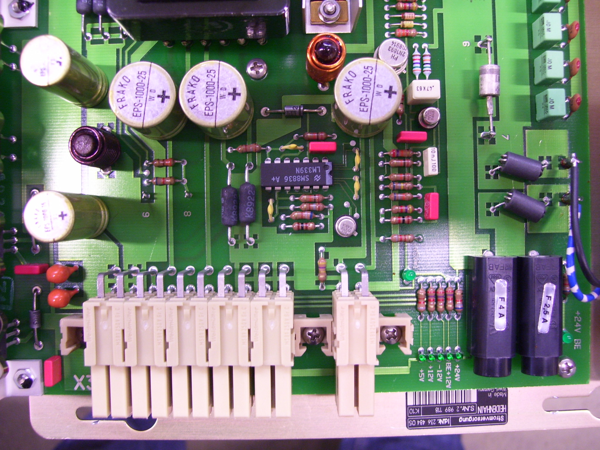

Gast #3612587
Vorsichtige Frage vorab:
Hast Du die beiden Sicherungen geprüft, die sich auf dem ersten Bild
unten
rechts befinden?
Ansonsten kannst Du nur systematisch weitersuchen: Von dem 24V Anschluß
gucken, wie "weit" die Spannung noch anliegt, d.h. an den
Spannunsregleren
LM 340T12 etc. messen, ob überhaupt die Eingangsspannung da ist, ob und
wenn ja, was herauskommt. Dazu die Anschlußbelegung aus dem Datenblatt
des Reglers heraussuchen.
Der linke Teil stellt einen Schaltregler dar. Hier ist das Datenblatt
des Schaltkreises, der die Hauptrolle inne hat:
http://www.datasheetcatalog.com/datasheets_pdf/L/M/3/5/LM3524.shtml
Dort kannst Du bleistiftsweise zwischen Anschluß 15 (Vin) und 8 (Masse)
messen, ob und was dort anliegt.
MfG Paul
OP #3612736
Hallo Paul,
danke zunächst für deine Antwort. Feinsicherungen wurden vorher geprüft.
Kontroll LED für die eingangsspannung 24 DC auf der Platine leuchtet.
zwischen den Pins Vin und Gnd des LM 3524 messe ich 9,6 V.
Die Datenblätter der Halbleiter 340T12 ff. habe ich vorliegen; wie messe
ich an den 3 Beinchen korrekt?
Danke + Gruß
Gast #3612938
Martin S. schrieb:
> sowie eine mit 5Vx1 bezeichnete LED leuchtet nicht.
Dann verfolge z.B. die Leiterzüge von hinten woher diese 5V kommen
sollen. (Wenn die 5V-Logik keine Spannung bekommt oder einen Kurzschluss
irgendwo hat, dann wird die restliche Maschine ohne Logik nicht arbeiten
wollen.)
Von der Farbe her sieht der 2. TO220 Transistor/Schaltkreis etwas wie
überhitzt aus? Schau mal genauer hin. Er muß aber nicht die URSACHE
sein. Es könnte auch eine Folge sein.
OP #3613063
Hallo, helge, hallo oszi40,
danke für die Anregungen; Schaltplan bekomme ich hoffentlich
noch;fehlendes Einschaltsignal ist ebenfalls eine interessante
Möglichkeit, versuche ich herauszubekommen...
; bitte noch mal kurze Anregung, wie (nur mit Multimeter)
Spannungsregler u.ä. geprüft werden; gibt es spannungsfrei eine
Näherungs-Methode über den Widerstand, (wie zB. bei Dioden)  oder muss
hier unter Spannung z.B. Eingang und Ausgang gegen Gnd geprüft werden ?
oszi40, den "verdächtigen" D44H8 npn Leistungstransistor werde ich mal
prüfen..!
stehen die Elkos (Tantal, Kunstoff) bei den 12 V Spannungsreglern auch
"im Verdacht" ?
Dank im Voraus, Gruß Martin
