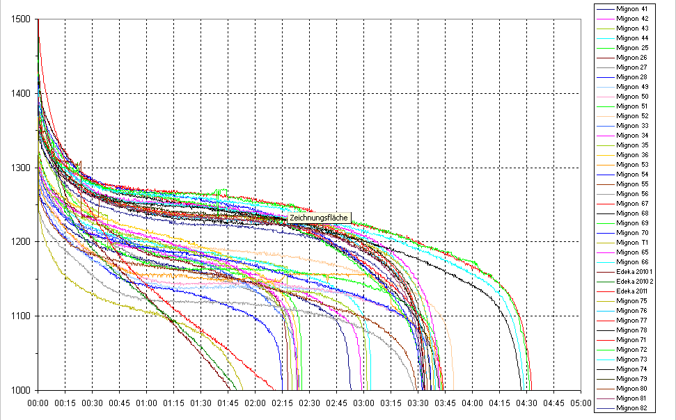

Das Gegenteil ist der Fall, zumindest bei den von mir gemessenen drei
Alkali-Mangan-Zellen der Eigenmarke von Edeka im Mignon-Format.
Sie fangen sehr stark an (so mit etwa 1,5V) und lassen dann auch ganz
stark nach. :)
Die drei Edekazellen haben im Diagramm die Farben brau, grün und rot
(unten links). Bei Entladung mit 500mA scheint deren Spannung nach einer
Stunde Entladung fast linear zu fallen.
Ich erinnere mich, dass zu Bundeswehrzeiten auf den olivgrünen Batterien
immer die Kapazitäten außen draufstanden.
Das vermisse ich bei der Supermarktware.
Mann sind die mies, das passt zu meinem Test den ich damals gemacht
hatte. So schlecht waren in meinem Fall die schwarz-Kupfer farbenen von
Duracell. Alle anderen, die ich testete, hatten mindestens die dreifache
Leistung.
> Leistung.
Danke für die Rückmeldung. Dadurch weiß ich, dass es im Handel auch
bessere Alkalizellen gibt.
