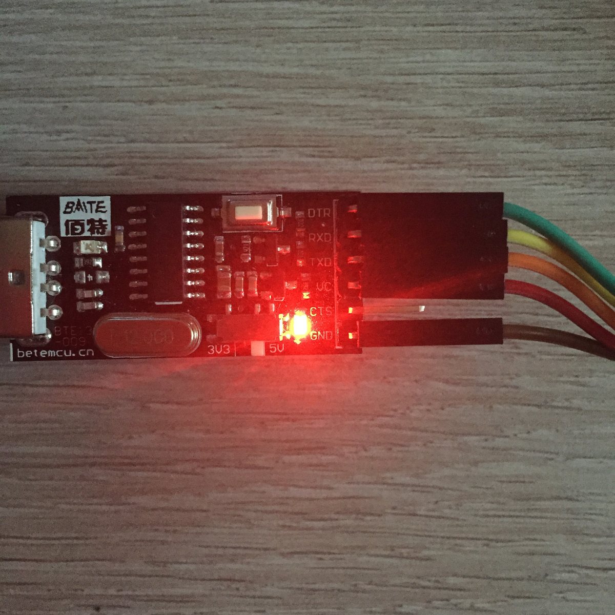

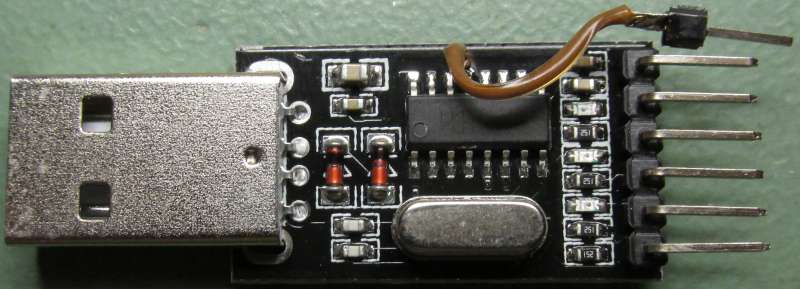

OP #5427752
Ja, hab zwei Boards, das eine läuft über nen CH340 und beschreibt das
zweite, wenn ich das zweite direkt mit dem CH340 verbinde, funktioniert
das nicht.
Und ne, hab davon noch keine Ahnung, weiss nichtmal genau wonach ich
suchen soll. Wenn ich auf den ersten den ISP-Sketch lade, dann damit auf
den zweiten den Bootloader brenne und auf diesen dann versuche direkt
über den CH340 einen Sketch zu laden, also praktisch wenn der noch
frisch ist, klappt das nicht. Fehlermeldung:
avrdude: stk500_recv(): programmer is not responding
... not in sync: resp=0xc9

Gast #5427813
Wilson W. schrieb:
> Hihi, witzig :D aber ne, meiner hat den Schon.
Gut, damit beginnt meine Glaskugel, mich zu verlassen.
Jetzt falle ich aber noch mal über Deine Fehlermeldung:
Du willst doch garnicht über stk500 programmieren, sondern über USB?
Ich starte einen upload zum Nano, habe aber nichts angeschlossen:
Using Port                    : COM4
Using Programmer              : arduino
Overriding Baud Rate          : 57600
avrdude: ser_open(): can't open device "\\.\COM4": Das System kann die
angegebene Datei nicht finden.
Passen die Einstellungen Deiner Arduino-IDE?

OP #5427828
Ich glaub ich gehöre hier zu den Letzten, die diese stk500-Meldung
erklären können, noch, glaub die taucht auch öfters auf, wenn ich über
den CH340 lade.
Platine: "Arduino Pro or Pro Mini"
Prozessor: "Atmega328(5V, 16 MHz)"
Port: "COM9"
Programmer: "ArduinoISP"
Baud Rate sehe ich nirgends, gehts hier überhaupt um dieselbe IDE, also
Arduino IDE?
Na jedenfalls funzt es jetzt alles wie gewohnt.
