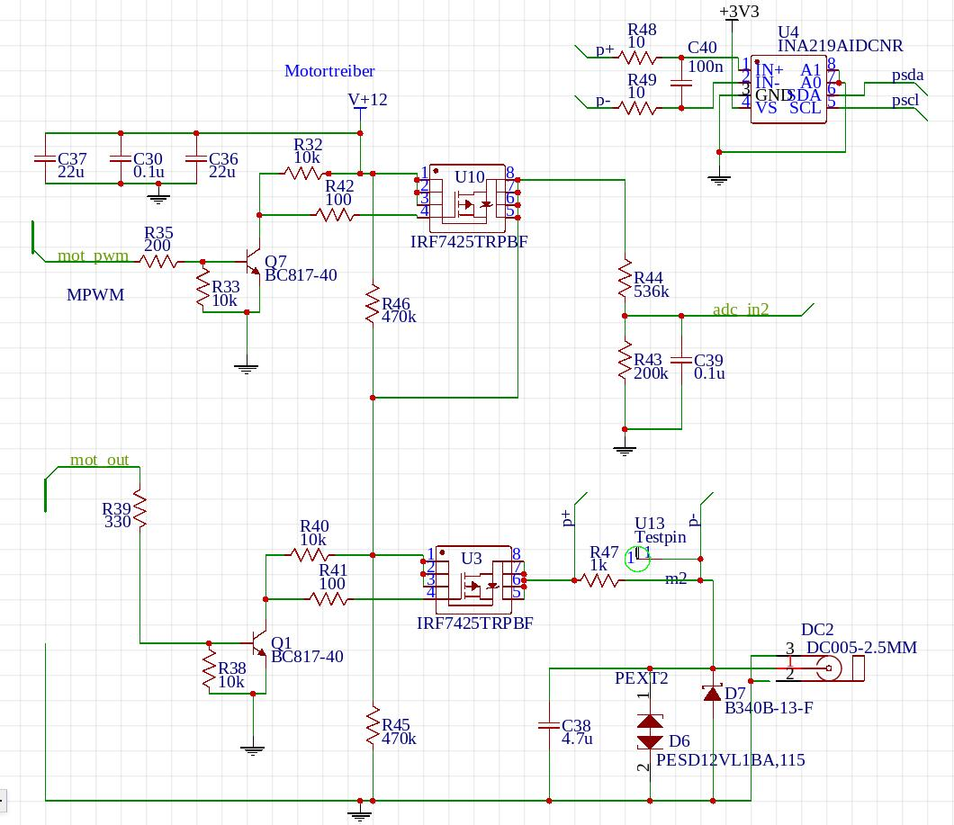

Kurzbeschreibung meiner Problematik
Eine Pumpe wird von einem STM32L031 über einen PowerMOSFET ca einmal pro
Tag OHNE PWM einfach für ein paar Minuten eingeschaltet und dann wieder
ausgeschaltet. Der PowerMOSFET ist für die kleine Version des
Steuergerätes , mit 300mA Pumpe, eigentlich überdimensioniert.
Aber es soll auch noch den etwas größeren Bruder der Steuerung geben.
Hier sind es dann nicht nur 300mA sondern eben eine entsprechend größere
Pumpe. Ich rechne hier mal mit ca 3 bis 5 A bei 12V.
Für MOSFET's sicher erst mal kein großes Problem.
Aber gesetzt den Fall dieser MOSFET würde durchlegieren und leitend, so
würde die Pumpe sich nicht mehr abschalten lassen. Dies kann in dem Fall
einen Wasserschaden verursachen. Dies ist soweit möglich aber zu
vermeiden.
Also hab ich mir mal Gedanken gemacht wie sich solch ein Hardwaredefekt
zumindest massiv einschränken läßt.
Dass 2 MOSFETs gleichzeitig kaputt gehen ist eher unwahrscheinlich, so
meine Grundüberlegung. Klar kann auch passieren, aber die Gefahr sehe
ich mal eher als gering an.

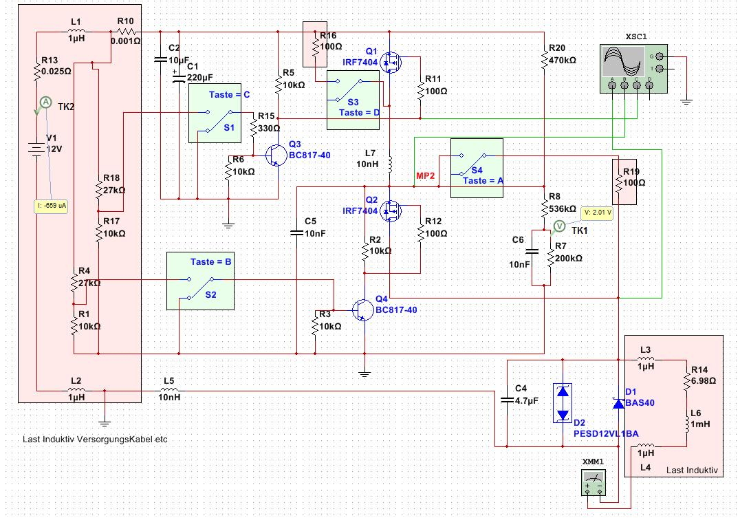

Nun ich hab einfach mal 2 P-MOSFETs in Reihe geschaltet und das ganze
Simuliert.

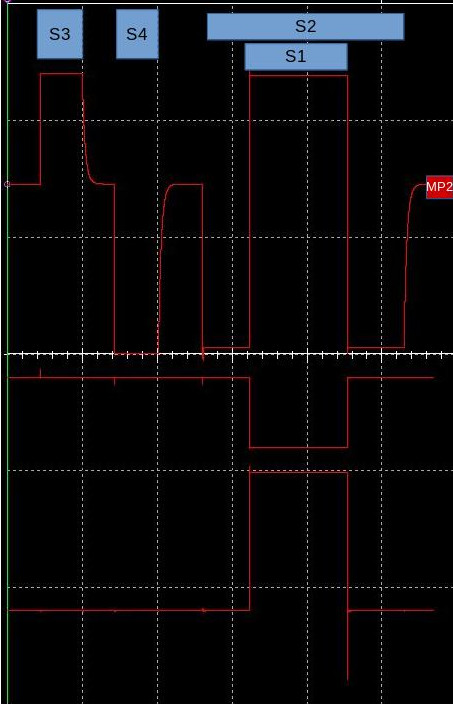

Per Software und ADC .. wird als erstes bei gesperrten MOSFETS die
Spannung an MP2 gemessen welche durch den Spannungsteiler R20 und R7,R8
sich auf ca 1,98 V einpendelt.
Schalter S3 simuliert mit dem dazugehöriigen R16 mit 100 Ohm einen
teilweise durchlegierten MOSFET
Wird dieser S3 geschlossen verändert sich mein Messwert . Gleiches bei
S4.
Somit kann ich schon im Ansatz bestimmen ob einer der Beiden MOSFETs
defekt ist.
Arbeiten geht dann mit S2 an und anschließend S1 AN .. zeit .. AUS ...
S2 aus
wie oben schon beschrieben werkelt hier in echt ein STM32 anstatt
Schalter.
Ein zusätzlicher Stromsensor erfaßt dann auch noch den Strom, an welchem
dann ein eventueller Pumpendefekt dedektiert werden kann.
Sobald ein Defekt erkannt wird, schaltet das Gerät ab und es wird im
Eeprom des STM32 ein WERT geschrieben, welcher dafür sorgt, dass bei
jedem Neustart sofort nur noch eine rote LED blinkt.
Mit einem Schaltungsaufbau in der Art ließe sich in 99% der Fälle erst
mal die Überschwemmung vermeiden.
Bilder anbei.

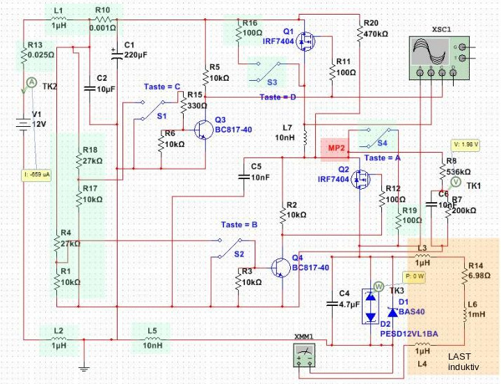

Schaltplan Simulation (farbig markierte Bereiche dienen ausschließlich
der Simulation z.B. Kabellängen...)
Schaltplan Motortreiber real
Messkurve Simulation
Wie würdet Ihr solche Hardwaredefekte wie "Durchlegierte MOSFET's"
ausschließen?
Hat da jemand Zahlen , Erfahrungen ... zur Wahrscheinlichkeit dieser
HWdefekte?
LG Achim
(Firma: matzetronics) #5561782
Achim M. schrieb:
Und da blickst du durch? Der Schaltplan ist so unmöglich gezeichnet, das
sich vermutlich nur wenige hier da durchbeissen werden.
Mal das mal so, das der Verlauf von Versorgung und Signal einigermassen
klar werden.
> ausschließen?
Man kann Defekte nie ausschliessen, sondern nur ihre Auswirkungen
begrenzen. In deinem Fall heisst das, das eine völlig unabhängige
Hardware den Lauf der Pumpe überwacht und z.B. nach 1 Stunde
Dauerbetrieb abschaltet - weil dann mit Sicherheit was faul ist.

Gast #5561866
Aha - ich gehöre denn mal zu denen, die sich da durchgewurschelt haben.
Die 27K/10K machen wohl 3.3V aus den 12V in der Simu.
Insgesamt sehr respektlos, uns das soo vor die Füße zu klatschen.
Nimm halt einen P-Kanal MOSFET, welcher für Avalnche-Betrieb ausgelegt
ist und beschalte ihn mit einem sinnvoll bemessenen RC-Glied, wenn Du
Angst um die Energie hast, die der MOSFET vermag, aufzunehmen.
20V Mosfets sind bei nem 12V Motor zu wenig. es sei denn, Du hast die
Betriebsspannung so richtig gut abgeblockt.
Was ist mit nem AO D4185 von Reichelt?
der macht 40V und hat ein etwas größeres Gehäuse. Oder muss es SO8 sein?
https://www.reichelt.de/mosfet-p-ch-40v-50a-62-5w-dpak-ao-d4185-p166488.html?
Baue noch einen 10nF zwischen Gate und Source. Das macht die Sache etwas
langsamer und du hast fast keine Spannungsspitzen im Abschaltmoment.
Lass den Quatsch, zwei FETS in Reihe zu schalten. Bau dort ein
ordentliches TrennRelais in die Betriebsspannung, welches nach 2 Minuten
selbstständig die Stromzufuhr unterbricht und mit deiner Schaltung
nichts zu tun hat.
BTW: R43(536K?!?), R44(200K) ist viieel zu hochohmig. 8K2||150K und 1.1K
passt da besser (Sp-Teiler ca 1/8).

Gast #5561926
C4 raus dort! C4 gehört über die Mosfets vom Source(plus) nach GND.
dicht an ihnen plaziert. dort, wo er jetzt ist, macht er genau das
Gegenteil von dem, was Du erwartest.

OP (Firma: Licht Kunst & Gestaltung) Persönliche Seite #5565792
Äxl (geloescht) schrieb:
> Die BAS40 fliegt Dir geplegt um die Ohren. UF1007 oä. oder ne dicke
> Schottky muss dort hinein.
Danke,
 die Diode hat in der Simulation den Peak der Induktivität nicht
geschafft, das war mein Problem. In echt habe ich hier einige B340B
rumliegen und hatte die auch eingeplant. nur hatte die
Simulationssoftware diese gerade nicht im Angebot und unüberlegterweise
hab ich halt einfach die erste Schottkey reingesetzt.
Hab jetzt mal eine vergleichbare mit 3A 40V im Simulator eingesetzt und
den C4 rausgenommen
siehe da es funktioniert.
Danke
