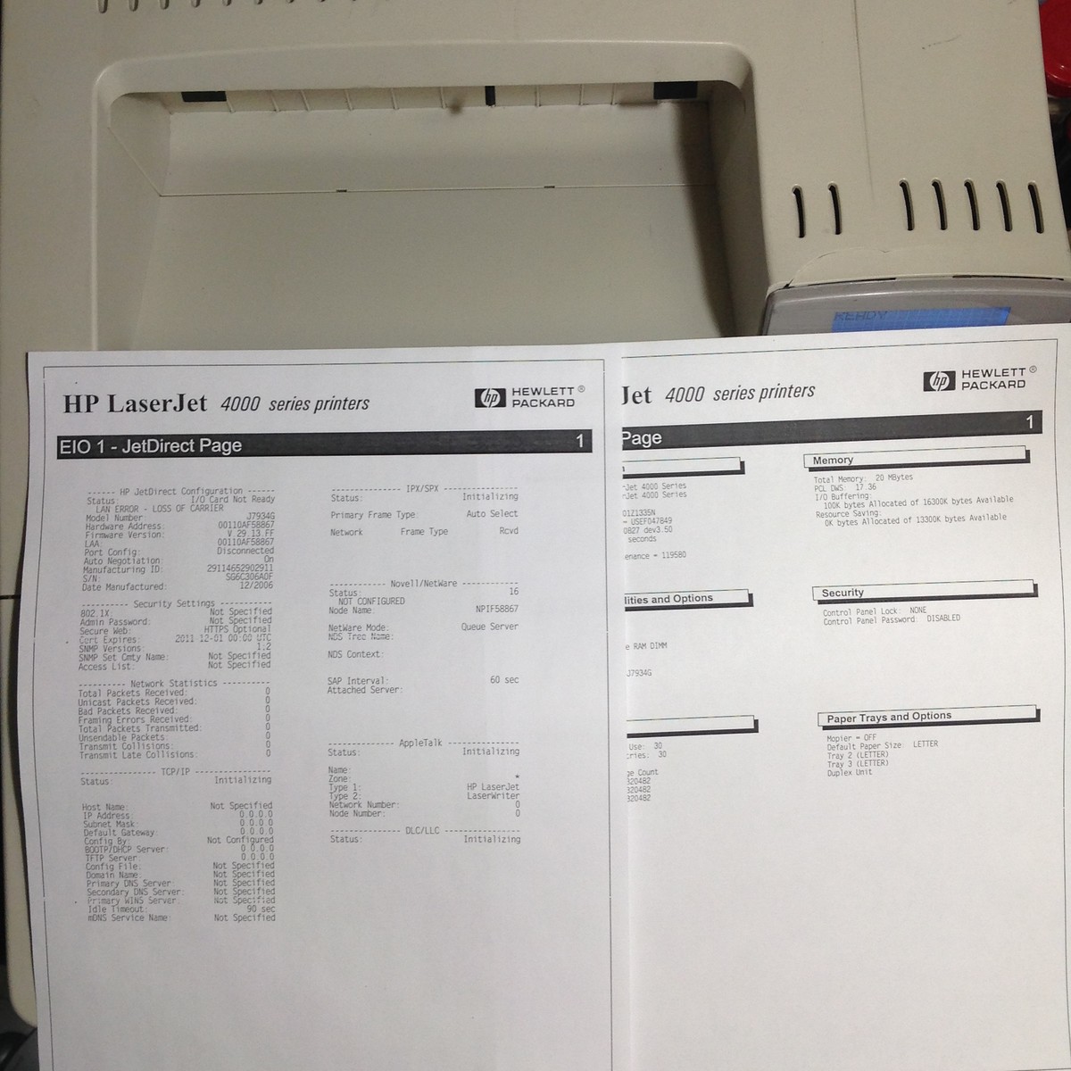

Wer von Euch hat Erfahrung mit dem 4000T Laser Drucker?
Ich bekam heute einen funktionierenden Drucker mit Papier Blockierung
geschenkt. Sonst gibt es keine Fehlermeldungen und er versucht zu
drucken. Das Papier bleibt immer in der vorderen Umlenkpassage stecken.
Sollte sich nach Inpektion und Reinigung reparieren lassen.
Lohnt es sich etwas Zeit und Liebe reinzustecken?
Als Pluspunkte wären:
Sehr ausführliches Service Manual vorhanden
Bestandteile sind scheinbar noch erhältlich bei uns in Kanada
Netzwerk Schnittstelle eingebaut
32MB Speicherplatz
Postscript soll er angeblich auch können.
Toner Kasette leicht neu und nachgefüllt zu bekommen
Sehr gute Berwertungen im Netz. Man spricht davon, daß sie normalerweise
extrem gutmütig wären und lange Zeit zuverlässig funktionieren sollen.
Die sichtbaren Gummibeläge sehen noch gut aus. Nur die
Papieraufnehmroller sollten wegen vieler Haarrisse erneuert werden und
sind wahrscheinlich noch zu bekommen.
Keine Chipverdonglumg des Toners
Ich nehme an, daß auch die Tonerdeckung sehr gut sein könnte.
Keine Error Codes werden angezeigt.
Auf dieser Basis lohnt es sich vielleicht. Was meint ihr? Soll ich eine
Reparatur versuchen oder ist es wegen dem Alter totale Zeitveschwendung?
Fühlt sich sehr solide an.
Ich würde ihn nur übers Netzwerk von W7X64 betreiben und hoffe, daß es
noch kompatible Treiber dafür gibt.
Eure Meinung würde mich interessieren. Meine Anwendung wäre
hauptsächlich für PCB Belichtungsvorlagen. Alles andere macht mein
neuerer Brother HL2320.

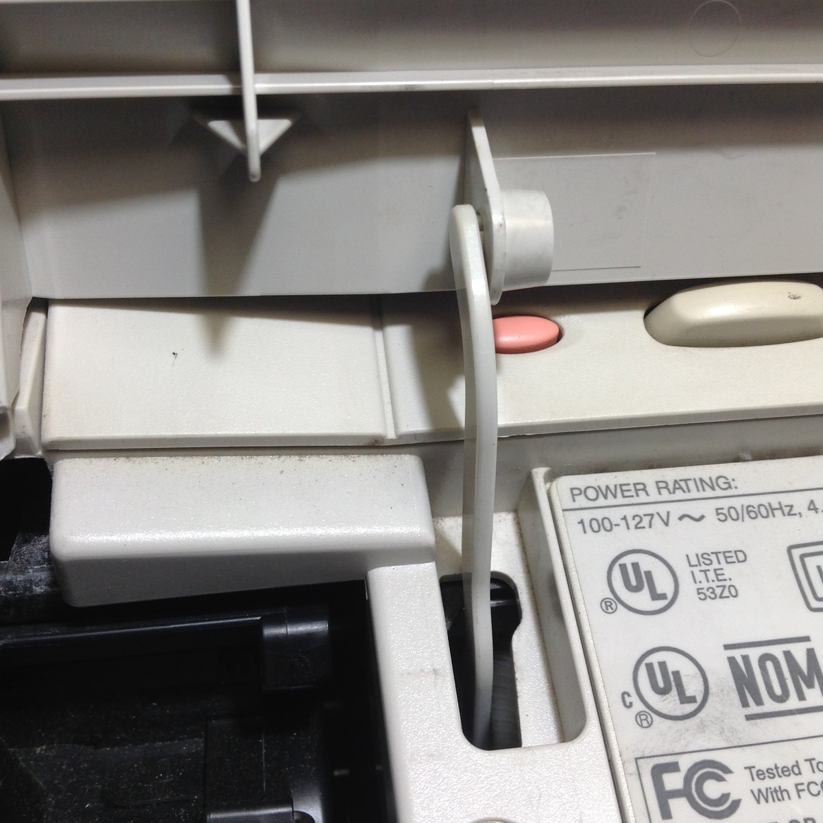

Ich habe mal im Service Manual nachgesehen. Die Abdeckung und Baugruppe
des fraglichen Teil ist herausnehmbar. Vielleicht offenbart sich dann
das Problem durch Inspektion.
Ich werde morgen berichten. Heute geht's nicht mehr wegen Besuch.
P.S. Schwer sind diese Generation Drucker schon:-)

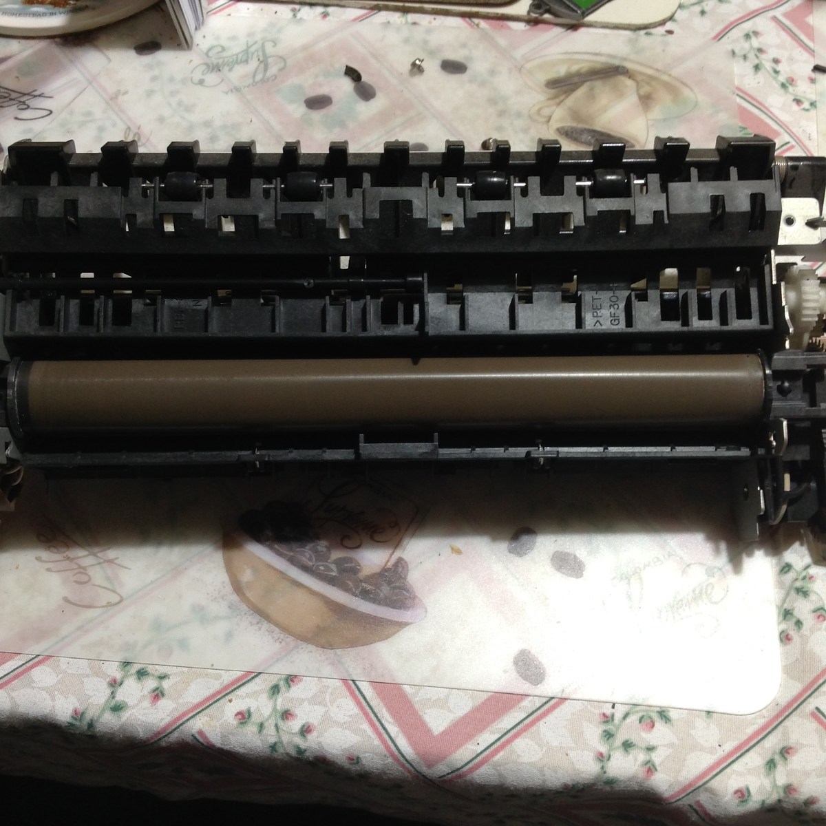

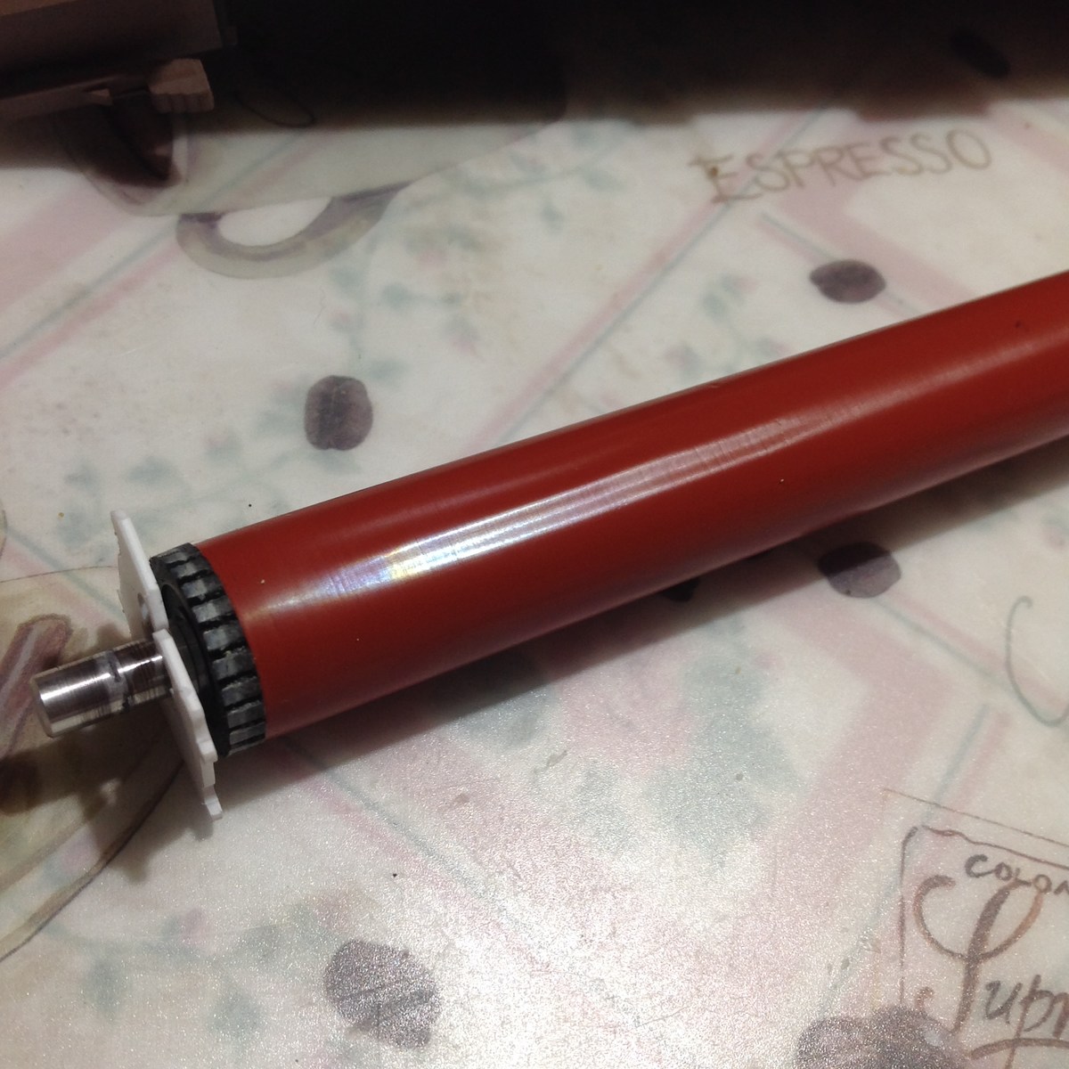

Moin,
Danke für Eure Vorschläge und Gedanken zur Fehlersuuche und Behebung.
Ersatzteile werden erstaunlicherweise noch angeboten. Notfalls könnte
man eine Bestellung versuchen.
Eine Säuberung ist dringend notwendig. Ich habe mir die entsprechenden
Abschnitte im Service Manual zu Gemüte geführt um zu wissen wie der
Papierpfad funktioniert.
Auch bei manuellen Betrieb bleibt das Papier stecken.
Die obere zugängliche Gummirolle fühlt sich normal an, ist also nicht
hart. Die grauen Papiermitnehmer Halbrollen sind allerdings voller
Haarrisse und sollten so bald Ersatz vorhanden ist ausgewchselt werden.
Aber die sind trotzdem nicht die Ursache.
Ich habe eine Flasche von Gummikonditioniermittel was sich füher immer
bei Casettenrecorder Gummiteile bewährt hat. Vielleicht erneuert daß den
Griff der Gummirollen.
Es könnte allerdings auch ein Mechanikproblem vorliegen. Komischerweise
läßt sich das Papier am sichtbaren Ende greifen und rausziehen. Man
fühlt dann wie der Motorantrieb und Getriebe beim ziehen mitläuft.
Werde berichten so bald ich mehr weiß. Jetzt wird zuerst gefrühstückt:-)
Schönen Tag noch,
Gerhard

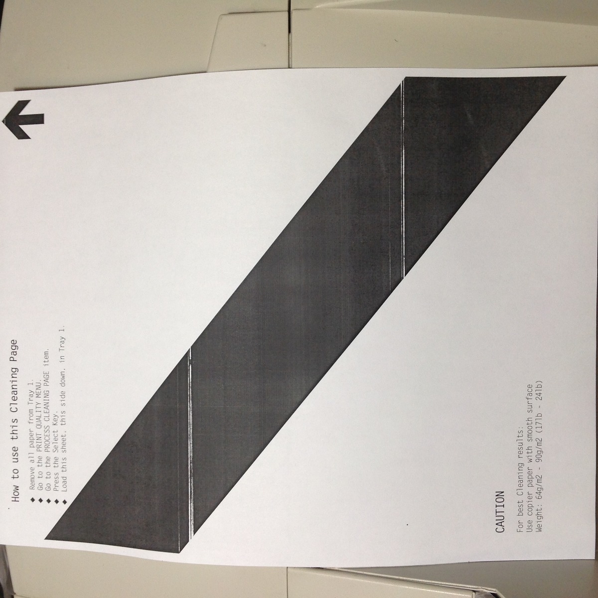

Bezüglich des Fehlerbilds: Beim Drucken wird das Papier ordnungsgemäß

Ich habe den Drucker nun in der Wohnung und genauer inspiziert und alle
Gummiroller gereinigt und konditioniert.
Es stellte sich heraus, daß der Toner Antrieb nicht funktioniert. Das
Papier bleibt an der Stelle stecken wo der von ihr angetriebene
Gummiroller auf der unteren Seite des Papiers mit der Bildtrommel
zusammenkommt. Bei Einzug des Papiers von vorne wird das Papier solange
einwandfrei transportiert bis es die untere Gummirolle der Tonerkasette
erreicht und bleibt dann dort stehen. Also immer an der gleichen Stelle.
Der Toner Hauptantrieb läßt sich nur mit verhältnis großer Kraft bei
geöffneter Tonerschutzklappe drehen. Ob das normal ist weiß ich nicht.
Beim Druckversuch hört man ein klicken als ob das  Kopplungsteil zum
großen Antriebszahnrad bei jeder Umdrehung springt. Nach ein paar
solchen Versuchen schaltet der Drucker auf Fehler. Ich kann leider nicht
sehen ob die Selentrommel sich bewegt. Vielleicht ist nun die Ursache
genügend eingegrenzt.
Ich habe leider keine Ahnung wie leicht sich die Tonertrommel drehen
lassen soll. Vielleicht ist nur die Tonerkasette daran schuld. Ich werde
morgen eine billige Tonerkasette zu kaufen versuchen und dann noch
einmal ausprobieren.
Wie gesagt, der Papiertransport funktioniert bis zur besagten Stelle
einwandfrei.
Ich nahm auch die ganzen Abdeckungen zur Inspektion ab.
Die Innereien sehen an sich sehr sauber aus. Ich konditionierte die
Papiertransportgummiteile und sie fühlen sich griffig und gesund an. Es
kam beim abwischen viel schwarzes Zeug herunter. Die grauen
Papieraufnehmer Rollen funktionieren zuverläßig und müssen nicht
demnächst ausgewechselt werden.
Werde morgen wieder berichten.
OP #5821512
Eureka!
Das Objekt der Begierde funktioniert jetzt.
Die Ursache war eine mit der oberen Drucker Klappe nicht verbundenen
Entrieglung des Toner Antriebs Durch einen mit dem Deckel verbundenen
Kontrollarm der irgendwas am großen Zahnrad betätigt. Der war so wie ich
das Gerät bekommen habe nicht verbunden. Das verhindert, daß sich die
Tonerantriebswelle ordnungsgemäß dreht. Sofort nach Einklinken dieses
Kontrollarms funktionierte der komplette Drucker. Da hatte ich also
daneben getippt als ich den Tonerantrieb verdächtigte.
Die Testdruckseiten sind absolut scharf und gut aussehend. Auf der
Rückseite des Papiers ist noch eine gewisse Verschmutzung durch Toner zu
sehen die aber immer geringer wird. Da muß ich noch mal nachsehen.
Nachtrag: Ist nun sauber.
Jedenfalls war das die Ursache. Die Papieraufnahme und Transport ist bis

Nachtrag:
Die Fixiereinheit ist ausgebaut. Ich entfernte zur Inspektion die
Metallabdeckung.
Beim Drehen der Zahnräder viel mir auf, daß die Fixierrolle nicht
perfekt rund ist und zwei kaum sichtbare "Ecken" hat. Vielleicht ist das
normal wegen der geraden Unterseite. Die Oberfläche sieht unbeschädigt
aus, obwohl man einen wirklichen Fehler hier nicht unbedingt sehen kann.

Die orange Rolle ist nicht perfekt rund. Siehe Anhang. Ob das eine
"Rolle" spielt kann ich mangels Erfahrung nicht beurteilen.
Fehlanzeige:
Ist doch die Tonerrolle. Ich maß den Abstand der Periodischen
Druckfehler. Dem Abstand von 94.4 mm nach muß der Durchmesser 30mm sein.
Da kommt nur die Tonerrolle in Frage weil die Fixierrolle rund 24mm hat
un der orange Roller nur 18mm hat.
Es hat aber trotzdem Sinn die Fixierrolle auszuwechseln.
