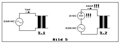

#5903717
Hallo Harald,
Harald W. schrieb:
> Matthias S. schrieb:
>> Evtl. reicht Einweggleichrichtung und ein kleiner Siebkondensator.
> Die meisten Eisentrafos mögen keine Gleichstrombelastung, auch nicht
> nur wenige mA.
Das habe ich mal mit einem Ringkerntrafo getestet. Allerdings auf der
Primärseite. Das Bild erklärt bereits alles....
Mehr dazu, innerhalb eines andern Themas liest man hier:
  "Master-Slave-Netzschalter mit Elektronik und Relais"
     http://www.elektronik-kompendium.de/public/schaerer/mslave.htm
Gruss
Thomas

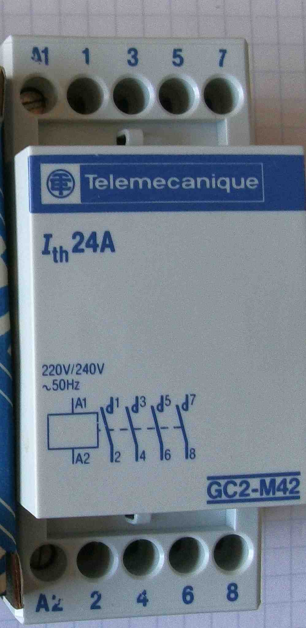

#5903766
Andreas B. schrieb:
> Das also erst mal klären bevor man auf die Idee kommt DC Relais mit AC
> zu betreiben.
abgekündigtes Telemecanique GC42 hat "leises" Schalten dadurch erreicht,
dass AC intern in DC umgewandelt wird. Zu Lasten der Ansprech- und
Abfallverzögerung (im Bereiche um 20 ms). Das ist für bestimmte
Anwendungen einfach zu viel. Habe es selbst ausprobiert. Wenn Schütze in
Selbstalte gehen sollen, reicht ein ganz kurzes Wischen auf den
Einschalttaster nicht. Es macht kurz "Tack", aber die Selbsthalte wird
nicht erreicht, da die Spannung schon weg ist, bevor der Hilfskontakt
schließt.
Wurde einmal zum Kunden gerufen, bei dem immer die Hälfte der
Hallenbeleuchtung eingeschaltet war. Bei Betätigen des Tasters ging dann
immer die andere Hälfte an.
Ursache: Zwei Stromstoßrelais steuerkreismäßig an die Taster
parallelgeschaltet.
Eines der Stromstoßrelais' hat das kurze Tippen des Frühaufstehers, der
morgens die Beleuchtung einschalten sollte, nicht richtig interpretiert.
