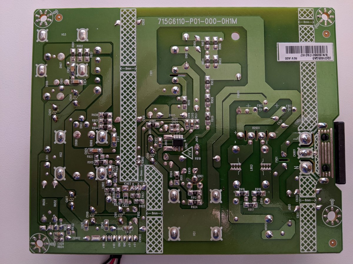

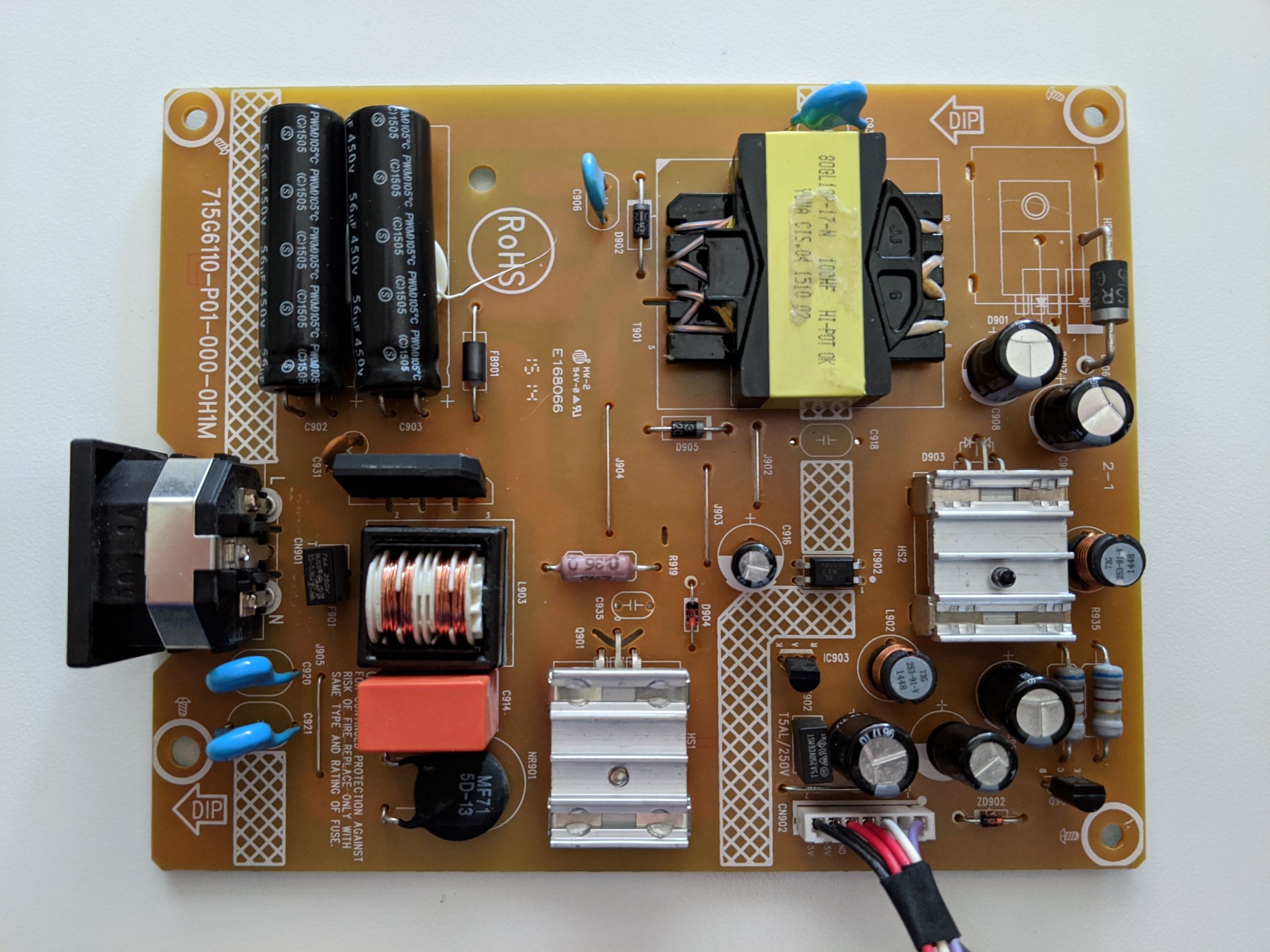

habe hier ein Schaltnetzteil, dessen 16V Ausgangsspannung bei 18,9V
liegt. Der 5V-Ausgang ist okay. Unter Last brechen die 18,9V auf 10V
ein. Leider finde ich die Ursache nicht.
Folgende Versuche habe ich bereits unternommen:
- Alle Elkos getauscht (mit Ausnahme der 56uF zwei auf der Primärseite -
ESR aber unauffällig)
- Alle Dioden gemessen (on-board)
- Alle Widerstände gemessen (on-board)
- Den FET auf Primärseite per Diodentest gemessen
- Den 431 (IC903) extern über 5V gespeist. Es regelt dann auf 2,5V
runter, sieht somit gut aus (?)
Habe leider keinen Schaltplan. Der PWM-Controller ist ein LD7576A und
der Aufbau entspricht im Wesentlichen der "Typical Application" aus dem
Datenblatt.
Wie könnte ich das Problem am besten weiter eingrenzen?
Gruß Done

Hm, bei wieviel Last bricht die Ausgangsspannung so tief ein? Hast Du
bei der Messung auch den 5V-Ausgang etwas belastet?
Die Primärseite und der 5V-Teil samt Regelkreis ist es nicht wenn die 5V
stimmen. Das Bild passt eigentlich zu defekten Siebelkos an der
16V-Wicklung.

(Firma: matzetronics) #6209649
Ben B. schrieb:
> Da die 5V den Optokoppler und damit den ganzen
> Regelkreis steuern - und die 5V offenbar stabil sind - ist der
> Regelkreis samt Optokoppler in Ordnung.
Allerdings werden die 16V zumindest in die Regelung einbezogen - über
Lötbrücke J901(907?) und R922. Zusätzlich gibt es eine Art Limiter
(Shuntregler) für die 16V mit Q903 und den beiden dicken Widerständen
R932 und R935, aktiviert über ZD902.

Sieht so aus als ob die 5V-Spannung geregelt ist. Damit ist aber die
andere Wicklung entweder garnicht oder schwach in die Regelung
einbezogen. Wenn Du dort mehr Strom entnehmen willst, mußt Du
entsprechend mehr den 5V-Kreis belasten. Mit unbelastetem 5V-Ausgang
wird da nicht allzu viel gehen. So ein Wandler ist eben ein Kompromiß...
(Firma: Funkenflug Industries) #6209970
Das Ding hat zwei Ausgänge von der Wicklung, einmal 16V direkt aus dem
Netzteil und dann nochmal 15V über diesen Shuntregler.
Von welchem Gerät ist das Netzteil, ist das ein Monitor oder kleiner TV?

OP #6210145
Das waren die zwei entscheidenden Hinweise! Mit je einer Last an beiden
Ausgängen bekomme ich die 16V, und auch die Ströme werden plausibel. Die
5V liefern dann 300mA, und die 16V liefern 1,6A. Das sollte für den
Monitor (27", ohne Lautsprecher) reichen.
Somit habe ich einen Fehler gesucht, den es an der Stelle offensichtlich
gar nicht gibt. Aber dafür wieder was gelernt :-).
Vielen Dank an alle!
