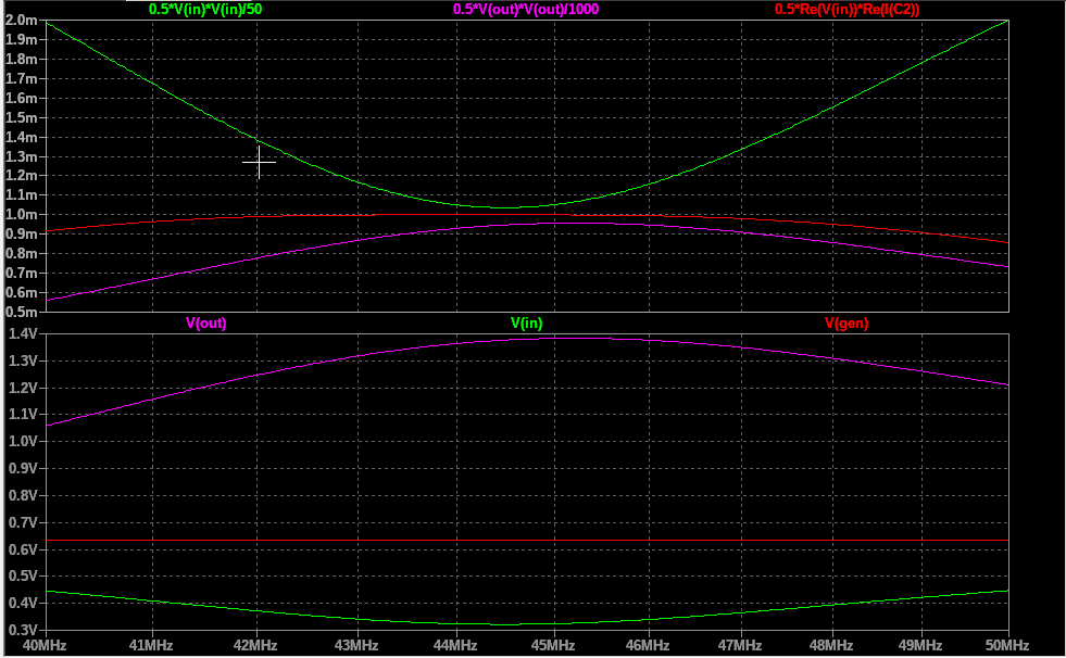

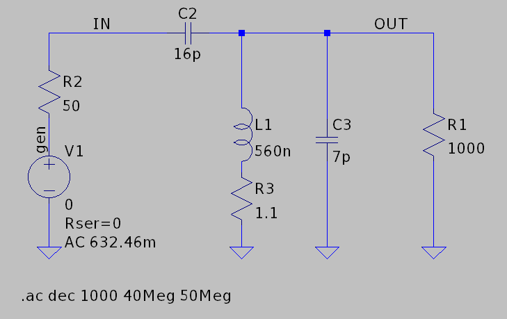

ich experimentiere gerade mit der im Anhang gezeigten
Impedanzanpassschaltung. Ziel ist es, die 50Ohm Quelle an den 1kOhm
Widerstand anzupassen.
Die Betriebsfrequenz ist 45MHz.
Habe mit den Bauteilwerten simuliert, die ich auch im tatsächlichen
Aufbau verwendet habe, die idealen Werte sind geringfügig anders,
deshalb herrscht keine perfekte Anpassung.
Auch ist z.B. R3 mit 1.1Ohm eingefügt, weil die im tatsächlichen Aufbau
verwendete Spule 1.1Ohm Widerstand hat.
Jedoch ist ersichtlich, dass in der Simulation bei 45MHz die Spannung am
1000Ohm-Widerstand (V(out)) deutlich größer ist als die Eingangsspannung
(V(in)). Das macht ja auch Sinn, denn um an 1000Ohm die selbe Leistung
abzugeben muss die Spannung höher sein als an 50Ohm.
In der Simulation ist also alles nachvollziehbar und funktioniert wie
gewünscht.
Nun habe ich die Schaltung auf einer Leiterplatte aufgebaut. Am Eingang
ist ein Signalgenerator mit 50Ohm Innenwiderstand angeschlossen (ersetzt
V1 und R2 im Schaltplan). Parallel zu R1 (1000Ohm) messe ich mit einem
Oszilloskop mit einem 10Meg-Tastkopf die Spannung.
Dabei ergeben sich folgende Amplituden:
V(in)_gemessen = 63mV
V(out)_gemessen = 51mV.
Warum habe ich diese starke Abweichung zw. Messung und Simulation?
Die verwendete Spule ist diese hier:
https://www.tme.eu/en/details/cw0805-560/smd-coils/ferrocore/
Ist diese Spule eventuell nicht für diese "hohe" Frequenz (45MHz)
geeignet?

Moin,
Der C3 kommt mir an der Stelle nicht so passend vor. Tut das Not, dass
da ein Kondensator an der Stelle rumoxidiert? Und dann ist's von 50 auf
1000 Ohm halt schon mal ein Haufen Holz, da wuerd' ich die Anpassung
eher in 2 Stufen machen, nicht in einer.
Gruss
WK
Gast #6235774
Helmut S. schrieb:
> Lies mal im Datenblatt des Taskopfes wieviel Eingangskapazität der hat.
> Das können schon 15pF sein. Die liegen dann parallel zu C3.
Ohja, guter Tipp, genau, er hat 15pF. Und wenn ich in der Simulation
15pF einfüge, dann ist V(out) schon leicht niedriger als V(in).... das
scheint also das Problem zu sein..... Schade. Aber Danke für den
Hinweis. Was könnte man machen, um es dennoch zu messen?

Für einen praktischen Aufbau sind 7pF ziemlich wenig;
da bekommt man leicht Ärger mit den Streukapazitäten.
Für eine kampfbastlertaugliche Schaltung würde ich
versuchen, eine andere Struktur zu wählen, die größere
Kapazitäten verwendet.

Georg schrieb:
> Hallo,
> Danke für die Tipps mit der Spule. Ich konnte diese hier finden:
> https://ds.yuden.co.jp/TYCOMPAS/ut/detail?pn=LBM2016TR56J%20%20&u=M
> Wäre diese Spule geeignet?
Die Spule hat eine niedrigere Güte als deine vorherige Spule. Auch die
SRF ist nicht besser. Dein Problem ist doch nicht die bisherige Spule
sondern dass du nur mit 1kOhm belasten darfst und nicht mit einer
zusätzlichen Parallelkapazität durch die Messung. Da die Schaltung ja
vermutlich nicht dazu dient die Energie nur an einem 1kOhm-Widerstand zu
verbraten, musst du die Eingangskapazität der nachfolgenden Schaltung
bei der Wahl von C3 berücksichtigen.
