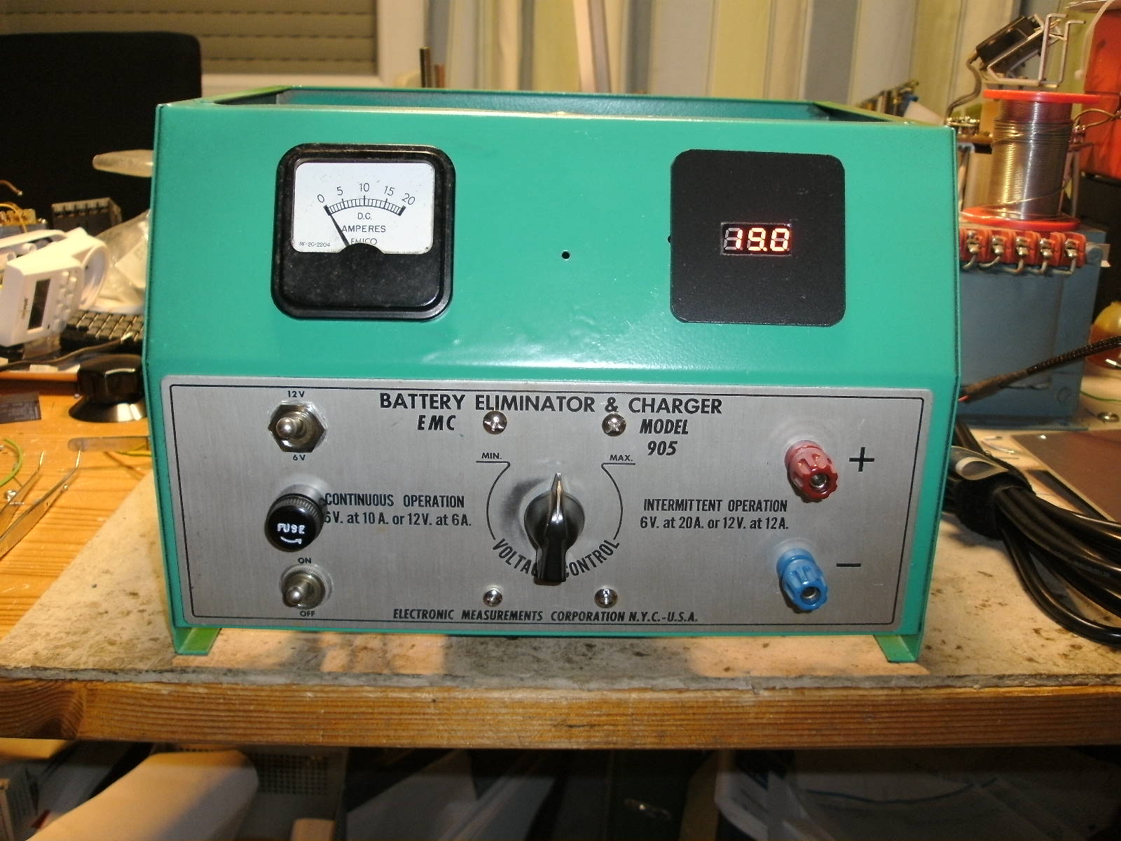

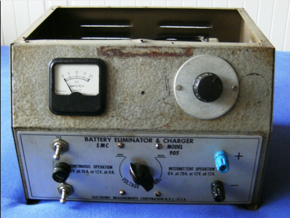

Auch losgelöst von den Kosten: Das ist immer schade ein solides Gerät
einfach  zu entsorgen -- es gibt immer jemanden der es in Funktion zu
schätzen weiß.
Mal mein alternatives Beispiel bei dem ich es nicht stehen lassen konnte
im Fundzustand (vorher -- nachher)
Sehr schön;-)
