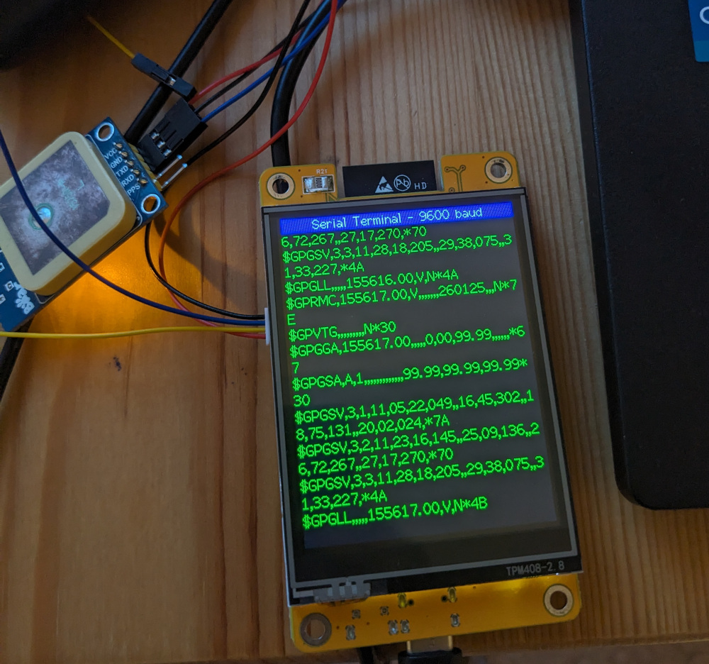

Hallo, ich habe hier ein CYD mit 2 USB Ports ("CYD2USB"). Dieses hat einen Anschluss P5 wo die RX0/TX0 Pins herausgeführt sind. Leider bekomme ich keine Daten über den RX Pin.
Zum Testen verwende ich ein GPS-Modul, welches 3,3V serielle Daten mit 9600bps ausgibt.
Ich habe den Beispielsketch "TFT_Terminal" von der TFT_eSPI lib geflasht (Code ist am Ende des Posts). Der Sketch funktioniert einwandfrei mit den Pins 22 und 27 Über den CN1 Anschluss.

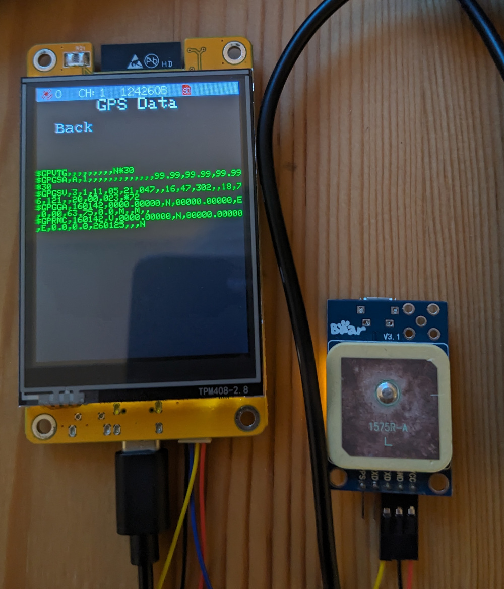

Jetzt könnte jemand meinen, dass es gar nicht funktionieren kann, da die RX0/TX0 Pins auch auf den CH340 gehen. Jedoch: ich habe Testweise die ESP32 Marauder Firmware geflasht (https://github.com/Fr4nkFletcher/ESP32-Marauder-Cheap-Yellow-Display).
Bei absolut identischem Aufbau erkennt Marauder das GPS und gibt auch die NMEA Daten aus - es muss also ein Softwareproblem sein!
Hat irgendjemand schonmal den P5 für serielle Daten benutzt? Was hab ich übersehen?

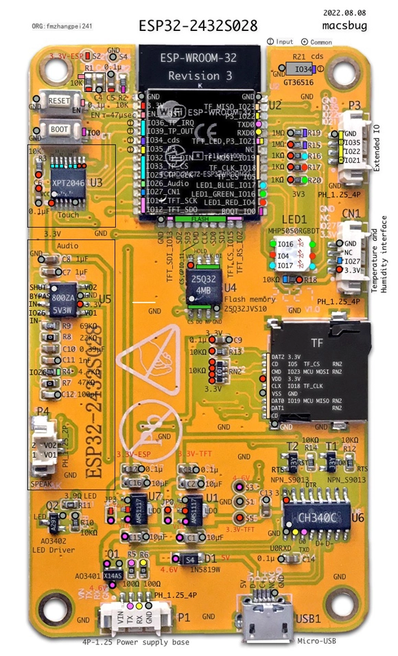

OP Persönliche Seite #7818433
Marc V. schrieb:
Du hast die richtigen Pins übersehen. RxD2 ist Arduino Pin 25 (GPIO16), nicht 22.
Im Anhang ist eine Übersicht zu dem Board. Meine Version ist allerdings eine etwas neuere, das Foto stimmt also nicht zu 100%. P1 ist bei mir P5 und CN1 hat die IOs 22 und 27.
Den UART2 kann man beliebigen Pins zuweisen. In diesem Fall lege ich den UART2 auf die Pins 22 und 27, welche an CN1 angeschlossen sind. Das funktioniert ja auch, das Resultat sieht man im 2. Foto.
Wenn ich den UART2 aber stattdessen an Pins 1 und 3 lege, wie es die Marauder-Firmware macht: https://github.com/Fr4nkFletcher/ESP32-Marauder-Cheap-Yellow-Display/blob/master/esp32_marauder/configs.h
      #define GPS_TX 1
      #define GPS_RX 3
Und schließe ich dann das GPS an P5 an, dann empfange ich mit meinem Sketch keine Daten. Dass es aber gehen muss weiss ich, denn mit Marauder geht es (s. 1. Foto).
Also:
o UART2 auf Pins 22 und 27 funktioniert mit meinem Sketch. o UART2 auf Pins 1 und 3 funktioniert mit Marauder. o UART2 auf Pins 1 und 3 funktioniert NICHT mit meinem Sketch.
