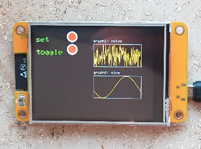

Im Moment versuche ich gerade das "Cheap Yellow Display" in Betrieb zu
nehmen.
https://radio-bastler.de/forum/showthread.php?tid=24576
Nach dem Einstecken zeigte es zeigte das Display ein Demo-Menue.
Ich habe es dann mit einem "Hello World" von hier:
https://github.com/witnessmenow/ESP32-Cheap-Yellow-Display/blob/main/Examples/Basics/1-HelloWorld/1-HelloWorld.ino
neu geflasht, aber es bleibt dunkel. Weiß jemand, woran das liegt?
von Christoph M. (mchris)
Ok, jetzt geht es.
Hier die Lösung, falls jemand das Display auch verwendet:
Um das Display zu betreiben, muss man die Library TFT eSPI installieren
( https://github.com/Bodmer/TFT_eSPI )
Die läuft aber nicht automatisch, da sie für alle möglichen Displays
gemacht ist und die Default-Konfiguration nicht passt.
Die muss man von hier
https://github.com/witnessmenow/ESP32-Cheap-Yellow-Display/blob/main/DisplayConfig/User_Setup.h
in den "TFT eSPI" Library-Ordner kopieren ( und vermutlich hoffen, dass
sich nicht irgendwann das Hardware Layout ändert )
Anleitung dazu hier:
https://github.com/witnessmenow/ESP32-Cheap-Yellow-Display/blob/main/SETUP.md

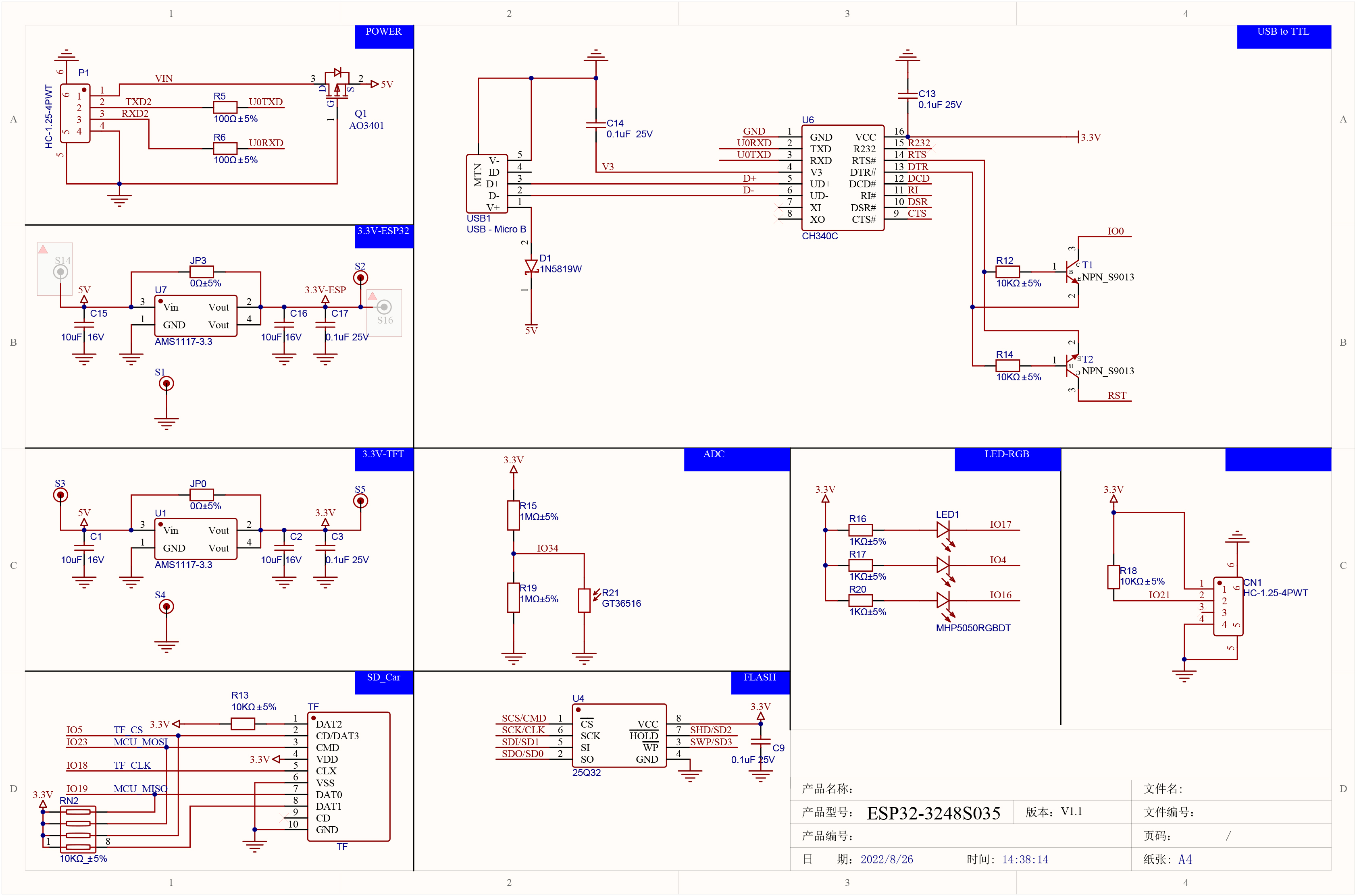

Kann es sein, dass sich der serielle Anschluss TX/RX die Pins mit dem
CH340 USB-Treiber teilt?
von Oliver R. (orb)
Zumindest sagt das der Schaltplan.
Hmm .. wie kann man dann extern Daten einspeisen ohne eine Kurzschluss
mit TX vom CH340?

Aber: siehst du hier welche?
https://github.com/witnessmenow/ESP32-Cheap-Yellow-Display/tree/main/OriginalDocumentation/5-Schematic
von Monk (Gast)
Ich sehe in diesem Zusammenhang R5 und R6, aber die erfüllen wohl einen
anderen Zweck.

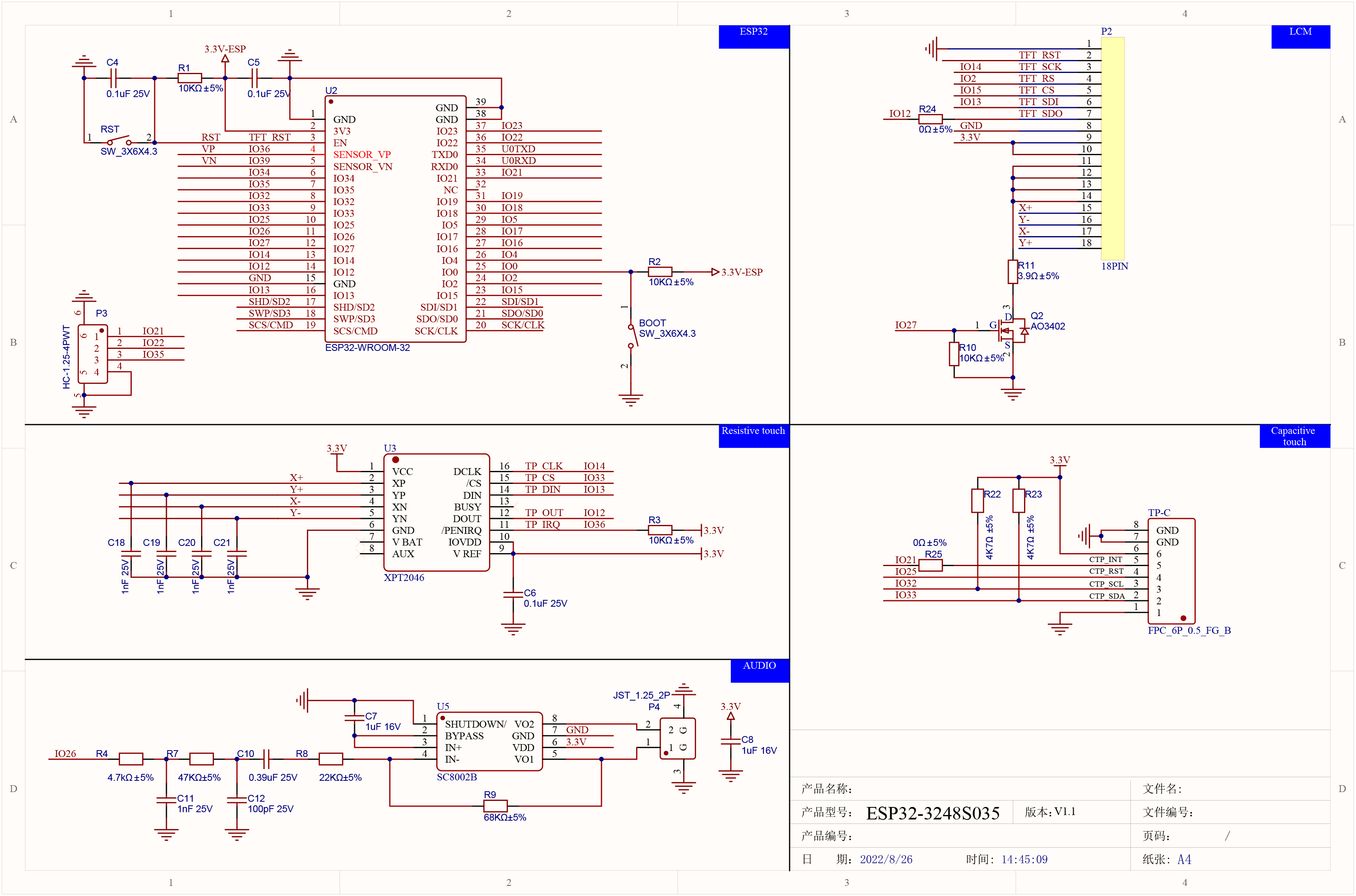

Die RX/TX Leitungen des ESP32 sind hart an den CH340 angeschlossen
(U0RXD,U0TXD). Die Widerstände gehen nach außen an den Stecker, deshalb
haben die Signale des CH340 immer ein höhere Priorität als die vom
Stecker. Irgendwo habe ich gelesen, dass es funktioniert, wenn die
USB-Schnittstelle nicht bestromt ist. Das finde ich aber eher
unpraktisch.

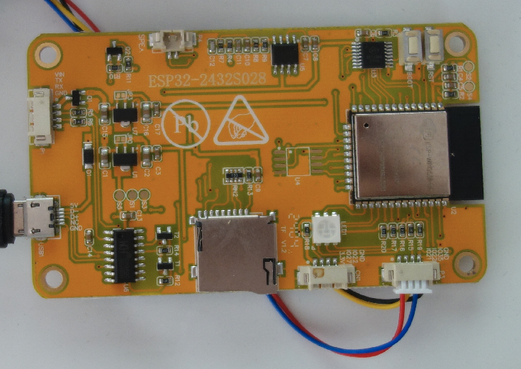

Ich nehme an, du weißt nicht was das Cheap Yellow Display ist. Im Anhang
ein Bild, da lässt sich die MCU nicht austauschen.

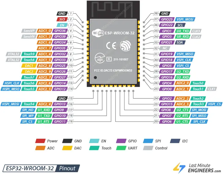

Auf IO16/17 scheint der 2.te Serielle Port zu sein.
von Harald K. (kirnbichler)
Das ist das Pinout des verwendeten ESP32-WROOM
UART0 ist auf Pin 34/34 (IO3/1)
UART1 ist auf Pin 17/18 (IO9/10)
UART2 ist auf Pin 27/28 (IO16/17)
Diese I/Os scheinen nicht verwendet zu werden (der "Schaltplan" des
Boards ist eines der üblichen
Such-Dir-Deine-Verbindungen-Selbst-Wimmelbildchen)
>der "Schaltplan" des Boards ist eines der üblichen

Fast alle Pins sind mehrfach belegt, außer P3 scheint zwei freie zu
haben (Bild: Anschluss rechts unten). Leider haben sie wertvolle IOs an
die RGB-Led verschwendet.
"Mein" Schaltplan ist zwar von der Variante mit einem größeren Display
(3.5" statt 2.8") und daher einem anderen Layout (die RGB-LED ist auf
der anderen Platinenseite bestückt, aber das Elend dürfte das gleiche
sien.

IO16/17 hängen an der RGB-LED, damit ist UART2 blockiert.
IO9/10 sind mit dem nicht bestückten Footprint des SPI-Flash (U4)
verbunden, damit könnte UART1 vielleicht noch nutzbar sein.
Nachtrag:
Tatsächlich sind die auch mit dem Flash-Chip innerhalb des ESP32-WROOM
verbunden und nur dann nutzbar, wenn das Flash nicht im QSPI-Modus
angesteuert wird.
Man wird die Funktion also irgendwelchen anderen unbenutzten GPIOs
zuweisen müssen.
Da wird man im miesen Wimmelbildschaltplan 'ne Weile suchen müssen, bis
man die sicher identifiziert hat.
