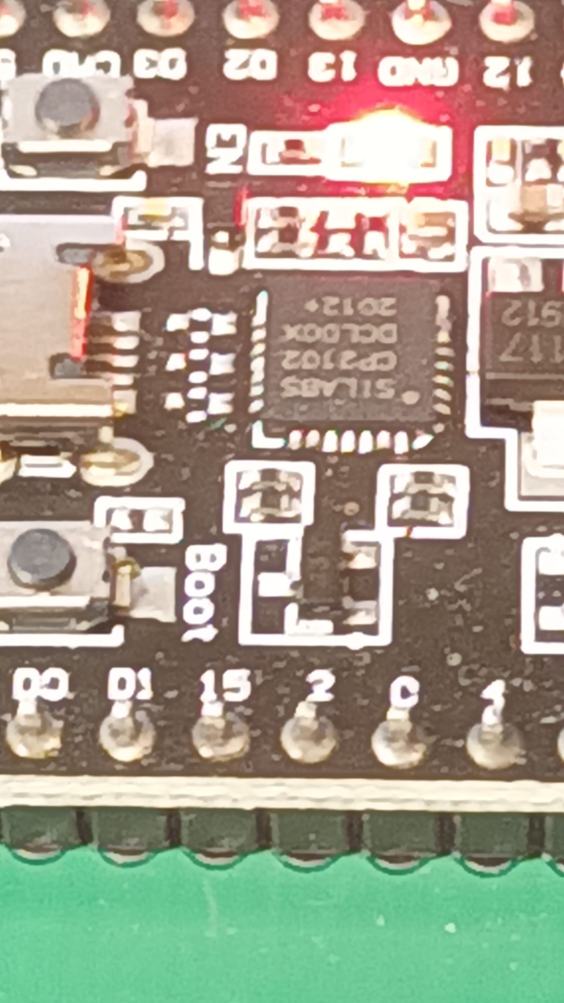

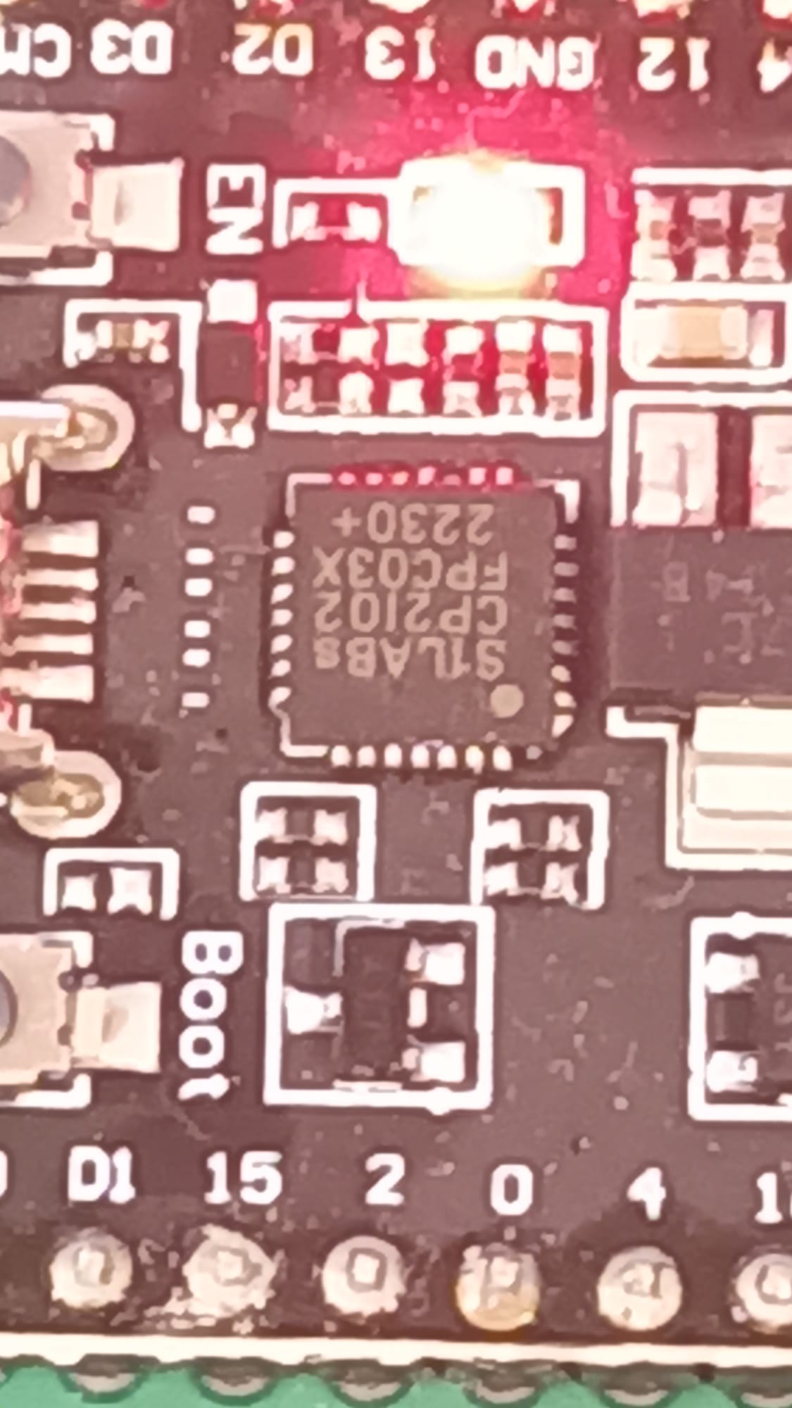

Ich habe bei einem deutschen Lieferanten von diversen Modulen zum wiederholten Mal "ESP32 Dev Kit C V4" bestellt. Dieses Mal gibt es erstmals Probleme damit: Der USB-Chip CP2102 ist gefälscht. Wenn nichts an USB angeschlossen ist, schwebt die RX-Leitung bei 2 V, so dass der Chip auf dem UART meint, Daten zu empfangen, die gar nicht da sind. Auf dem angehängten Foto sieht man die Aufschrift "S1LABs", wo eigentlich "SILABS" stehen sollte.
Weitere Abweichungen vom originalen ESP32 Dev Kit C V4: Für die drei ESD-Schutzdioden beim USB-Stecker gibt es zwar noch den Aufdruck (die 6 Streifen rechts vom Chip), aber keine Lötpads mehr. Die Dioden sind seit längerem sowieso nicht mehr bestückt, ebenso wie der Kondensator beim Boot-Button etwas darüber.
Außerdem gibt es Abweichungen beim ESP32-WROOM-32 selbst. Zum Beispiel funktioniert SPI nicht mehr zuverlässig mit 10 MHz. Das müssen wir aber noch genauer untersuchen. Noch bin ich nicht bereit, zu glauben, dass Chinesen chinesische Chips fälschen...
