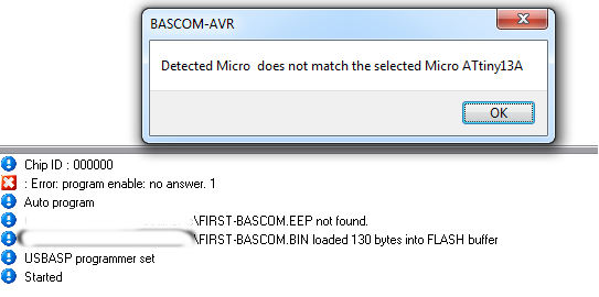

Ich kapier nicht wie ich das ding in Bascom eingebunden bekomme. Dort
findet sich unter Kommunikation ja nur Com-Ports in der UsbAsp Option
hab ich UsbAsp gewählt.

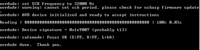

Als Beispiel habe ich mal einen Screenshot angehängt, der zeigt, was
passiert, wenn man einen falschen Mikrocontroller-Typ angibt.
Wenn das bis zur Erfolgsmeldung klappt, kannst du avrdude (mit weiteren
Parametern) als "External Programmer" zu Bascom hinzufügen.

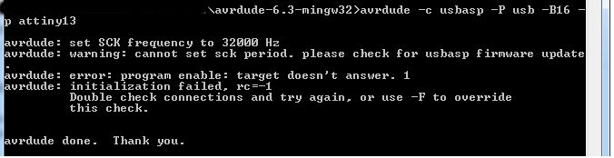

Gast #5520569
Stefanus F. schrieb:
> Stelle ihn auf 5V und probiere folgenden Befehl mit angeschlossenem µC
> aus:
> avrdude -c usbasp -P usb -B16 -p attiny13
Anscheinend kann er nicht mit dem Chip sprechen. Aber ich habe die
Verbindung zwei mal mit dem Multimeter durchgescheckt. Verkapelt nach
meinen vorherigen Post. Die Led am UsbAsp leuchtet immer nur Rot obwohl
ich weiß das daneben eine blaue ist die eigendlich leuchten sollte.
Grüße & Danke
Mirko
Gast #5520574
Laut der Warnung versteht dein USBasp den -B16 noch nicht.
Stattdessen hat er einen Jumper für "Slow Clock".
Nach einem Firmware update würde er auch -B verstehen.
Ist aber nicht nötig, muss auch mit dem Jumper gehen.

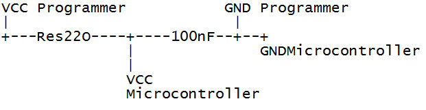

Nochwas: ich hab einen Kermaik Kondensator zwischen GND und VCC mit
100nf und einen 22 Ohm Wiederstand als Kurzschlussschutz an VCC.

Ich denke, für Dich könnte dieser Adapter hilfreich sein:
https://www.ebay.de/itm/ISP-Breakout-Breadboard-Adapter-Wannenstecker-10-6-pol-Adapter/192607135732
Denn kannst du auch mit den anderen Programmieradaptern benutzen, die
einen 6 Poligen Anschluss haben oder als Adapter von 6 auf 10 bzw.
umgekehrt verwenden.
Man beachte die Steckbrett-taugliche Stiftleiste, extra für Dich
beschriftet :-)
> Mein glück war das ich einen 22 Ohm Widerstand an VCC hatte
Da siehst du warum ich den für die ersten Versuche empfehle.
