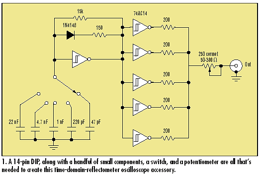

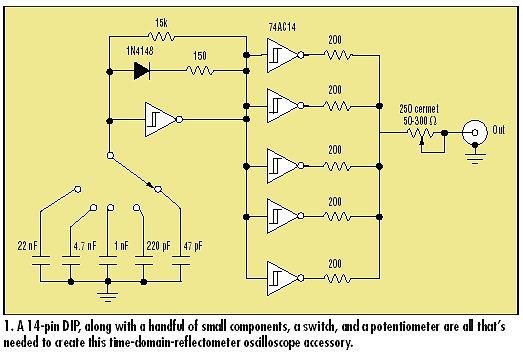

Ich könnte mir vorstellen ein Impulsgenerator zu nehmen, also entweder
ein 74AC-Gate oder einen Jim-Williams-Pulser. Und dann ein Digitaloszi
(inkl. FFT) um das Ergebnis auszumessen. Reicht das? Wie sähen die
genauen Messungen aus?

Klaus schrieb:
> Vieleicht ist das hier eine Anregung:
> http://electronicdesign.com/displays/build-your-ow...
Klingt interessant, werde ich mir anschauen.

Zur Ausgangsfrage: Mit einfachen Mitteln ist relativ. TDR war die
richtige Richtung, schon vor Dekaden gab es Reflektometer für Antennen-
und BK-Anlagen. Sowas könnte gebraucht günstig zu bekommen sein, die
Impedanzen bekommt man sicher leicht angepasst. Sowas liefert dann zwar
keine absoluten Meßdaten (mehr), aber in jedem Fall eine
nachvollziehbare Relation z.B. zwischen zwei Aderpaaren oder einen
Hinweis auf einen zu derben Knick in der Leitung.
